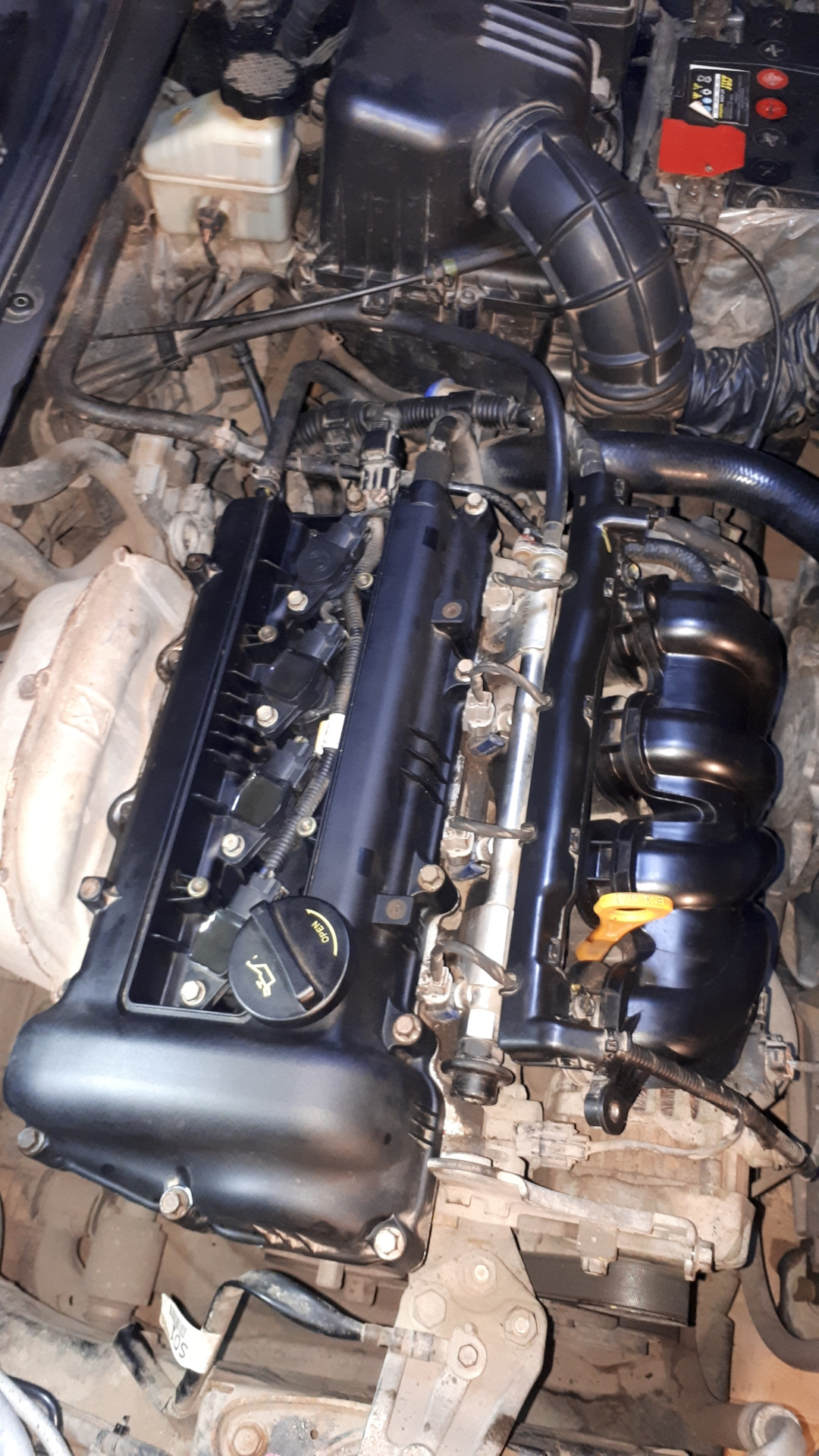

Сегодня тема коснется замены прокладки клапанной крышки. Руководствовался советами рукастых сидоводов.
Итак, пожалуй начнем.
Еще недавно при замене колпачков на катушках зажигания, (об этом писал здесь), я заметил присутствие масла в колодцах 1го и 3го цилиндров.
Сами свечи после 25 тыс пробега:
Да и клапанная крышка начала "потеть" сзади. Ну что же, пора менять прокладку 🤔…

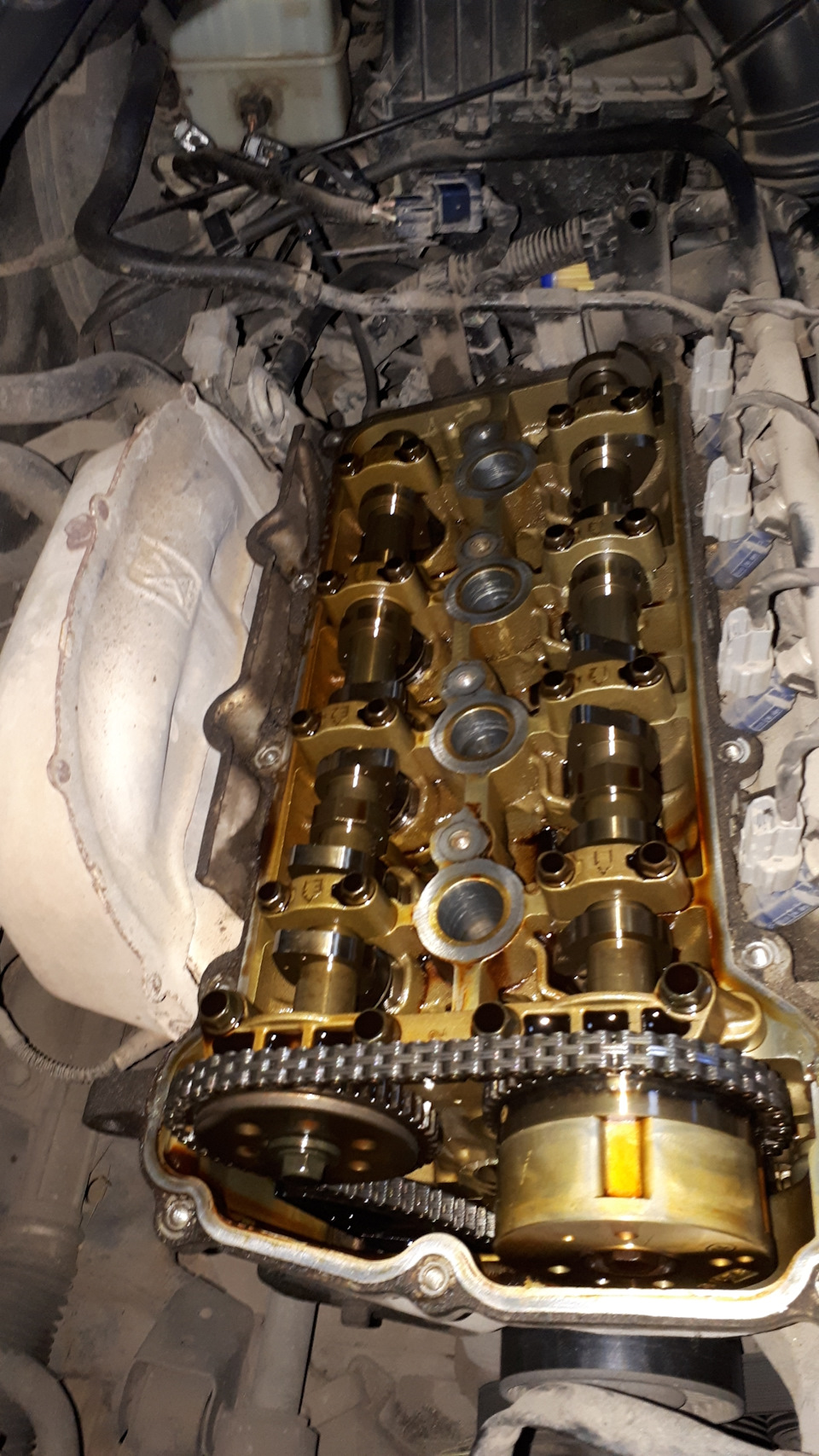

Открутил крышку, уж очень было интересно в каком состоянии двигатель

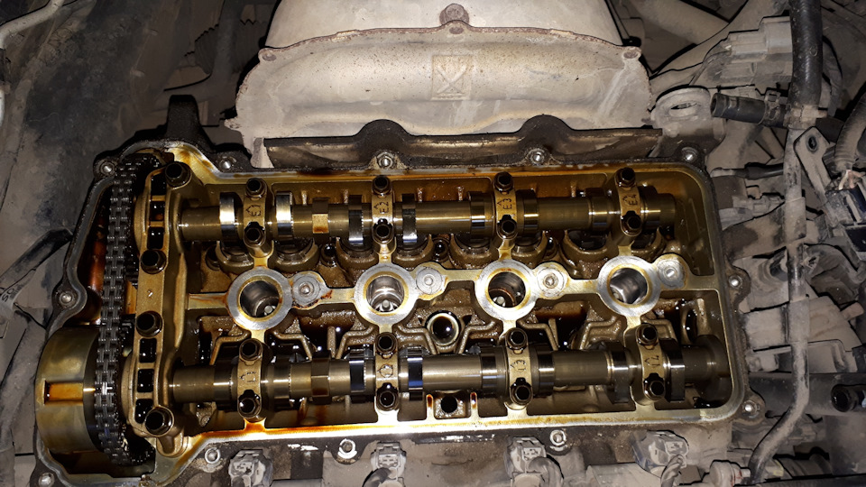

Прокладку на свечных колодцах доставал по кускам. Задубела как пластмасс.

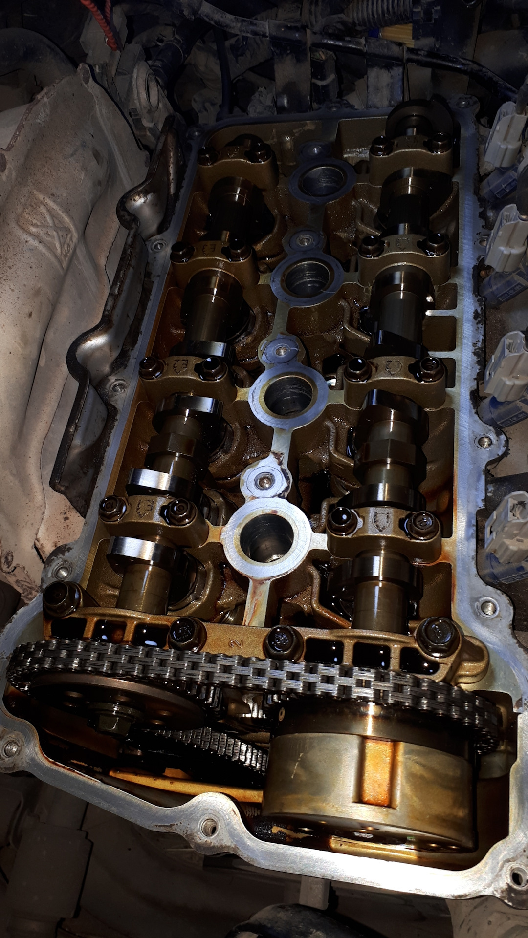

Проверил цепь, натянута хорошо, натяжитель вылез на 3 зуба. Пробовал его подщелкнуть еще на зуб, так многие делают, но у меня не получилось. В принципе цепь меня и не беспокоила. Оставляю ее в покое.
Зазоры клапанов тоже в норме, записал себе в блокнот. Сам процесс что и как нужно делать, узнать можно здесь
Сначала наживил, потом от руки затянул.
Потом в ход пошел чудо ключ с усилием 5.6 Н.м.
Финальная затяжка с усилием 9.8 Н.м.
