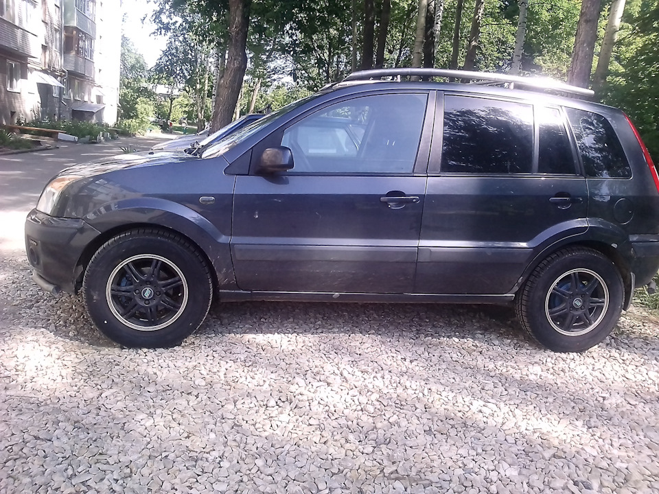

После замены передней подвески нос у машины смотрел вверх, видимо мне продали дизельные пружины.
Сзади уже год стоят от дизеля. Поэтому что бы хоть чуточку компенсировать высокую морду купил проставки от нексии за 350руб штука.
Вся работа 15минут и 500руб.
Эфект есть, но незначительный. Но все вместе очень высоко. Надеюсь пружины подпросядут.

Подскажите, куда поставили — вниз (балка) или вверх (кузов) пружин?
Кузов
За пол года просели дизельные пружины, теперь буду ставить +30мм перед и +45мм зад

Высоко — не низко))) у меня сзади +50мм. Спереди 25мм так. Слижком высоко не казалось, а даже наоборот. У тебя просто колесо в арке кажется маленьким. Я себе поставил 205/70R15 и вид преобразился.
Вот. Я уже пожалел, что купил 195/60((( но им ещё недели нет( не думал, что так подниму машину.

А какая толщина проставки? Аммортизаторы ничем не удлинял?
25мм. Нет. По опыту тех кто ставил раньше. Проставки на амортизатор. если выше 3см проставка пружины.
Ну хз. По личному опыту (в бж есть) — поставил 30 мм по кругу, ни нос, ни жопа не задраны, пружины и амморты сток
У меня новые пружины на морде. А сзади уже просел за год.

Сколько сантиметров проставки?
25мм от нексии
