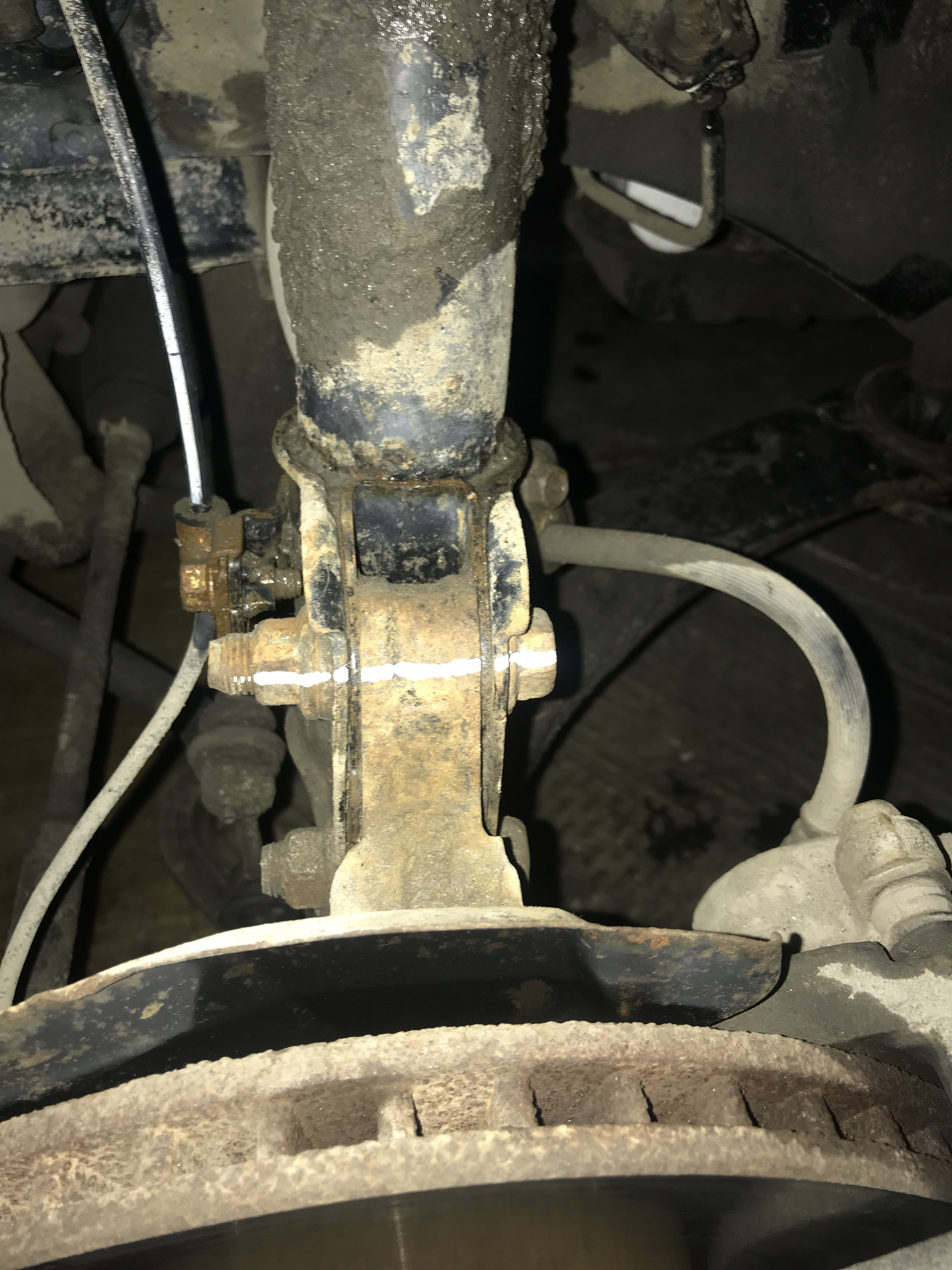

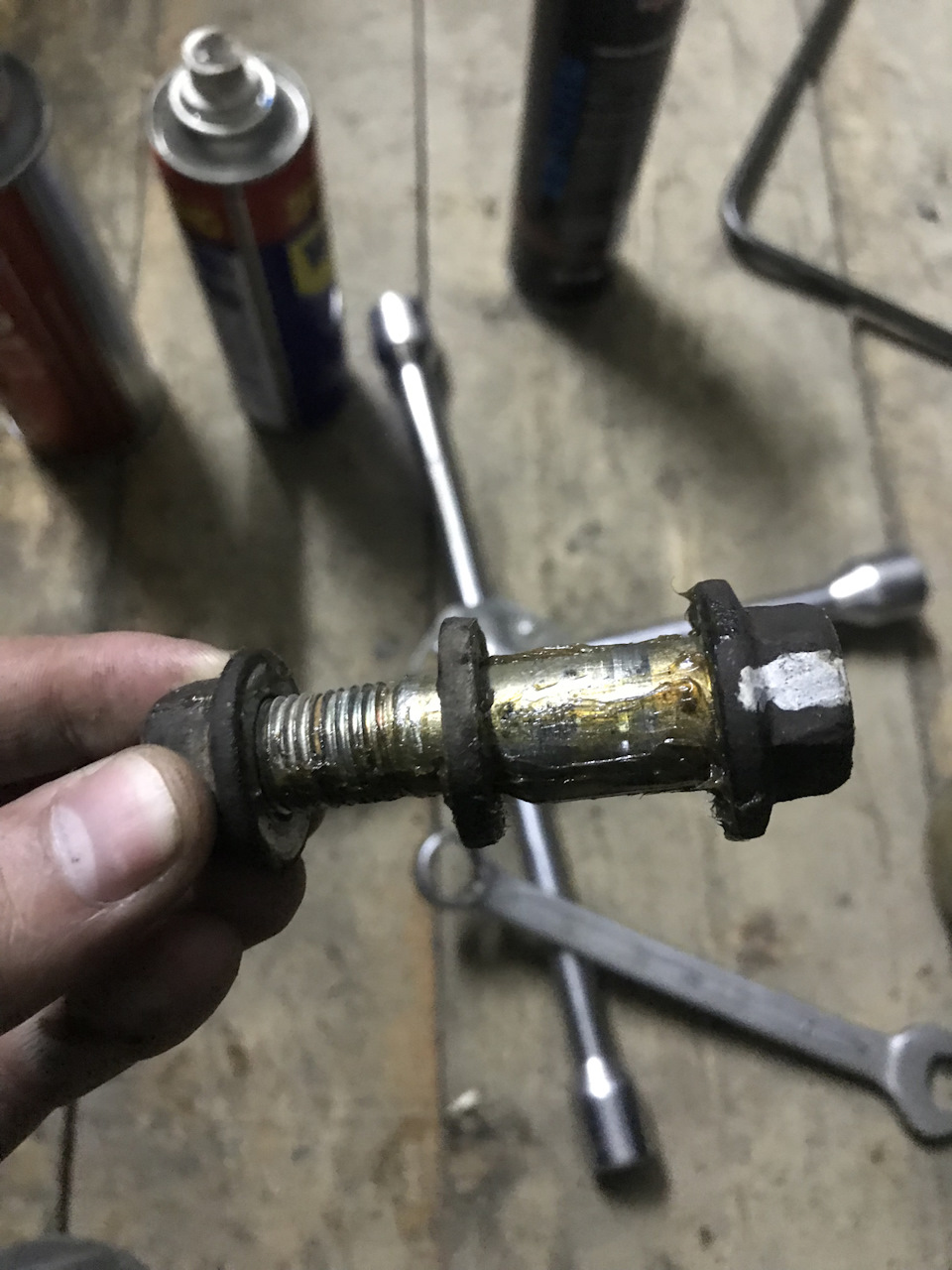

Ну вот и дело для механической части, а то все музыку, музыка) товарищ подогнал мне оригинальные стойки, обслужены, прокачены, все в сборе, ставь и катайся:) единственно, я их местами подшкурил и подкрасил))ну это так.ради удовольствия))) приятных бонус это ниппель для подкачки стоек, не отходя от кассы)) а если дунуть воздухом, что будет? Кто нибудь проводил такой эксперимент?)) Задача короче была проста, скидываем колесо, отмечаем порожние развального болта, все откручиваем, ставим новое, возобновляем положение развального болта, кайфуем от проделанной работы:)

Если заправить кислородом — взорвется при контакте с маслом😁 качают азотом обычно
Спасибо:)
Разметка развального болта работает, если одну и ту же стойку снимаешь-ставишь. Да и то не всегда…
Буду знать.)
Alexandr-Tomsk
Я бы отметил что разметка в принципе не работает)) разве что что бы более менее выставить и покататься до развала.
Полностью согласен с вами. Причем выставить именно стойку, которую снял
