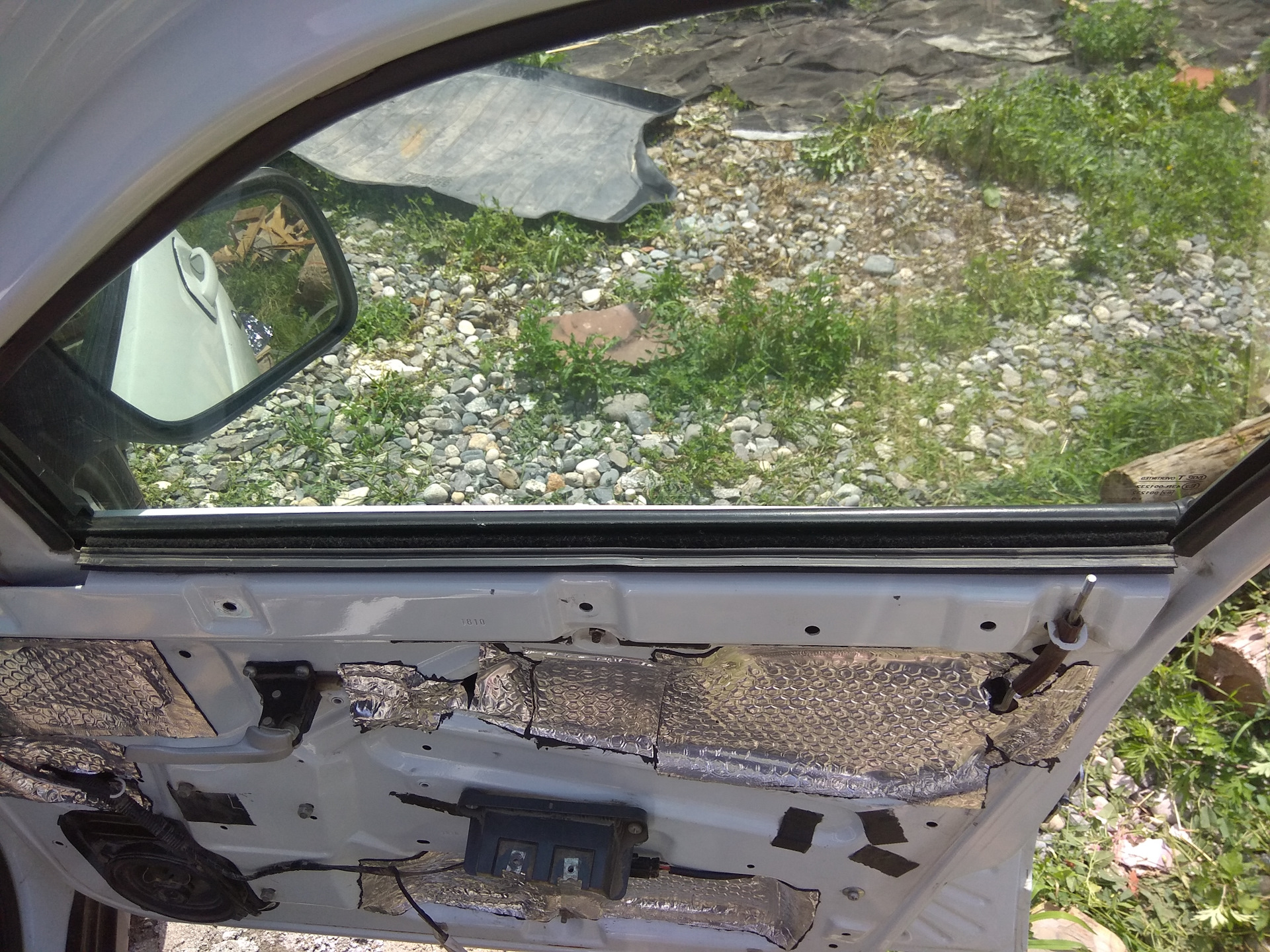

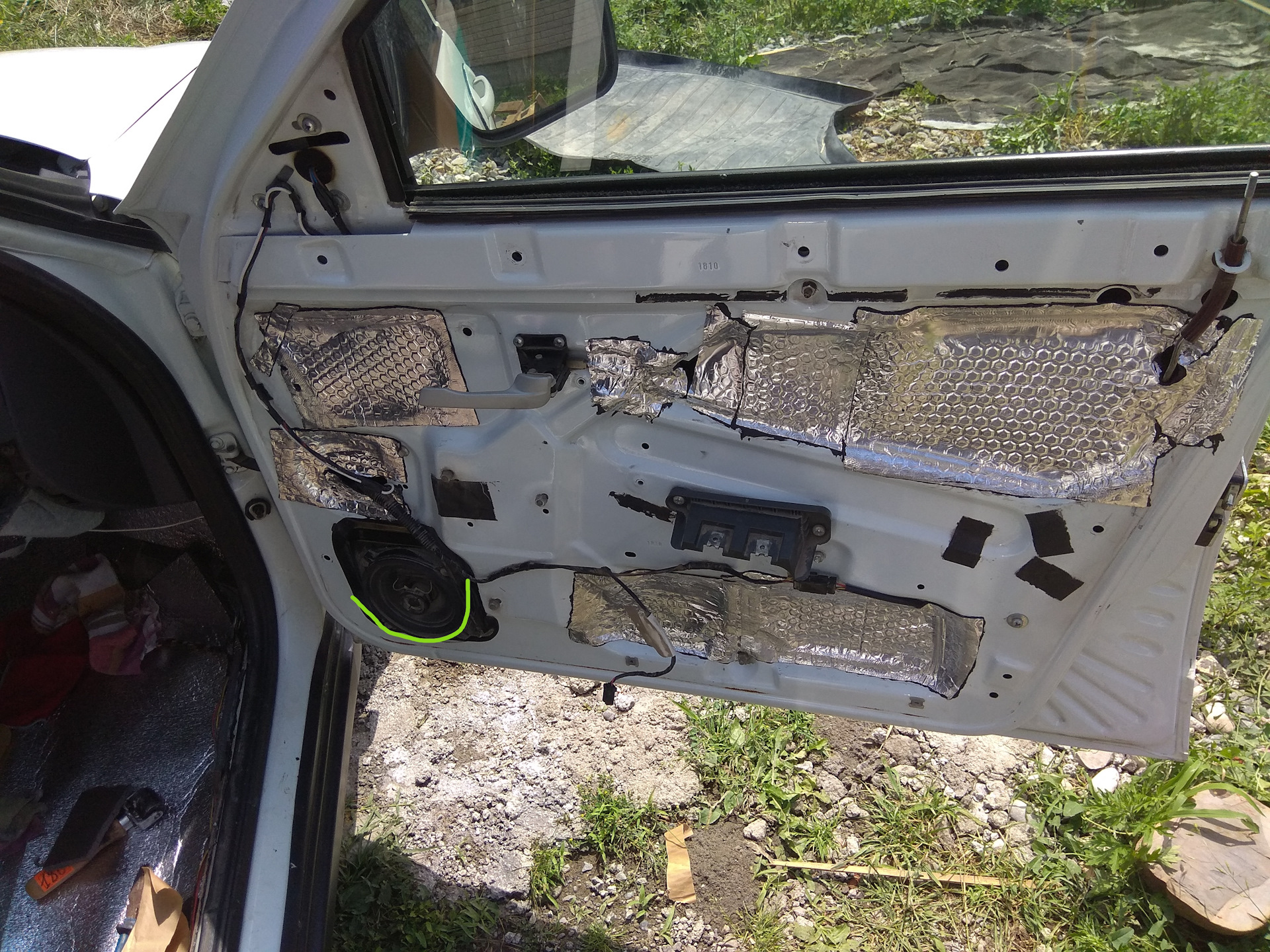

Всем доброго.теперь борюсь с проблемой течи из под обшивок.
Многие просто закрывают отверстии, но я если снаружи лить на стекло, то хорошие большие капли попадают внутрь.
Хотя переднюю дверь проклеил отверстия, но что вода поступает внутрь капает на колонки, и оттуда из под колонки((( увы, родных"шторок нету".
Задняя дверь тоже так же, но там нашел внизу эти шторки, и поставил но все равно чуть капает в салон!

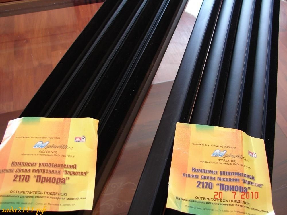

ВОПРОС! ЕСЛИ ПОМЕНЯТЬ БАРХАТКИ НАРУЖНИЕ, ИСЧЕЗНЕТ ЛИ ПРОБЛЕМА?
МОЖЕТ КТО МЕНЯЛ ТОЛЬКО ИХ, И ИСЧЕЗЛА ПРОБЛЕМА, ОТПИШИТЕСЬ…
Комментарии 48
Новые не панацея, я купил и еще сильнее текло, но у меня текло не между резинкой и дверью, а между резинкой и кузовом, кромкой куда она одевается, не знаю каким образом но она просачивалась, может сама кромка кривая или еще что то. В итоге обжал его хорошо, новые бывают необжаты и не прилегают к кромке хорошо, а с нутри в тех местах где текло промазал авто пластилин кромку резинки с переходом на кузов, вроде прошло
Я в свое время замучился с этими протечками, там направляющие в обшивках дверей, штырьки такие, на них капали капли и по ним стекали уже, и еще куча отверстий была и колонки и прочее. Сделал так, штырьки срезал, все отверстияи дырочки заклеил, колонки по кругу проклеил авто пластилином, и пистоны тоже старался сажать на авто пластилин, вроде победил течи. Еще у меня текло через резиновый уплотнитель проема дверей, снял его, обжал, одел и по краю авто пластилином тоже прошел.
Все победил теперь как то вода из за резинок дверей просачивается и скапливается внизу.думаю новые поставить
Да шторок у тебя нет в этом и проблема. На заводе (как бы смешно не звучало) не дураки сидят. На разборке я в свое время приобрел за 100₽ комплект)))
это попадает через жгут проводов его обклей хорошенько и герметиком еще добавь, второе место может также с пластикового штыря обшивеи который выполняет роль направляющей его тоже обмаж перед установкой

Это не причем))) отверстия внизу, а вода капает сверху где уплотнитель…воду лью на стекло, и где зеркало там щель и оттуда в дверь пустоту и капельки пока вниз летают, ударяются об стенку двери или что нибудь, и из за этого на колонку падает и внутрь.если бы были маленькие капельки то вниз падали бы и все, а тут большие как будто просто шлангом поливаю

бархотки тут не причем если они хоть чуть чуть прижимают стекло. Если там только не щель
Постараюсь сфоткать.может стекло не прижимают уже и из за этого и вода попадает сильно

Посмотри как на приорах2 сделана. Там снизу несохнущая мастика приклеен а(на низ двери). А так открой дверь и лей и смотри откуда течет.

Вот именно что не надо было удалять штатные шторки! Если вернёшь проблема исчезнет! на 100 процентов уверен) у меня они отклеивались и падали в дверь и было точно так же! Когда установил в штатное место всё прекратилось! Клеить лучше на армированный водопроводный скотч.

надо во внутренней часть двери все щели(отверстия) проклеить виброй особенно там где провода.
Вот проклеил, а где отметил, вон оттуда внутрь попадет из под колонки

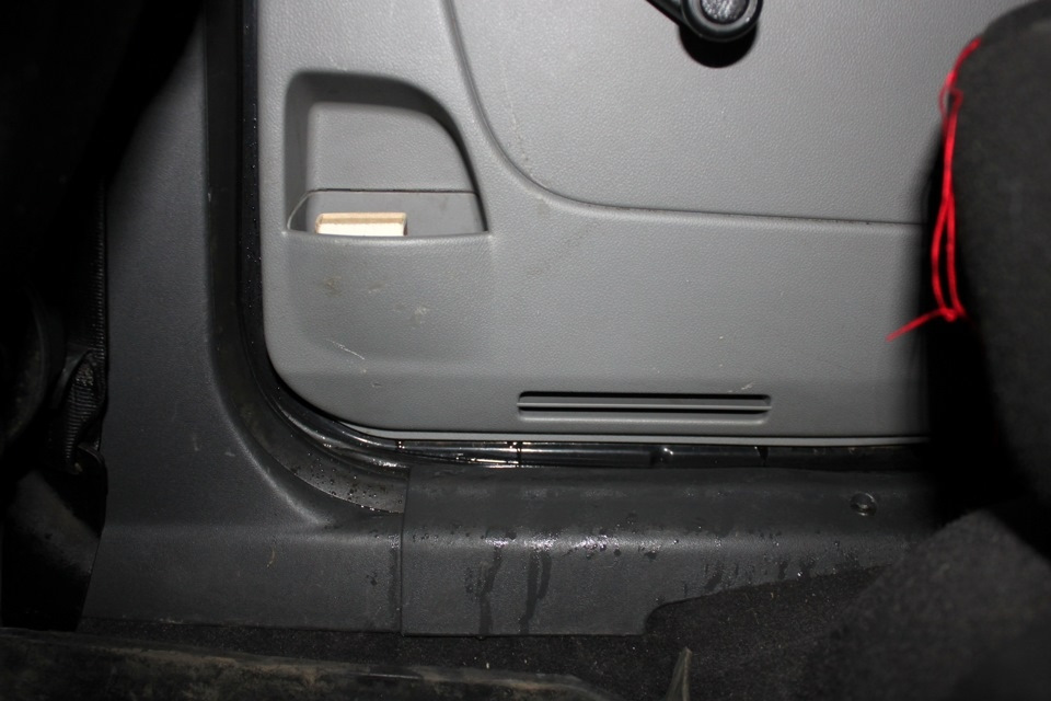

Вы не понимаете)) снизу все уходит)) когда на окно лью то внутри двери попадает, а оттуда на что нибудь капает и через отверстие внутрь салон…

Скорее всего в этом, возможно отверстия заклеили, даже если через бархотки вода попадает она должна утекать вниз через дринажные отверстия, но никак не в салон
Она каплями через отверстия попадала в салон, те на что нибудь ударяется и в салон, или на моторчик и через отверстия.
