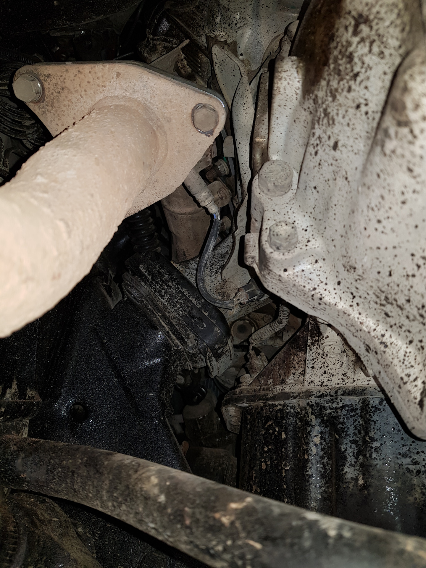

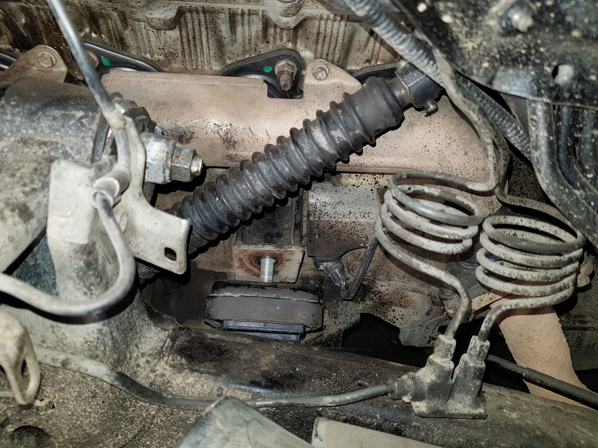

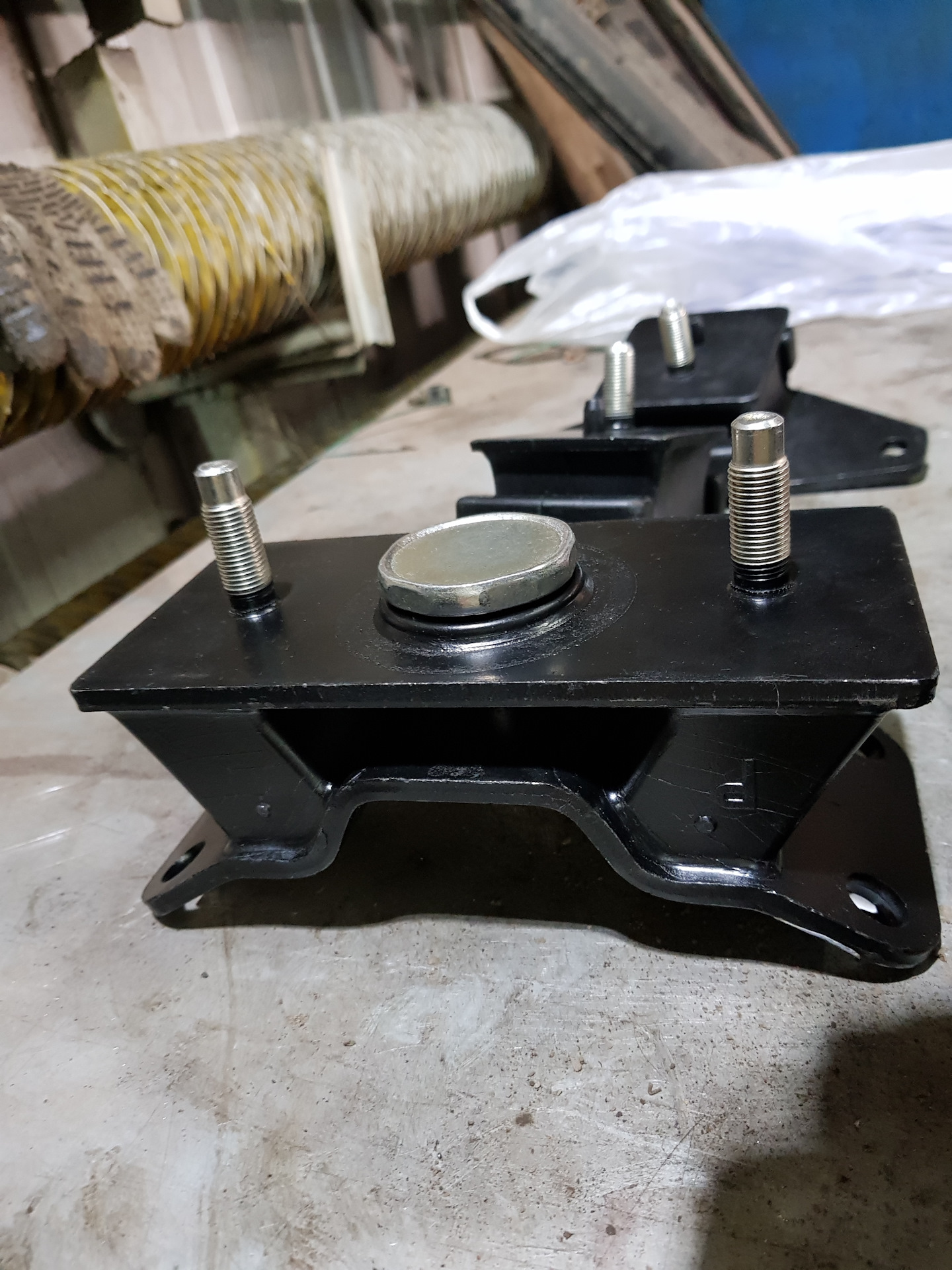

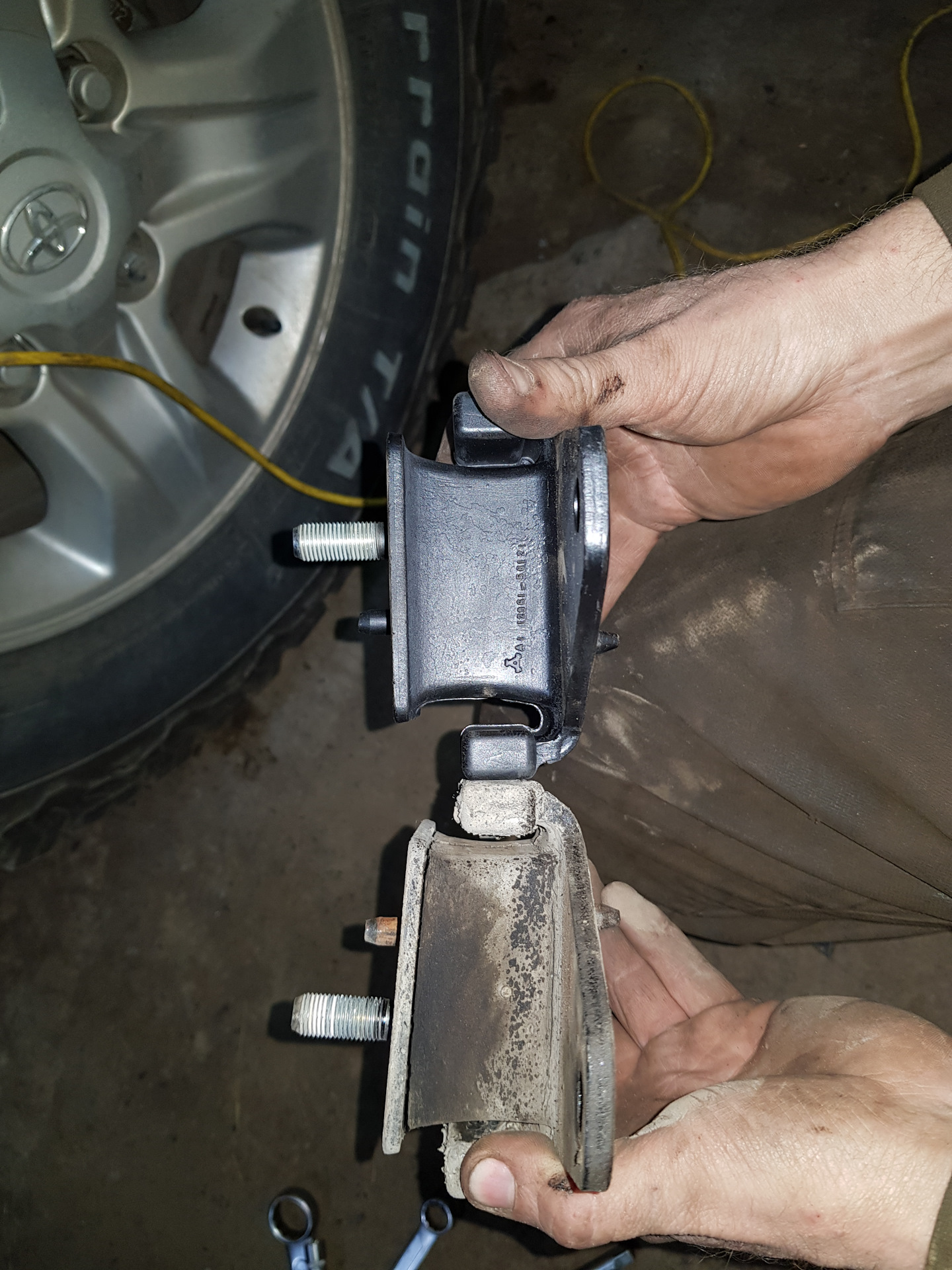

Ранее я уже заменил подушки кузова. Вибрации на кузове практически пропали. Я это описывал. Но всё же остались некоторые вибрации от двигателя, которые меня раздражали. Надо, наверное, быть большим пофигистом, но так как раньше я владел машинами только с салона, то и на моем Луноходе хочется достичь перфекта! Решил я заменить три подушки — две на двигателе и одну на коробке. Останется только на переднем редукторе. Но это пока не играет шилом в заднице.

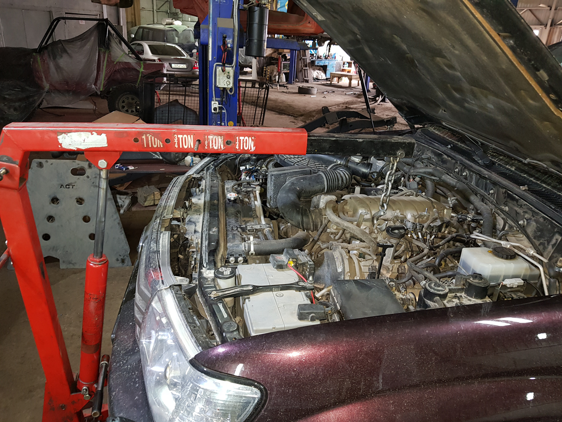

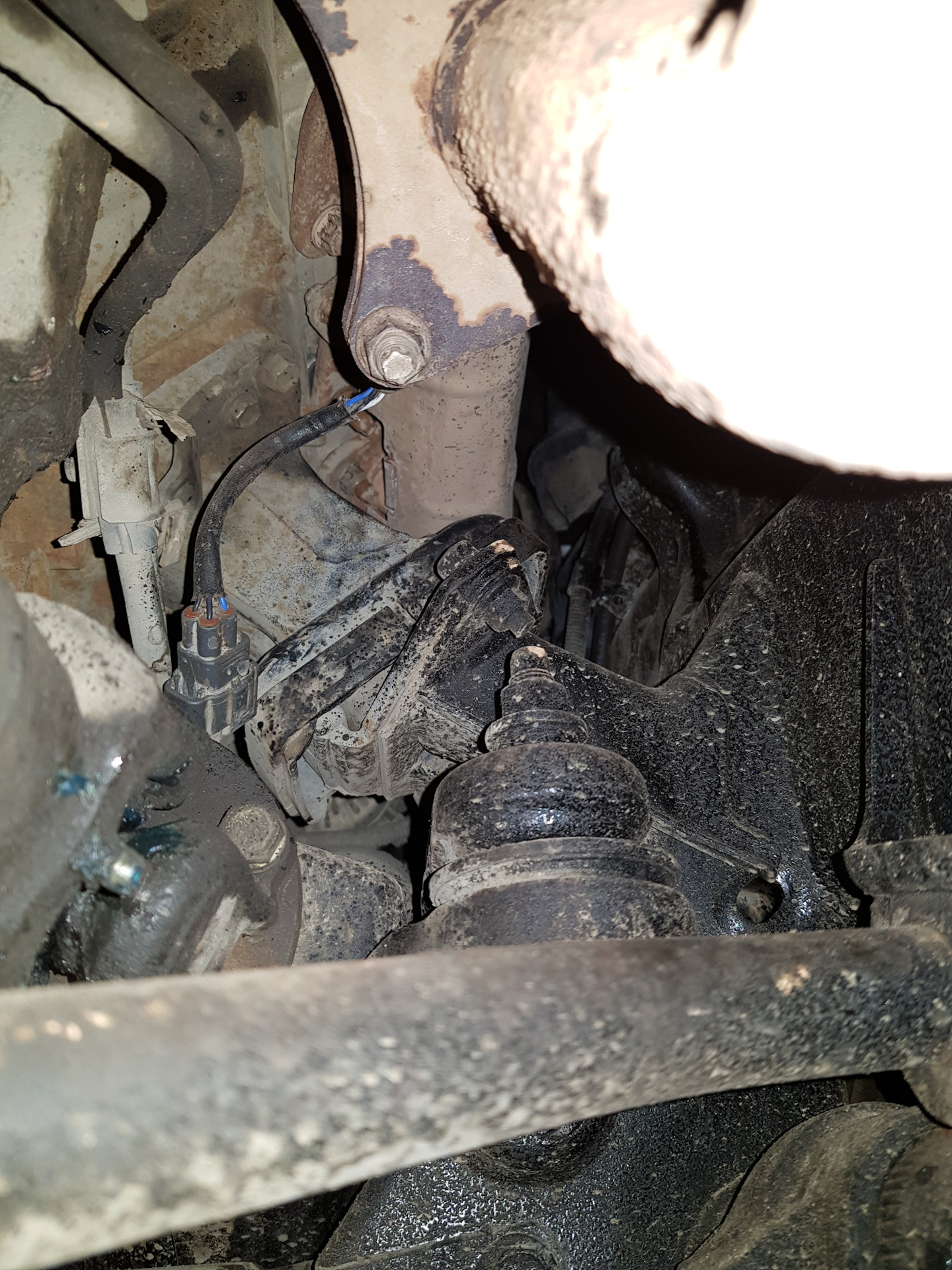

Замену осуществляли путем приподнятия двигателя за проушину, следя, чтобы вентилятор на радиаторе не уперся в свои ограничители. Полегоньку, потихоньку приподнимали. Отслеживали, достаточно ли места, чтобы высвободить подушку и при этом излишне не поднимать двигатель. Мало ли что может повести, тот же коллектор выпускной из-за искривления…

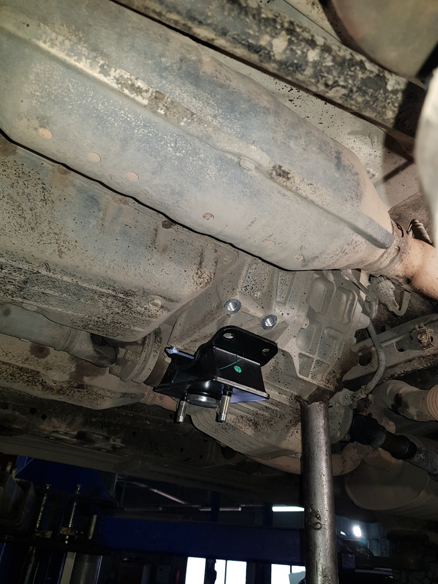

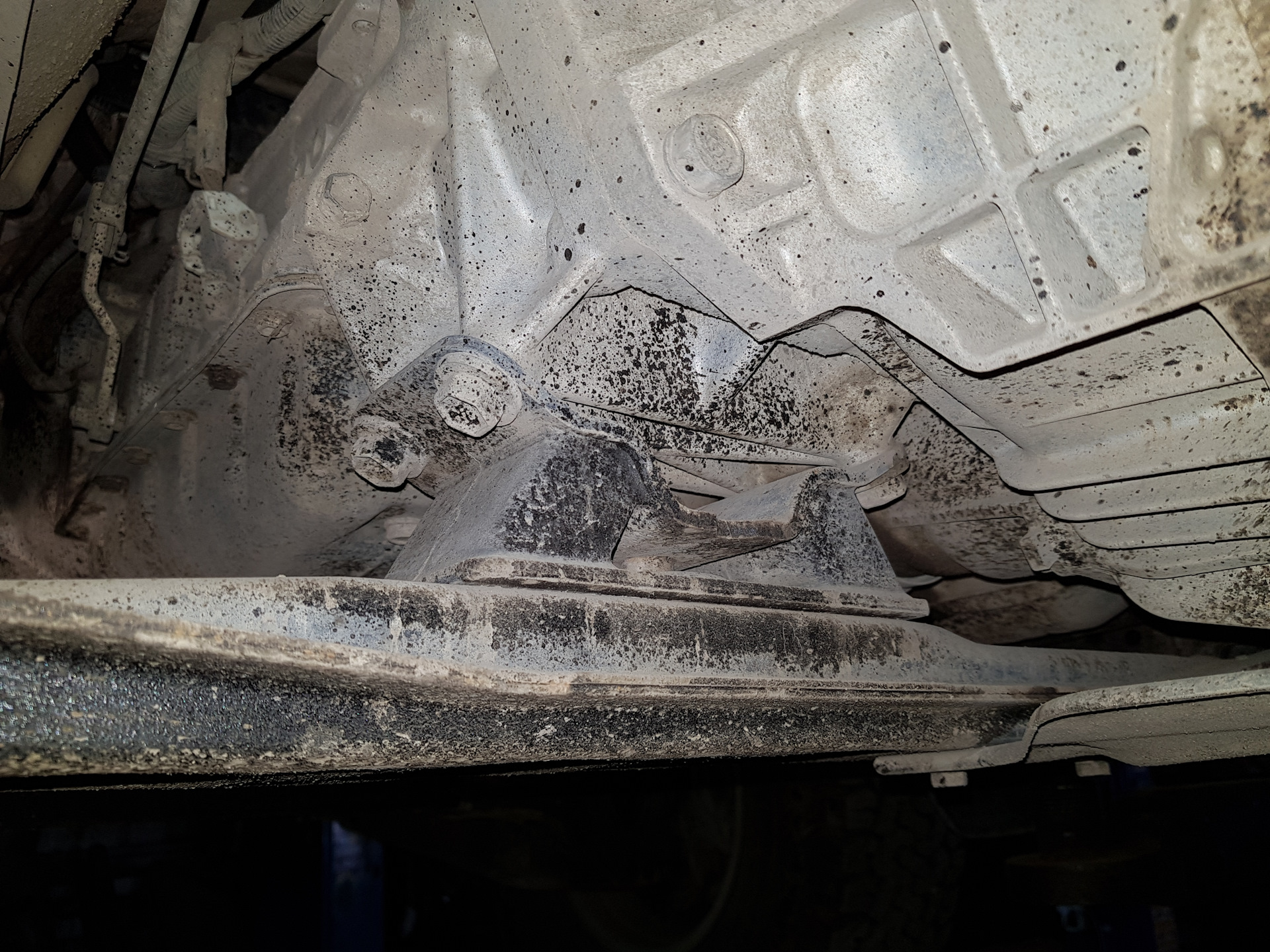

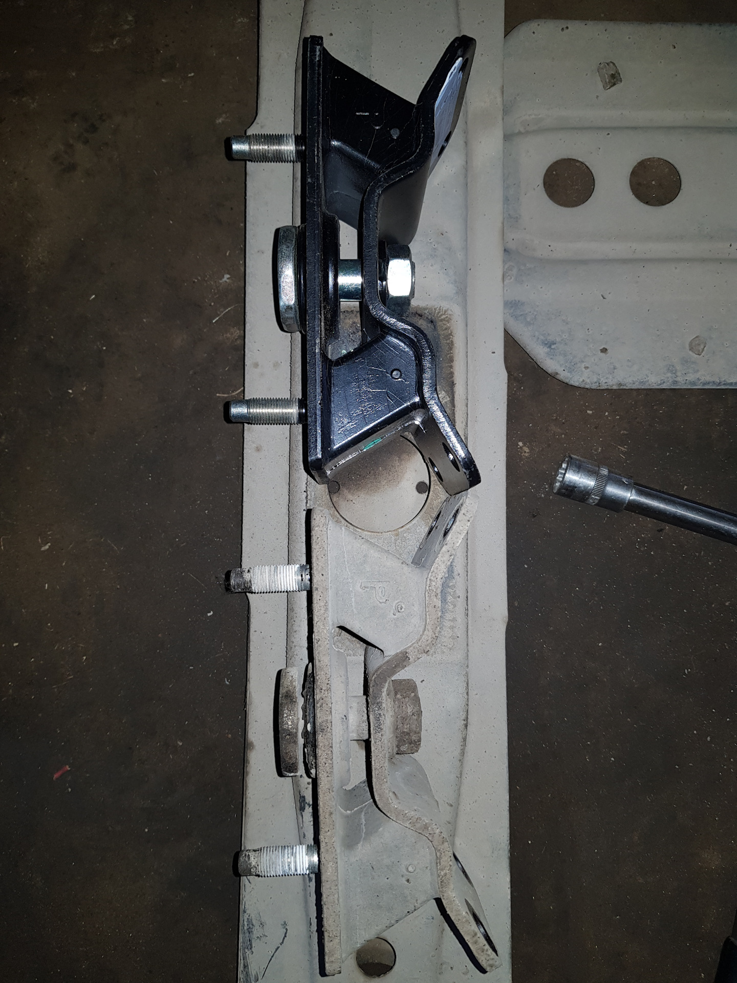

Здесь мы просто поставили упор под коробку и открутили поперечную балку, что ее удерживает. Замена подушки оказалась простейшим делом.
Скажу сразу, особого результата не чувствуется. Он, скорее, моральный :-) Но мне кажется, что еще вибрации снизились. Когда мой доктор Айболит покатался на обновленной машине, по окончании всего цикла ТО, то он просто фонтанировал восторгом. Плавность хода и четкость реакций на тормоз… Не хуже нового лексуса ;-)

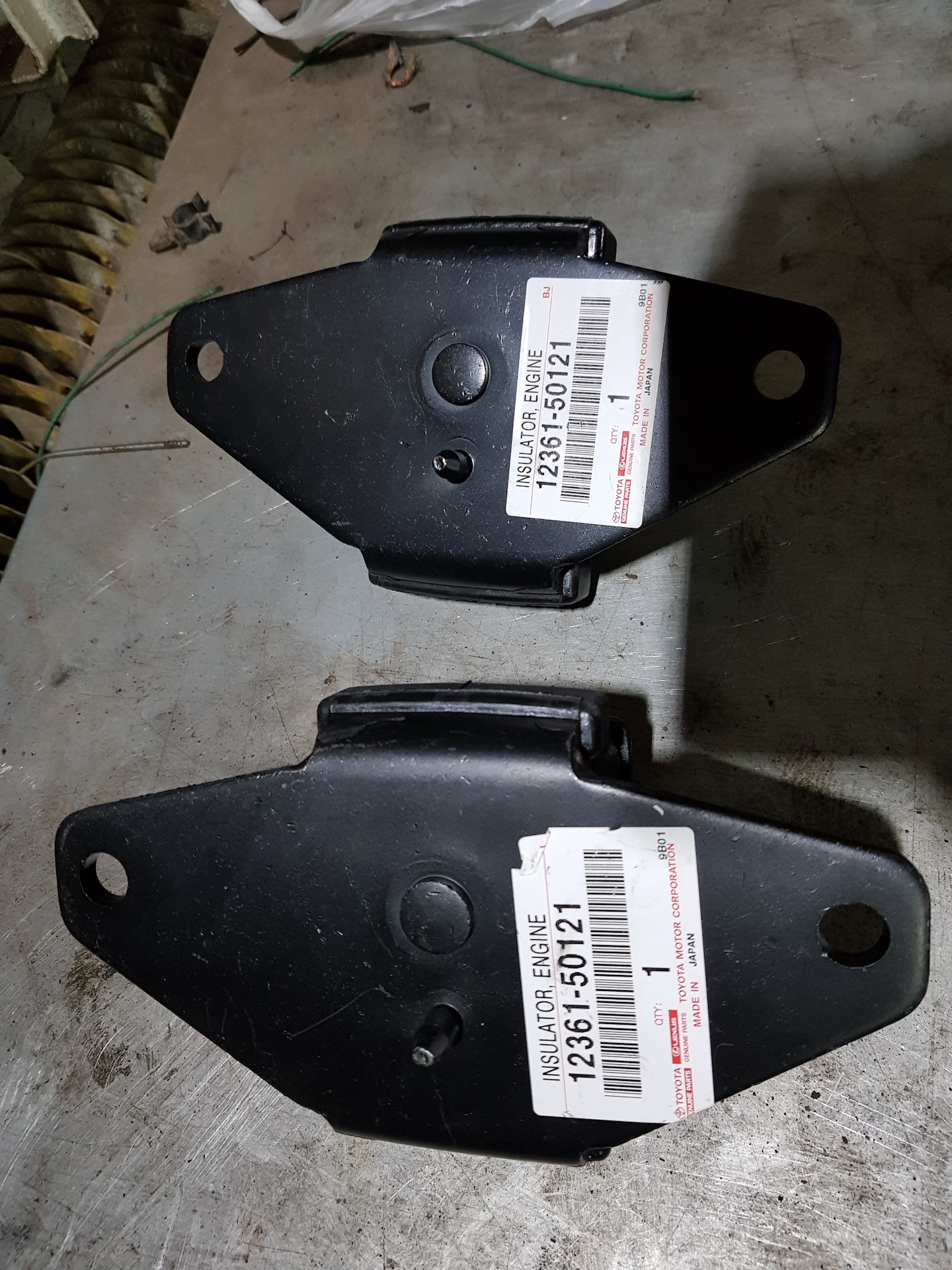

Понял, значит их три штуки. Спасибо!

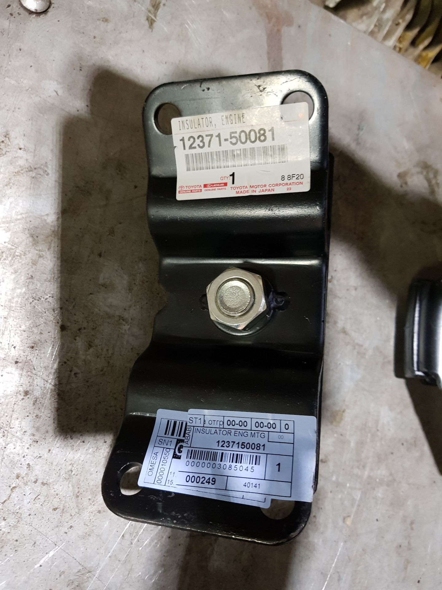

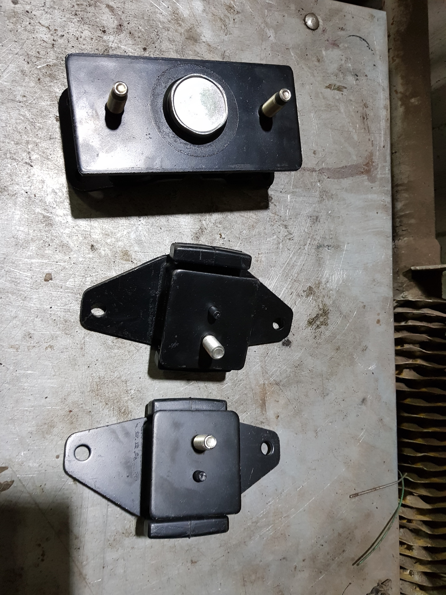

Подушки лево/право одинаковые? А передняя есть? Или только две на моторе?
Я не помню, но если парт-номер один, то видимо одинаковы. Передней нет. Две под движок, одна под коробку.
Чет подушка акп оригинал дорого стоит 4500 может аналог попробовать
это дело каждого. на чем экономить… для меня есть тойота и денсо запчасти. и только. запчасть ставится на следующие 10 лет. проживет столько аналог? или снова заплатим и тогда экономия мнимая?
Всякие свечи, катушки и тд сам беру только оригинальные, но блин за пластинку металла и резинку 5 тысяч отдавать, заказал аналог 1300 тоже самое пришло
