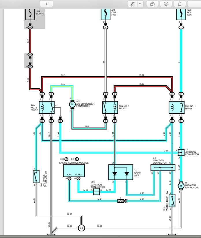

наша штатная система вентиляторов управляется кондиционером и датчиком температуры через 3 реле. Каждый вентиль имеет свой предохранитель 30а

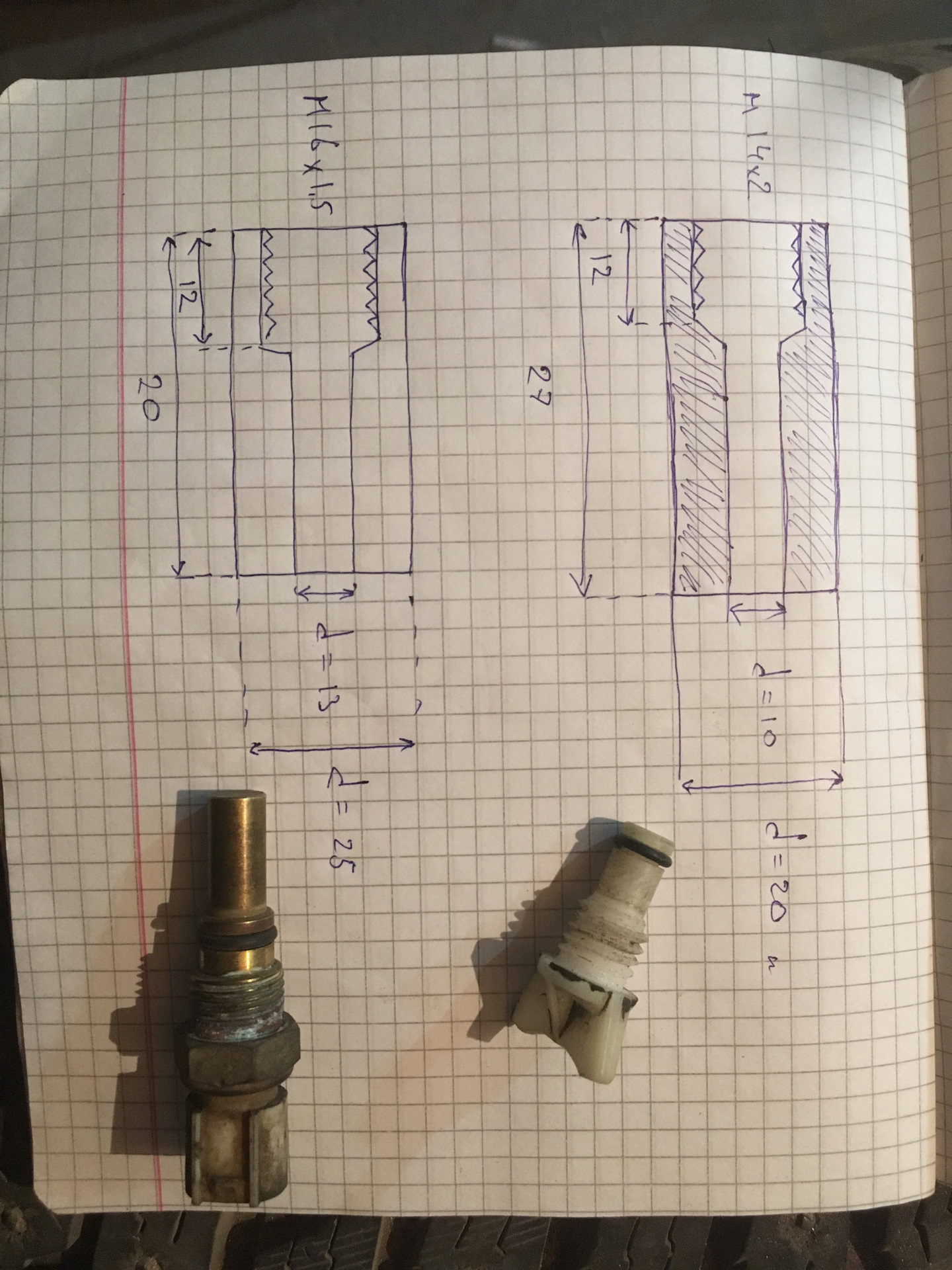

у нормальных тачек вентилями управляет мозг двс, плавно в зависимости от температуры. У нас эту роль выполняет фан контроллер. для этого ему нужен отдельный датчик температуры. я взял новый tama hs104 (аналог 89422-20010). у этого датчика очень специфичный разъём со специфичными пинами, тоже можно купить на али партию 10 штук. я пока приколхозил найденный в гараже. Температуру включения вентилей пока поставил на 85 градусов что соответсвует 272 Ом
у донора на оба вентиля идёт 1 предохранитель 60А и одно реле, включающееся на зажигании. Всё это и сигнал с мозга в силовой модуль
снова распутывать всю проводку желания никакого не было, поэтому решил левый вентилятор запустить через контроллер, а правый останется резервным при достижении штатным датчиком температуры включения и включается при работе кондиционера. Поэтому выход на второй вентиль силового модуля заглушил

Не будет ли у тебя возможности. Начертать на схеме то каким образом записался от 1 реле? По описанию не могу сообразить.
