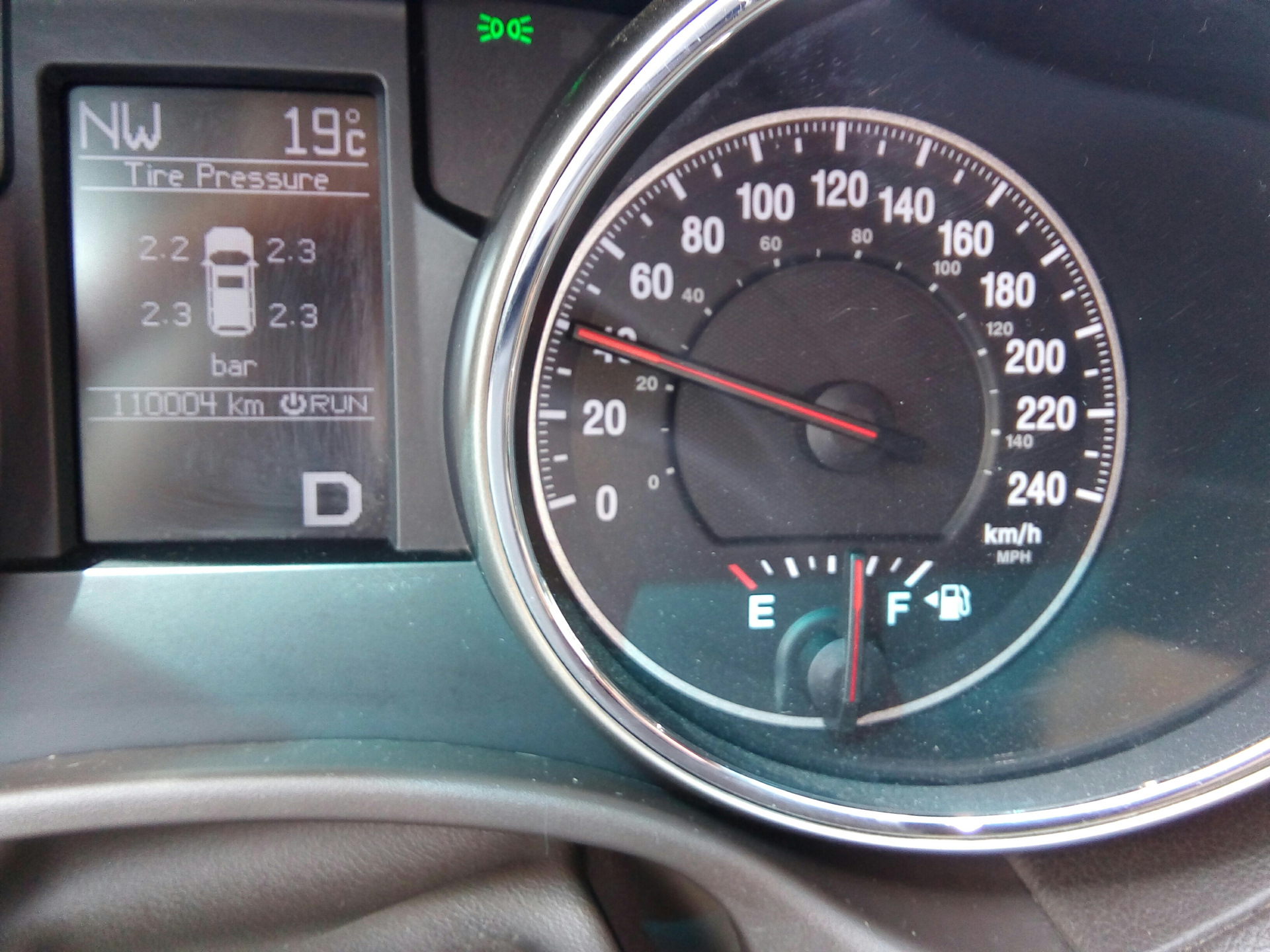

Если показывает пол бака, при полной заправке, то это точно датчик уровня в баке правый. Новый очень дорогой, но есть б/у и стоимость 6т.р. номер детали 5145586AC. Менять его полностью не нужно, ломается только сам измеритель и он снимается.
В баке находится 2 датчика топлива. Один с пустого до половины, второй с половины до полного. Так вот второй идёт с насосом и цена его в районе 17к. Я уже пол года с этой проблемой езжу и не парюсь.
Комментарии 5
В итоге заменил насос и датчик.
Ок, посмотрю.
Может клемму скинуть попробовать .
