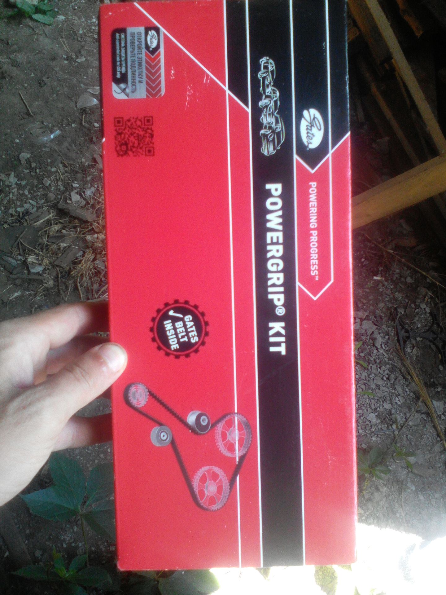

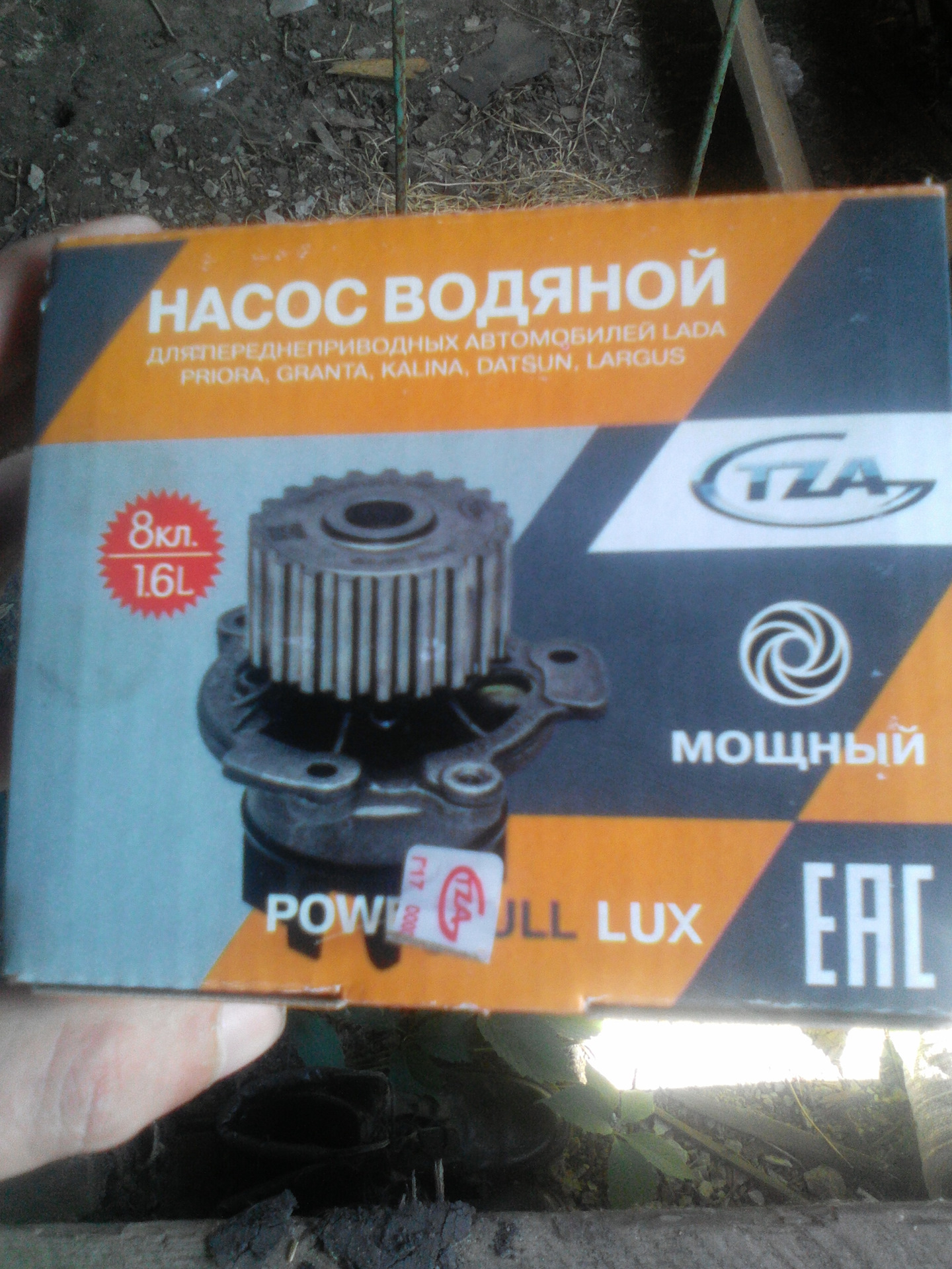

вот пробег перевалил за 50т.км. пришло время чучуть разориться.
сам процес не фоткал т.к. это не удобно, да и инфы по этому поводу достаточно.
старый ремень еще живой можно было бы ездить и не парится .
ролик от нового ничем не отличается по износу.
помпа устала.крутилась рывками как бы подклинивая и издает скрип.

Антифриз весь сливали?
я чтобы не домкратить машину заехал на кирпич.
и в таком положении все менял.после завершения всей процедуры я залил где то 2,5 литра антифриза.
Я всю ОЖ вместе с помпой до кучи заменил )
да рано я думаю.жидкость светлая, чистая как новая.
Домкратить все равно буду, надеюсь тоже немного сольется…
чем выше пассажирская сторона будет выше тем меньше сольется.
да еще главное после всей процедуры включить 5 скорость и прокрутить за колесо .убедится что клапана с поршнями не встречаются.я за маховик крутил на нейтралке т.к. я не домкратил .
вот это дельный совет! я так понимаю если на зуб ошибаешься, то когда будешь крутить просто упрешься и все?..
ну на зуб если ошибиться то скорее всего поршня с клапанами не встретятся, но машина будет тупая на разгон.у меня была ваз2110 и как то раз оборвался ремень на трассе и я его менял на скорую руку т.к. лиш бы быстрее ехать дальше.и не стал заморачиваться с проверкой совпадения меток т.к. там клапана не гнет.и когда поехал сразу понял что на зуб ошибся так как разгон был слабый, а во всем остальном без изменений.по приезду домой разобрал перекинул ремень на зуб и все стало ОК.

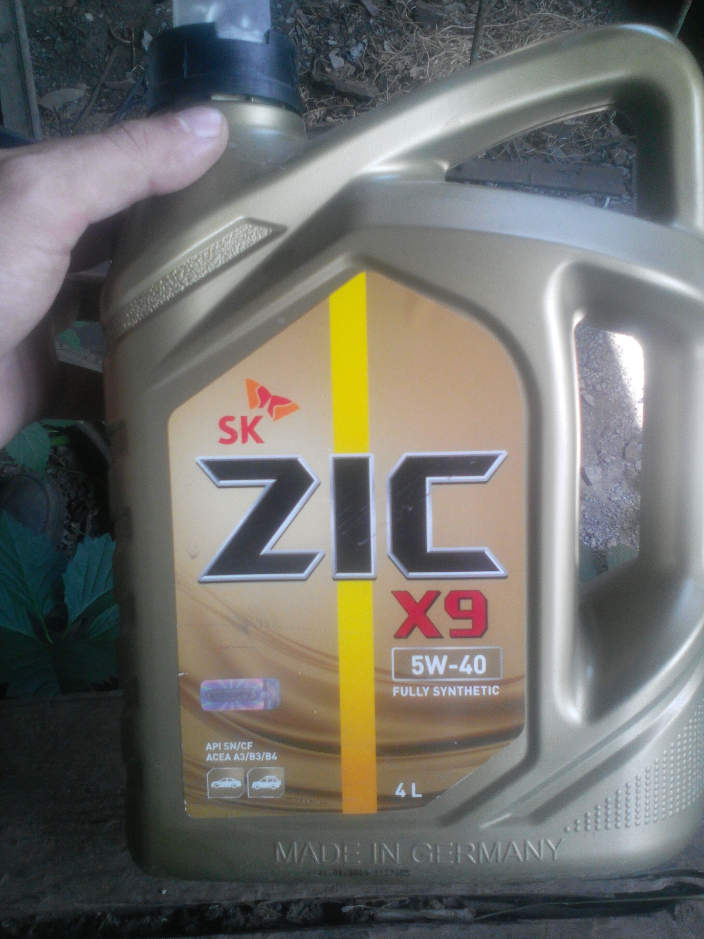

Объясните мне пожалуйста почему на канистре корейского масла написано сделано в Германии?
Zic когда был Корейским? KICK вот корейское масло, а ZIC всегда был немецким.
я незнаю, да и не заморачиваюсь по этому поводу.
stalingradgorod

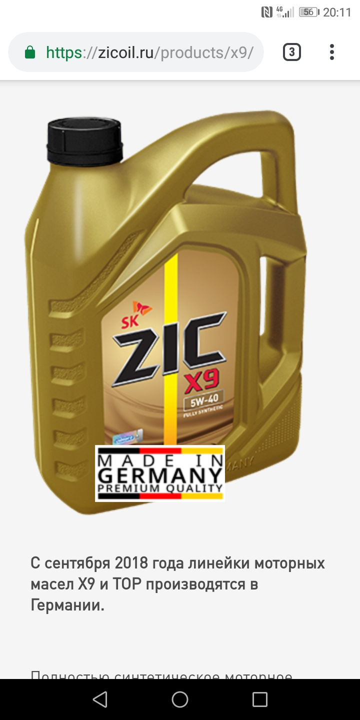

В Корее сидит начальство, а масло бодяжат по всему миру. По вашей же ссылке все становится понятно.
Из ссылки следует что открыты представительства а не производства, да и про Германию ни слова.
За 2014 год написано, что запущено совместное производство в Европе, т.е. уже намек на то, что не весь Зик корейский. За 2015 год написано расплывчато, мол "появляется новая продуктовая линейка смазочных материалов ZIC" — вот это по факту и есть те самые канистры Made in Germany
Новая продуктовая линейка не значит новое производство в Германии. Про Китай написано, про Индонезию и Испанию тоже. А про Германию нигде. Я не против, мне просто стало интересно, зик и сделано в Германии. Я такого раньше не видел.

Вопрос снят, вместе нашли истину!
