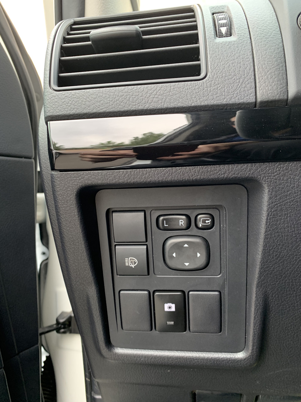

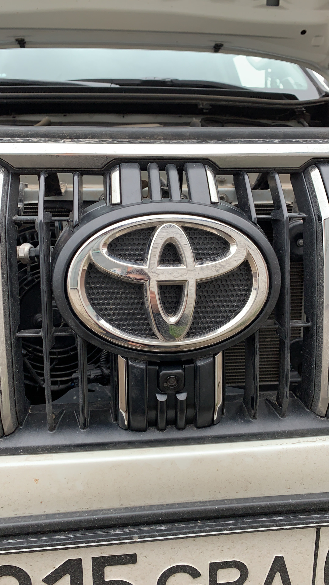

Решил установить камеру впереди. Смотрел бортжурналы и решил заказать другой коммутатор, кнопка, Камера.
Все подключили к штатному ГУ. Устанавливал у дилера.
Алгоритм работы при выключенной кнопке:
при запуске на ГУ 8 секунд изображение с передней камеры. Потом на стандартный экран. При переводе в R изображение с задней камеры. При переводе в D 8 секунд с передней камеры. В приоритете при переключении задняя камера.
Алгоритм работы при включенной кнопке:
Изображение с передней камеры.
Кнопка, которую все заказывают, с фиксацией.
На коммутатор нужен был импульсный сигнал. Поковыряли кнопку, сделали без фиксации.

Передняя камера Рыбий глаз с автоматическим включением
Подскажи где кнопку такую взять …у меня тож коммутатор хотел поменять заказал с Али а она с фиксацией …
У меня тоже была с фиксацией. Внутри мастер поломал, за что фиксируется, и теперь импульс просто даёт. В тексте написано.

Доброго дня. В Сургутской тойоте поставил все тоже самое, еле разобрались, но кнопка иногда "тормозит", иногда включает переднюю камеру только при с третьего раза. У вас нет такой проблемы и разметки нет при включении камеры а так все нормально спасибо
Здравствуйте. С кнопкой у меня проблем нет. При монтаже мастер убрал фиксатор у кнопки, может у вас что то по другому сделали.
Для того, чтобы была разметка, надо было провод перекусить. Но вперёд разметка мне не нужна, я оставил так.

На камере есть петелька из белого проводка, если его разрезать то на экране будут отображаться динамические линии.
Я знаю, спасибо. Не нужна она впереди)
Мне очень помогает.

Она у всех есть, кабель проведён. Но не хватает много чего ещё, Камера родная 6 В ещё. Поэтому сделал так. По качеству вполне устраивает
Кабель который под решеткой это от камеры ?
Не знаю точно. Где то читал, что это для safety sence
Один для safety sence у меня подключен, второй не понятно для чего
