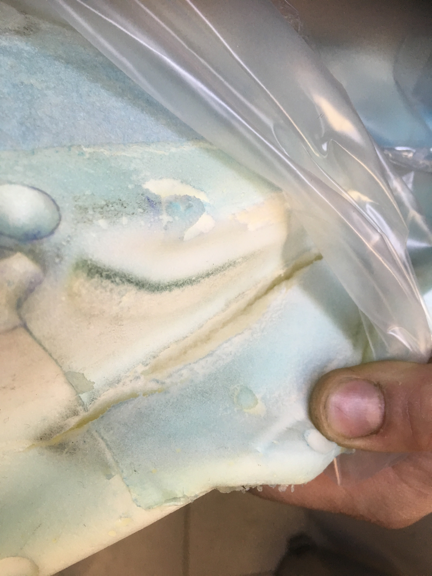

Ну вот, теперь мне заменили наполнитель водительского кресла.
Ощущение унитаза при езде пропало… и теперь снова можно перемещаться с большим комфортом.
Проблема была замечена благодаря комментаторам к моему отзыву, в чем я очень всем благодарен. Начиная с пробега 15 000 км я неоднократно пытался попасть к дилеру. Занимает эта процедура не менее трёх с половиной до 4 часов. Предварительно дилер пытался меня убедить, что повреждение видимо связано с моей неправильной посадкой в автомобиль и возможной нагрузкой на водительское кресло.
Мне вот интересно, хоть где-нибудь, в мануале я не нашел, есть информация касательно нагрузки на водительское кресло? По-моему, это просто разводилово…
Попасть смог только к предыдущей замене масла, где мне провели проверку, сфотографировали и отправили в головной офис на согласование замены.
Пару дней назад пришло смс, а том что наполнитель сидения доставлен для замены. Я позвонил, согласовал время замены. Приехал, заменили все быстро, но как всегда пришлось ждать какое-то подтверждение из головного офиса. Вся процедура заняла три с половиной часа.
Попросил показать старый наполнитель, оказалось надрыв который я изначально заметил посередке, составляет около 7 см, а вот сбоку я его вообще не видел и он-то меня шокировал… длиной около 20-ти см и глубиной до трёх с половиной сантиметров.
Со слов дилера, это их первый подобный случай и больше подобных обращений не было.
Мне кажется лукавит…
Конструктивно наполнитель ничем не изменился, дополнительно что-то подкладывать в этот раз ничего не намерен.
Буду ждать следующей замены в случае надрывов.

простите, а какой у вас вес?
Простите, а вы меня на убой планируете?
спросил не для обид, а чтобы понимать есть ли чрезмерная нагрузка на них (сиденья). У меня 74кг. Ваши 84 думаю не особо должны вредить паролону. Менял 2 недели назад свой салон, пришлось разбирать полностью до каркаса. У меня пробег 20к и намека на трещины или потертости нет. Также обстояли дела и салоном на который менял. Возможно у вас бракованая партия, возможно местное производство не выдерживает технологию … Примерно такая же ситуация со ржавым глушителем на российском рынке…на европейском такой беды нет… В общем остаются одни догадки, но явно это не поголовная печаль всех куг…
Алекс, я и не обижаюсь. Просто немного юмора… Судя по всему, данная проблема касается всех рестайлинговых Куг.
у меня имеенно такая и вышеописанное мною снова таки касается рестайла.поэтому все таки не всех.
Ну может и так… может и так…
84-86 кг
Alex-405
50 % времени за рулём находится супруга, а я езжу на другой машине. Её вес 50 кг
это еще не проррыв
Может быть и так. Но сидеть как на унитазе ха рулём мне не совсем удобно…
