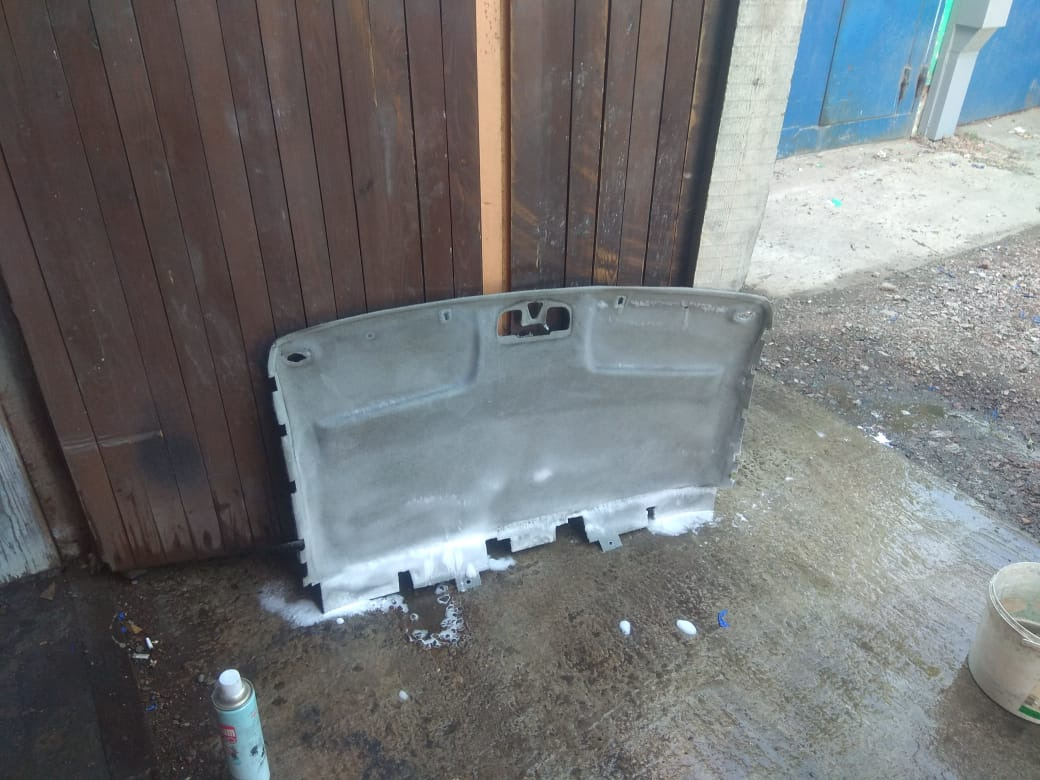

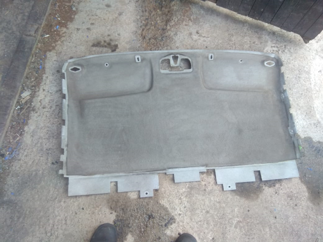

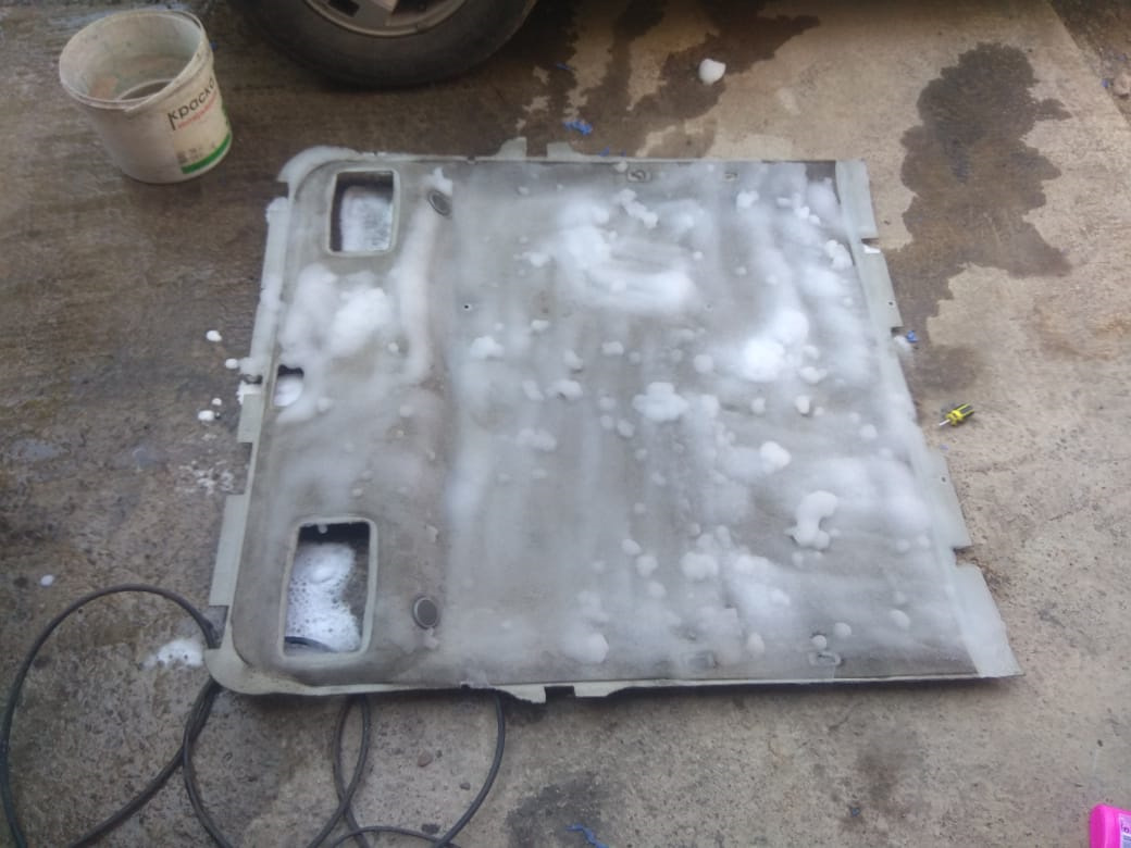

Перво наперво был собран и отмыт салон. Потолок был в люто грязном состоянии.
На данный момент высох, стал чище, но не идеально, думается мне, повезу на химию.

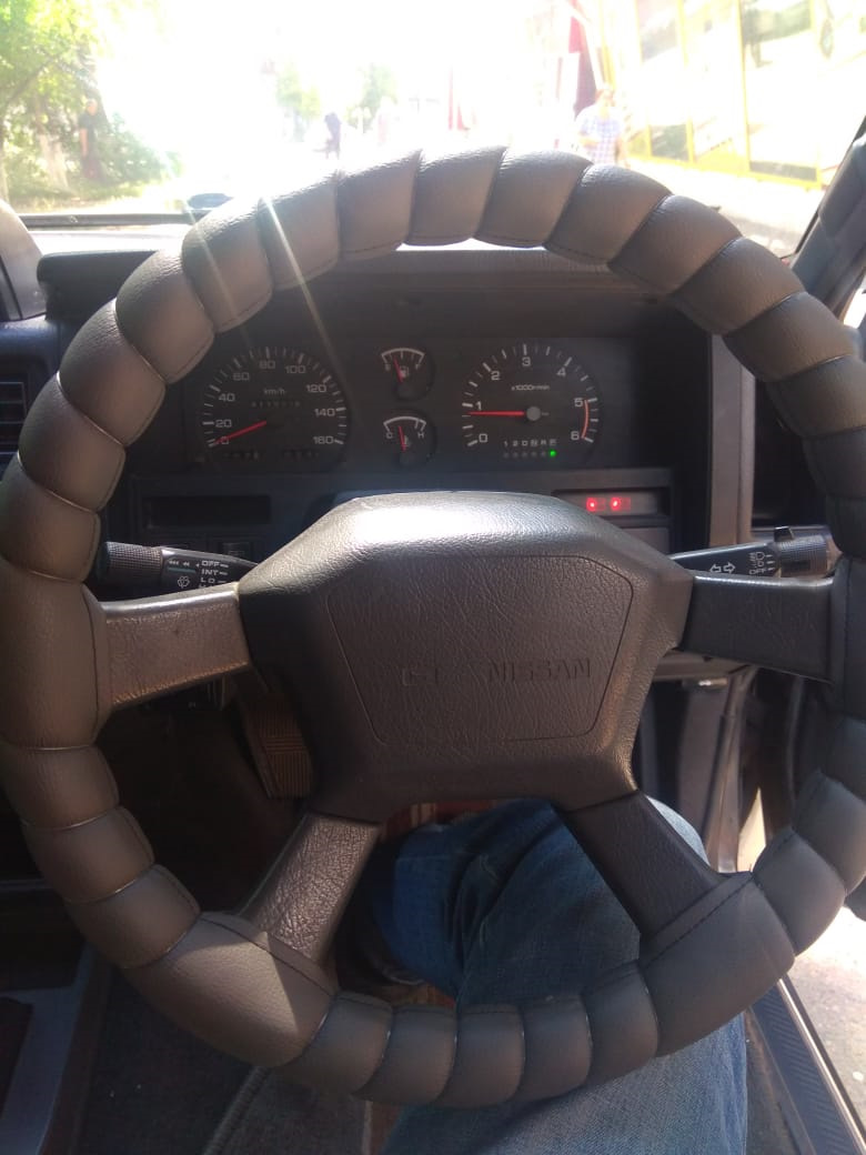

Далее обтянул руль, сам руль удобен, а вот при обхвате был тонковатым.
Не работал пост накал, махнул блок управления, вроде заработало.

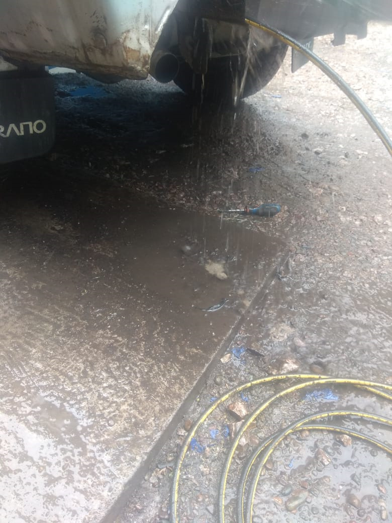

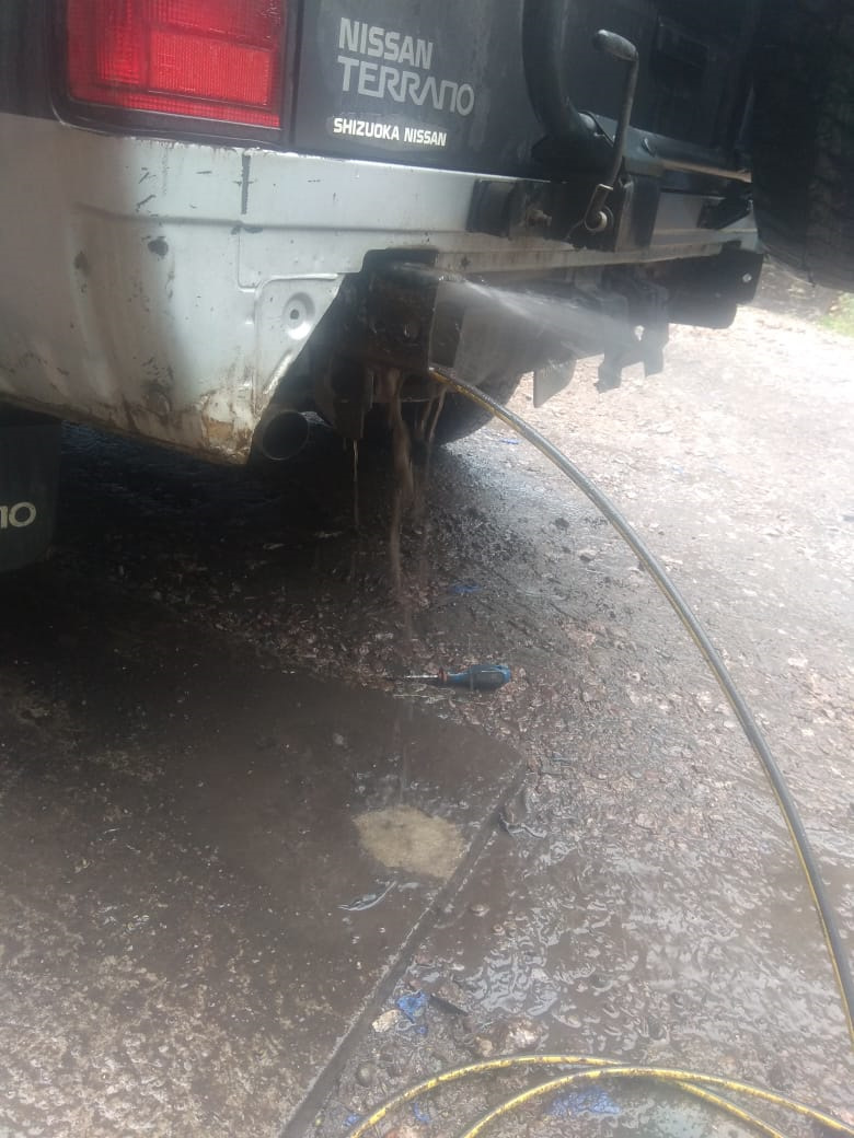

Ну и сегодня решил помыть раму,
забита была от задницы до стойки передней двери, где то целиком, где то лишь наполовину. За 4 часа вымыл плюс минус полтора ведра грязи. Ща подсохнет, залью расстопом и успокоюсь.

"Вариш"для ковров. У меня отмыл потолок идеально, а до этого, на другой машине салон чистил. Хорошее средство.
Я в нем два или три раза по часу вымачивал, потом отбойником проходил, потом опять вымачивал. Потолок стал светлым, но не идеально

О, нада себе так пролить раму со шланга, чота не догадался. А вообще а вообще… баламуты вы. Как это еще доктор не продал своего, чудеса
Не шланг, а спец херапупка для керхера) а по дохтору, да хз, мож все впереди, кто его знает…
