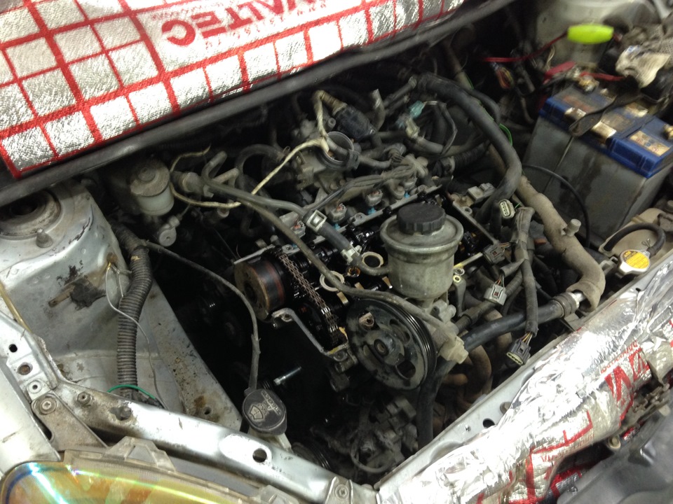

Дальше проблема появилась с откручиванием шкива коленвала. Пришлось сделать съемник, чтобы его открутить! Он затянут на столько, что у меня просто не хватало дури, чтобы его сорвать и при этом еще и не удобно нихрена, сидя в яме все это делать! Я уж думал все, капец, буду собирать все назад, потому, что помочь мне некому… Но удача повернулась ко мне лицом!))) В 9 приехал друг, ему надо былор разъемы попаять. Короче мы выпили кофе, он быстро попаял все свои дела и начал помогать мне с фразой: Ну до 4 должны справиться!)) Обнадеживающая фраза в 10 часов вечера, а мотор еще не разобран!
В 4 руки мы все таки сорвали шкив, и перешли к дальнейшей разборке. От цепи нас отделяла только боковая крышка!))
Ее конечно не трудно было снять… десяток болтиков и гаечек и она остается только на герметике… Остается только ее оторвать и все.))) Но сделать это аккуратно, чтобы не сломалась, потому что герметик ее держит хорошо, а она из дюраля, ода трещина и всей работе сразу капец!
Но мы это сделали и увидели весь механизм ГРМ)))

С горем пополам в 3 часа ночи мы начали менять цепь, делать то ради чего все началось, это через 10 часов работы, хотя я планировал потратить часов 7!
Выставили вроде метки поставили цепь, прикрутили назад уже почищенные успокоители и натяжитель, и плавно перешли к боковой, тоже уже чистенькой крышке! Я конечно был сначала удивлен, что на ней нет прокладки, но это было до разборки, когда я искал все то что нужно будет при замене! Ее просто нет в каталогах! Ее вообще не ставили на данный двигатель! С завода на герметике, капец!)))
Дальше весь начальный процесс пошел в обратном порядке. Почти в обратном, поддон поставили после боковой крышки, потому, что он сидит тоже на герметике и 2 болтика прикручиваются к ней!
Поставили мы все навесное! Нашли еще пару проблемных мест! Оказывается сальник подтекает под шкивом коленвала, на генераторе надо подшипники менять и ролик обводной, так называемый паразитный, тоже нужно поменять, потому, что какие то критины его снимали и выкрутили не гайку, а шпильку целиком, а когда вкручивали назад, шпильку закрутили другой стороной, то есть короткой резьбой в блок, а длинной к ролику и получилось так, что им пришлось под гайку подкладывать что то, чтобы притянуть ролик! И ничего умнее как подложить ГАЙКУ большего диаметра, они не додумались пид…ы!
Пришлось все собирать так как есть! а запчасти надо заказывать…
Ладно, тут все готово, осталось повесить подушку и дособирать верхнюю часть…
На это времени много не требуется, тут все легко… И все легко и достаточно быстро собралось! На часах 6:05 и мы все сделали!
