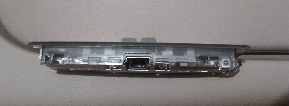

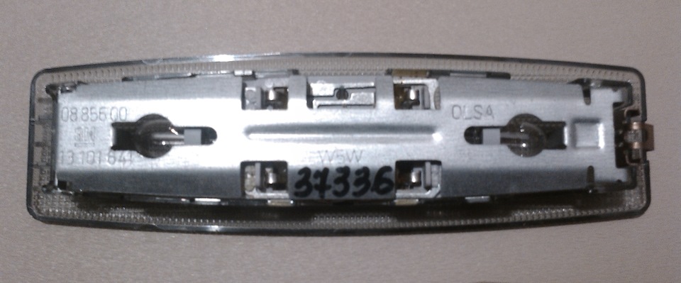

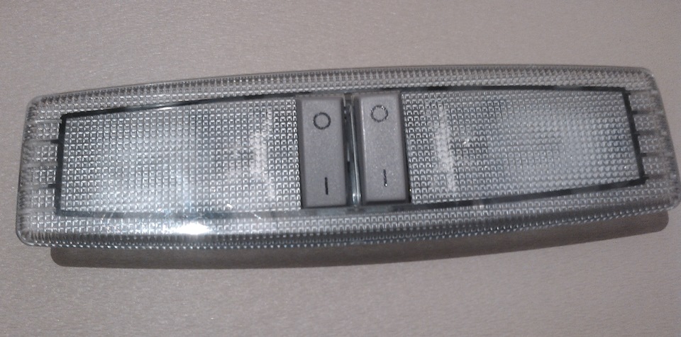

Закончилась наконец-то сессия и можно неспешно постить отчеты о проделанных работах. В принципе за месяц было сделано не так уж и много, но в одну кучу все это сваливать как-то не хочу. Тем более что некоторые моменты нужно фотографировать заново. И первое о чем хочу поведать, это плафон индивидуального освещения. Мысль об установке сего "девайса" появилась уже давно, все не мог определиться с чего лучше взять. Плафон от Калины (самый распространенный вариант исполнения) на мой взгляд смотрится не совсем уместно в "классике", что-то другое слишком выделяется. Сначала хотел от Фокуса 2 установить, да сомнения одолевали. Так бы и раздумывал пока случайно не наткнулся на центральный плафон интерьера (он же плафон задних пассажиров) от люксовой ШевиНивы. Вернее, наткнулись с tagnab когда покупали вообще другое железо, demon17 знает о чем я) Собственно, вот он, плафон:
Номер детали: 0002-13101641-00-0.

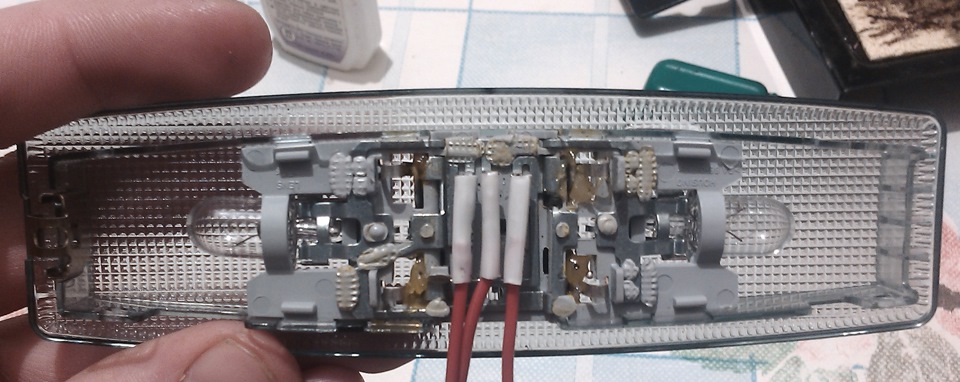

К сожалению, не нашел держатель плафона 21230-9229333-55-0 (металлическая рамка), хотя и без него прекрасно держится, и колодку контактов. Подозреваю что колодка подойдет от компа, но у меня и такого не оказалось. Тупо припаял и все))

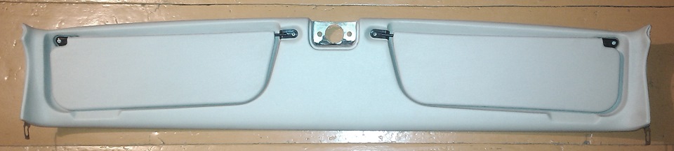

Снимаем панель с козырьками, несем домой:

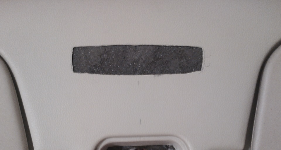

Примерил, разметил и вырезал углубление под плафон. Вырезал обычным канцелярским ножом.
Хотел примерить и случайно защелкнул плафон на новом месте)) Вынимать не стал, и так село идеально.

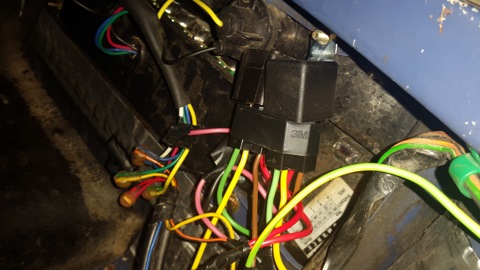

Установил панель с козырьками на место, проложил проводку под обшивкой. С подключением мудрить не стал, подрубил параллельно к штатному плафону освещения.
1 — к белому проводу плафона;
2 — к черно-белому;
3 (отдельно стоящий контакт) — к черному проводу плафона.

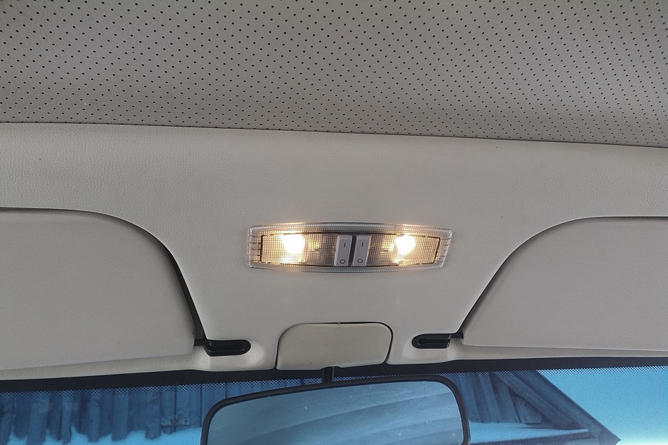

Ну и собрал все остальное. Получилось как-то так:
Вроде норм, мне нравится. Остается только заменить лампы на светодиоды. Думал у меня такие светодиоды есть, оказалось что куда-то уже установил) Передумал)) И плавный розжиг с гашением тоже сделать.
