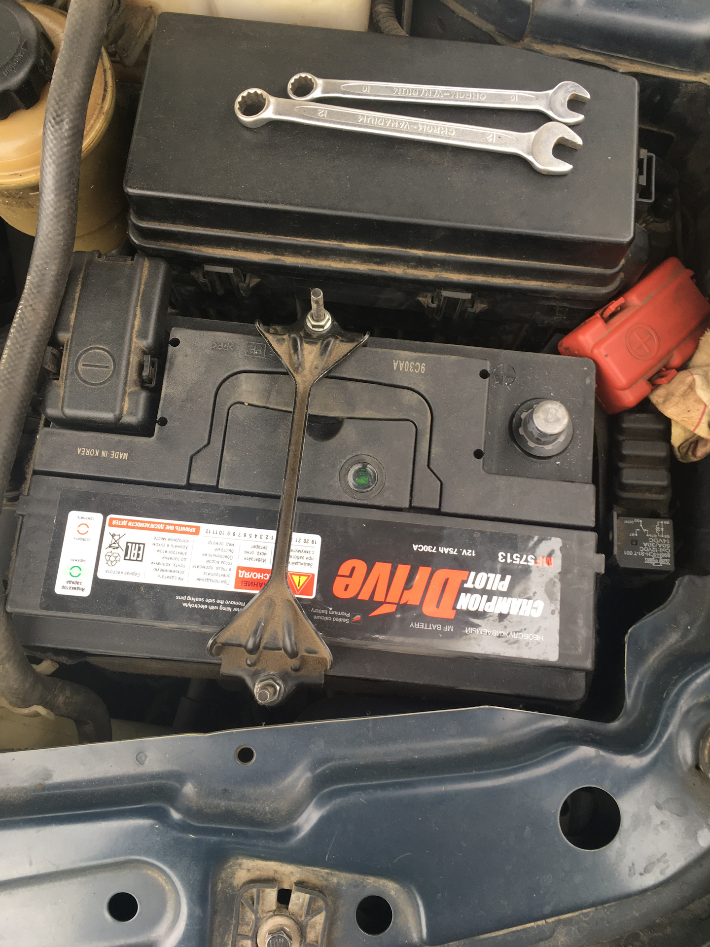

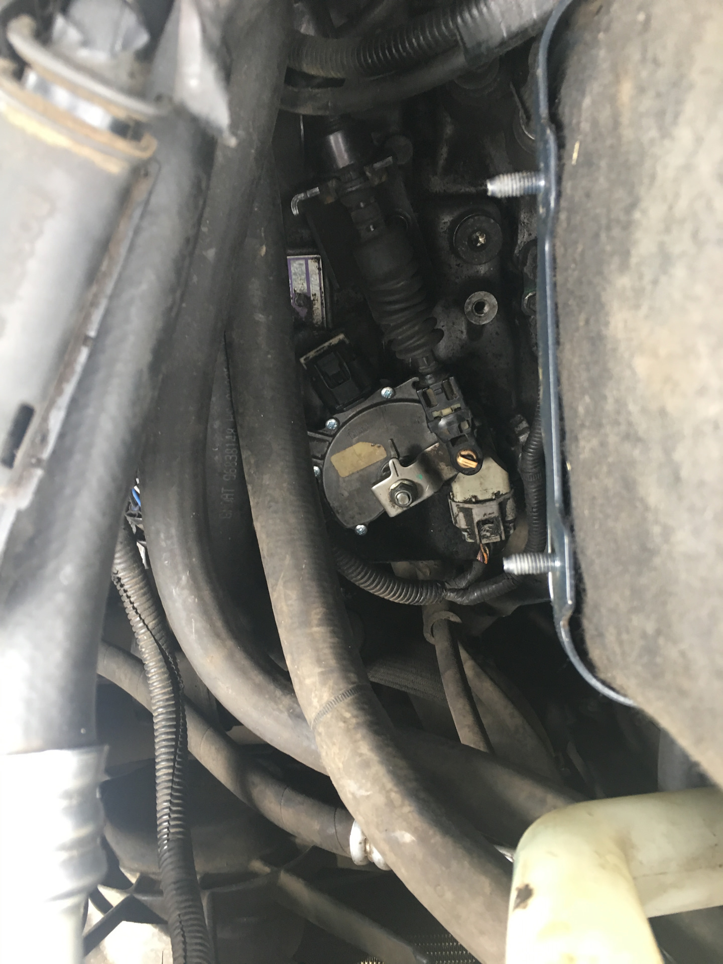

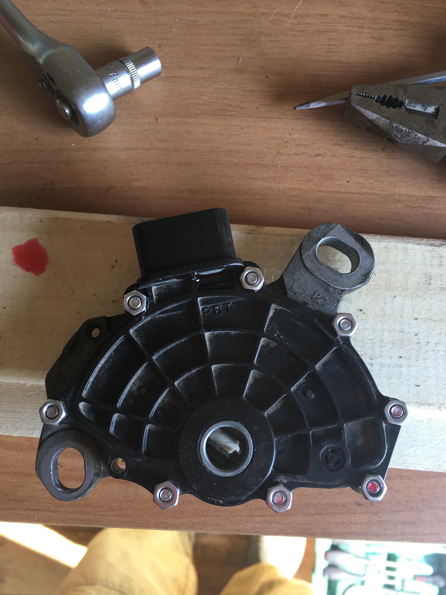

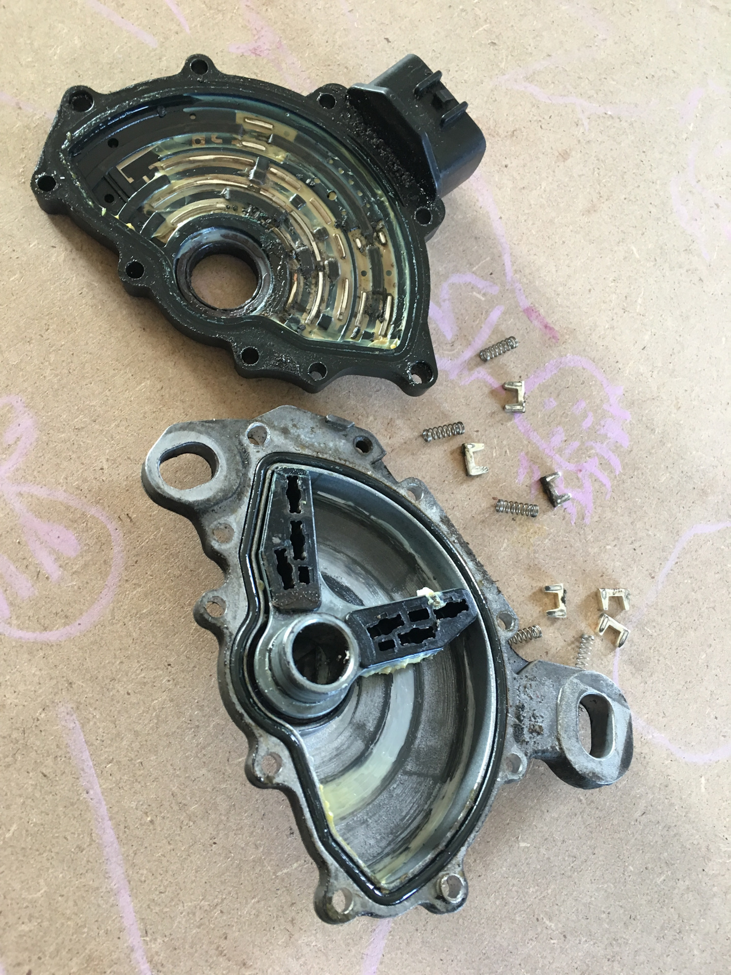

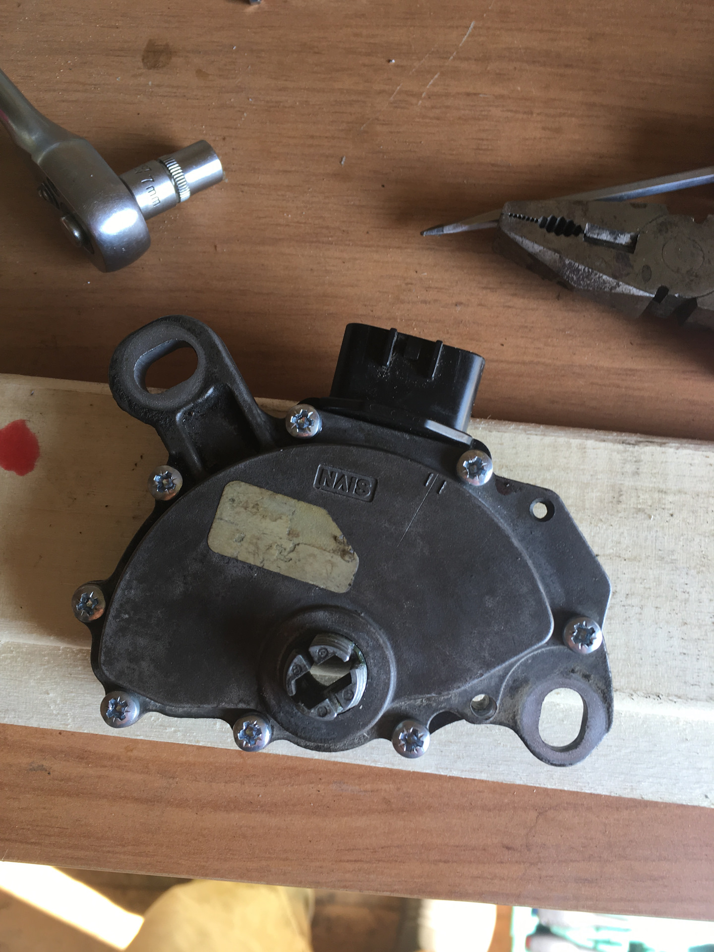

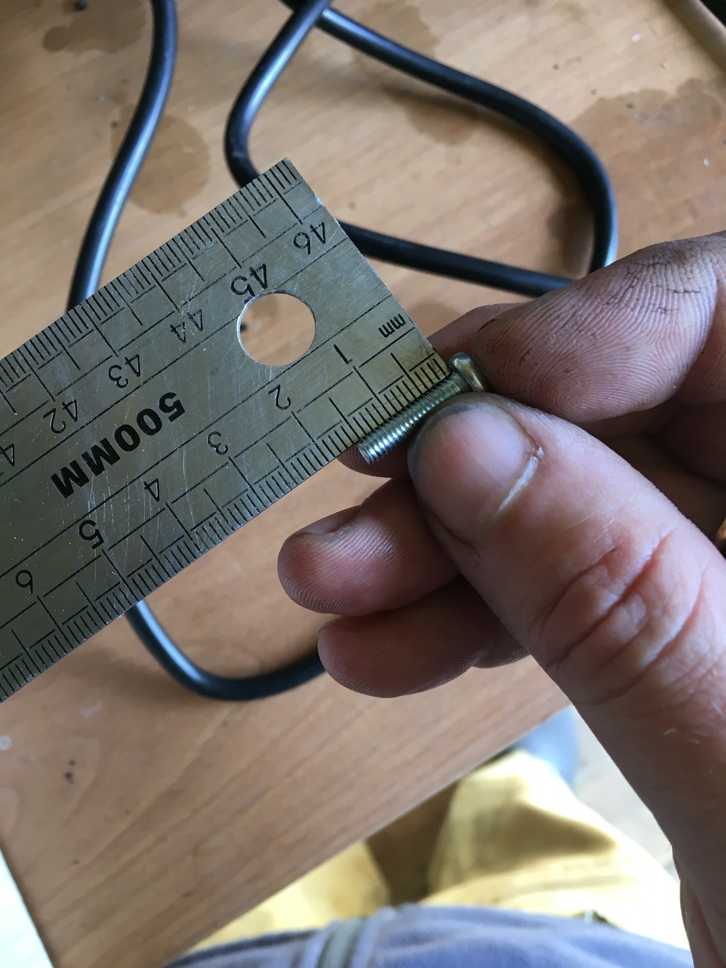

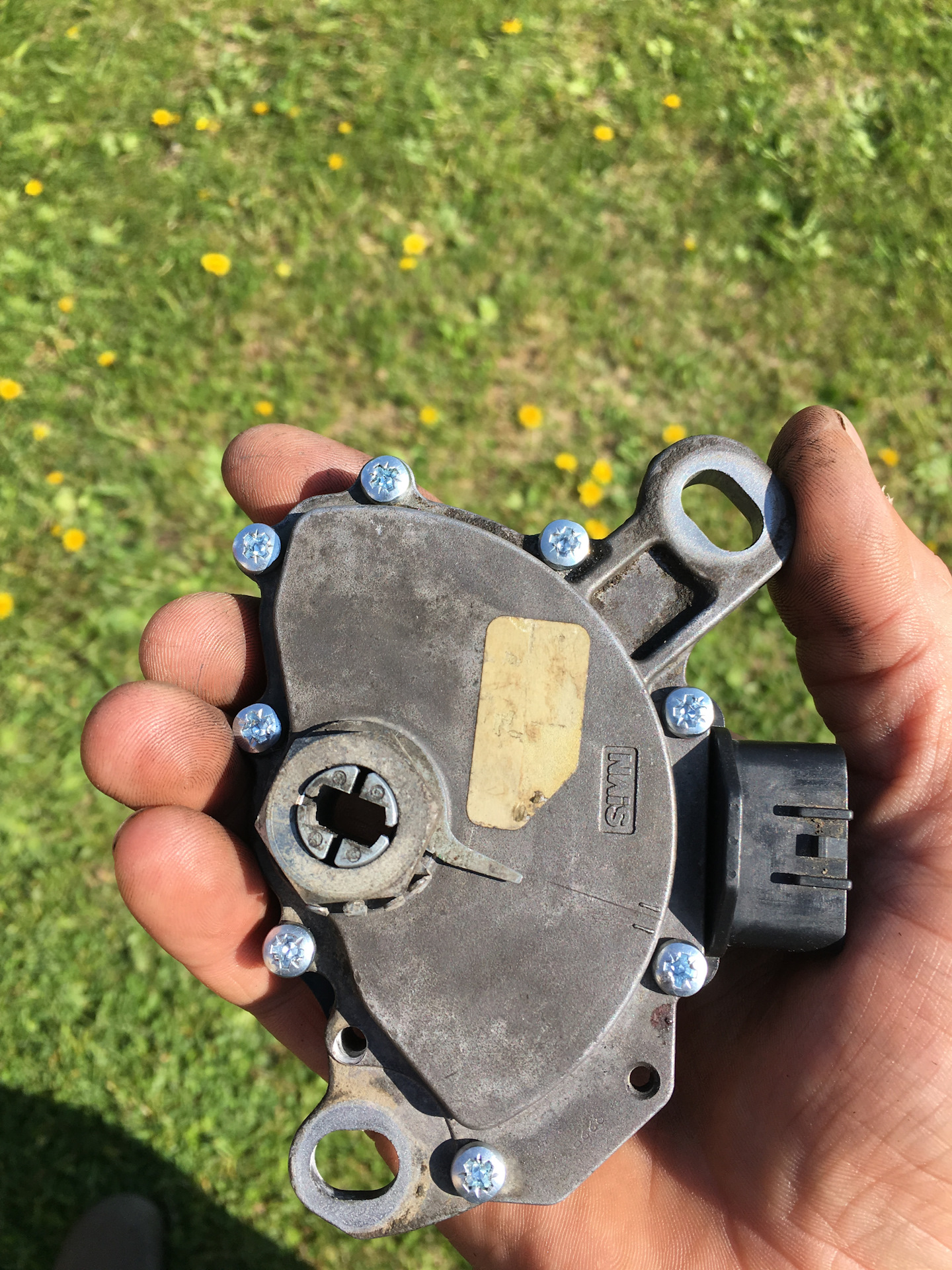

С месяц назад при движении начал замечать при движении пропадает на приборке буква D, не придал значения на днях не смог завести машину реле срабатывает лампы тухнут а толку ноль . Подключил OBD 2 сканер выдал ошибку p 0850 — неисправность селектора АКПП скинул ошибку завелась . За день повторилось дважды а буквы показывали чушь . Посмотрел цену и сроки поставки разочаровался, погуглил понял что болячка распространённая не только на Опелях но и на других марках, и лечатся.
Комментарии 6
подскажи легко ли снять селектор, и ставил в нейтральную или нет. у меня не идёт почему то. вверх на 3 мм поднимается и всё
Приветствую, снял без усилий на парковке
Родные заклёпки 3мм в диаметре. Не стали при разборе рассверливать на 4ре, нашли болты М3 на 16, но искали долго…
