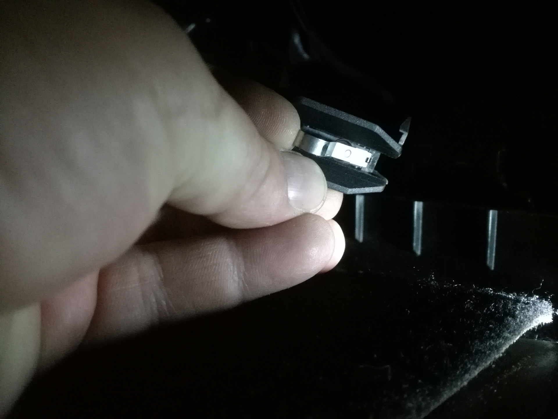

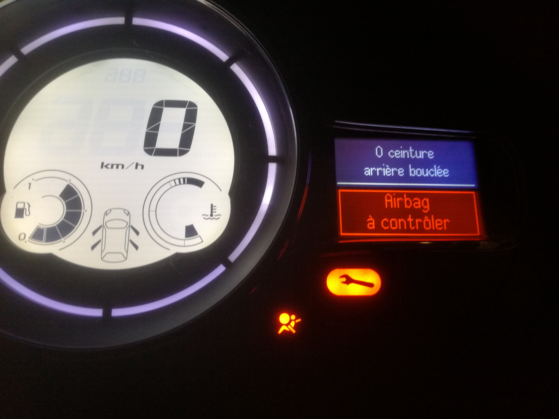

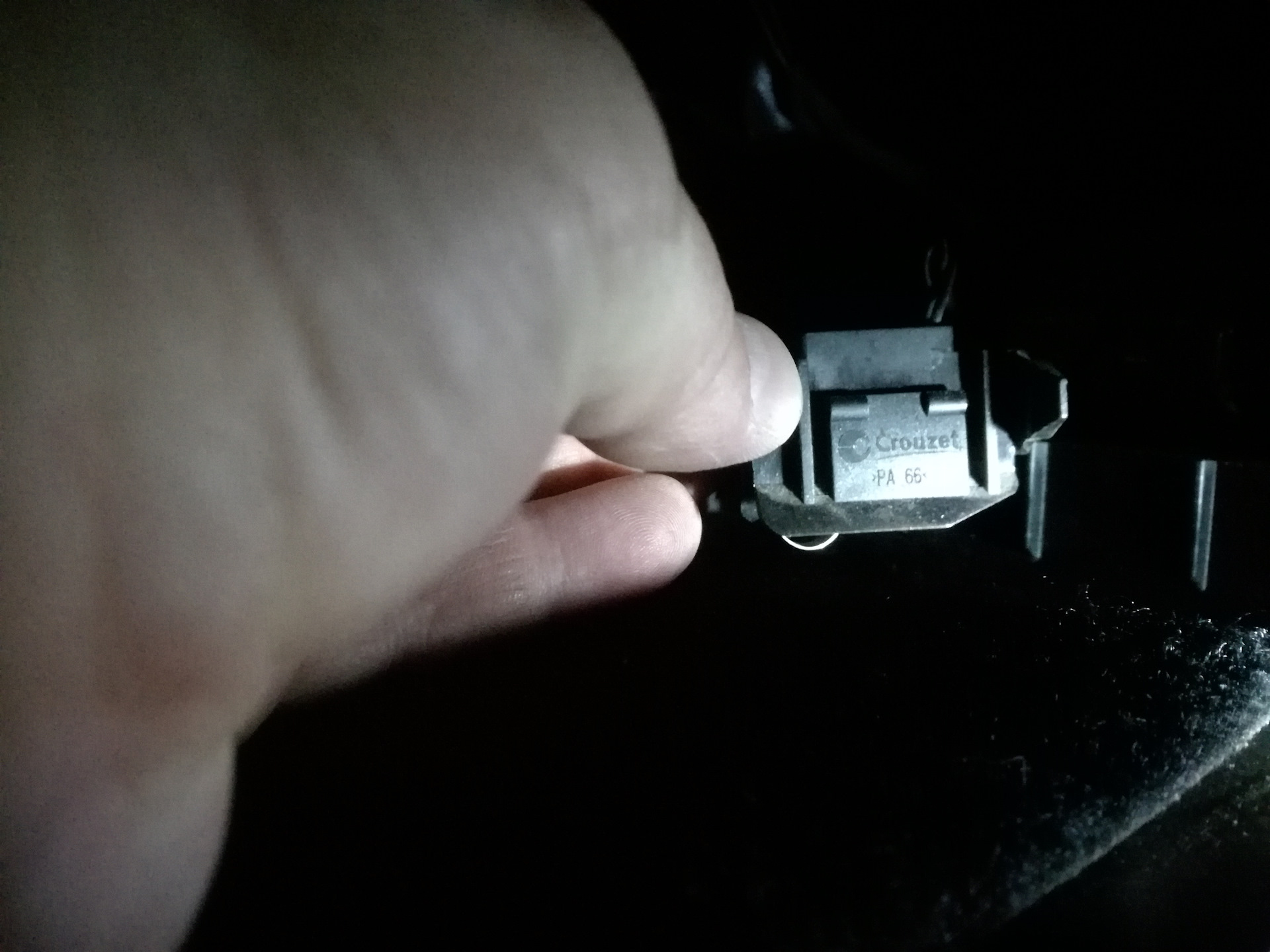

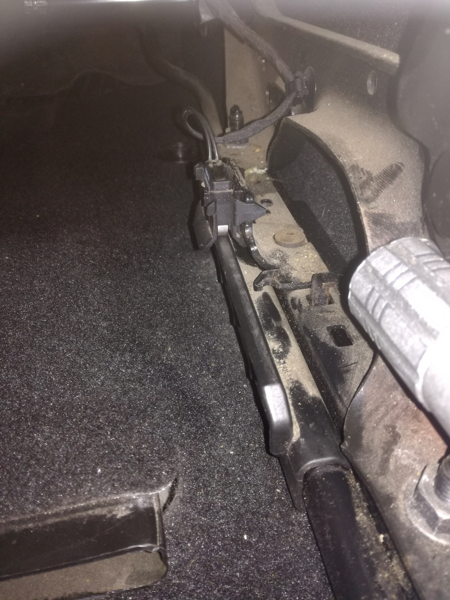

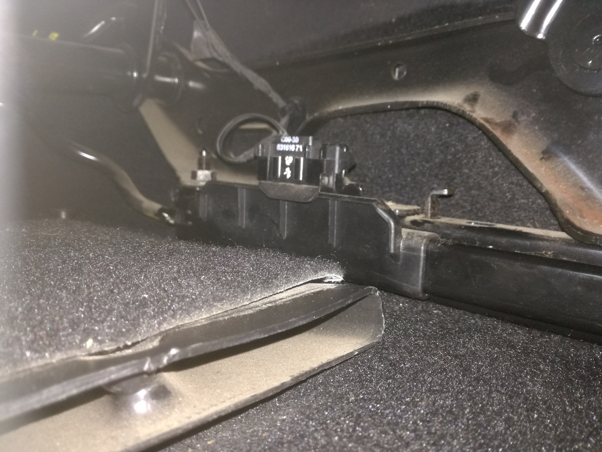

Многие водители сталкивались с данной проблемой. И меня она не обошла стороной. Надоела мне ошибка airbag a controller, маячит перед глазами, то пропадет то опять появиться. Раньше подвигаешь сиденье, назад и в перед, поможет на некоторое время, но это время когда то заканчивается и у меня закончилось. Появилась ошибка и не исчезала на протяжении двух месяцев. Читал что это разъем выпендривается, нужно почистить контакты, чистил не помогало, либо провод где то перебит. Решил разобраться в чем дело. А виновник этого микрик положения водительского сиденья. Микрик не замыкался! Металлическая лапка на микрике потеряла жесткость и чуть чуть не дожималась что бы замкнуться когда ходила по направляющей. Снял микрик и отогнул лапку совсем чуть чуть. И ошибка пропала через 8 секунд, разомкнешь микрик и через 5 сек появится. Слава богу работает! Работа заняла пару минут! Всем спасибо!
