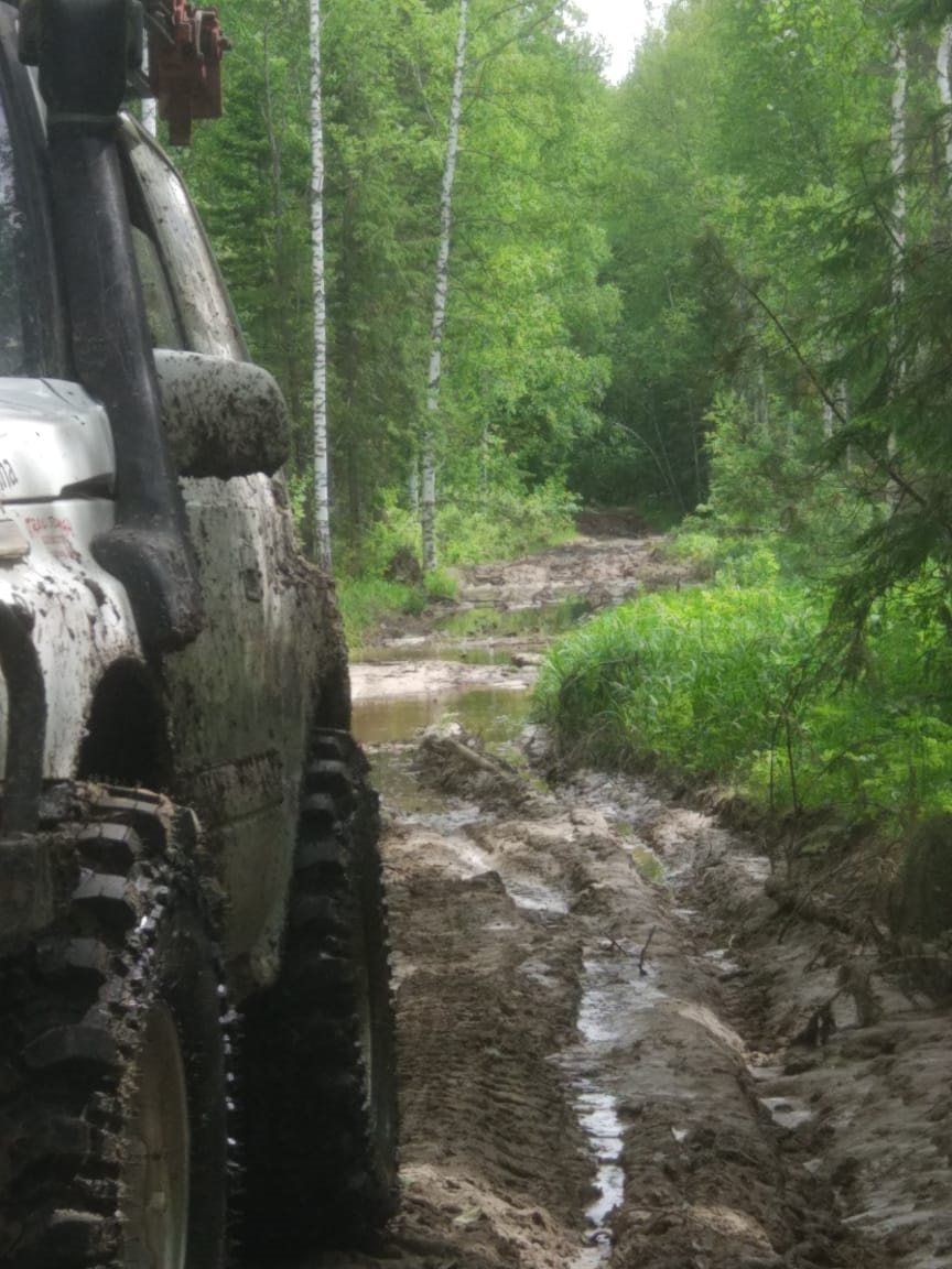

На асфальте: сильвера точно не шумнее кобры, но звук противнее. Еще сильвера едут мягче при давлении 2-2.5. Кобра передает все стыки и не ровности. На сильверах почти плывет машина). Прям комфортнее. И нет "зубодробилки" такой как на кобре при малом ходу или при торможении. Аж непривычно).
На бездоре: по ощущениям, когда кобра была новой, то она гребла так же, но на сильверах машина ощутимо более управляемая, в колее просто небо и земля по сравнению с коброй (машину не несет куда то хз куда как на кобре, и можно вылезти из практически любой колеи. На кобре все тоже самое, но попытки с 10й).
Когда рванули кататься, мысленно были готовы к тому, что если при кренах будет что то задевать, то придется нам вернуться домой. Но слава Богу, никаких странных звуков мы не слышали.
На маршруте резину опробовали почти на всех грунтах: пашня, колеи, просто грязька, ковер, броды, зыбкие пески…

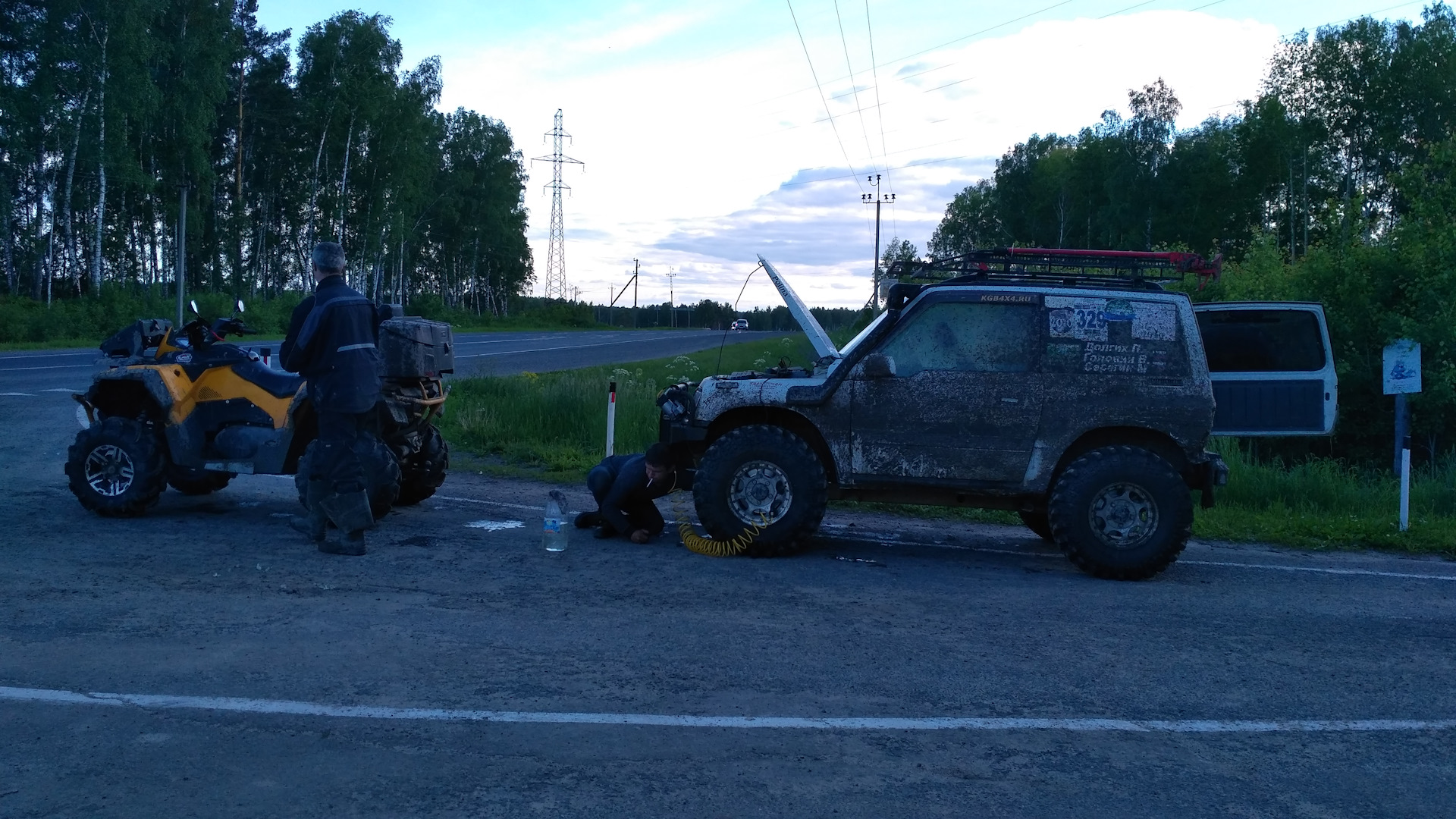

Травились до 0.5 пока, но видимо этого мало, т.к. вообще не было плющения. Просто у нас насос куплен Агрессор 160, только он гдето едет еще к нам). Все что у нас было — Беркут р15 или р17 — не помню. Но ясно понимаю, что такие тапки ему качать — смерти подобно. Впринципе так и получилось, вечером, на последнем колесе он "сдох" (не знаю насколько, еще не проверяли. Дыма небыло, и вони тоже. Просто он был очень горячим и без каких либо доп.звуков отключился).
