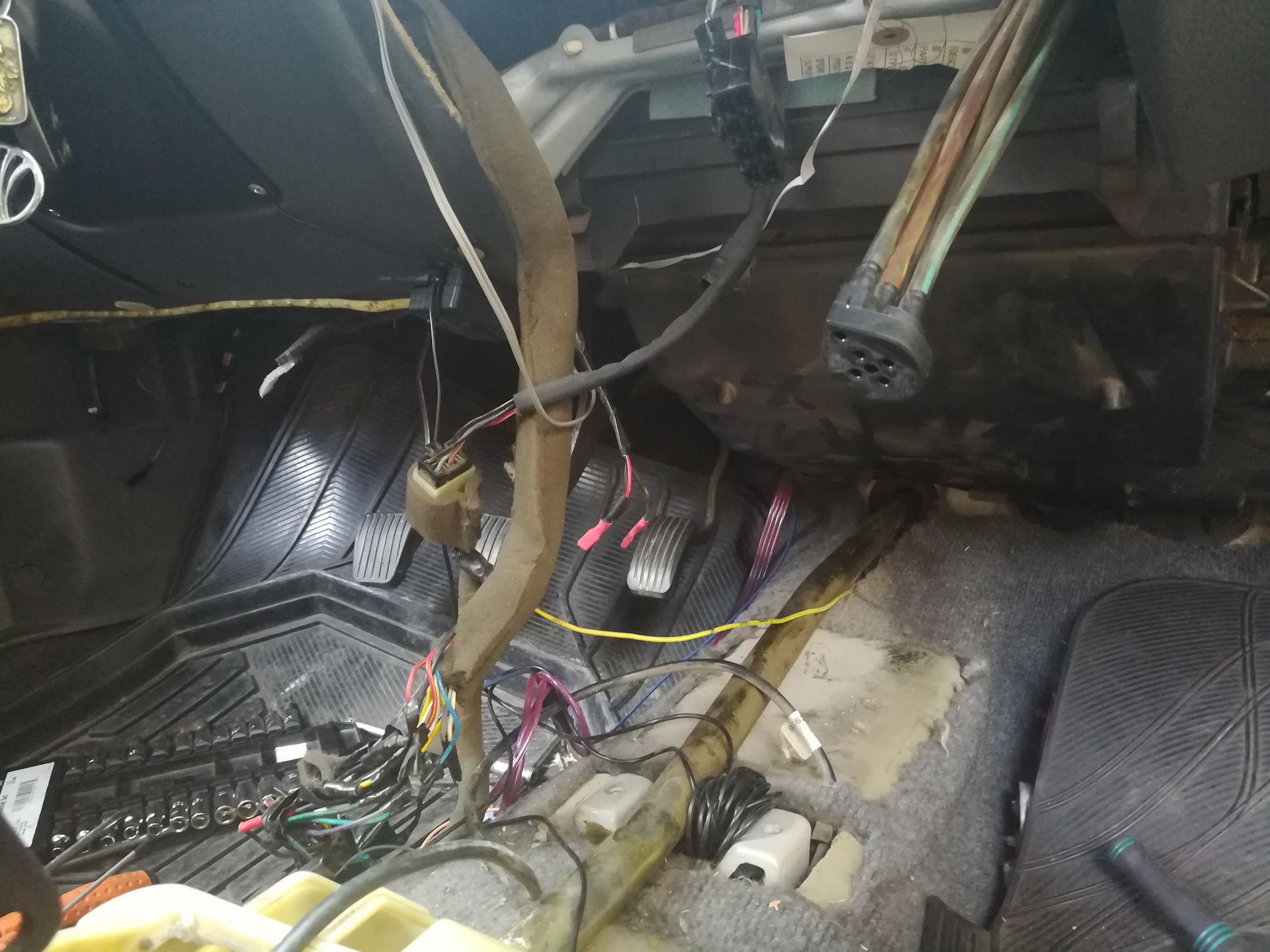

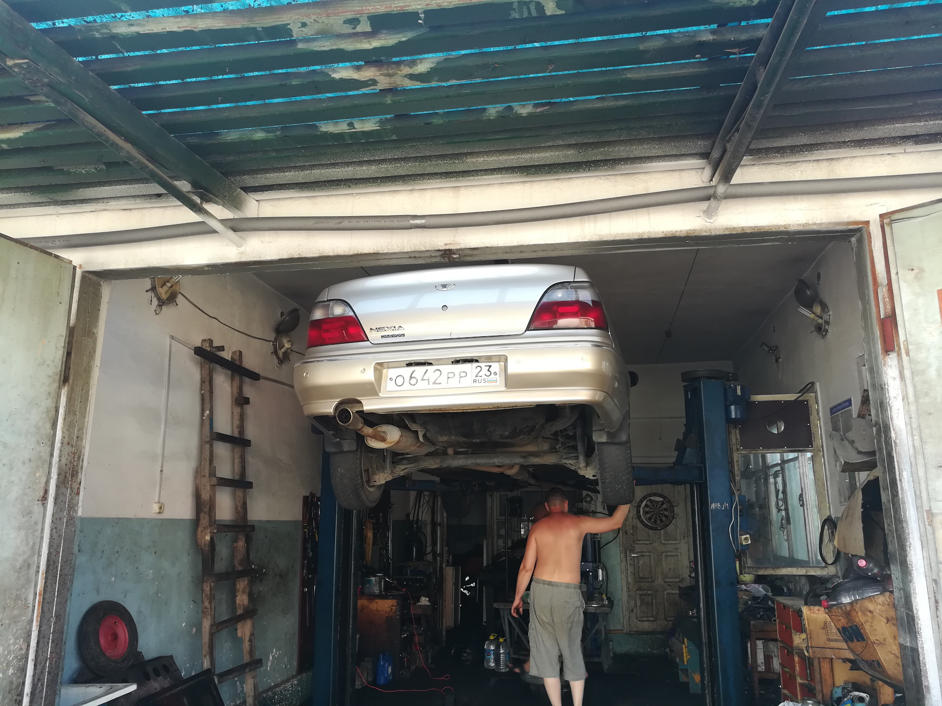

Несколько лет выделывалась печка, то кочегарила, то дула холодным… в итоге стала замечать, что лобовое стекло как то запотевало, вытираю а оно опять как жирное, но и потихоньку стал уходить антифриз…((( Подняли машину на подъёмнике, долго пришлось искать пока на меня не капнул антифриз… ну вот и нашли протечку, и как бы с таким никогда не сталкивались, не могли понять почему капает со шланга кондиционера, потом нам объяснили, что там стоит поддон … хорошо, что текло не в салон. Заглушили печку, ну и постепенно готовилась к замене радиатора…
Вот и подготовились

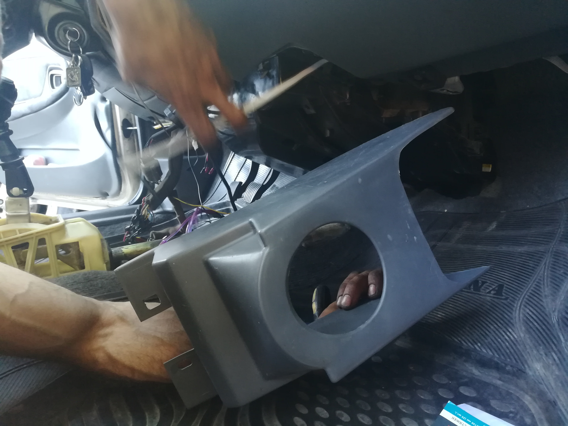

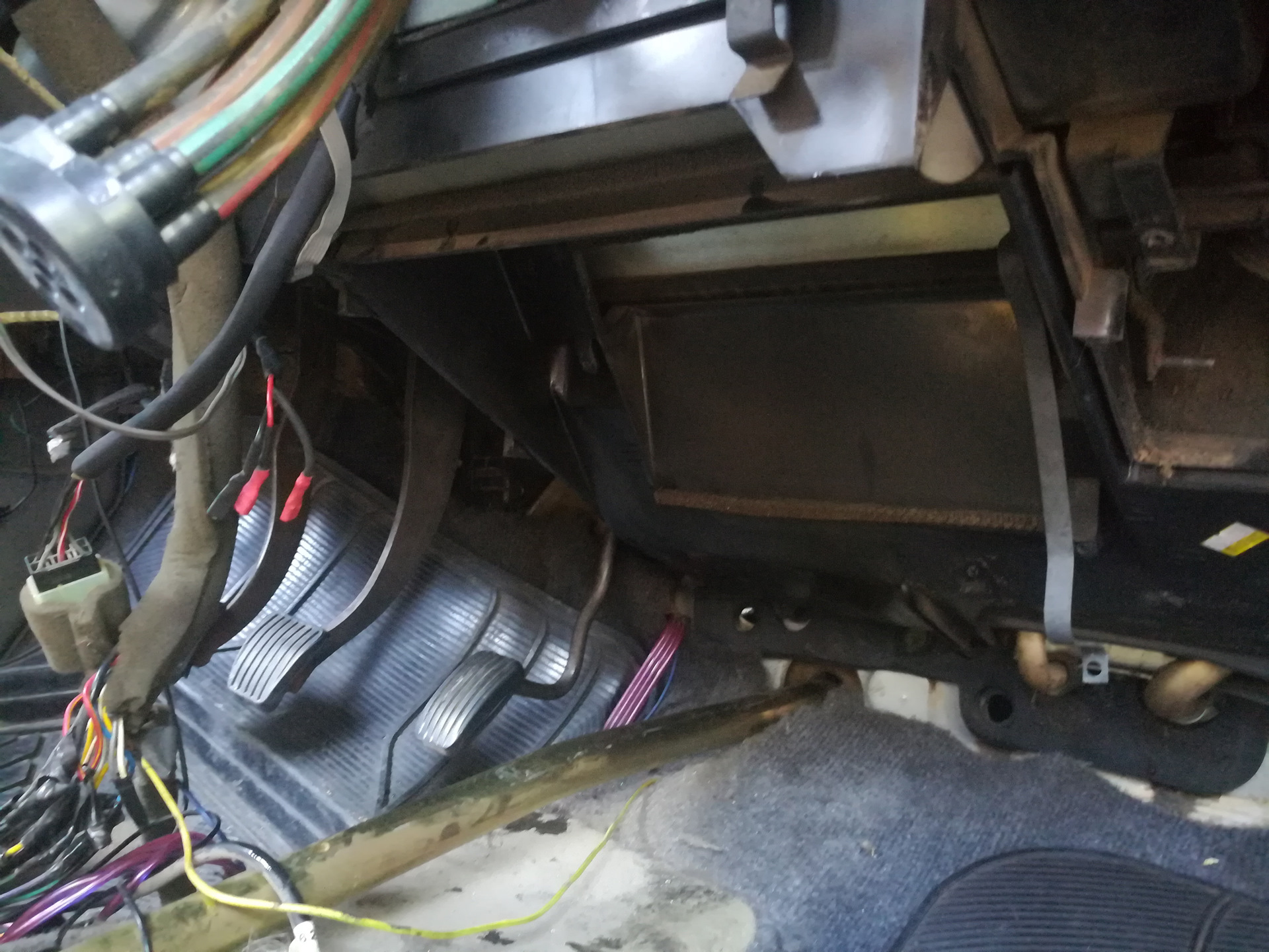

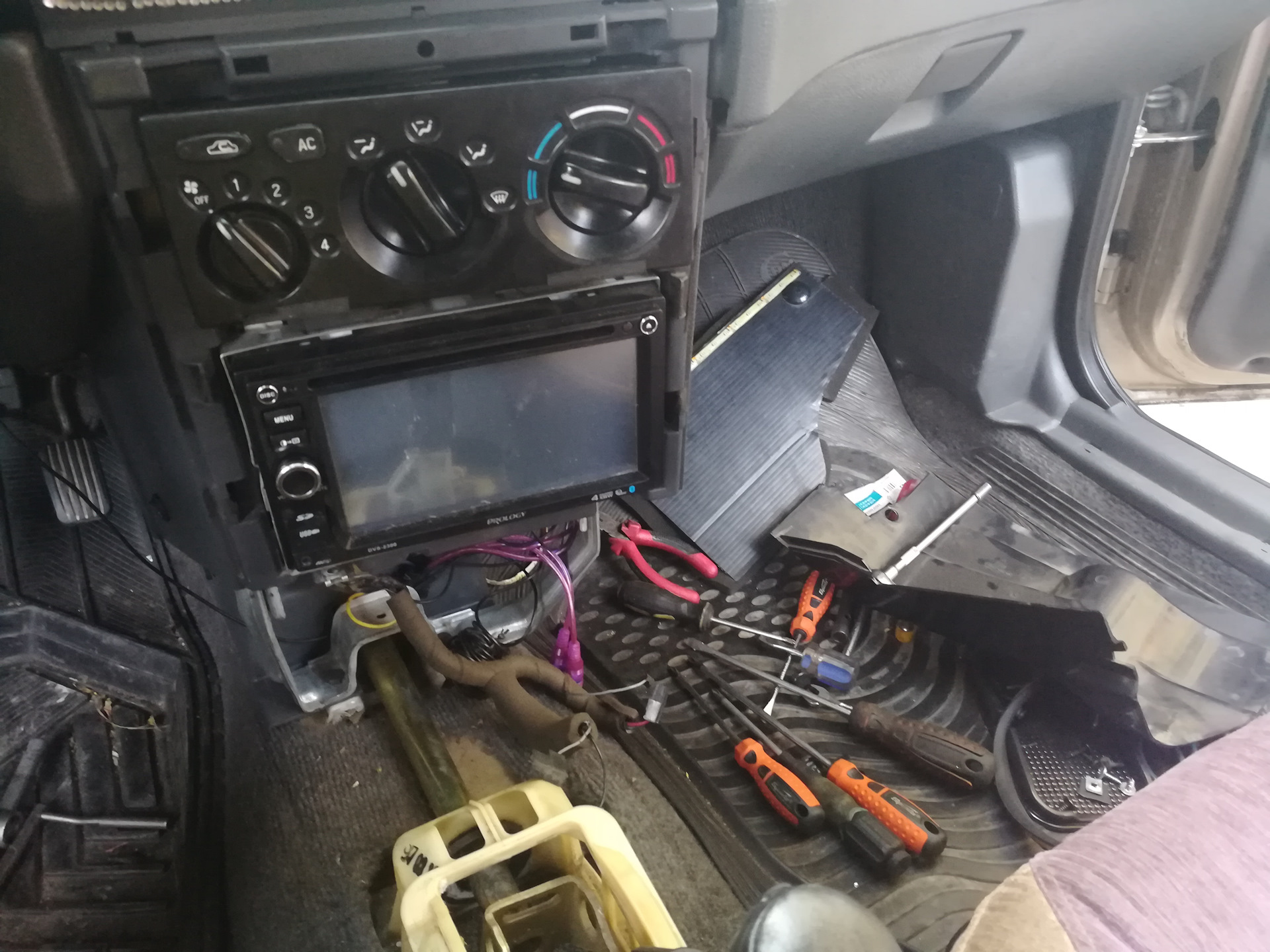

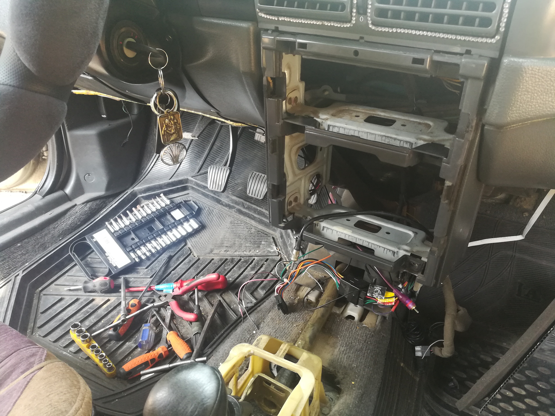

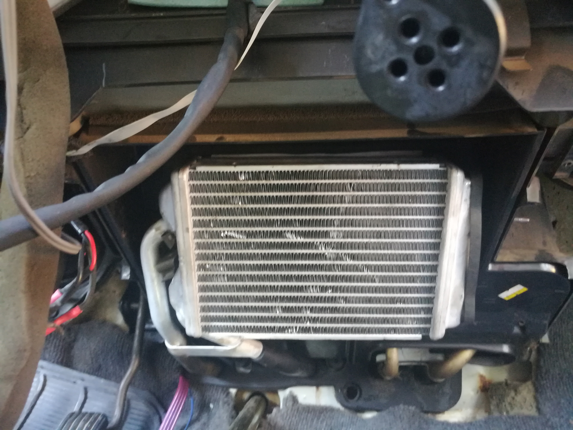

Начался процесс разборки
Ещё чуть чуть… Могла только представить как будет тяжко добраться до радиатора (((
Вот он родненький, добрались…видны потёки на радиаторе, как никак простоял почти 22 года!
Всё в пыли, насколько смогла отмыла

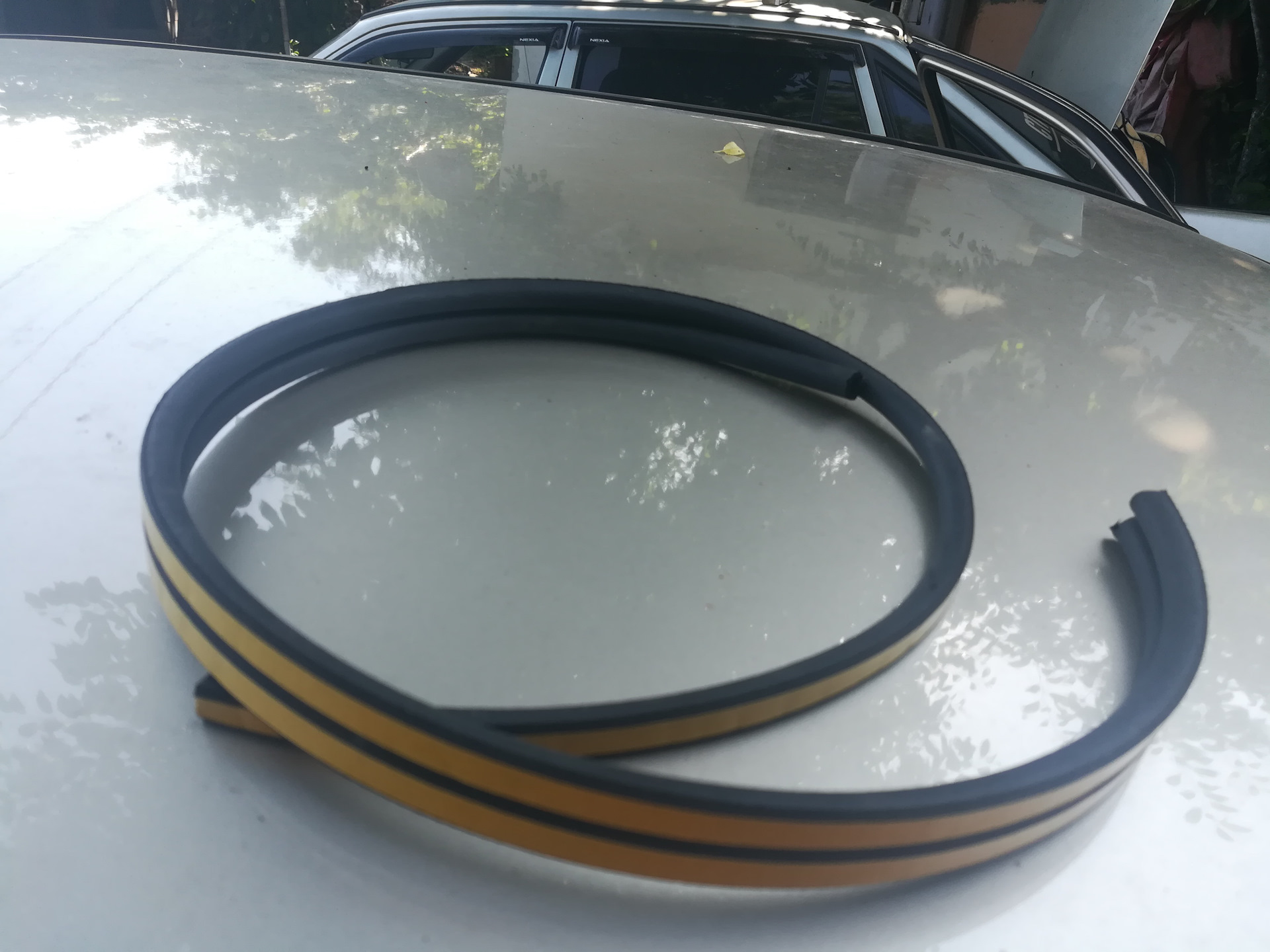

Купила такой уплотнитель для дверей 1 метр за 35 рублей, проклеили заслонку

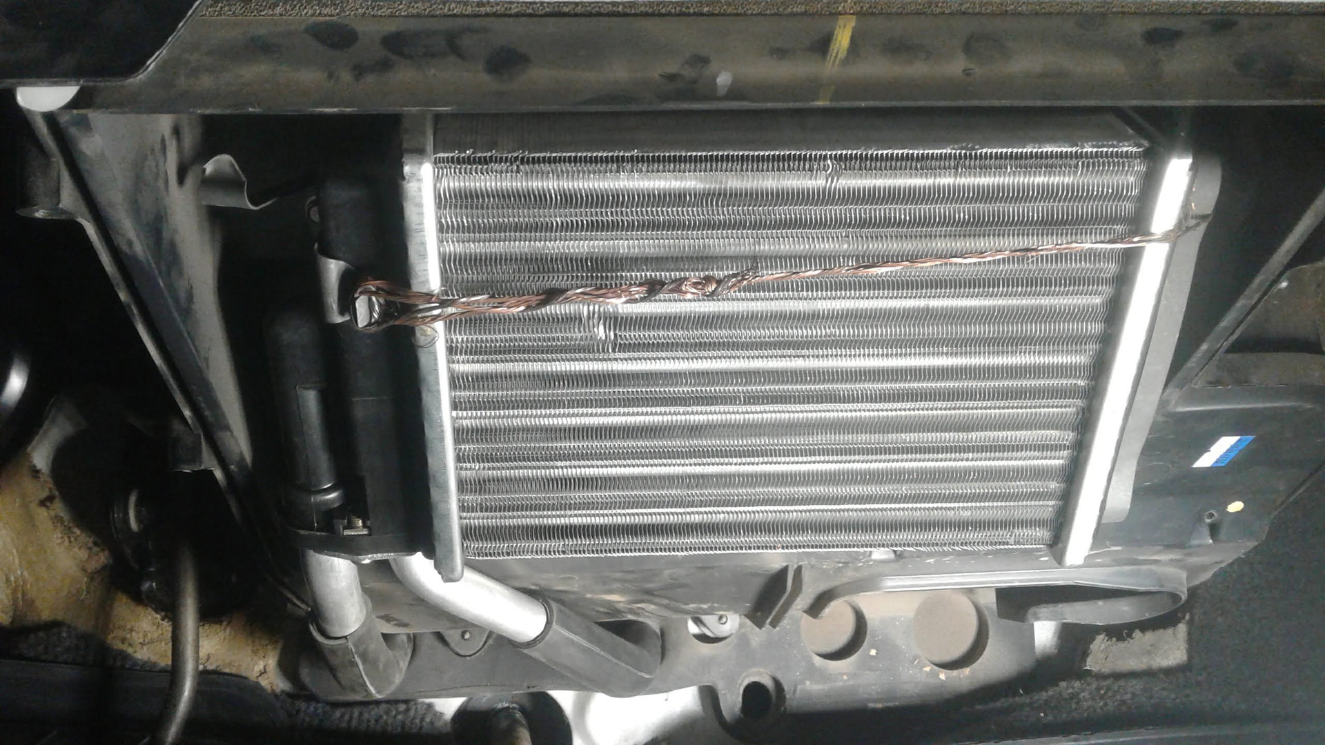

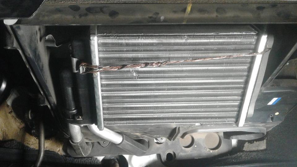

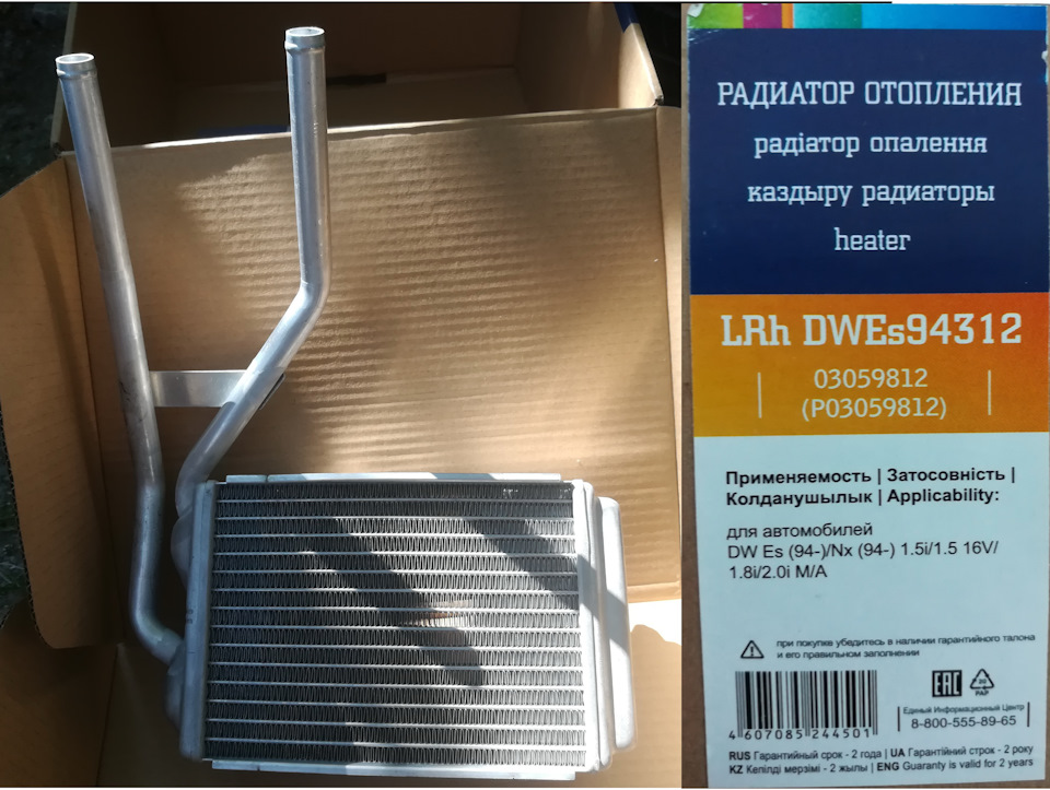

Вот он новенький стоит уже на месте, встал очень туго

Ну и собирали всё в обратной последовательности
Почти всё собрано обратно

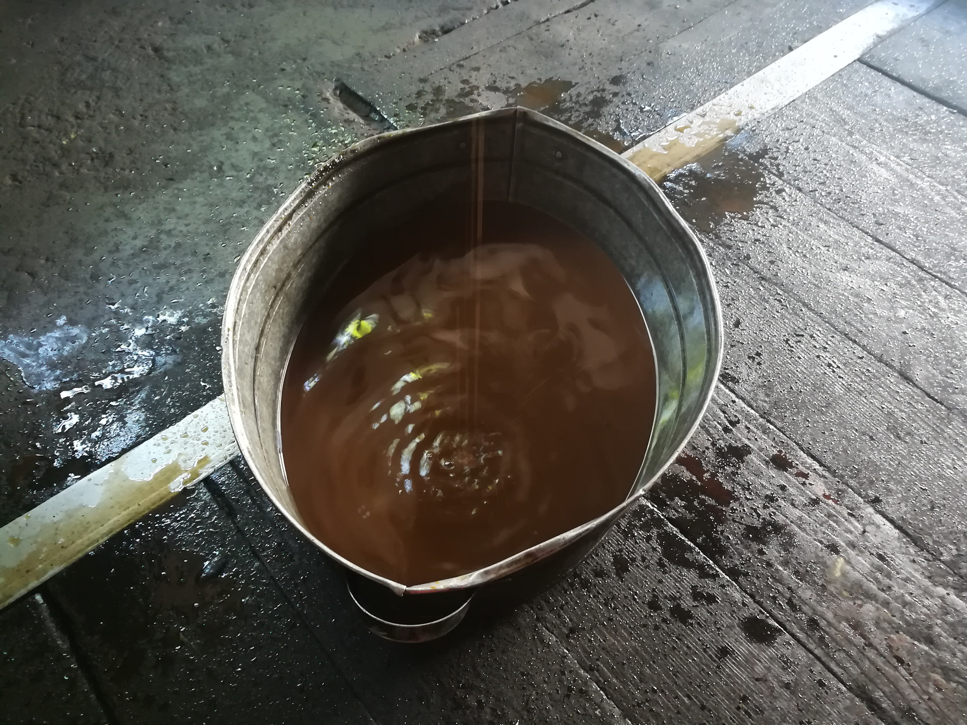

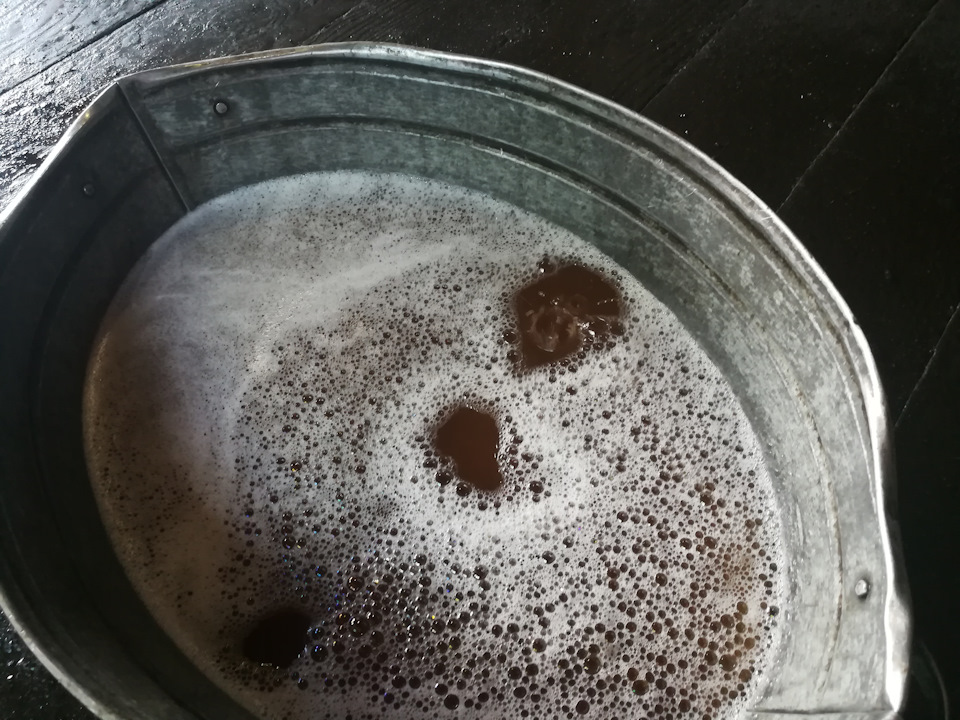

Вот такой антифриз слили (((((( хотя после предыдущей замены прошло почти два года
Вот такое слили после промывки дистиллированной водой с промывкой, действовали по инструкции, на заведённом двигателе 10 минут
Ну и вторая промывка просто дистиллированной водой, на заведённом двигателе 10 минут, конечно уже чище

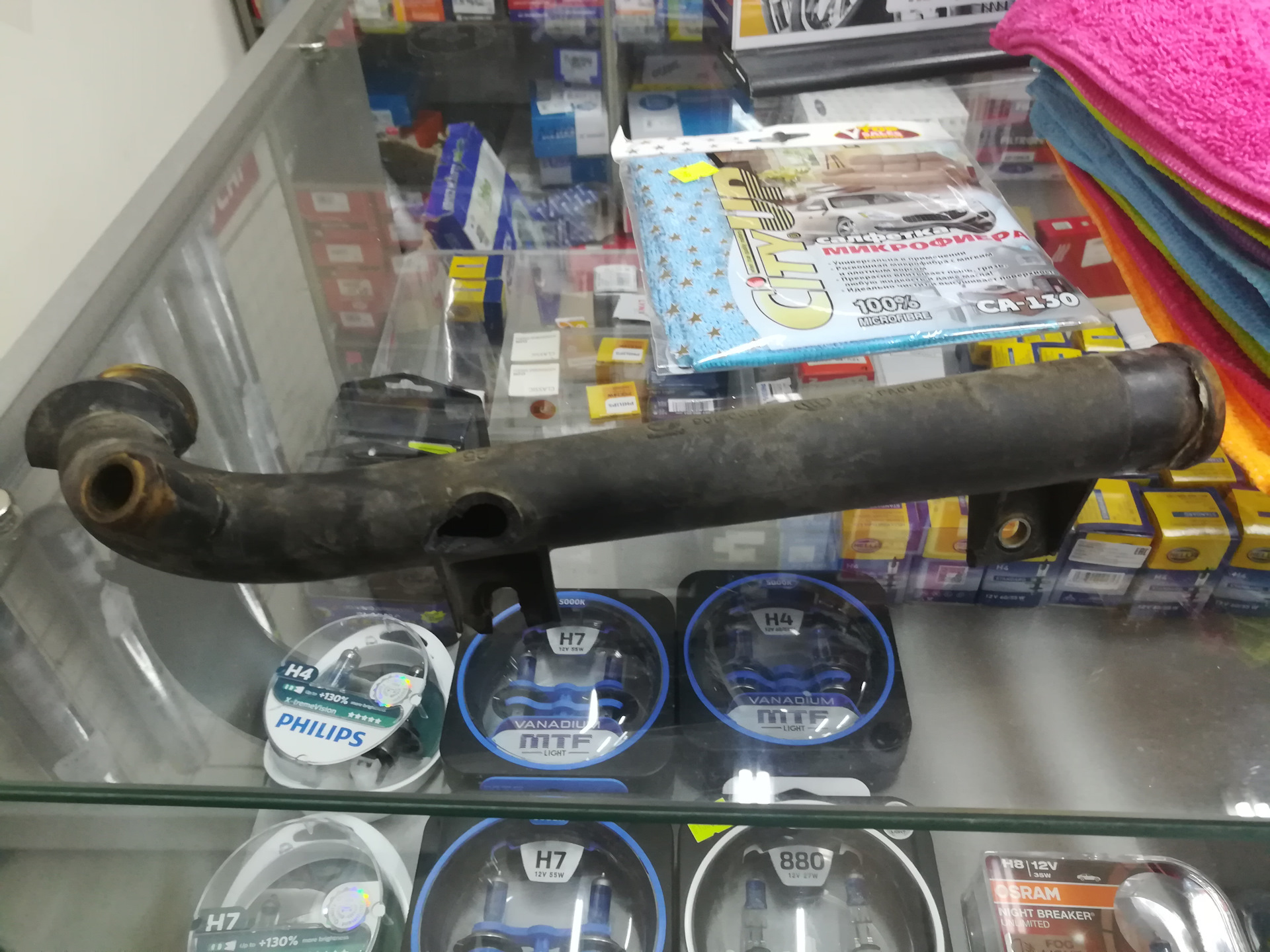

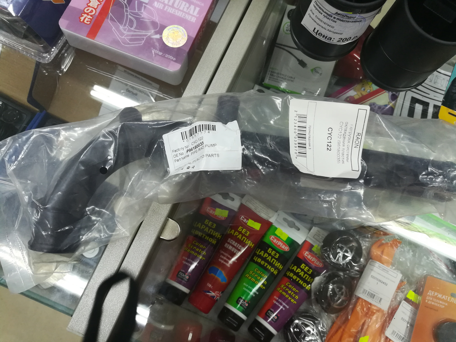

Ну и нет худа без добра! Навернулся патрубок…
Срочно поездка в магазин, оказался в наличии, Raon Auto CYC122 стоимостью 236 рублей

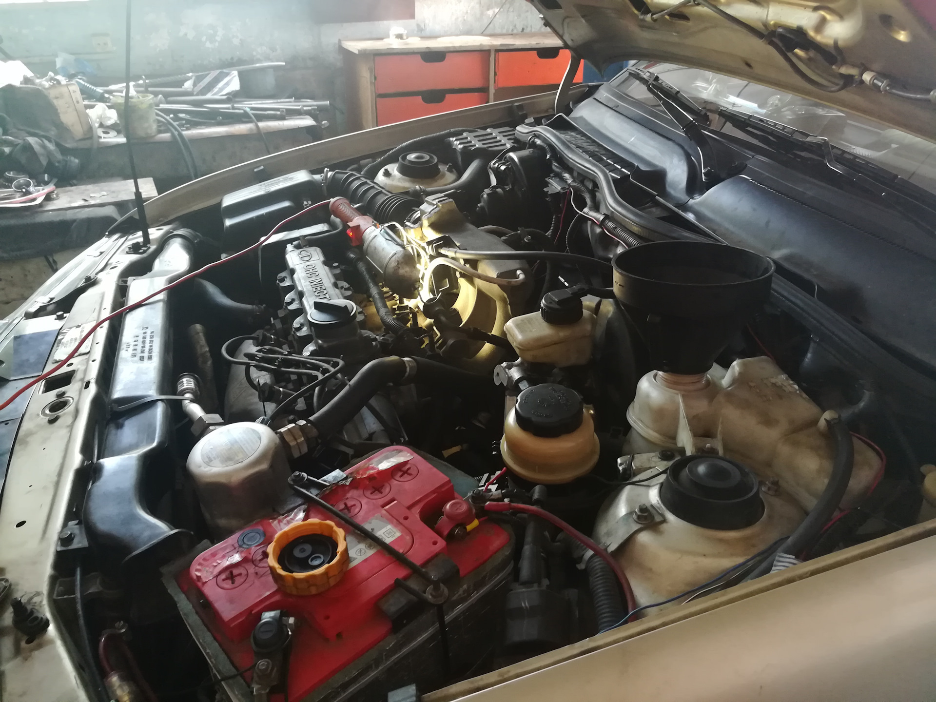

И последний момент, залили новый антифриз
Итог, печка кочегарит, значит уже к зиме я готова! Спасибо моему другу, стоимость работы мне была в подарок! )))

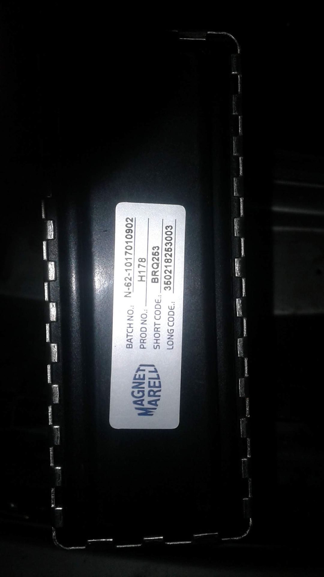

Оооо, магнетти марелли был в моём списке, рассматривала его как вариант, но больше ссылалась на асам са, родной не выбрасывала, он потек не значительно, решили позже запаять

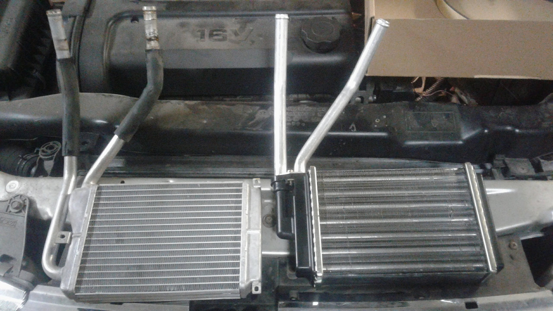

А сейчас посмотрите на эти два радиатора… Справа 7 трубок и расстояние между ними значительное, соответственно воздух проходя через них не прогреется хорошо. Слева 14 продолговатых… Сами додумаете я думаю. Физика, ёпти
Мой вам совет. Через три месяца купить новый радиатор печки, только не алюминевый как этот, а латунный, с латуневыми боковыми бочками, а не с пластиковыми. Дело в том что Я ставил себе алюминевый радиатор печки, и месяца через три она перестала греть. Систему охлажденья промывал, антифриз слился почти чистый. А не то что у вас. В общем этот радиатор быстро забъётся из нутри и перестанет греть. При ноль градусах из воздуховода дуат плюс 30. Потом купил себе латунный радиатор с пластиковыми бочками и сразу всё наладилось. Но в этом радиаторе есть один минус, у него не подходит изгиб трубок, пришлось менять изгиб. После изменения изгибов встал как родной.
Вот уж не надо тут труляля! Хорошо этот радиатор себя ведёт. Не на одну машину ставил. Если у вас это единичный случай — то не надо так громко нехорошо о нём отзываться

Печка в Нексии это отдельная тема, одним словом тепла от нее я так и не дождался, это ещё не тяжко меняется радиатор, на моей машине например надо всю торпеду скинуть чтобы его заменить — вот это действительно тяжело))

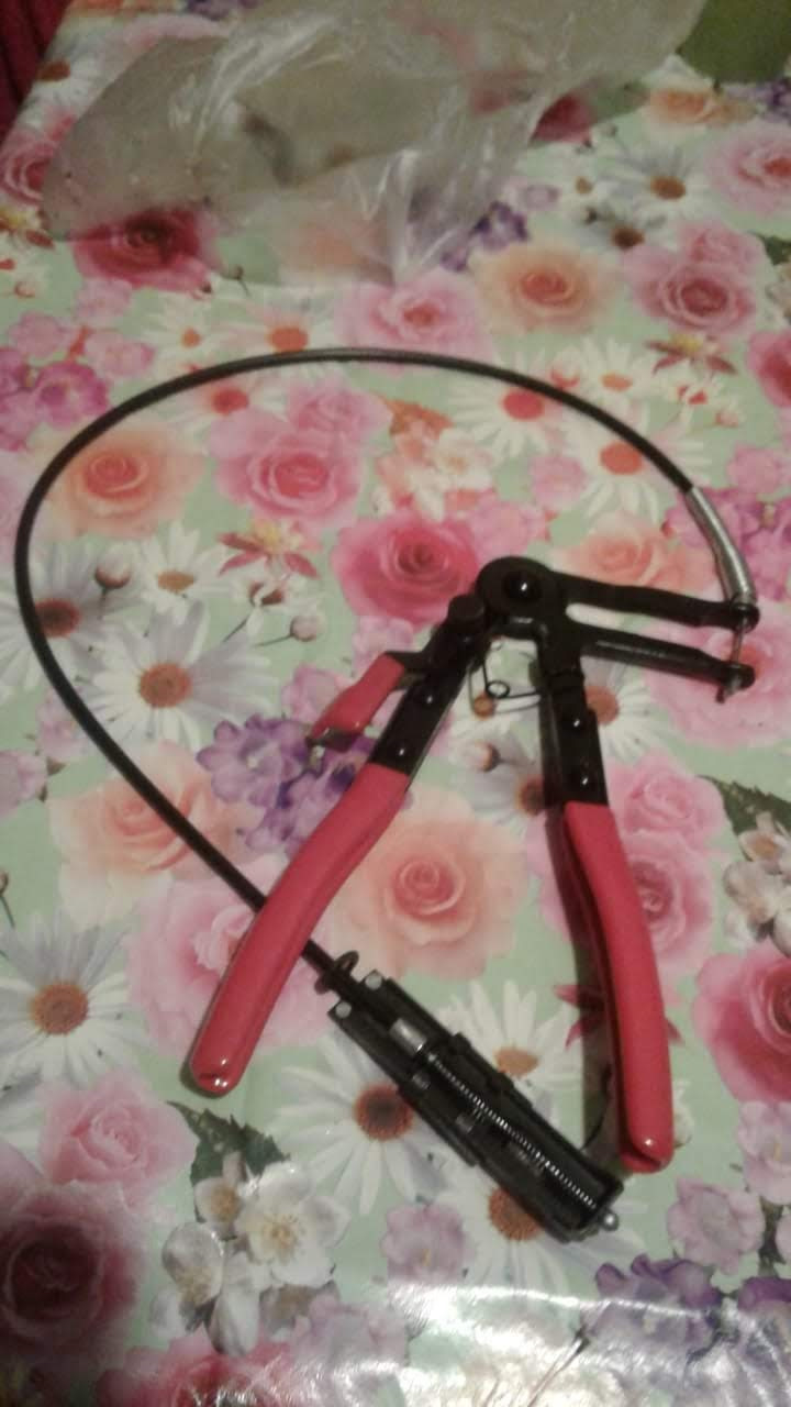

А хомуты крепления радиатора, Елена, ваш друг разогнуть не додумался?)Как же он так через одно место его установил?))
А я и не знаю🤦♀️но после замены радиатора перестал работать обдув лобового стекла, хотя все вакуумники работают😭
Ваккумник отломался от пластмассового корпуса печки.
Нет, там всё целое, все работает и переключает🤷♂️
www.drive2.ru/l/505385298100748490/ вот почитай.

Рекомендую такую штуку купить, чтб хомуты легче снимались
Хорошая наверно штука, но я же сама под капот не лезу😊
Ну значит это для тех кто сам полезит. Я на алексе это купил. У себя в городе такого не нашол.
Всё равно спасибочки
А это что?🤔
Это приспособа для снятия хомутов самозажимающихся. А то видиш хомут а снять не можешь.
Что то подобное у моего мастера есть
Такой тоже не покупайте. Ищите родной.
Это он так закреплен?На проволоке?Люто.)Колхоз натуральный.)))Зато Марелли.)))
Нет хорошего расхода антифриза, то и тепла не будет.

Я незнаю конешно, но досконально отмуть всю систему практически не возможно. Ну если только делать кап ремонт. Вот Я мучался с этой алюминевой печкой.
Ну что то это совсем рано через три месяца🤔то есть до зимы опять менять?😱
BEKREEV
А вот как было так и написал. Осенью перечитаем эту тему.
Не придётся её читать) всё будет хорошо. За крышкой на расширительном тоже не забываем следить. Потекла печь — меняю ее в паре с крышкой
Зимой 100% будет теплее
Спасибочки, надеюсь )))

радиатор потек от" качественного" антифриза
Жаль конечно, я то за ней следила, но видать до меня заливали воду
или феликс)))))
Может быть🤦♂️
