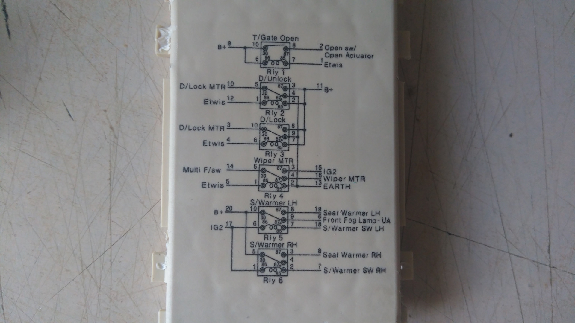

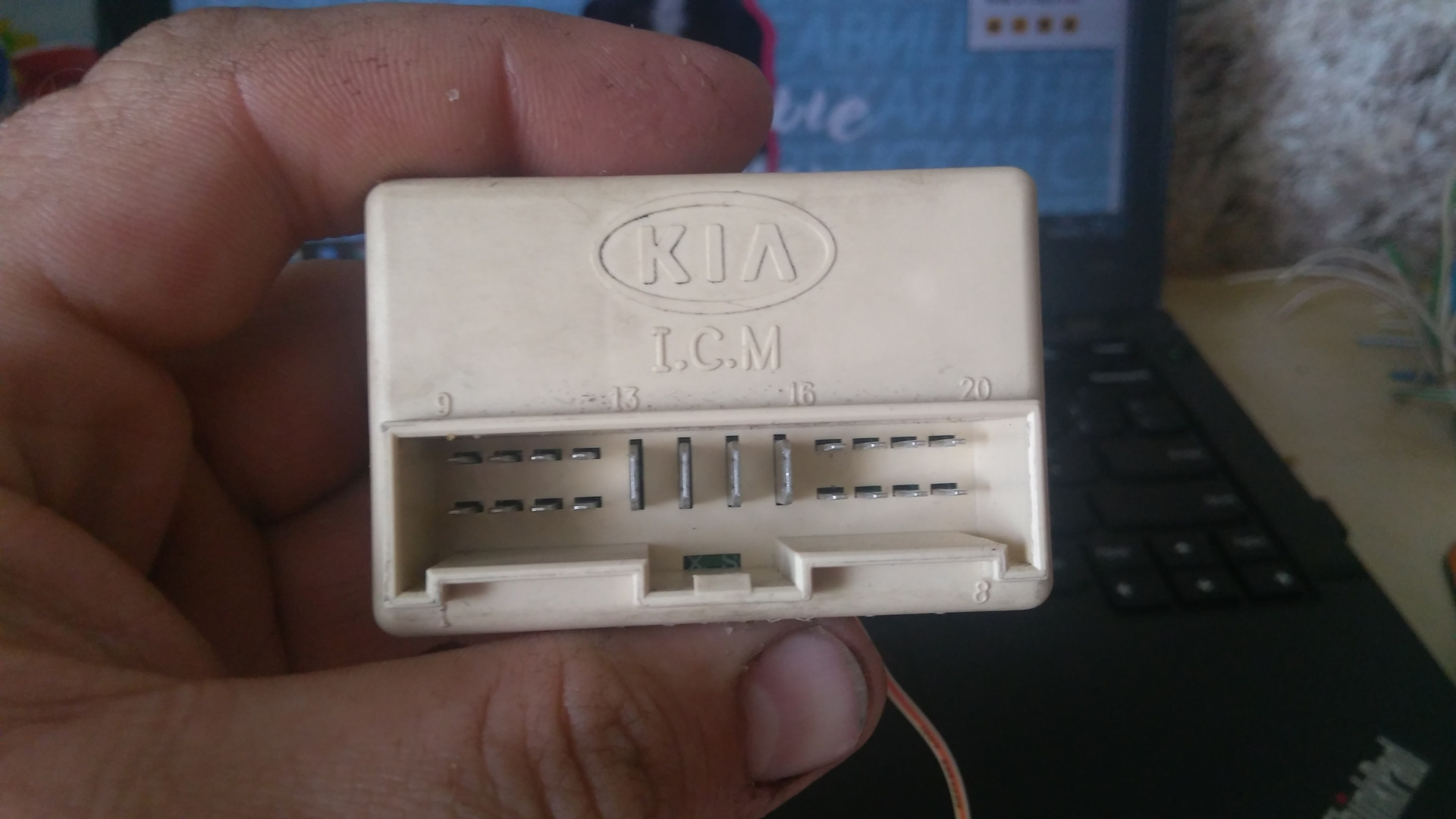

Привет всем кто читает мои каракули!Уже месяца три как началось пляска с бубном вокруг машины, приезжаешь пытаешься закрыть машину сигнала квакнет а замки не закрываются потыкаешь брелоком сигналки открыть-закрыть иногда закроется иногда закрываю в ручную каждую дверь.Так же потом может работать без проблем несколько дней только расслабился обана замки не счелкнули и опять пляски.Сегодня почитал форумы и заказал блок реле ЦЗ.цена вопроса на экзисе 806руб.Вот номер может кому понадобится
91110-3E880 Да ещё забыл :завтра загоняю машину на ремонт бампера заднего по страховки насчитали моловато 7750р.решил пусть делают а там посмотрим.Бампер снимут а я уеду без него.

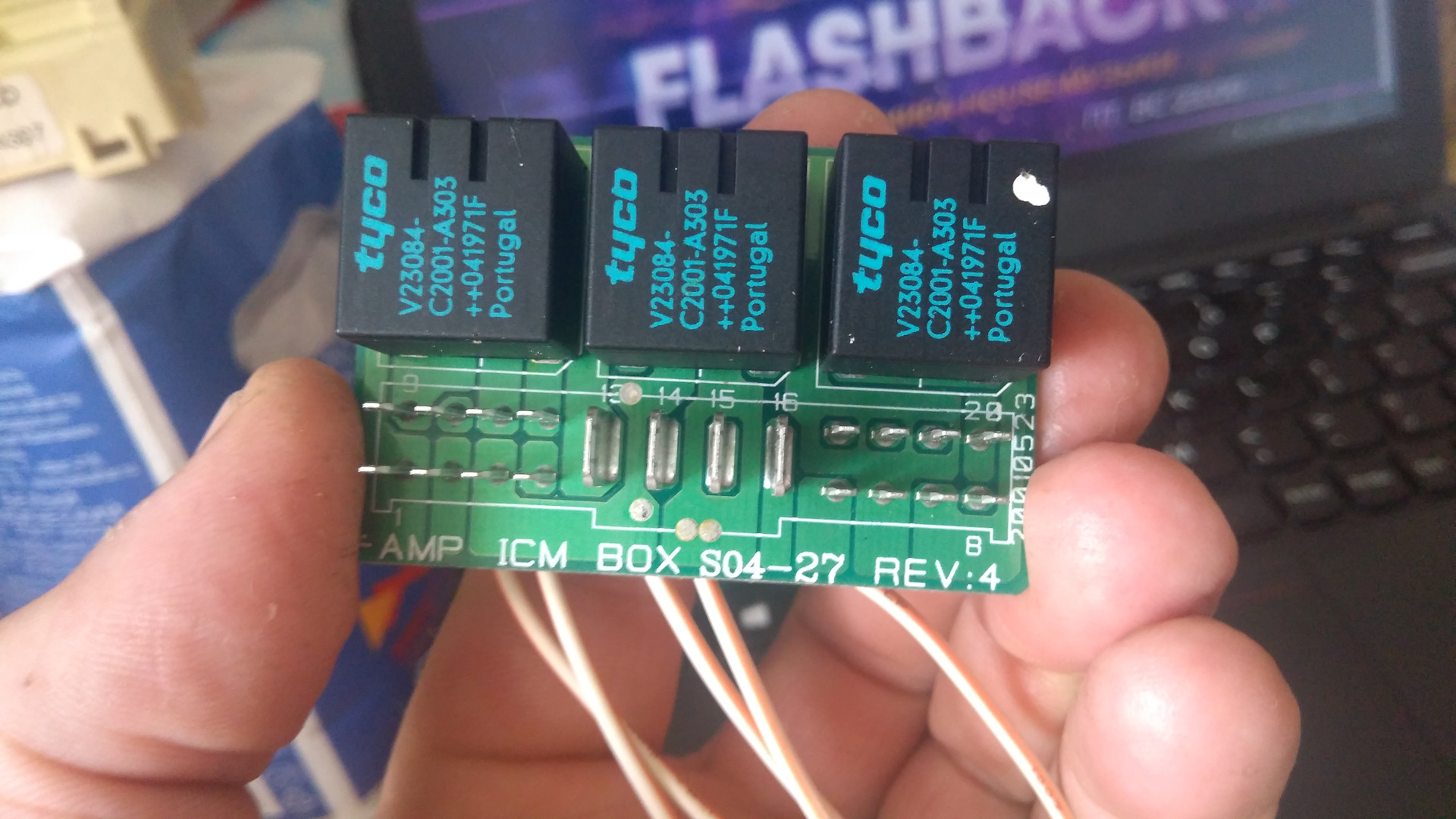

привет! по блоку у меня такая же фигня но только с открытием — закрывает, но не открывает. Разобрал блок, там 2 реле, нашел какое глючит, разворотил его, помазал контакты смазкой и всё заработало-Пока))) Можно впаять подобное
Я заказал новый блок.
У меня закрывалась, но не открывалась. Оказалась проблема в блоке реле. Там подписано каждое реле. Я срезал с него крышку и почистил мелкой наждачкой между контактами. И всё. Всё работает отлично.
Тогда выходит, что возможная проблема может быть:
1. В блоке управления комфортом
2. В блоке управления дверьми
3. В предохранителе исполнительных механизмов
4. В проводке
имхо, надо открывать GDS и смотреть…
Я сегодня снимал блок центрального замка вскрывал его там три релюшки припаяные к плате вот в них глюк и скрывается читал на драйве у людей не открывается меняют блок и все впорядке даже есть один Кулибин выломал релюху на открывание и припоял две пятиногие реле и проблема ушла.
