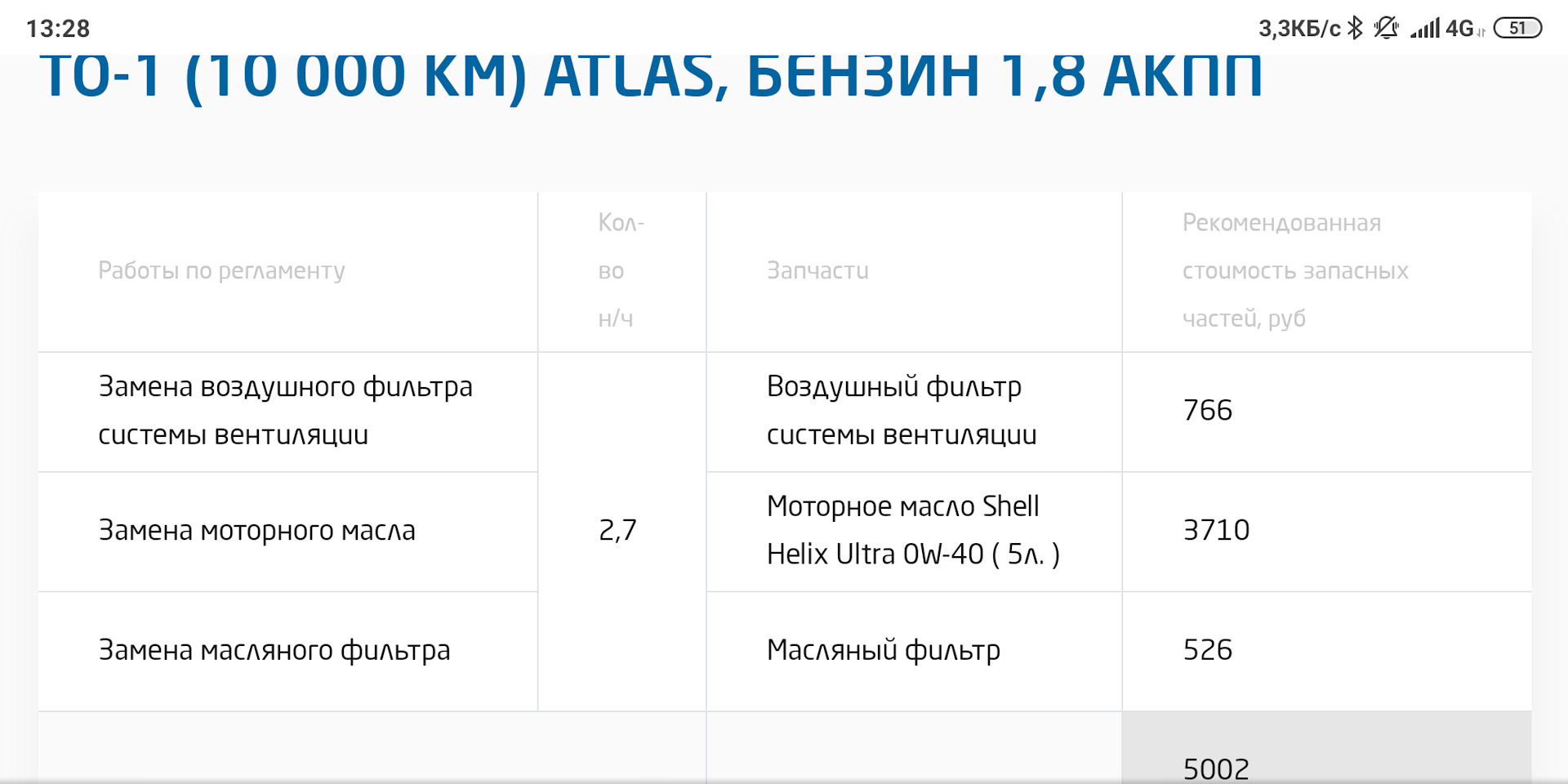

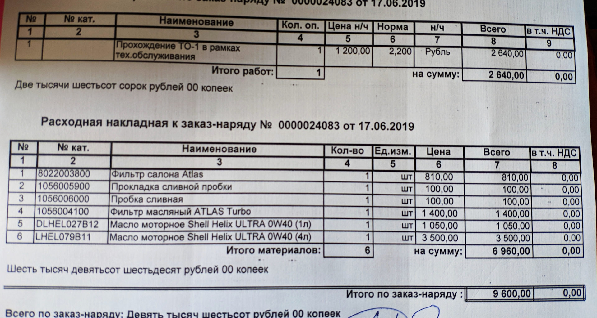

Всем привет. Вот мы пробежали с Джилли 10 тыс км. Записался в Воронеж на ТО1, цену озвучили 11800 руб, потом позвонили и сказали, что нет у них фильтра масляного… Подсказали, что можно пройти ТО в Тамбове, т.к. в Липецке у нас нет ОД, и дешевле на 2 тысячи рублей.
Работы не много, на ТО1
— замена масла she'll 0w40 — 5л
— замена масляного фильтра
— замена салонного фильтра
Попросил прошить ДХО, чтобы не отключались при включении поворотников.
Внизу цены на запчасти и ТО.
Всем удачи, машиной очень доволен.
Запчасти на фото: A962S

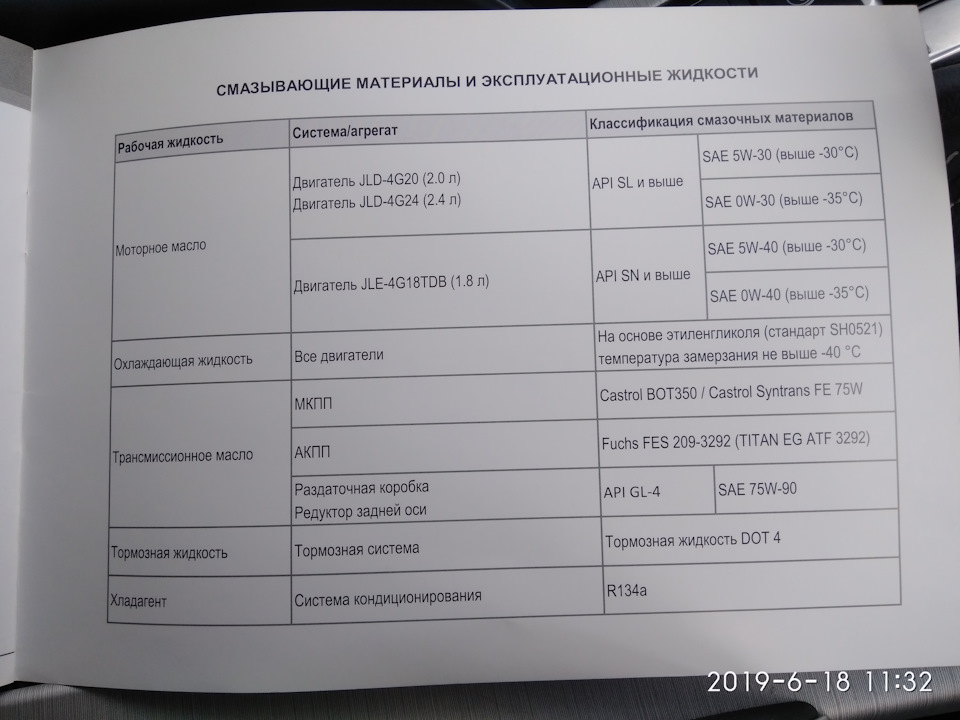

А масло 0w40 сам решил залить или ОД такое дал, а то вроде 5w40 завод рекомендует.
Рекомендует 0w40 для современных двигателей
kipa68
С официального сайта
Понятно, а то у меня в сервисной книжке написано что на такой мотор 5w40.
хуже от 5 на 40 не будет.
kipa68
0/40 для турбо моторов, а 5/40 для мотора 2.4! В книжке так написано!
Залез в книгу ещё раз посмотреть, там и 5w40 и 0w40.
