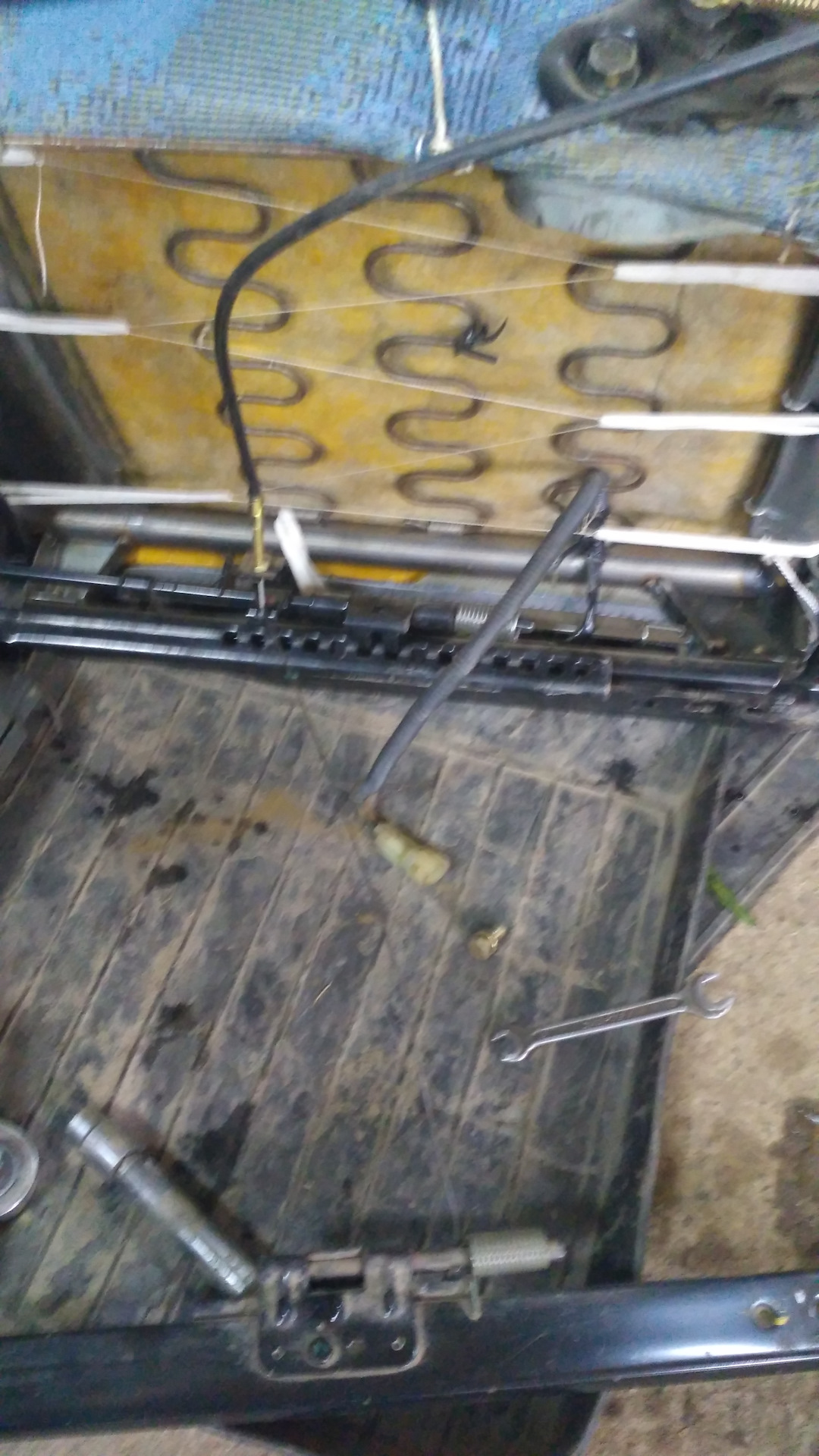

Заклинило переднее сидение пассажирское (двигается по полозьям сантиметров на 5 и все).
Стали разбирать, снимать сидение и снова я вспомнила про то о чем спросить хотела.

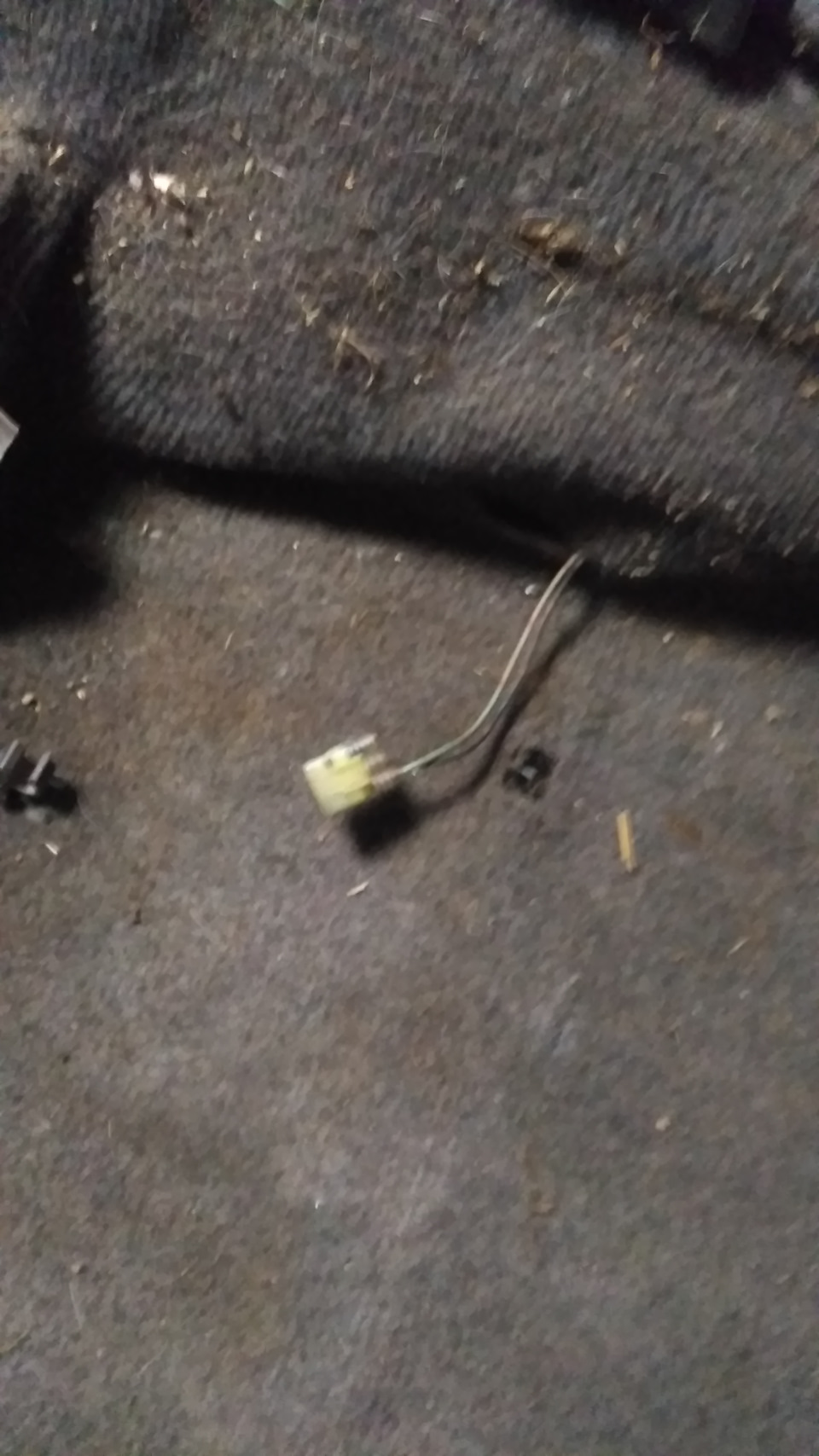

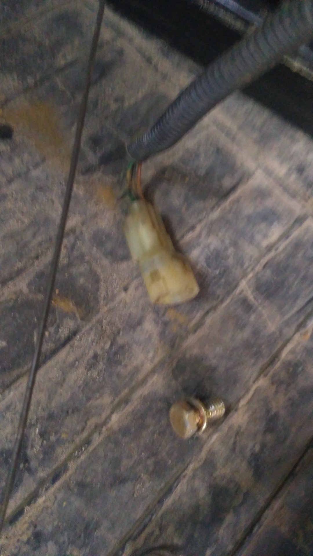

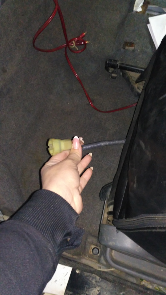

Была обнаружена фишка под сидением с проводом и на сидении ответная фишка с проводом. Что там электрического может быть?
Под водительским креслом такие же фишки и провода.
И как починить сидение? Визуально в полозьях нет ничего застрявшего.

Сидение починили, но похоже, что долго оно не протянет.
В полозьях кресло катается на каких то шариках, типа как от подш. Они все заржавели. Все смазали и собрали. Стало двигаться, но все равно примерно на пару см не доходит до конца. Ну хоть так. а то вообще ужас был, коленками о панель бились при посадке/высадке

WDкой брызгать и раскатывать. Постепенно начнёт двигаться.
Да эта фишка связана с ремнем безопастности, у меня когда перестает двигаться седенья я снизу сильнее натягивают стальную проволку которая соеденяет две стороны полозьев.

по поводу фишек я их вообще отрезал мешаются под сидушками, на подогрев не похоже
Подогрев.

Под водительским креслом тоже нашла фишку с проводом)

Это нормально. Штатный подогрев присутствует на обоих передних сиденьях.
Так он есть у нас? Или это только фишки для этой опции?
Вот у меня Goldwin — у него с завода это. В других комплектациях точно не скажу. Но проверить работоспособность не сложно — мультиметром сопротивление на фишке, торчащей из кресла замерить, и все (там 3 контакта — для слабого нагрева и сильного). Ну или к бортовой сети подключить и подождать, пока сиденье нагреется.
