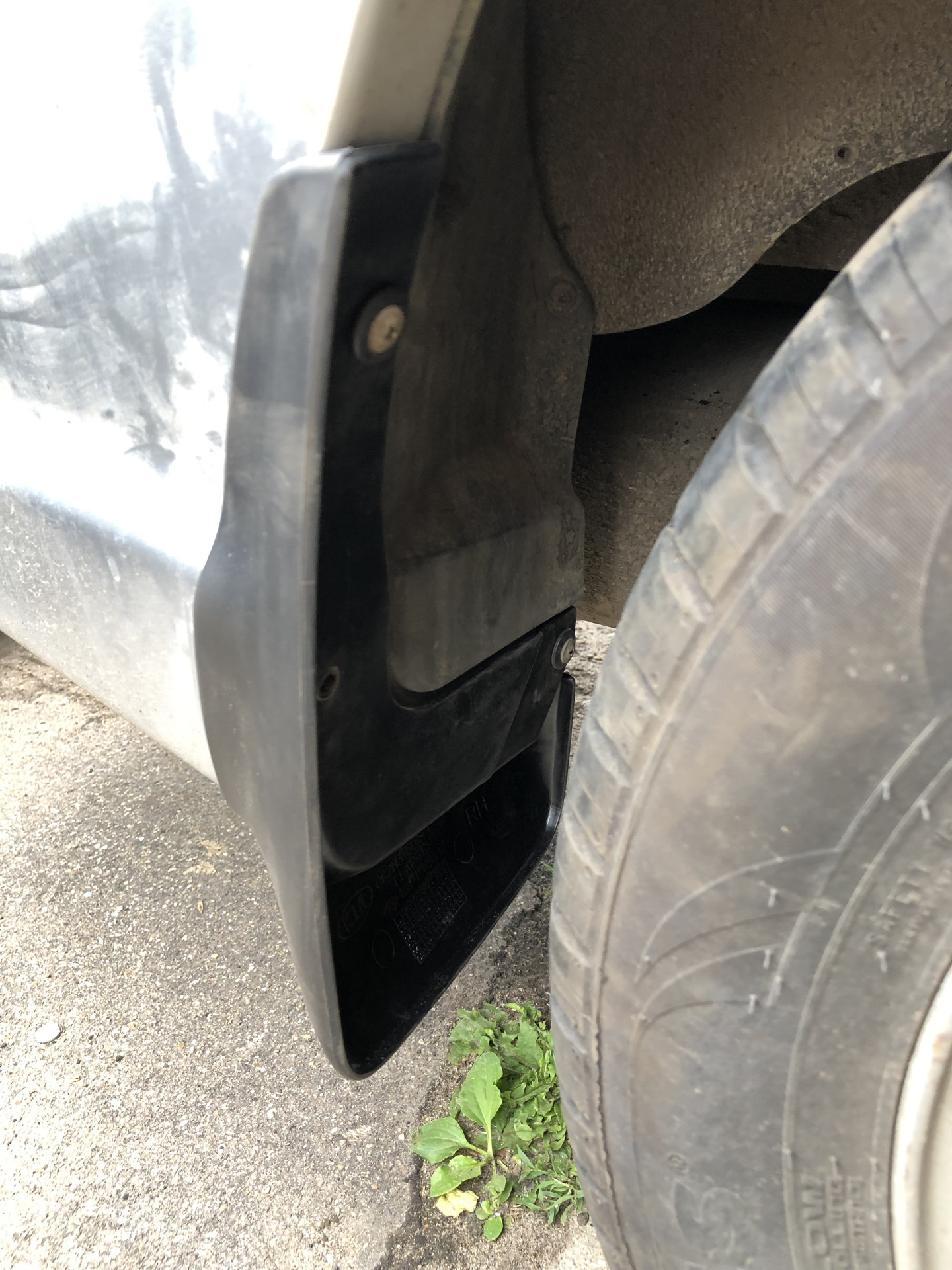

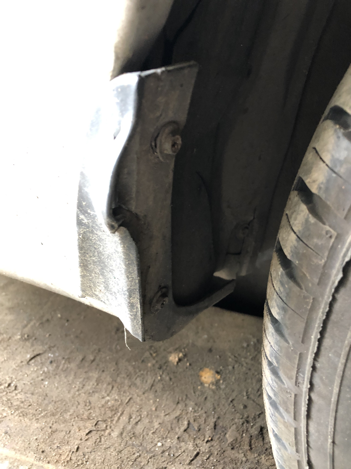

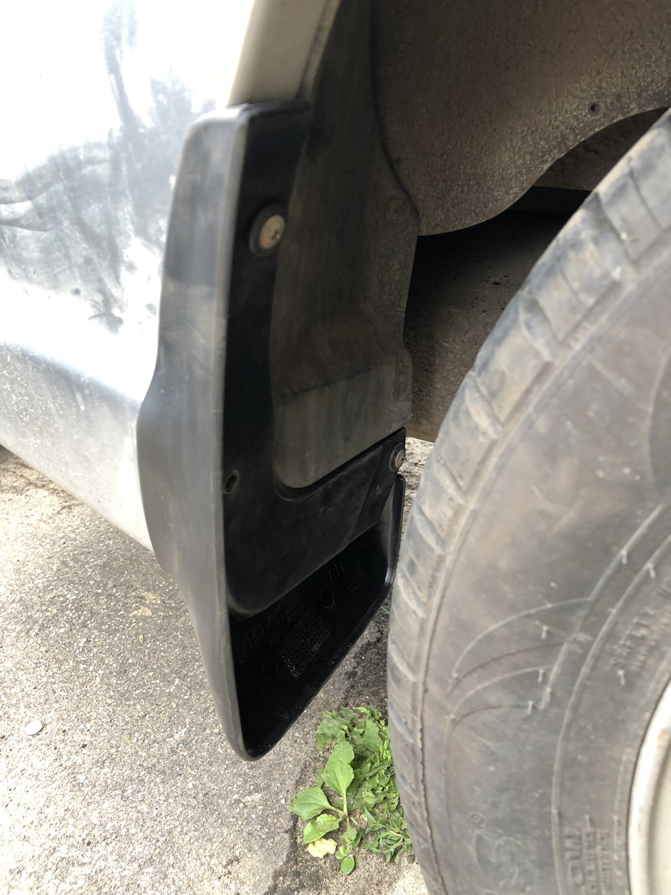

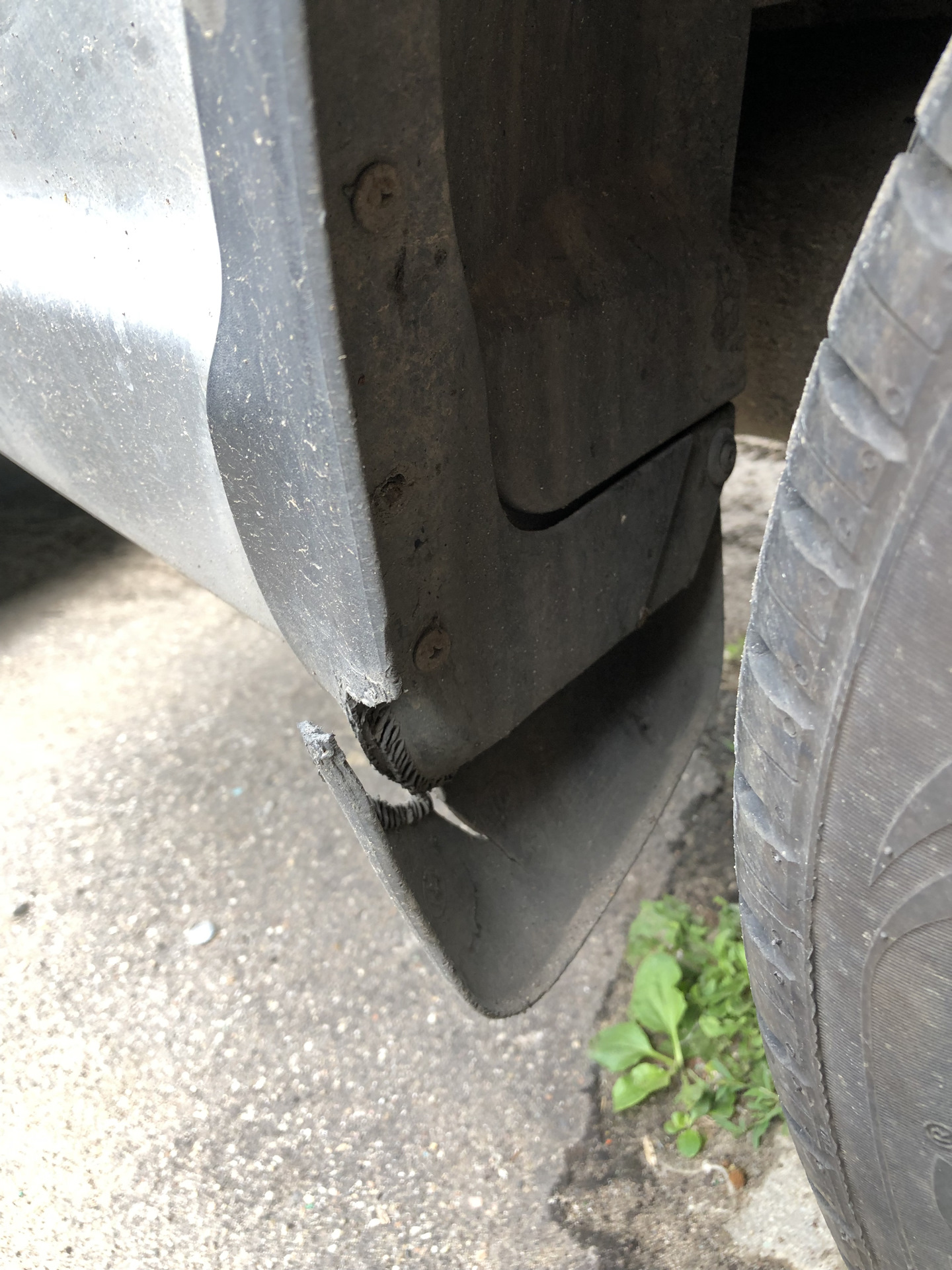

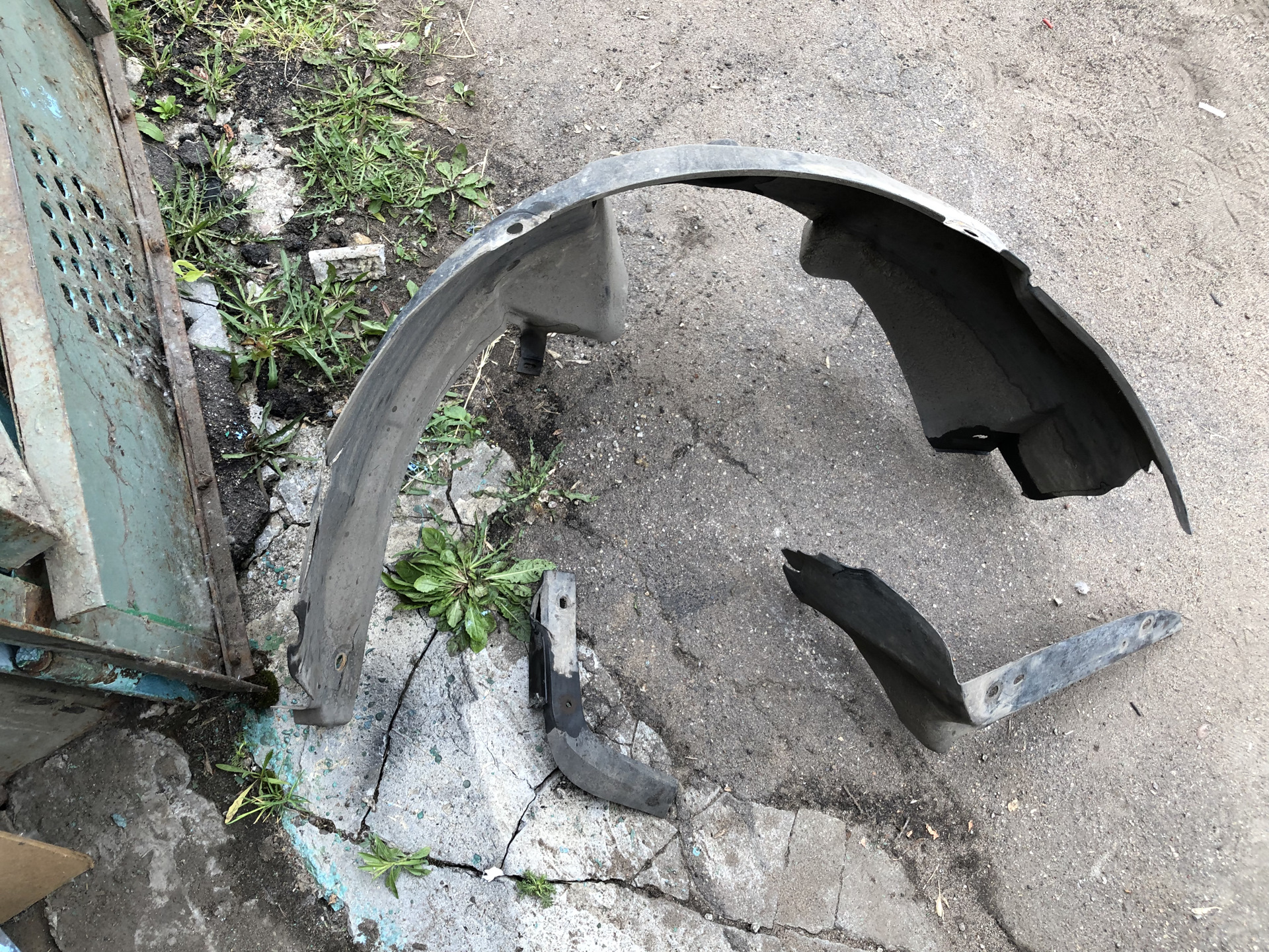

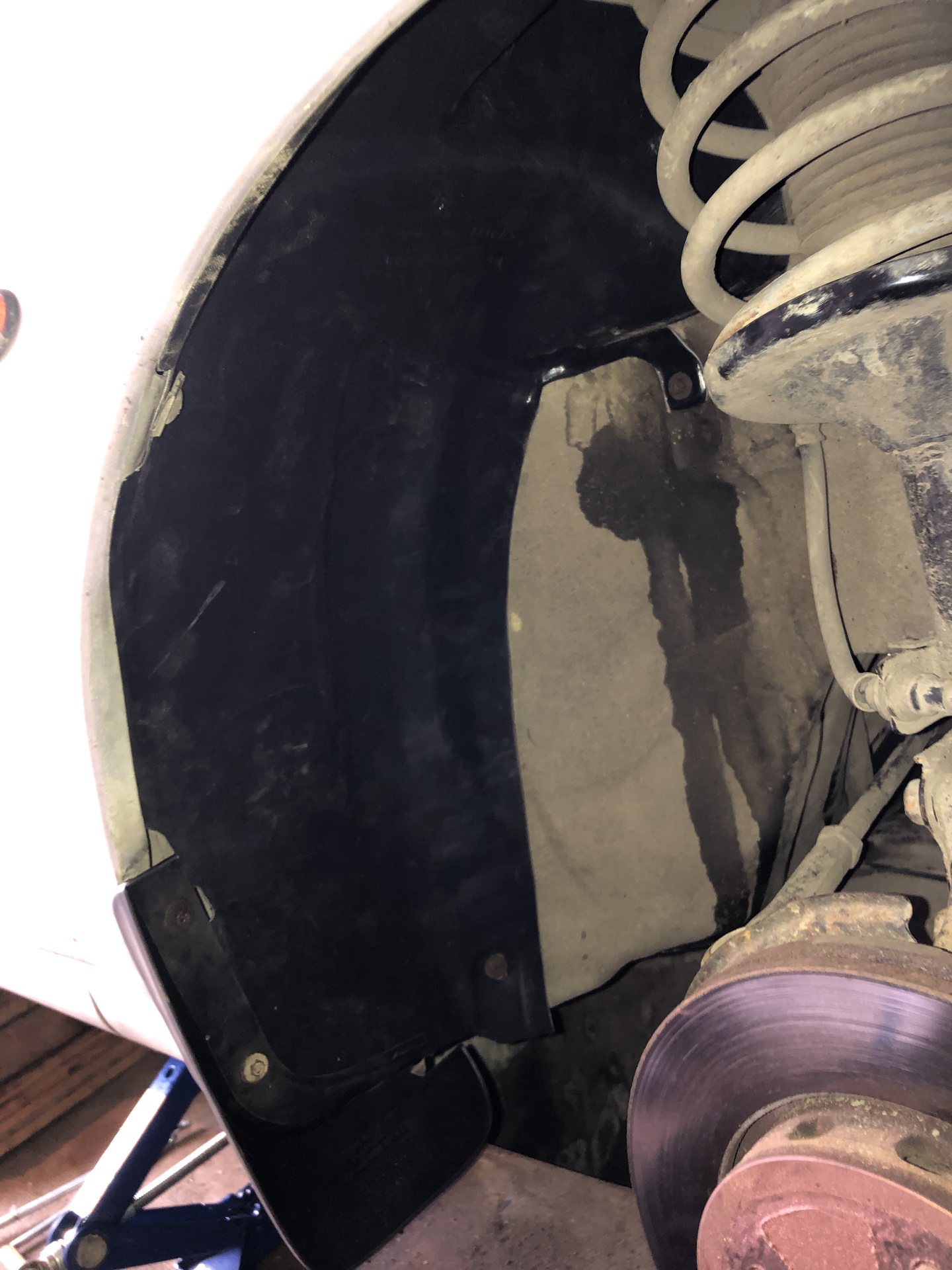

Давненько я планировал заменить передний правый локер и оба брызговика, так как ещё с момента покупки авто они находились в плачевном состоянии. В Локере была огромная дырка

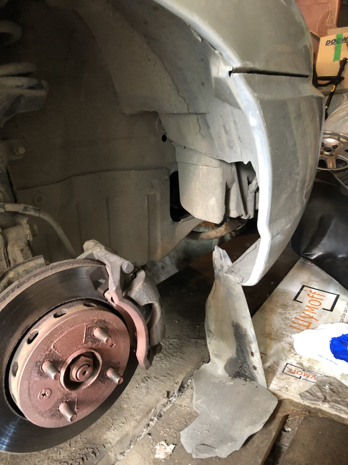

И сами брызговики

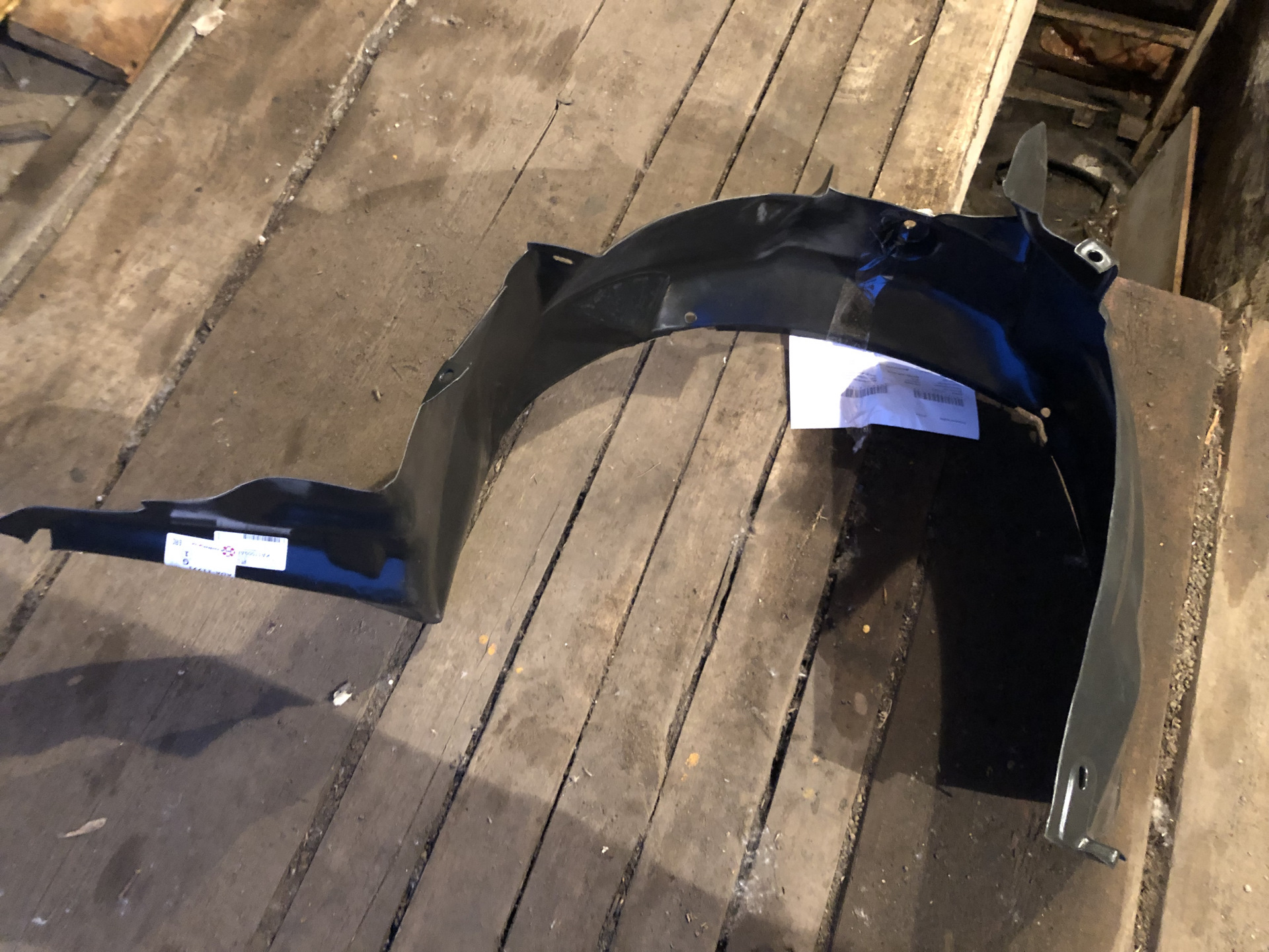

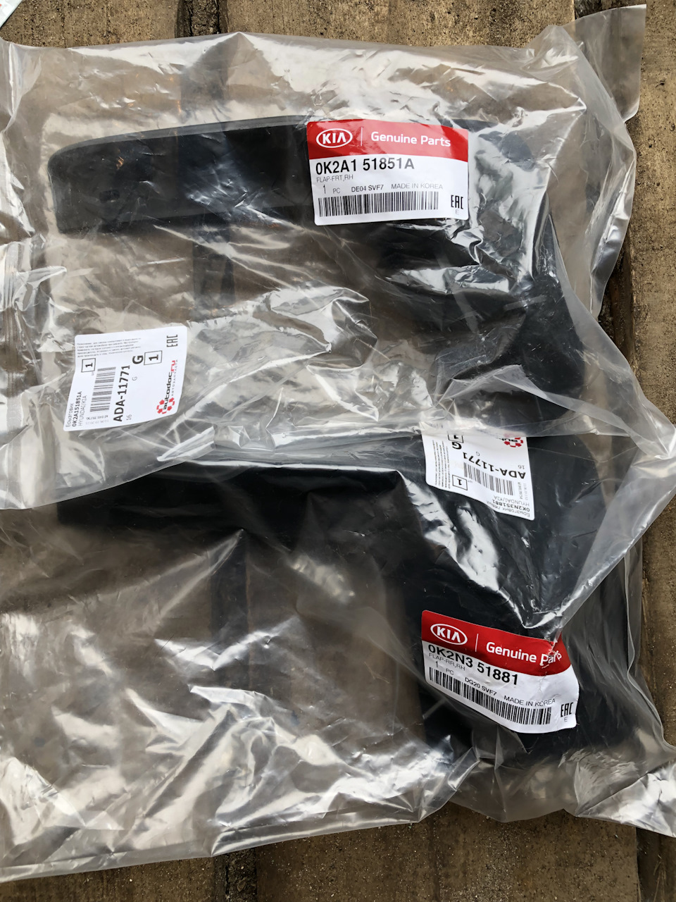

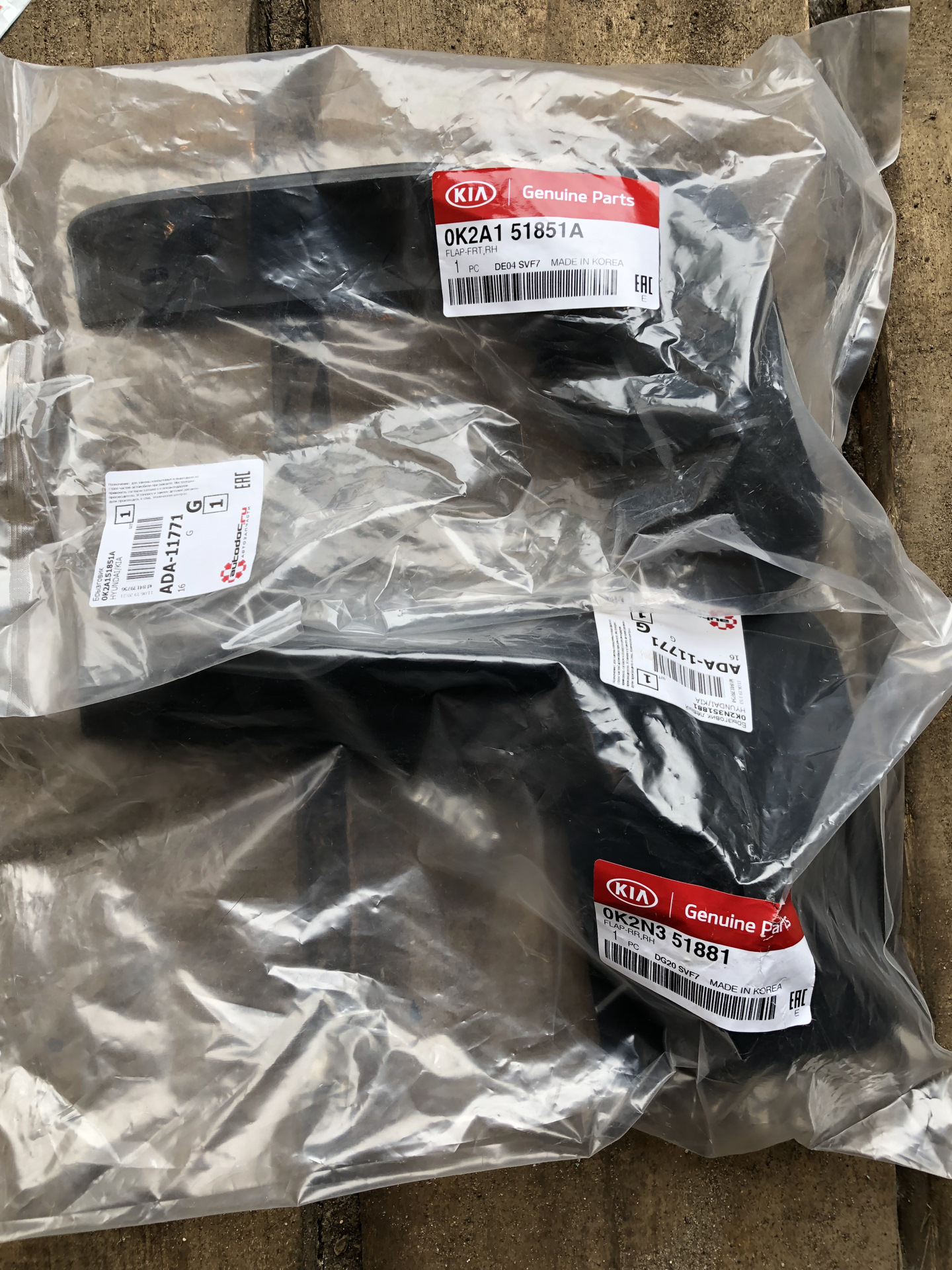

С целью их замены были приобретены оригинальные брызговики и локер фирмы TYG через автодок.
Подкрылок — KA11009AR (871 руб.)
Брызговик задний правый — 0K2N351881 (420 руб.)
Брызговик передний правый — 0K2A151851A (476 руб.)

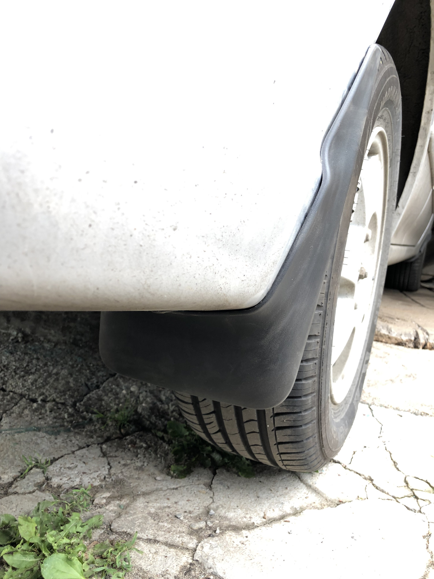

Начал с заднего правого.
По замене все просто: 3 клипсы вытащить и снять брызговик.

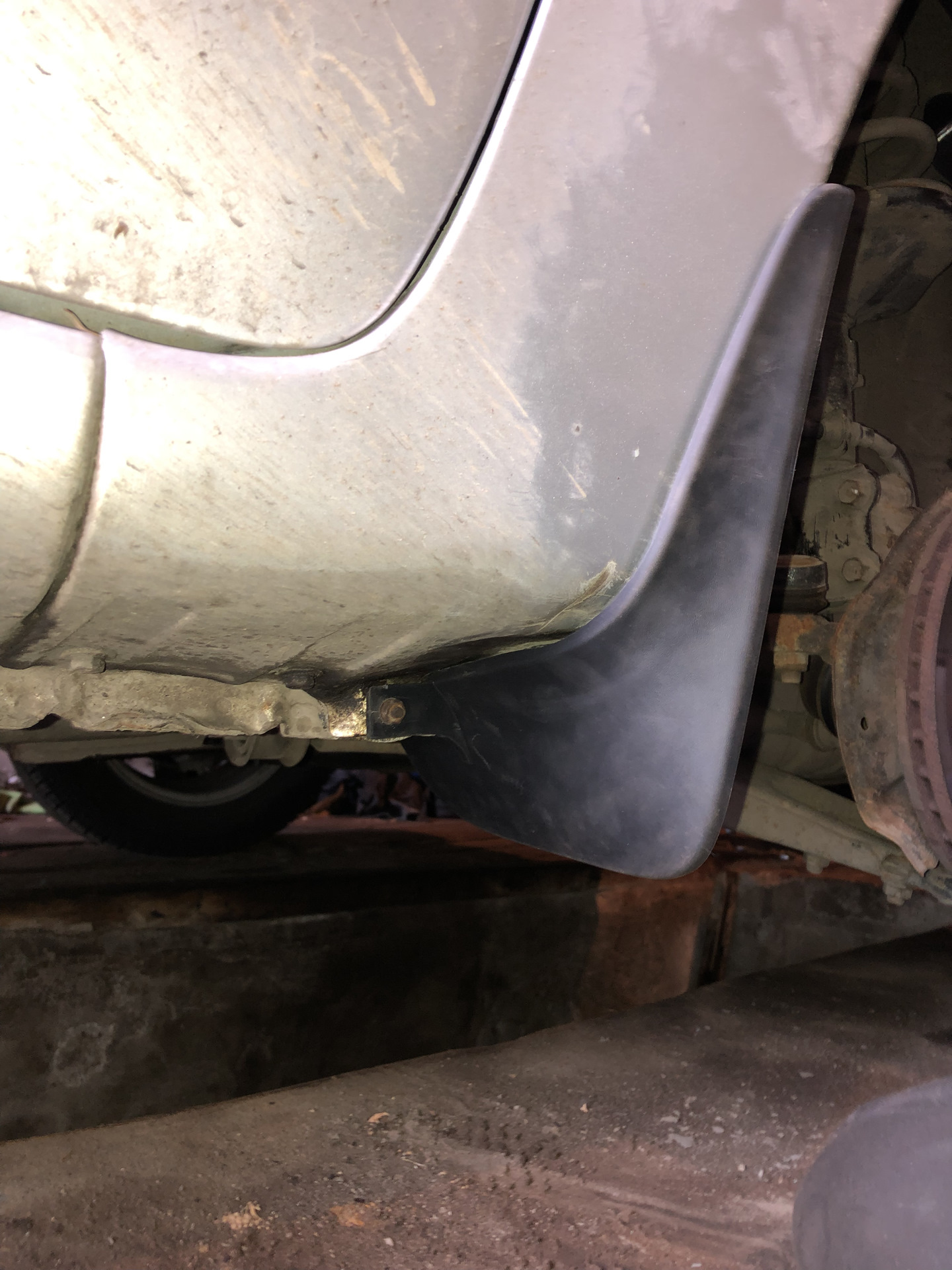

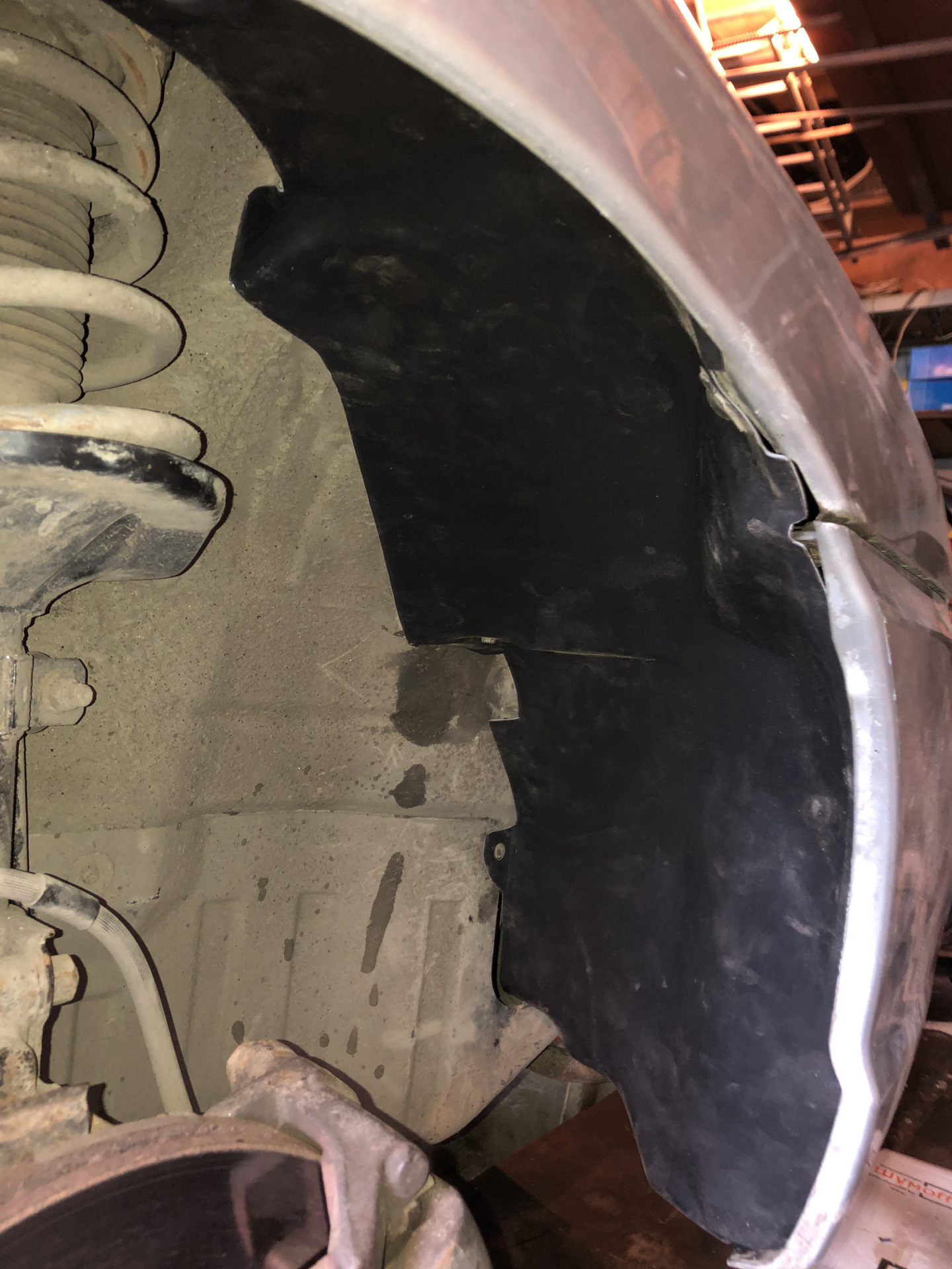

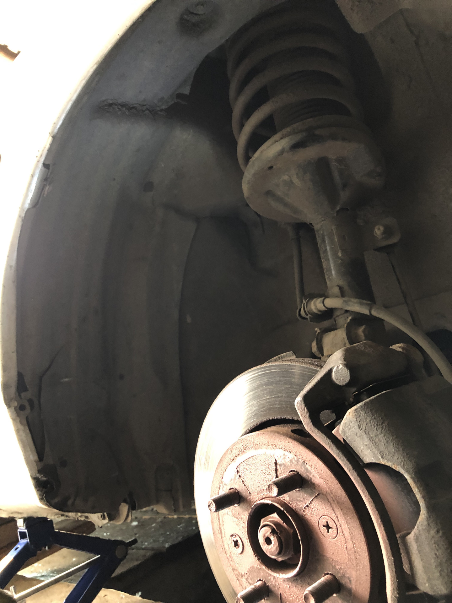

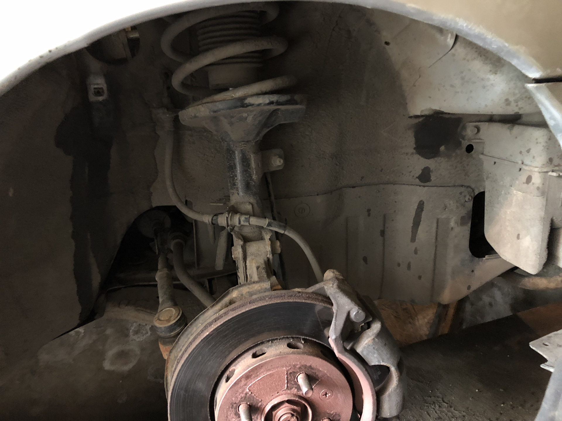

Далее передний локер и брызговик. Для этого пришлось снять колесо. Далее он закреплён по всему периметру на 4 саморезах с головкой на 8, ещё 4-х клипсах по периметру крыла и 2 клипсах под бампером. Плюс ещё 1 болт на 8 крепится позади брызговика к порогу.

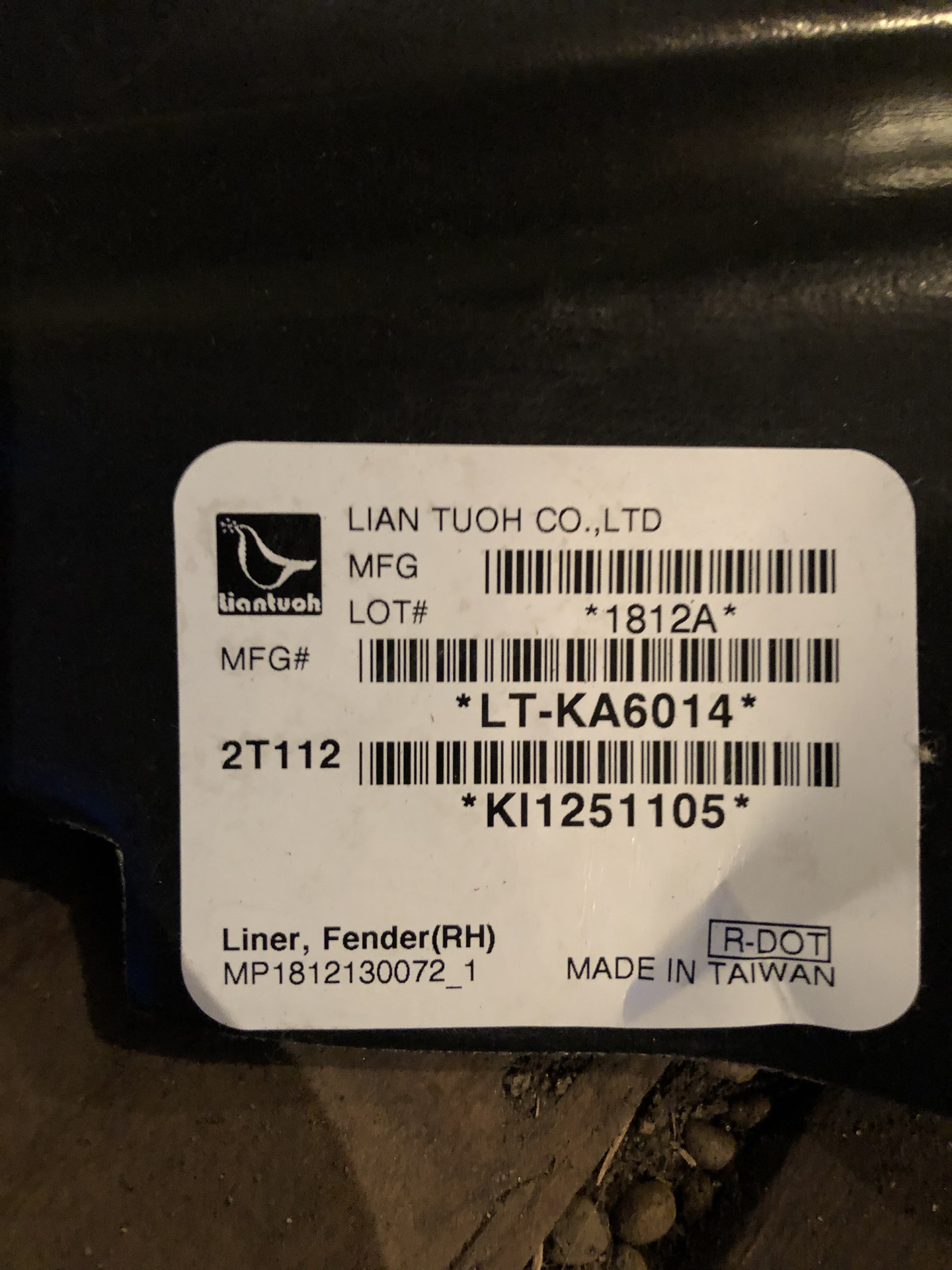

Ещё пару слов насчёт подкрылка (локера). Пластик очень мягкий, гнущийся, тонкий, не знаю отнести ли это в плюсы или минусы. Время покажет. Но по форме он сел идеально, как оригинал. На этом пожалуй и все.

Привет. Как себя показал подкрылок?
Выполняет свою функцию. Ничего с ним не случилось за это время
Просто из заменителей он самый дешовый. И у меня были опасения, что по крепежу не будет совпадать или развалится через год
Насколько помню, подошёл он без проблем, как я и написал по сравнению с родным он более тонкий, но может это и к лучшему. Проще согнуть
