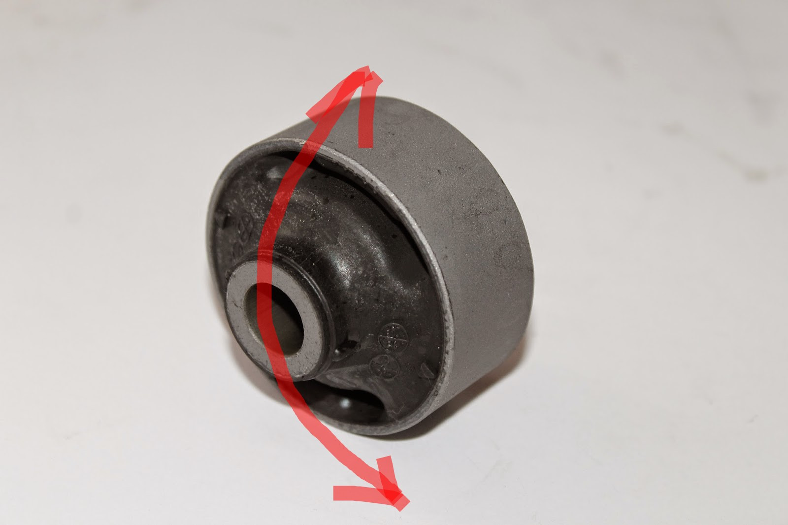

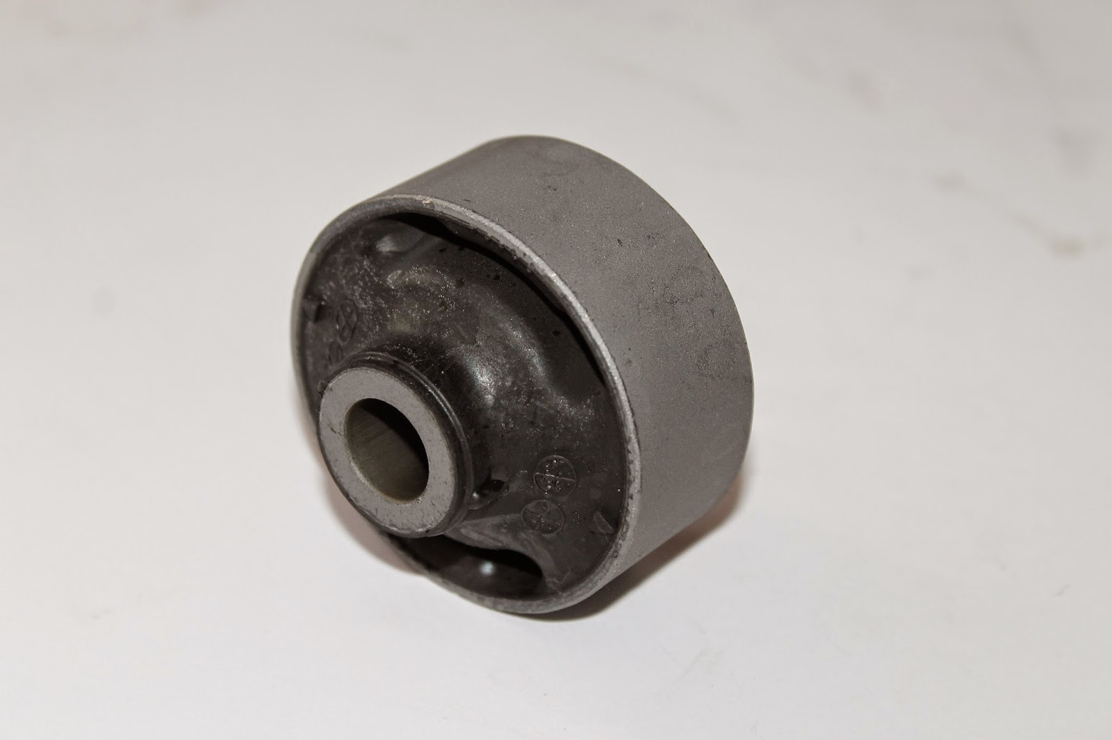

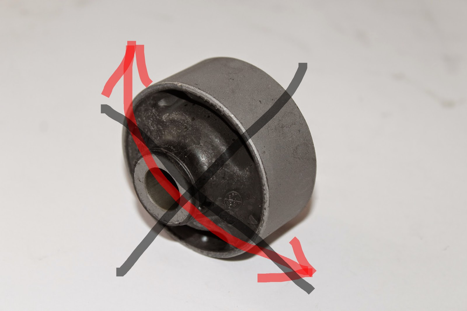

Внутри опоры же резина, как в сайлентблоке. Как на фото например. Если сайлентблок установить неправильно, то он и работать будет не корректно. То есть в моем случае внутренний сайлентблок опоры работал не по своей оси. Я так понимаю.

Это правильная ось работы сайлента

А это нет
Там резина без отверстий, в резину залита обойма, в которую в свою очередь выставлен подшипник и завальцован. Откуда там пустоты? Это на рычагах такие сайленты.
