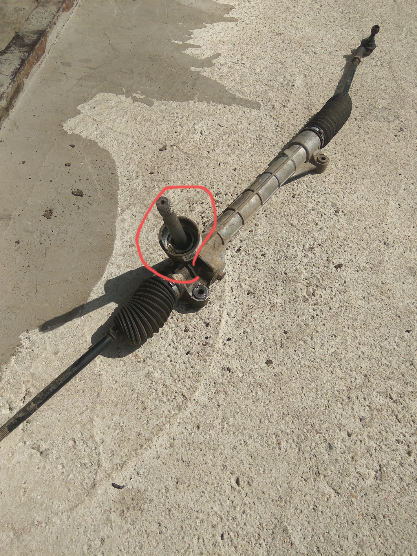

С момента покупки столкнулся со следующей проблемой:
при проезде мелких неровностей в виде трамвайных или ж/д путей в рулевой колонке раздается громыхание.
При езде по прямой и даже по брусчатке тишина. Ничего понять не могу, в чем причина стуков.
Дважды ездил к дилеру по гарантии, но дилер делает вид что ничего не слышит.
Обращаюсь к тем, у кого данная проблема существует, разбирал ли кто нибудь ЭУР, что там может стучать?
Ранее владея хендай I30 сталкивался с подобным грохотом, вылечился путем замены старой резиновой муфты внутри ЭУР и все прошло.
кто нибудь разбирал для ремонта электроусилитель руля?

Съездил я к дилеру, сначала прокатились с мастером по приемке, а потом со специалистом гарантийщиком, которые естественно ничего не услышали. На мой вопрос: нах.й вы здесь вообще работайте, если ничего никогда не слышите, мастер пожал плечами. Сказал, что неисправность должна быть явной и её должно быть явно слышно/видно, только тогда её отремонтируют.
настаивай… авто на гарантии?
Прокатись по сервисам, сделай диагностику и получи акты. С этими актами дуй к ОД и не уходи, пока проблема не решится.
Поменял внутренности рейки (Втулка из пластика в сопли была разломана), уже больше полу-года езжу и кайфую.
Еще у кого-то стучит сам карданчик рулевой колонки, лечится ремонтной сантехнической муфтой Gebo.
посмотрел у тебя статейку. У тебя похоже и вал поржавел судя по жиже в которой измазана сломанная втулка?
Да, была плохо одета муфта, после замены тяги в сервисе!
высоковероятно по этой причине пришла в негодность и та самая пластиковая втулка, её как наждачкой протер ржавый вал. Но у меня видишь ситуация немного другая, у меня авто новое и с самого начала брякает.
Нет, это уже вторая рейка. 1 была заменена по гарантии ОД.
А брякало до попадания влаги! У соклубников вал блестел как у кота вишенки, а втулка в хлам!
три раза уже был у ОД, не слышат они суки бряканья)))
Ох. У меня рейка перебрана и gebo стоит. Грохочит все равно. Весной займусь раз и навсегда надеюсь 😂

На драйве если вбить в поиск "дребезг рулевой поло" можно найти несколько историй по боданию с ОД. Как я понял у большинства всё проходит после замены рулевой колонке у ОД.
Я смотрел несколько видео. Как раз проблема в рулевой колонке у этих людей, а не в рейке. У некоторых я так понял еще кардан соединяющей рулевую рейку и колонку люфтит. Я его посмотрел, подергал, люфта нет. Попробовал протянуть, он намертво затянут.

Рейка, пацаны это стучит рейка! У меня такая же проблема, собираюсь ее перебирать. Стучит там я так понимаю игольчатый подшипник оттуда и грохот в рулевой.
Я слышал как стучит рейка, тут стук в салоне у колен, т.е. в рулевой колонке. Менял положение рулевой колонки по высоте и вылету в разных положениях, не помогает. Стучит только слева, а втулка у рейки, если я правильно понял, справа.
Стучит в салоне! Так слышится, но стучит рейка и не с права, а игольчатый подшипник, который держит вал и на который в свою очередь надевается вал рулевой колонки, вследствии чего и слышится стук в салоне!
игольчатый подшипник если не ошибаюсь с обратной стороны того, что обведено (данный вал в него упирается). то, что обведено, там стоит обычный шариковый подшипник. Маловероятно, так как такие же манипуляции проводил на прошлом авто, вытачивал данный подшипник из капролона, но эффекта не было. Можно было не менять.

Тоже есть слегка! Причём я знаю как стучит рейка и это точно не она! Поменял положение колонки и ушло!
Это изъезженная тема. В самой рейке разваливается пластиковая втулка и нажимной палец (забыл как его называют). Стоимость копеечная. Отчётов по самостоятельной замене на драйве великое множество.
