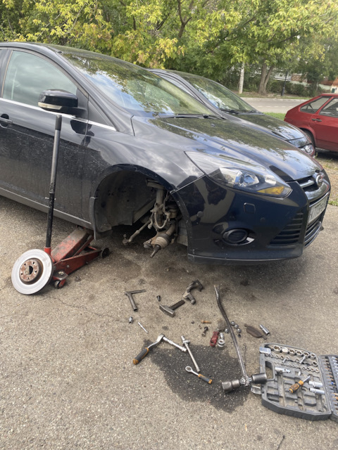

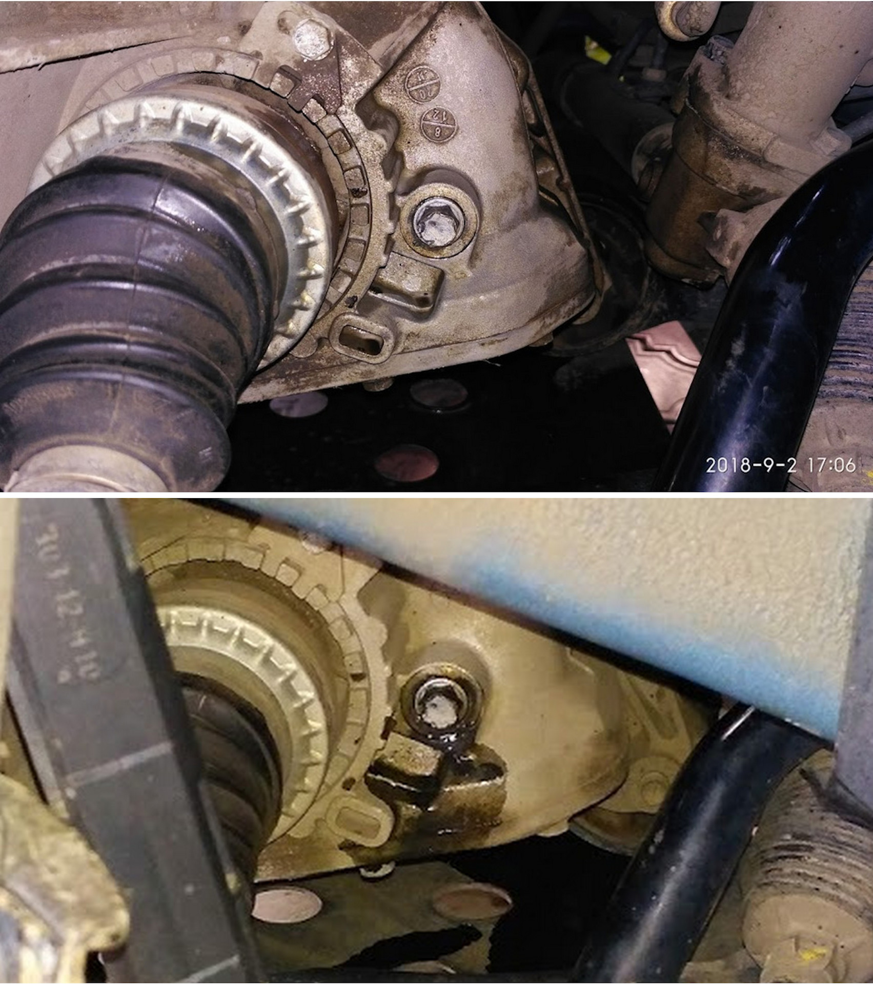

Как писал ранее, при осмотре автомобиля снизу, обнаружилась течь сальника правого привода.

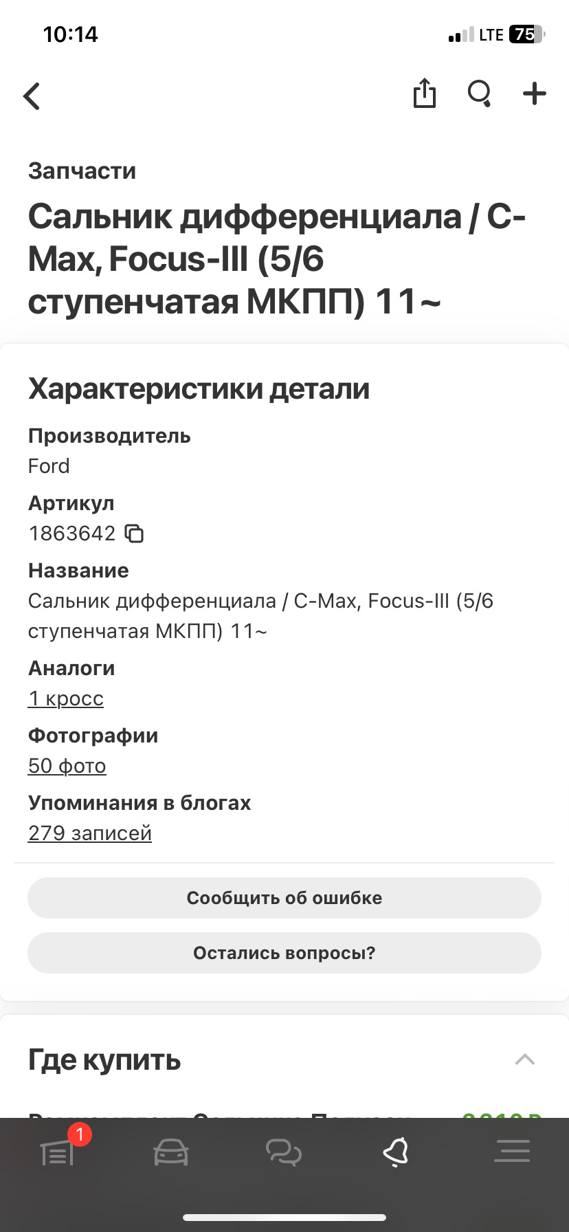

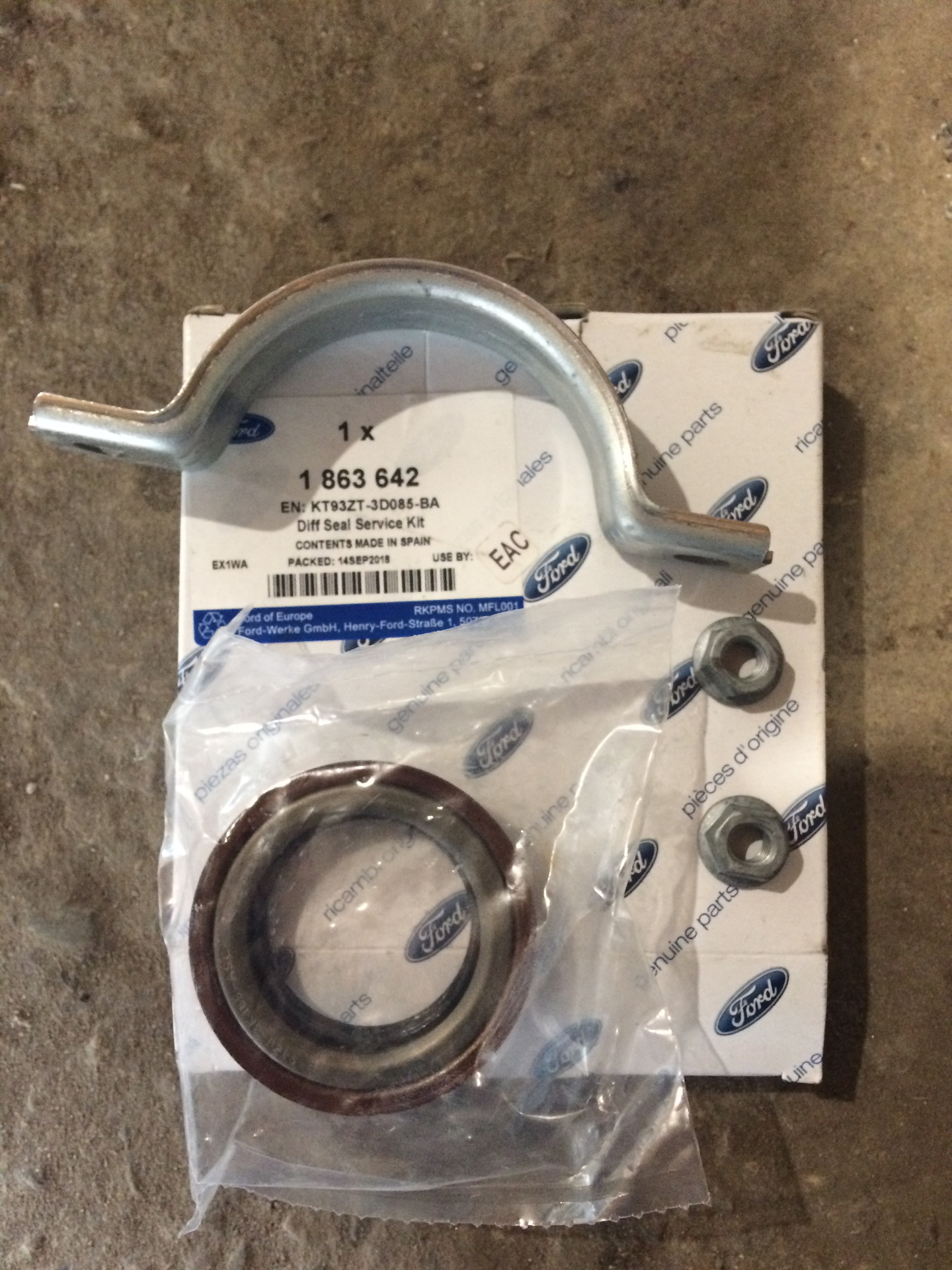

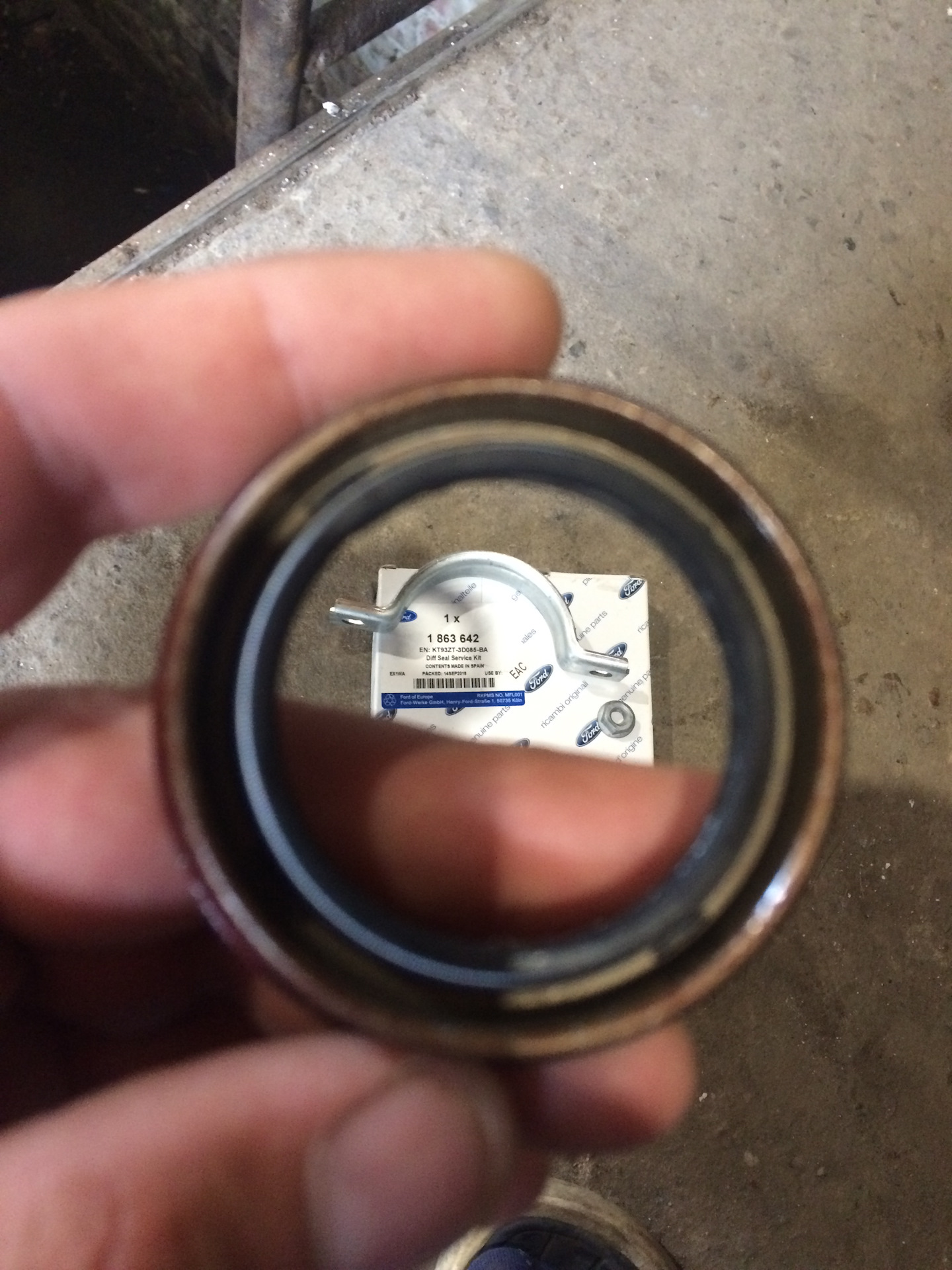

Заказал комплект на emex.ru, артикул для заказа Ford
1 863 642, спустя 3 дня пришел комплект, забрал его и снова в субботу попросился к тому же товарищу на смотровую яму, для замены виновника.
Вооружился инструментом, очистителем и маслом для доливки ( сменю, чуть позже, как будет ясно, что течь устранена окончательно ).

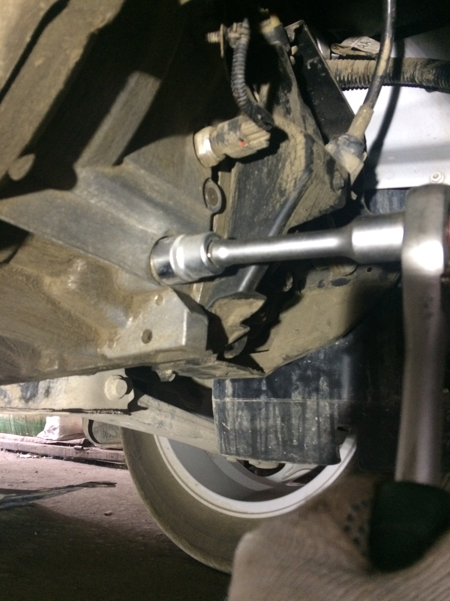

1. Снял защиту двигателя

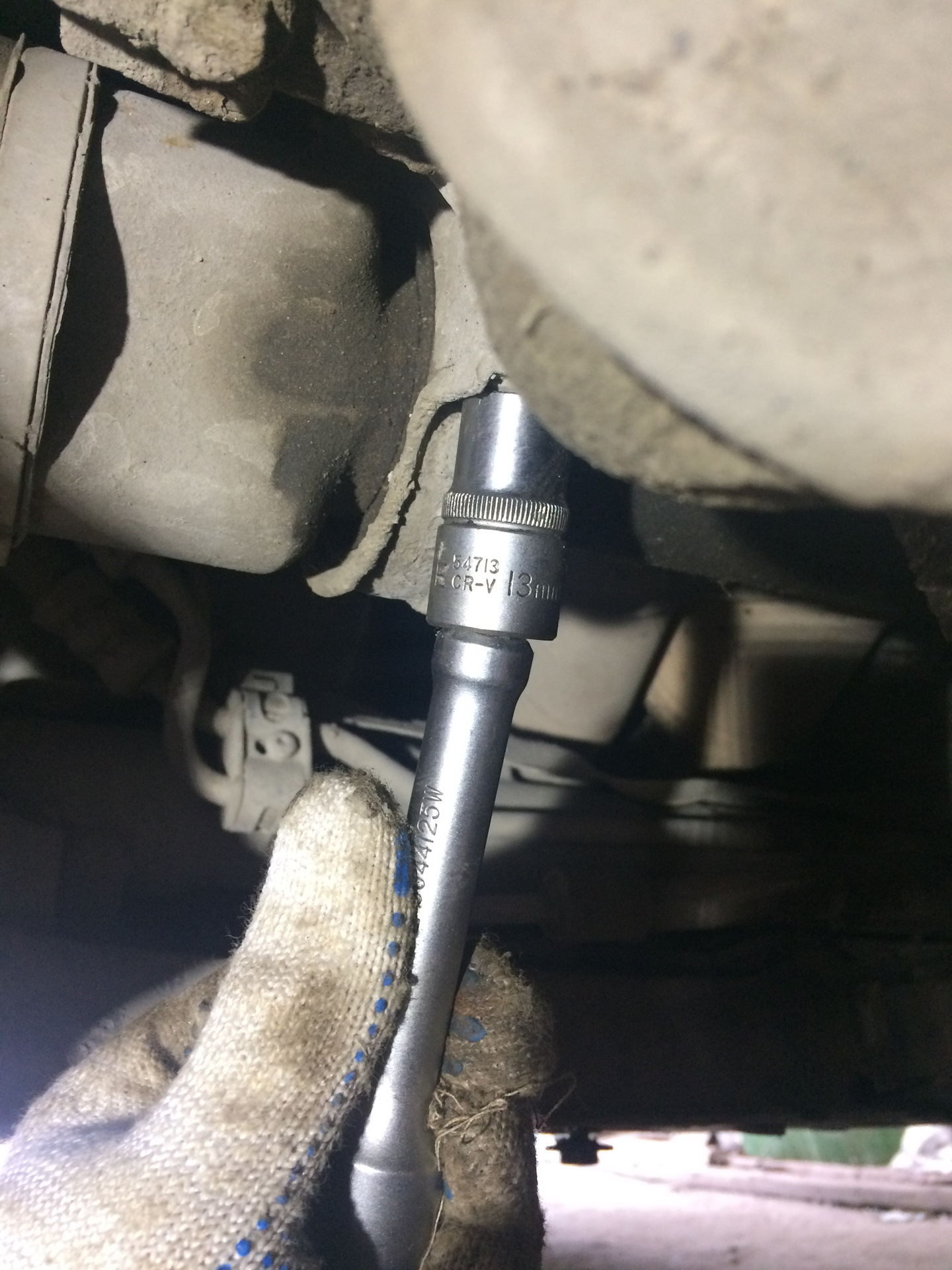

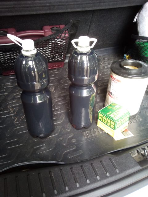

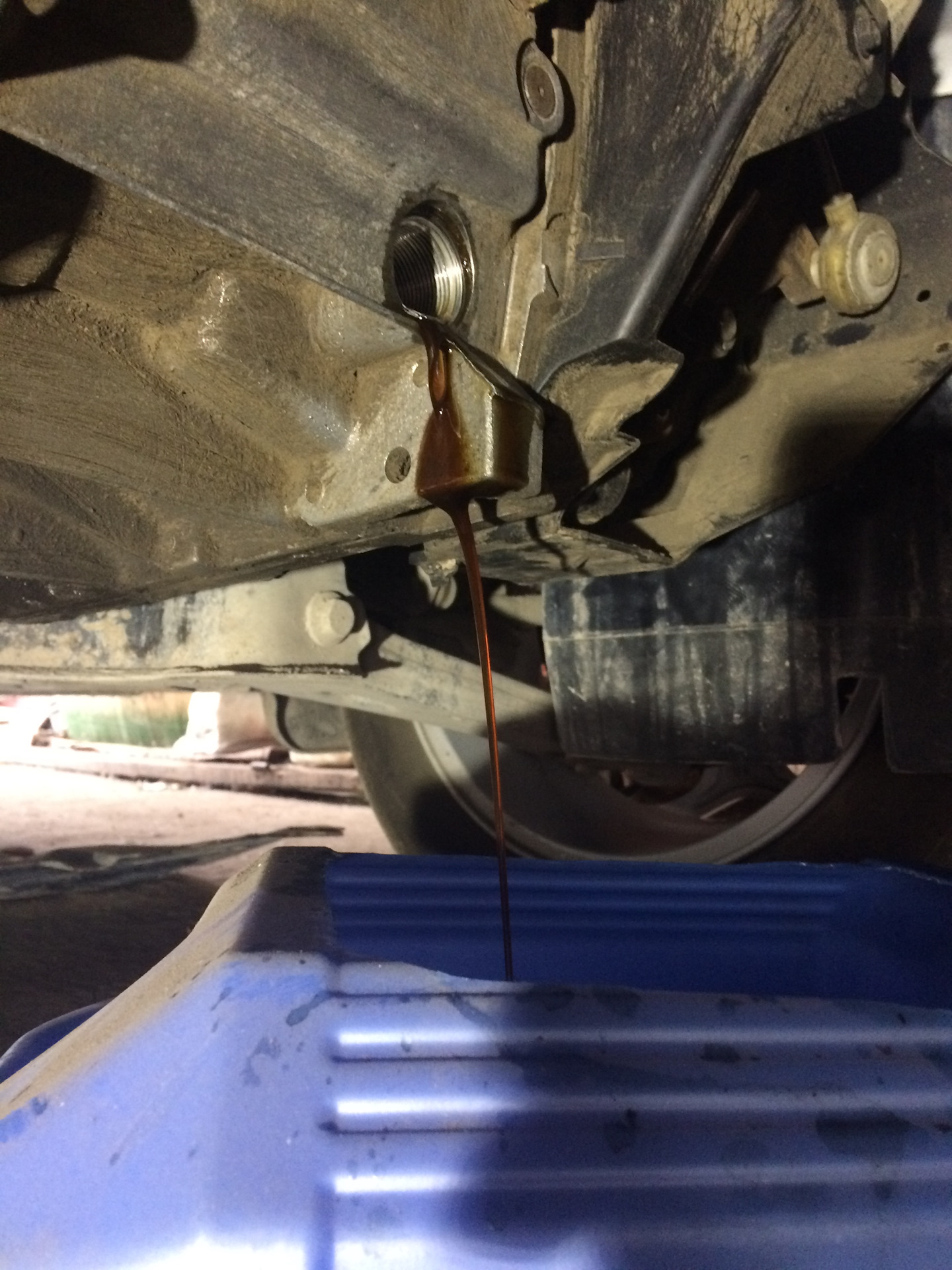

2. Открутил сливную гайку (стопор)
3. Слил масло в чистую тару
4. Снял правое переднее колесо

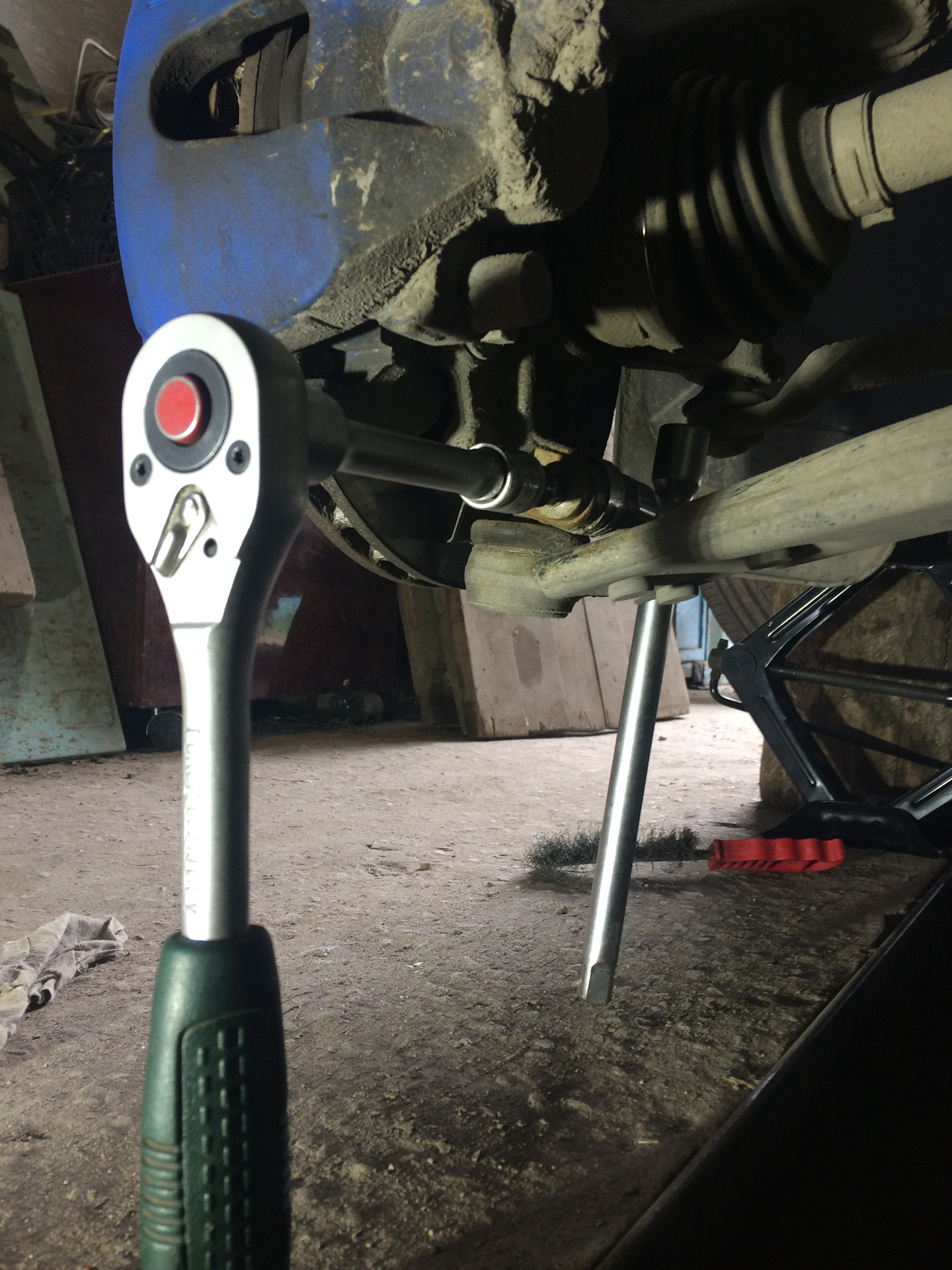

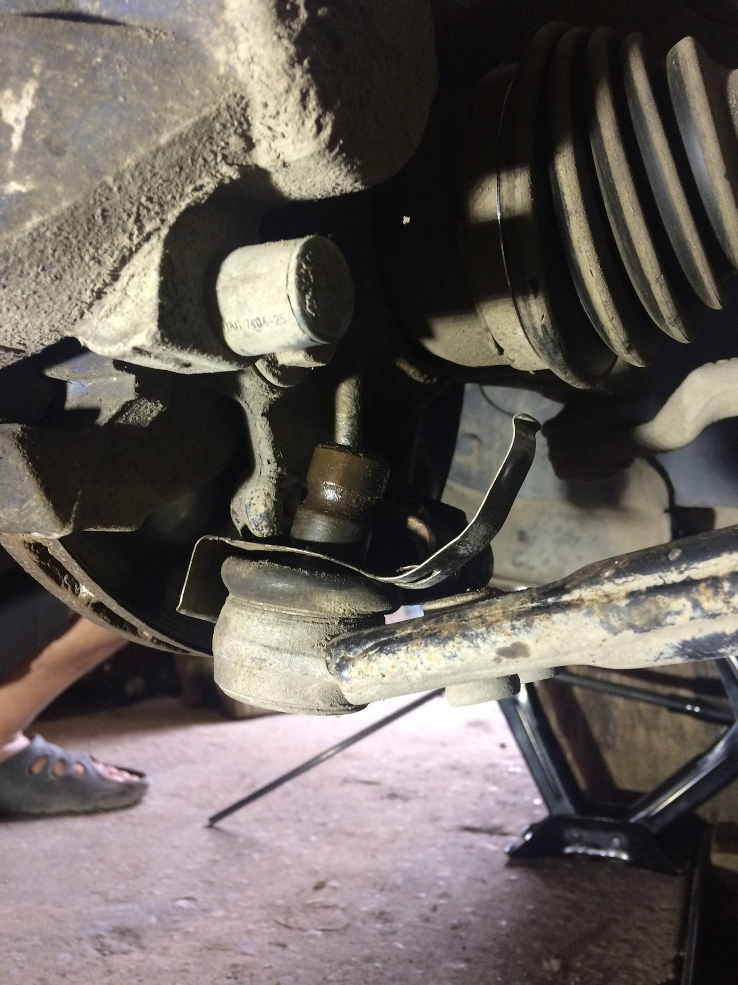

5. Открутил шаровую опору и вытащил её

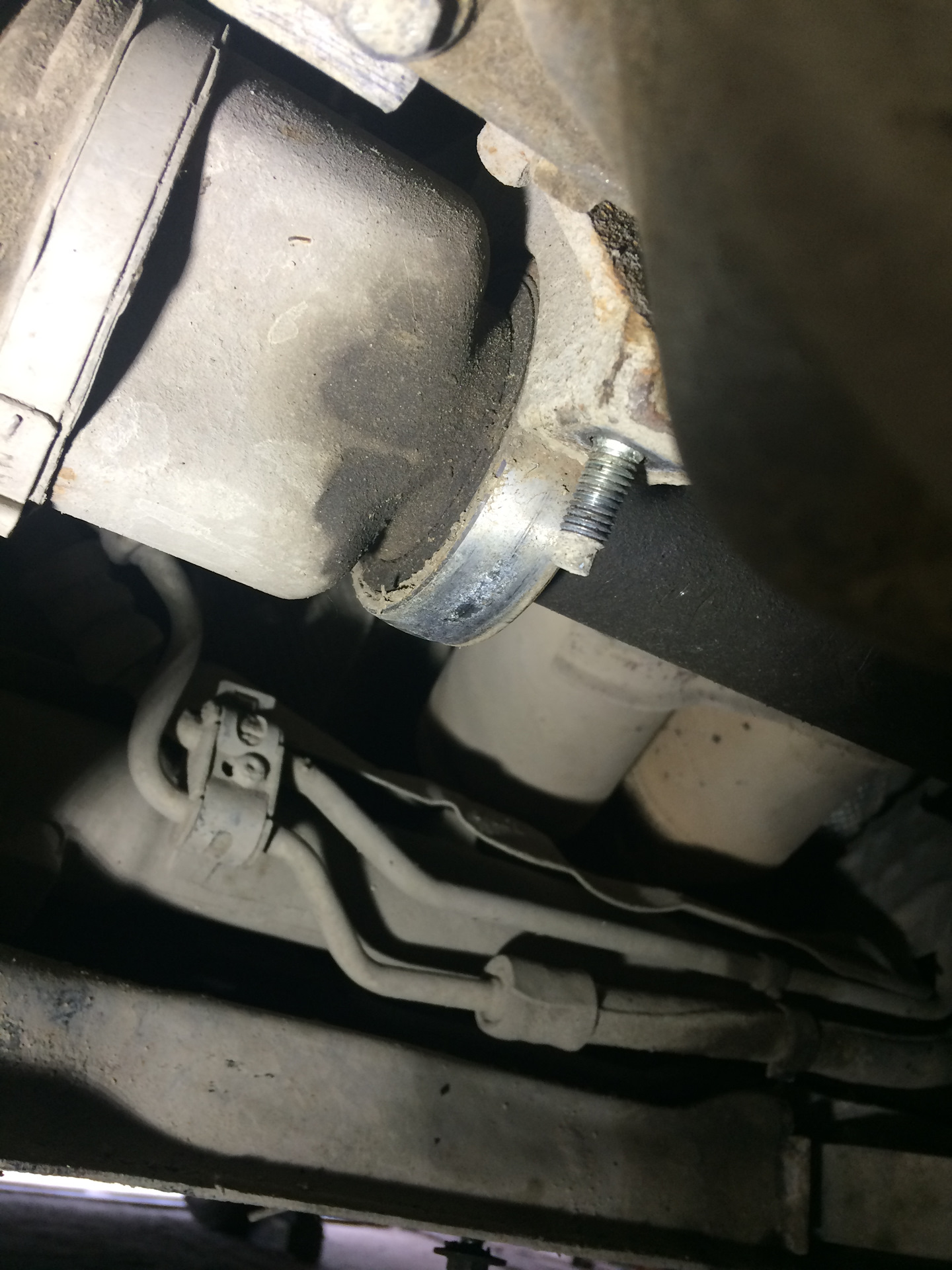

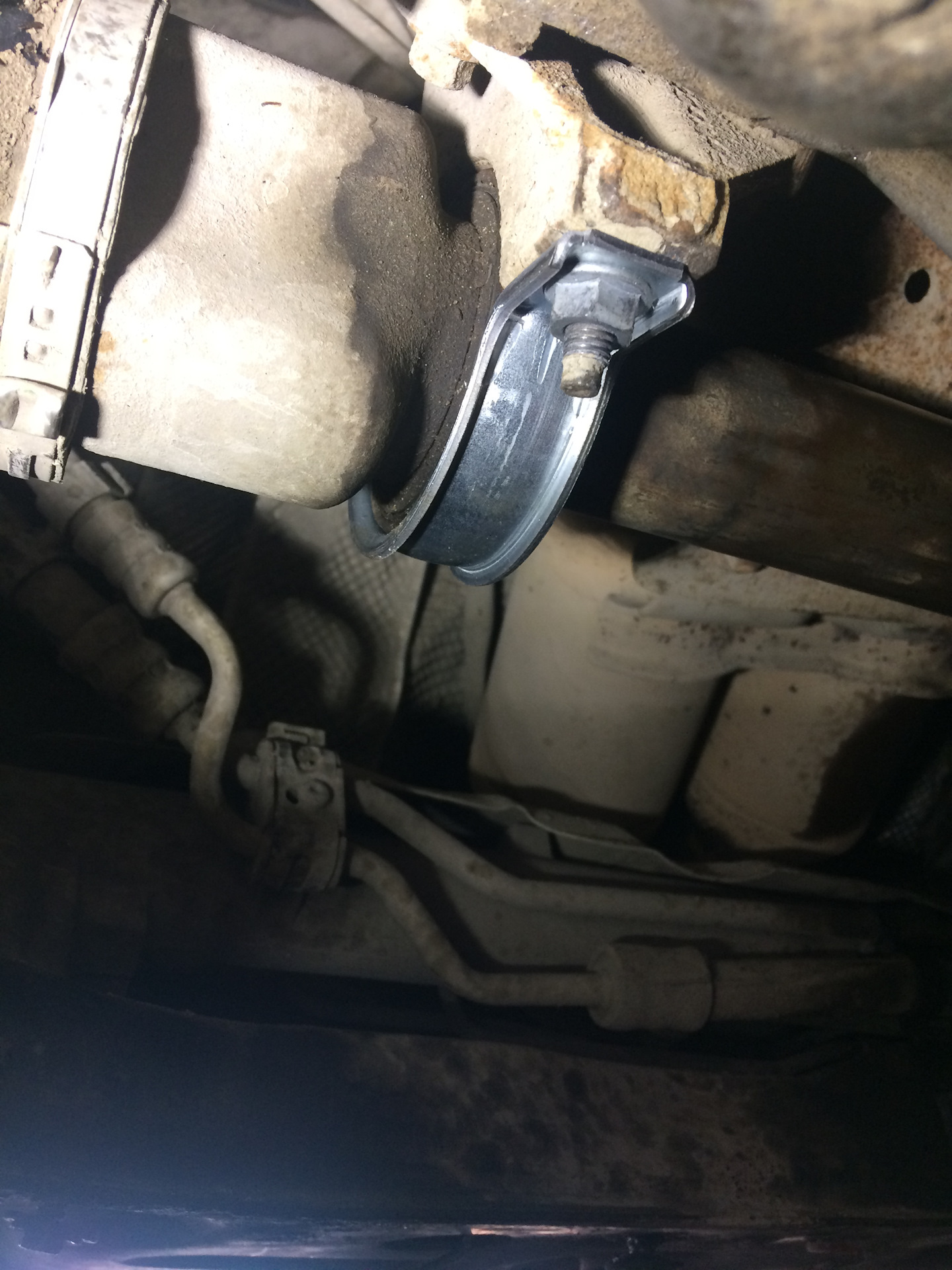

6. Открутил скобу подвесного подшипника

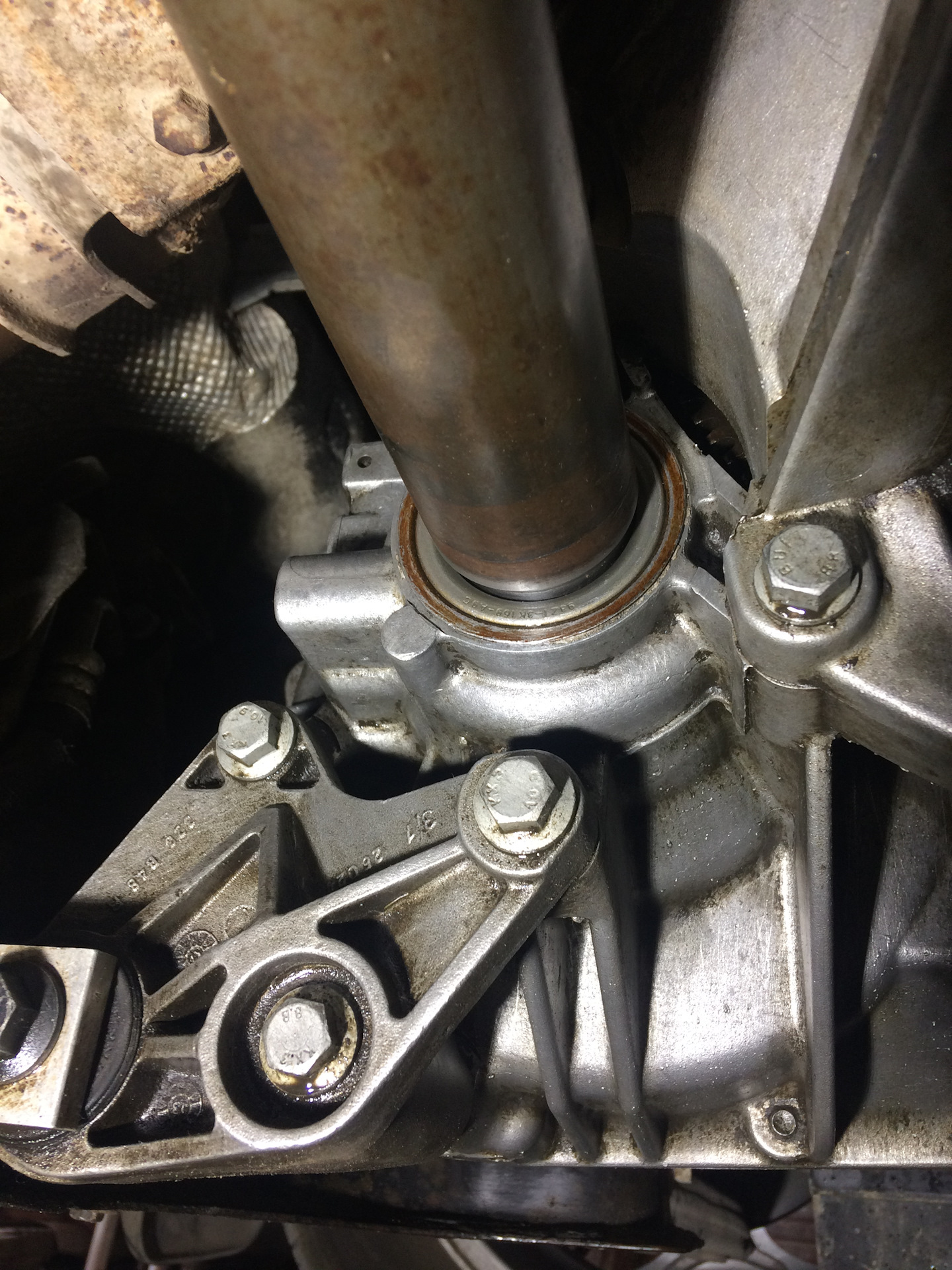

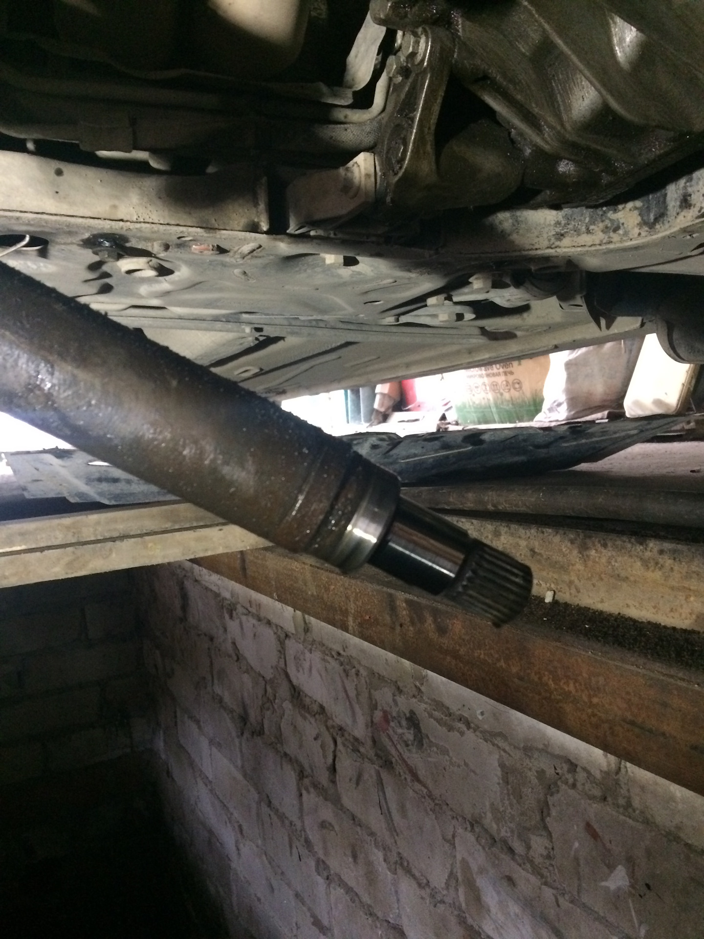

7. Резким движением выдернул правый привод из КПП

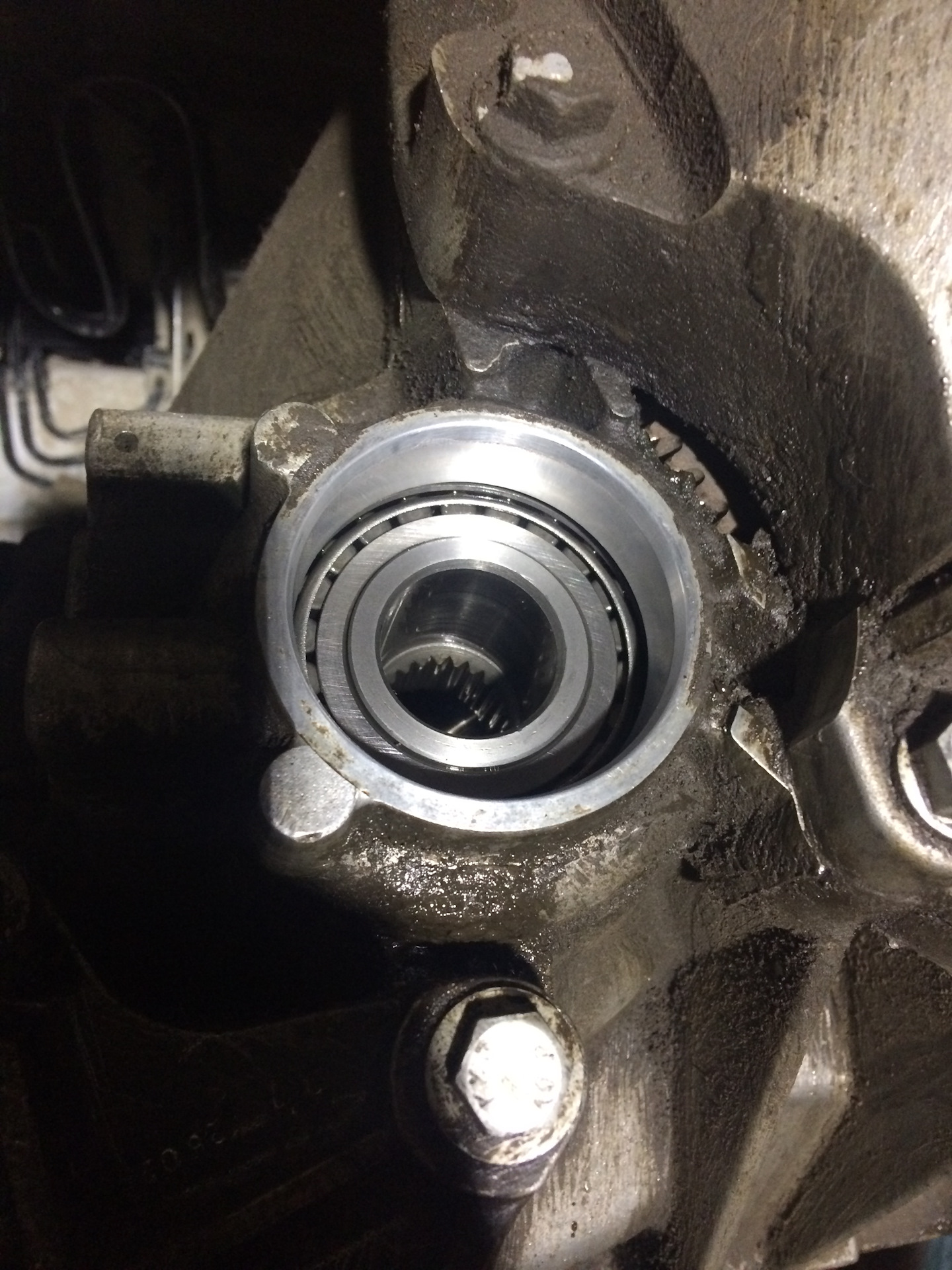

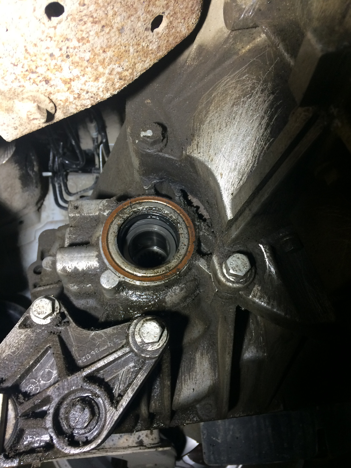

8. Монтажкой выковыривал старый текущий сальник

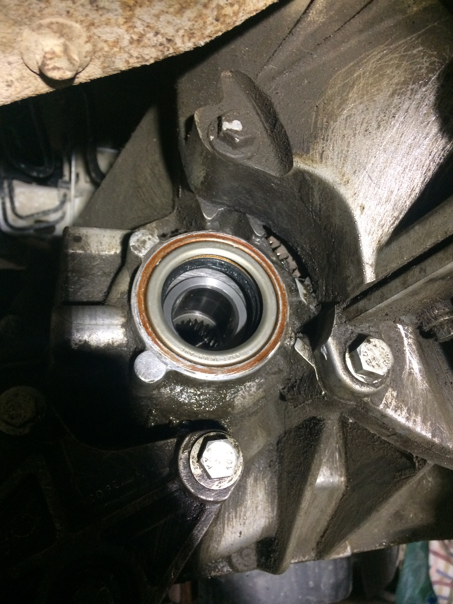

9. Очистил посадочное место сальника ветошью

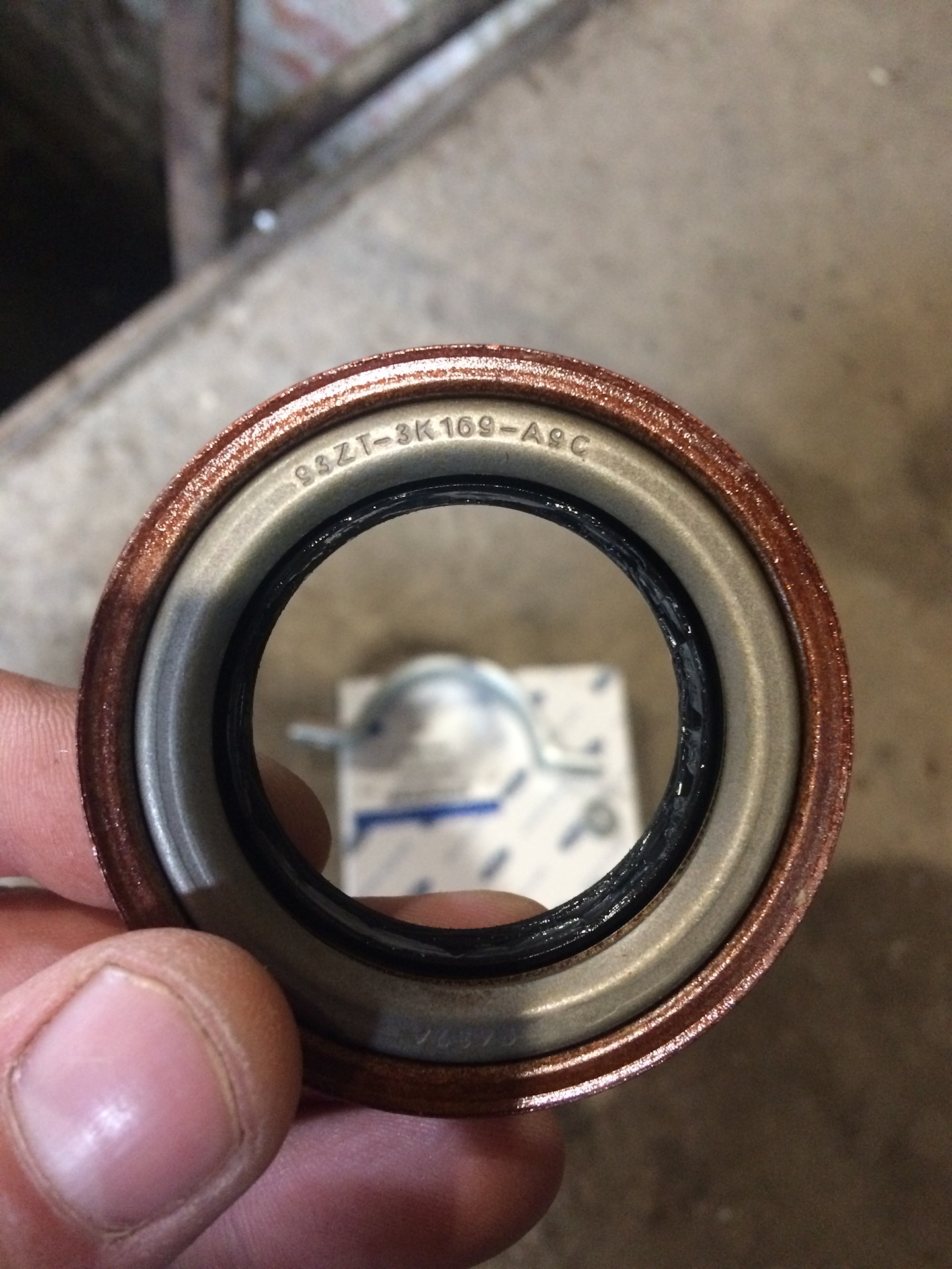

10. Запрессовал новый сальник ( намазал герметиком наружную часть сальника )

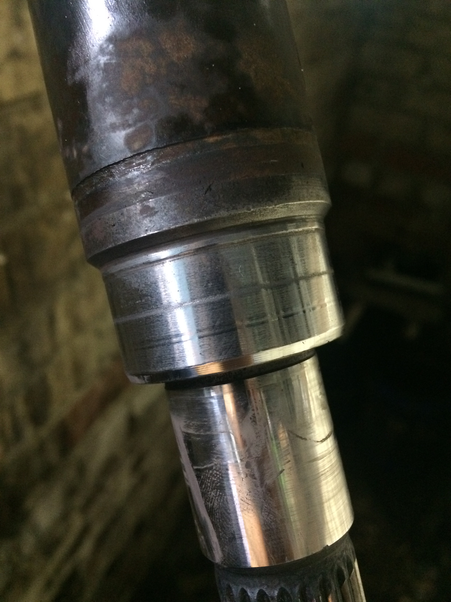

Далее обнаружилась неприятная вещь, а именно, выработка на валу привода, в том месте, где сальник обхватывает вал.
Взял наждачные шкурки: 320, 500, 1000, 2000 зернистости и стал убирать "натертость" на валу.
После того, как результат меня устроил, установил привод в КПП.
11. Установил новую скобу опорного подшипника и закрутил новыми гайками из комплекта

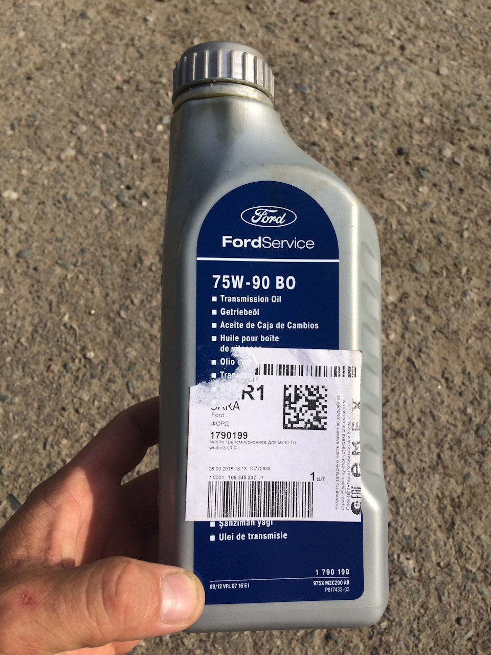

13. Отвернул заливную пробку ( шестигранник 8 )

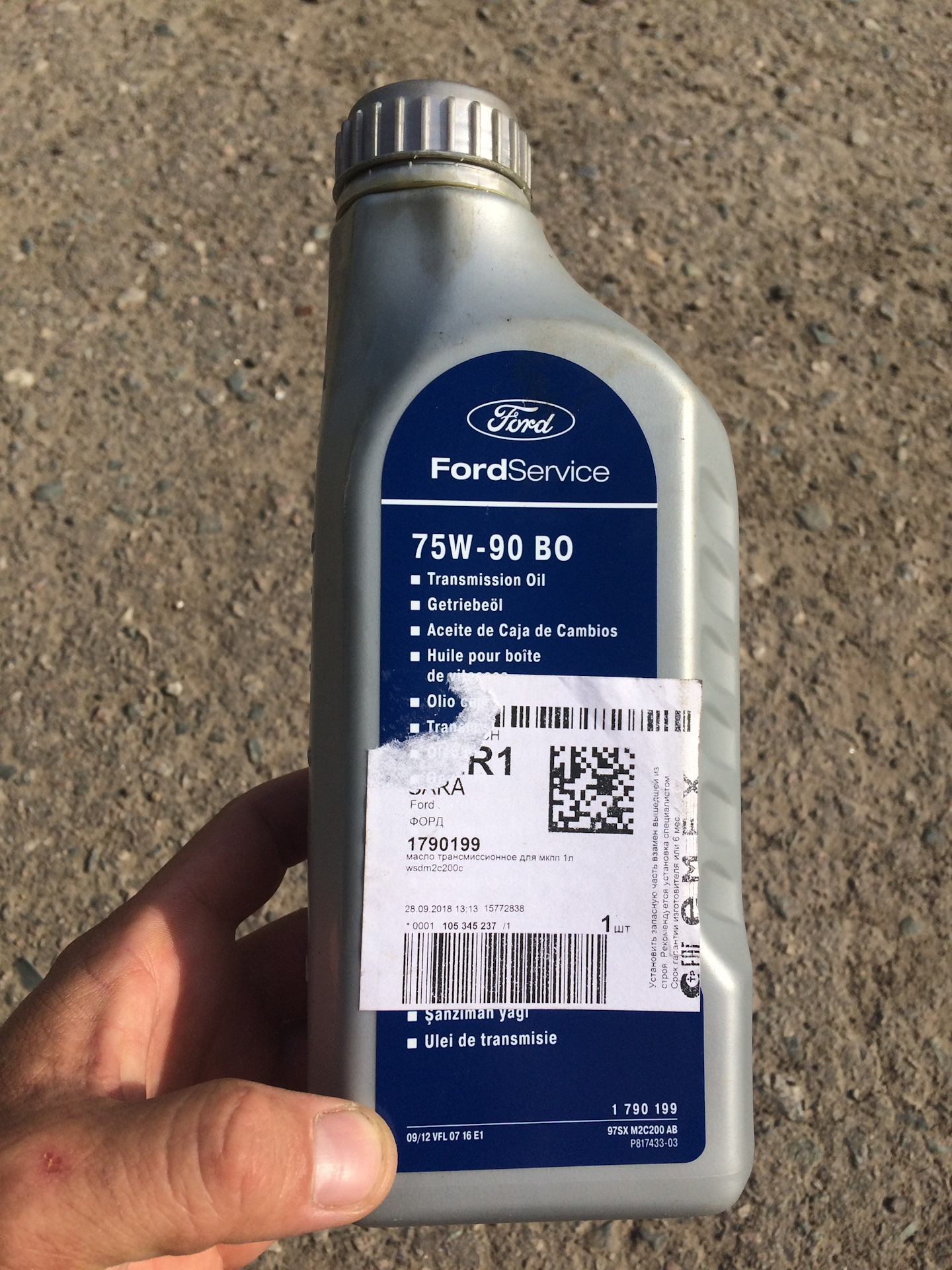

14. Залил трансмиссионное масло(часть старого и примерно 1 л. нового масла, получилась частичная замена)

По времени потратил чуть более 2-х часов, долго отмывал масло и грязь, которую раскидал текущий сальник.

Привет! Ходит без проблем, потения и соплей нет, всё отлично!

Тоже 2 дня назад менял, тоже правый привод, только заказал с таким кодом 1543933, а на самом сальнике номер как у тебя! Т.е. получается 1543933 и 1863642 одно и тоже!
Ты наверное путаешь — нельзя зеркало вала тереть наждачкой с номером 300, она очень грубая, испортишь.
Под номером 1863642 идёт комплект: сальник, скоба и 2 гайки.
Я убирал сначала 320, потом более мелкой зернистостью заполировывал, так что я ничего не путаю!
Тогда есть вероятность что зеркало вала нарушено.
Оно уже было нарушено, когда сальник натер канавку, так что будем смотреть.

Почему опорный? Может подвисной?
Пусть будет подвесной подшипник, исправлю!
