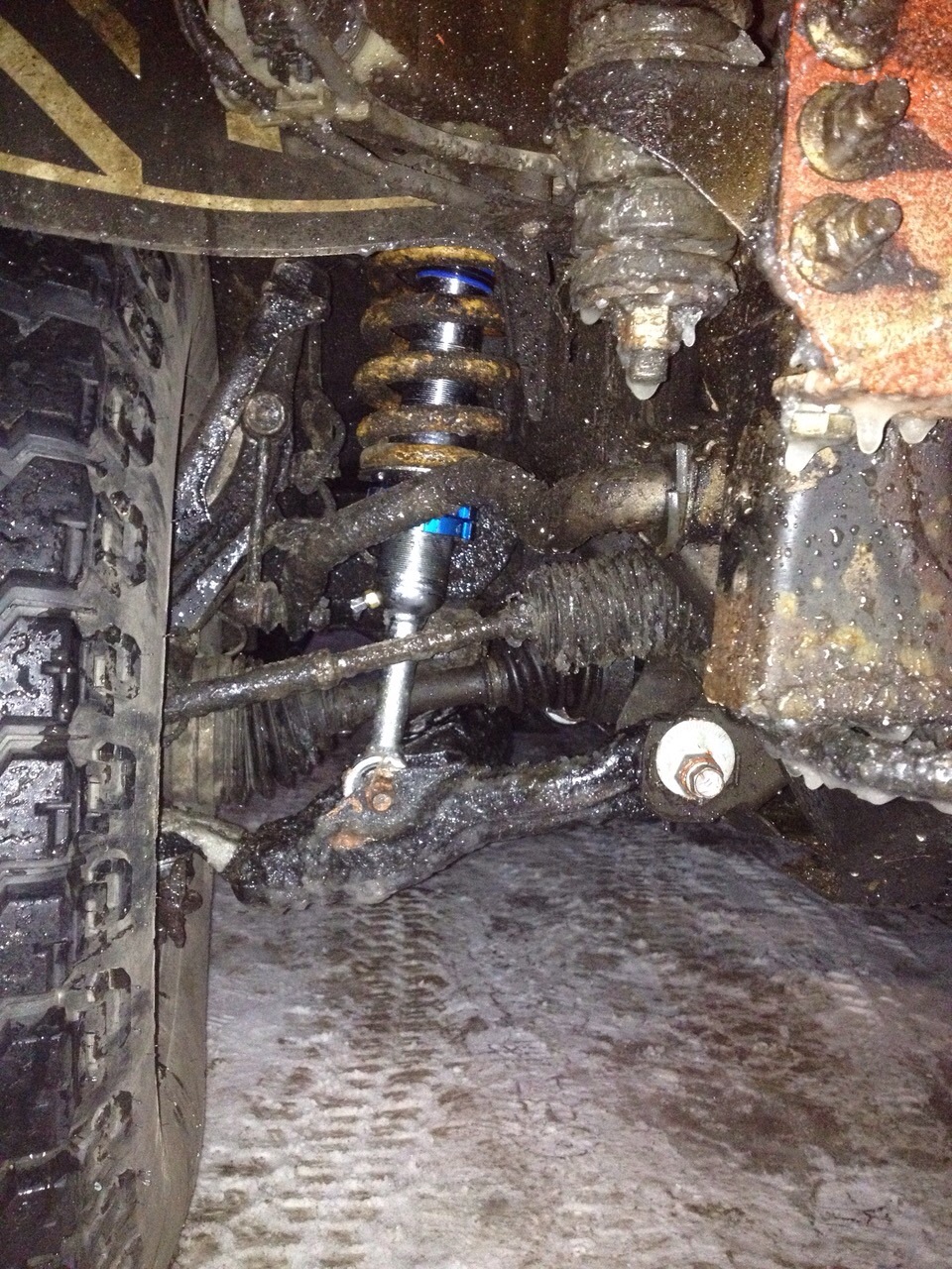

В общем успел я перед этим адовым поднятием цен затовариться полностью новой передней подвеской. (не успел только развальные болты, спасибо emex-у что просрал их на складе, пришлось по 600р шт брать их и сальники поворотных). Тк ужасов ходит много, а шаровых на верхний рычаг оригинальных нет, я купил тупо все рычаги оригинал.
Помимо этого мне приехали от Вадима из Казахстана новые амморты Profender
и перед и зад с встроенным бачком для подкачки азотом. Мне приехали надутые до 13 очков.
В общем амморты намного жестче Бильштайнов и не удалось сначала угадать с уровнем чашки, хоть и пружины остались те же собаки с индексом H.
а как опустили Бобос на ноги так ужос
Фотку с тем как стоят шрусы я пожалуй выкладывать не буду, чтобы никому психику не травмировать)))

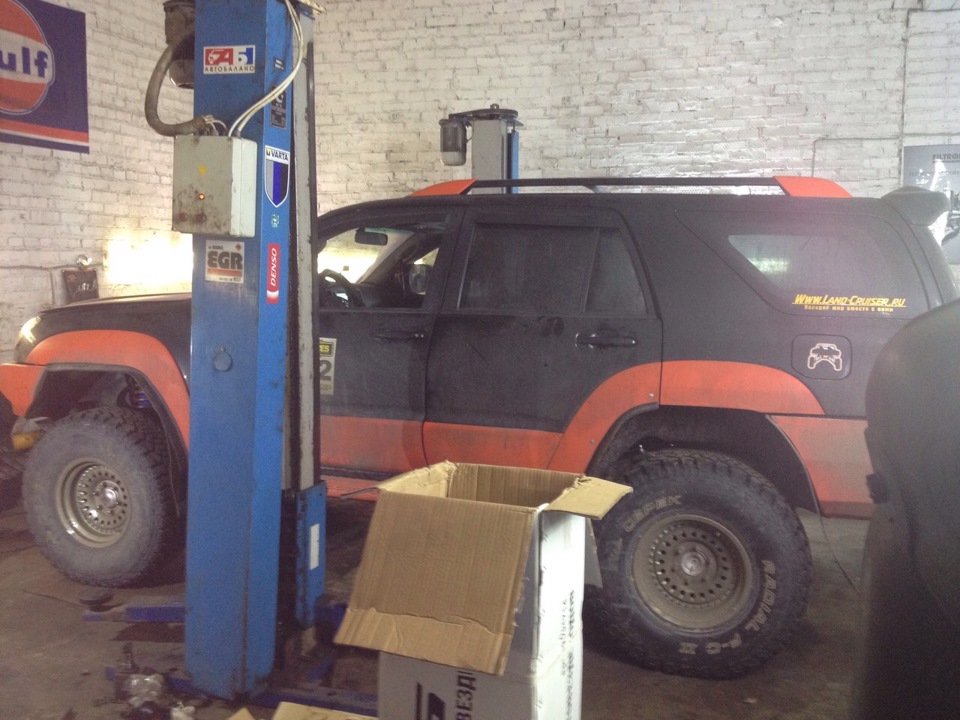

В общем разбирать стойки и тд — это ппц какой адовый труд с такими-то пружинами. В результате был найден отличный солюшн — какой-то ключ от Урала начала 90х для регулировки тормозов! ОГО
Ну и все пришло в норму.
В общем получилось по жесткости — перед прям как я люблю — а уровне Били5100+Собаки H когда у меня не было силовика. прям песня
зад — конечно жестко, я бы сдул например до 11, но едет доп бак, а вопрос с тем где в Мск качаться я пока не решал совсем никак — не до него.
Если коротко по работе подвески (а пропрыгать я уже успел) — супер, держит ямы лучше Билей, теперь могу топить еще больше. в общем пока доволен как слон, но тестирование только началось…
И кстати Камрады, кто знает где в Мск можно разжиться азотиком для закачки?))

Чем больше давление в камере с газом, тем быстрее они отрабатывают. Я когда задние фоксы на отцовском бегунке перебирал, то закачал туда обычный воздух компрессором на СТО. Получилось примерно 8 кг. Стало немного мягче. На прадосе тоже воздухом качал передние айконы. Задние не разборные.
статистика есть по убийству аммортов в зависимости от давления? я просто думаю стравить немного а тут на крузер форуме пишут шо мол низя или я чего-то не понимаю
Почему нельзя? Буржуи их так регулируют. А про давление газа я в мануале ничего не читал.

а есть кишки аморта? фотокарточка, али чертежик. Мне вот интересно куда вы там качаете, чтоб стало мягче) Это не стойки воздушные, здесь за жесткость отвечает пружина.
не вскрывал пока))) опять же у Вадима надо про устройство спрашивать. Антоха Miner гоняет — ему нравится все
я ж не сказал, что плохо, я говорю, что скорее всего задача азота немного в другом. остальное-плацебо
да это понятно, но ты же сам любитель накачать колесики азотом с клубничным запахом)))) короче качать обычным воздухом это пока самый простой способ, вопрос можно ли травить и все такое, а те Темыч настрощал на форуме
можно травить, но не сильно, иначе масло будет пениться. А пенное масло- это не пенное пиво)
