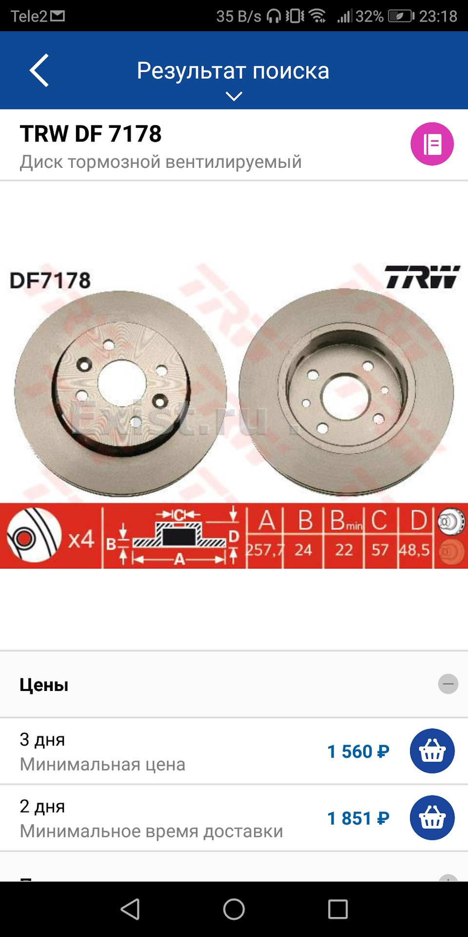

Измучал вопрос с выбором передних тормозных дисков!
Смотрю все ставят TRW. Кто AMD и все, ска, давольны.
На этих пробег 152 почти тысячи, родные стоят, биение руля при торможении после 140кмч, и тормоза ватные, их просто нет. До 120 все отлично. В последний раз ели растормозил ее. Уже мысленно, стал искать место куда прыгать с дороги. (это не порядок)
Я смотрю в сторону AMD, Триалли, линкс, дисков.
Помогите, своим, предельно простым, советом. Стиль езды пенсионерски-агресивный. То есть большую часть времени спокойно, но могу психануть.

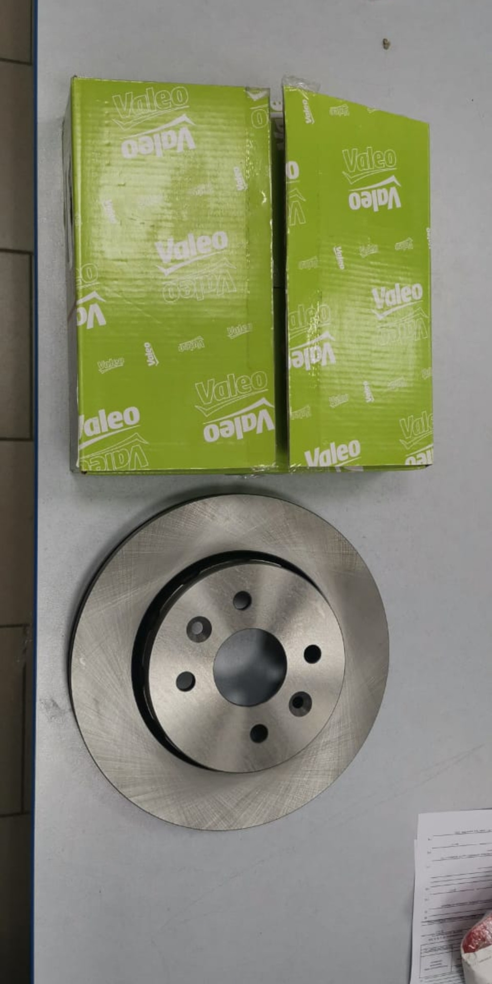

Уже купил валео.

Я заказал валео. И колодки YEs-q
