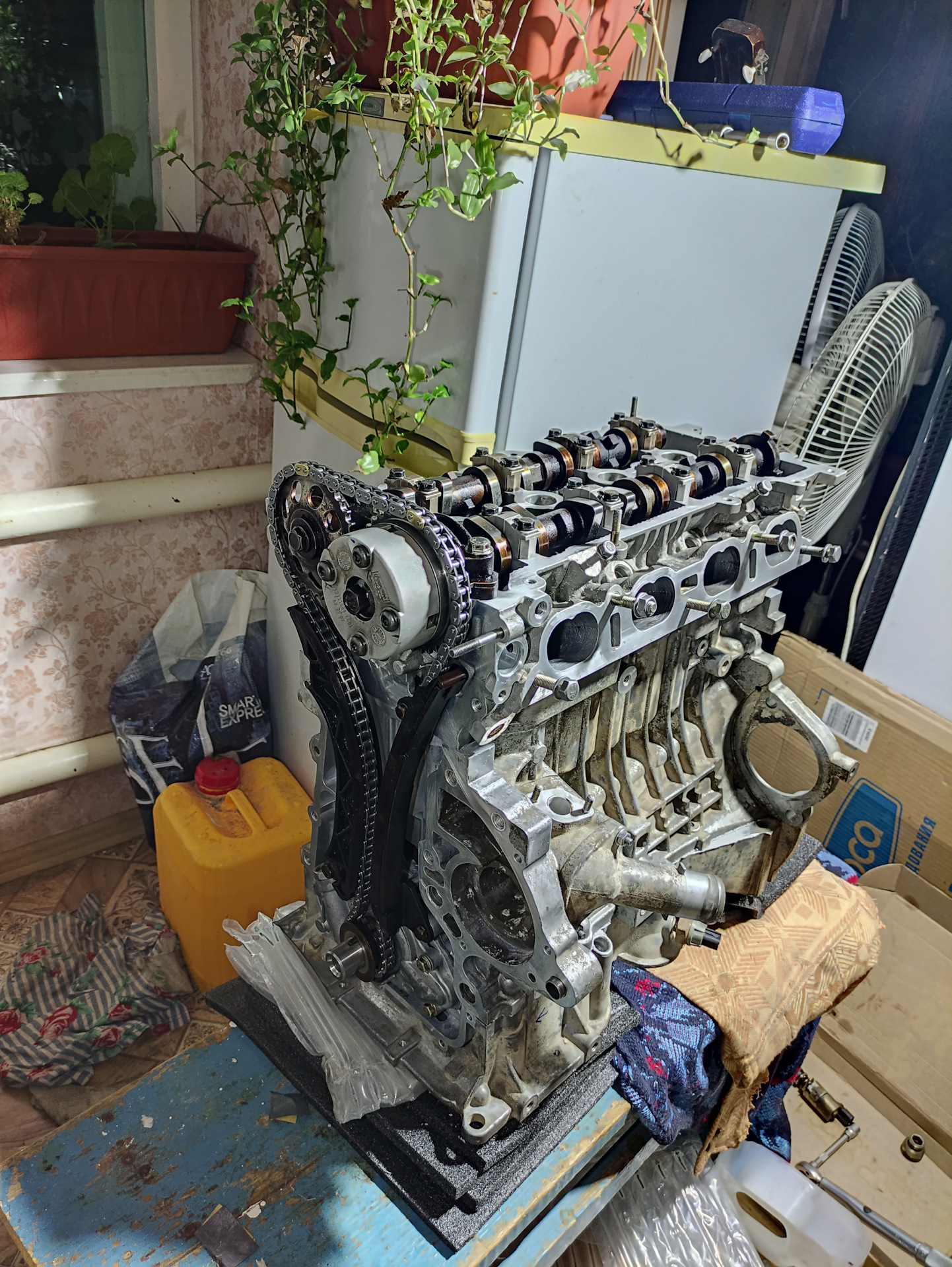

Уже давно мучает нерегулярная проблема с запуском движка "на горячую". Нерегулярная настолько, что невозможно предсказать, когда глюк проявится. Бывает, что месяц езжу и все ок, а бывает по нескольку раз за день. Двигатель при этом запускается тяжело (долго приходится крутить) + иногда после запуска начинает непонятным образом тарахтеть (обороты при этом в норме) — после нескольких метров тарахтение прекращается, либо заглушить и завести еще раз.
Что делал за это время, дабы попробовать устранить глюк:
1. Замена ДПКВ дважды на "оригинал", один раз на ховеровский, один раз — на аналог с алиэкспресса. Разницы вообще никакой, этот вариант отбросил
2. Разбор и чистка бензонасоса, включая сетки
3. Замена свечей на более "холодные"
4. И, наконец, замена бензонасоса в сборе (с подозрением на глючащий перепускной клапан)
К сожалению, ни одно из этих действий не помогло решить проблему.
На оф. форуме посоветовали также проверить систему VVT-i, точнее, как минимум, клапан VVT-i. Поскольку снять его не составляет особых трудов, этим и занялся.
Процедура снятия:
1. Клапан находится слева от впускного коллектора. Нужно открутить болт на 8 снизу от клапана.
2. Снять разъем
3. Аккуратно вытащить сам клапан
Собственно, герой рассказа у нас в руках:
Для очистки использовал очиститель карбюратора. Также для профилактики почистил контакты и клемму очистителем для контактов. В обратном порядке собрал все обратно и запустил двигатель — ошибок нет.
Покатаемся — посмотрим. Слабо верится, что процедура поможет решить проблему, т.к. визуально клапан "в идеале" (но, что находится внутри фильтрующих сеточек — хрен его знает). В любом случае, хуже не будет :).

Вся проблема в том что у вас износился стопор в муфте VVT. На горячую, он у вас заклинивает и фазы не верные, потому и тарахтит. У меня тоже самое было, на горячую не заведется иногда, то раз то два за пару дней бывает. Фазик просто должен фиксироваться в стандартном положении. Это болячка на всех VVT моторах, начиная с тайоты. Я эти моторы очень хорошо знаю

Дело в муфте VVT.

По итогу, операция не сделала хуже, но и лучше особо не стало. Т.е. "глюки" запуска на горячую как были, так и остались. Из возможных вариантов осталась сама муфта VVT, но диагностировать её уже не просто — нужно снимать клапанную крышку, чтобы добраться до самой муфты. Этим я заниматься уже не буду, нет нужных навыков. Либо отдам в сервис, либо буду продолжать ездить, как и раньше.
