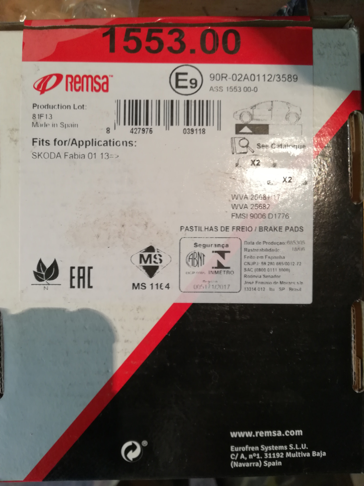

Настало время замены передних колодок так как оригинальные заводские прошли уже 90 000.
На замену приобрел REMSA 1553.00 написано производство Испания.
Цена комплекта 1270 руб. В комплекте идут новые болты но не идут скобы.

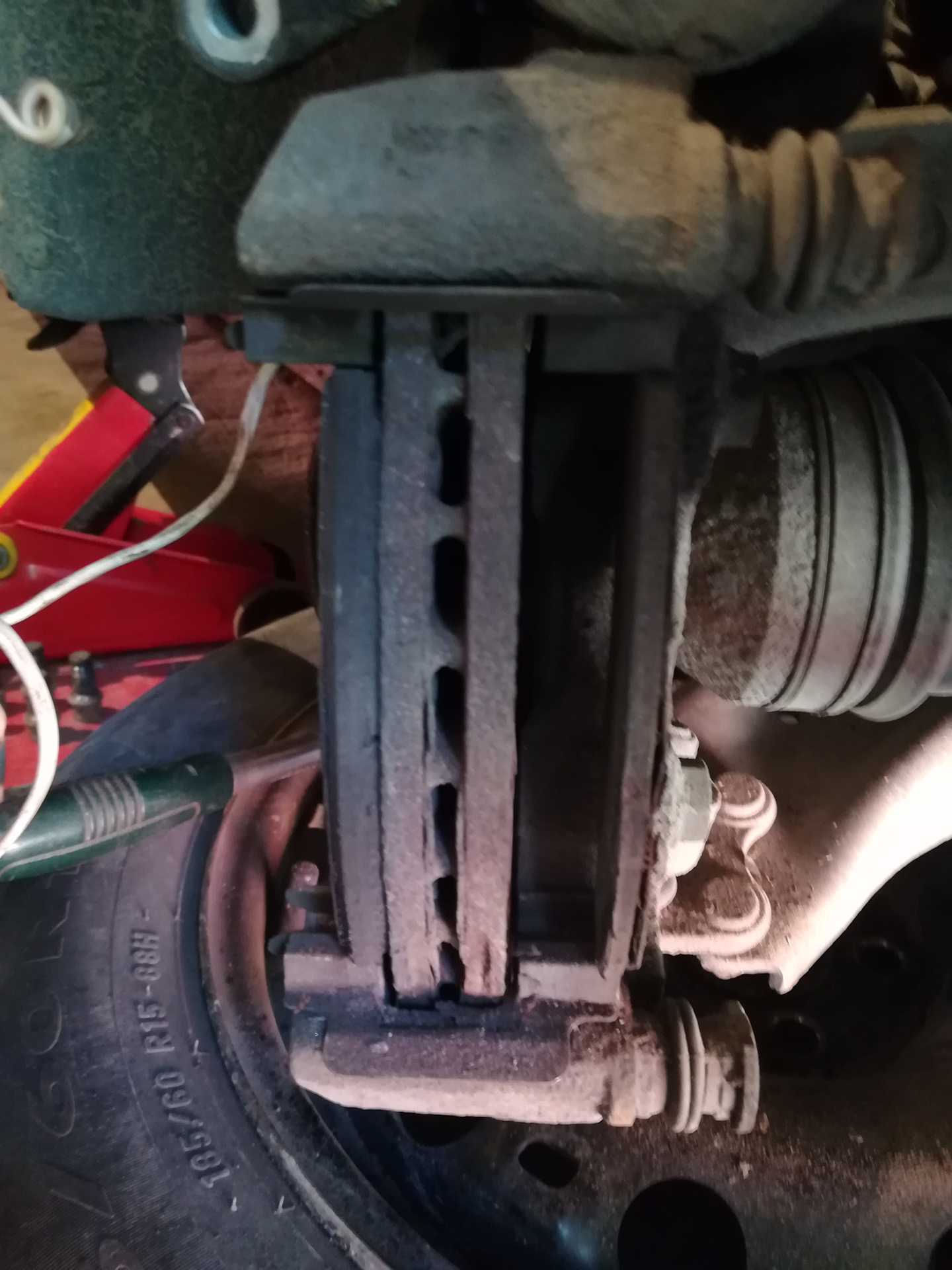

1) ставим на домкрат, снимаем колесо
2) Открываем капот, откачиваем тормозную жидкость из бачка шприцом

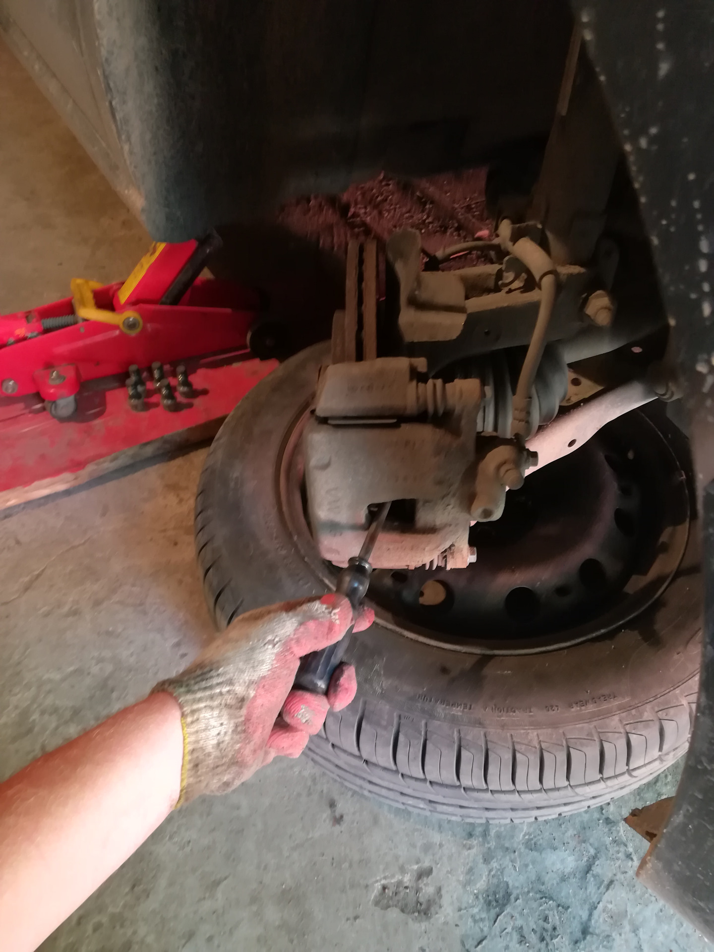

3) Толстой отверткой аккуратно вдавливаем поршень до максимума

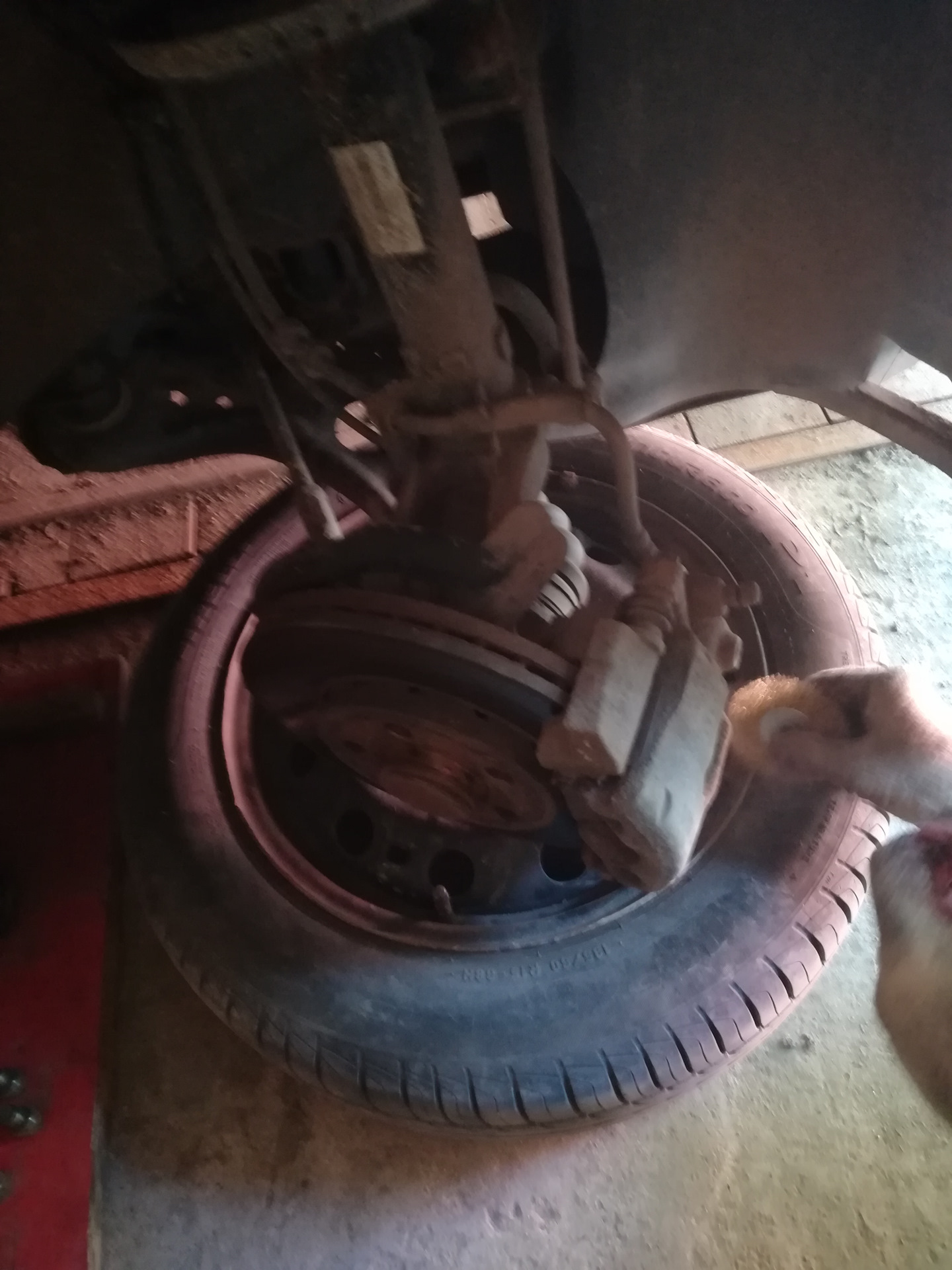

4) Чистим щеткой, откручиваем 2 болта суппорта
5) Снимаем верх суппорта, кладем его аккуратно сверху на тормозной диск
6) Достаем колодки. Возможно придется применить отвертку и силу.

10) Ставим верх ссупорта на место, прикручиваем, одеваем колесо.

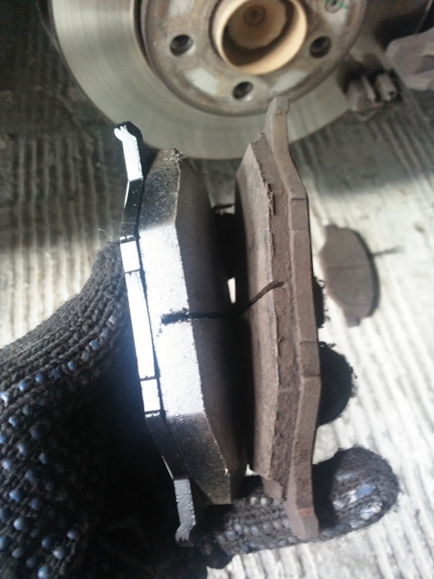

По итогу можно сказать что колодки пока нормальные, не свистят, торможение как на оригинальных колодках
При осмотре старых внешняя колодка износилась на 100%, внутренняя на 75%.
