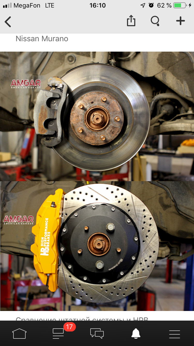

Нижний болт упирается в тягу.( и это Так)
Для того что бы вынуть чтоб смазать можно и не вынимать до конца.
Верхний откручиваем и меняем колодки.
Нижний для профилактики открутим и смажем его тоже. Не обязательно его вынимать. Пару тройку раз поводить туда обратно и все будет ок.

Откручиваеш суппорт и всё, болтик из плена извлечён.
Да это и не надо было.
Когда соберусь красить то сниму.
А пока так.
Нижний болт откручивают для его смазки)
Ну так на сколько вылезет я смазал. Не обязательно его вынимать
Не так не годится!По феншую болт нужно вынуть удалить старую смазку всё внутри почистить забить новой смазкой и собирать)))
И тогда придёт гармония)
Вот с ямы не смотрел можно его выкрутить
Посмотрю тогда и если можно выкручу и смажу. Все ходит же ок. Если б совсем не ходило по направляющей.
С ямы можно, я нагружал гидростойкой на подъёмнике и он выходил.

Нужно домкратить нижний рычаг, тогда все встанет так, чтоб можно было вынуть направляйку без особых препятствий)
