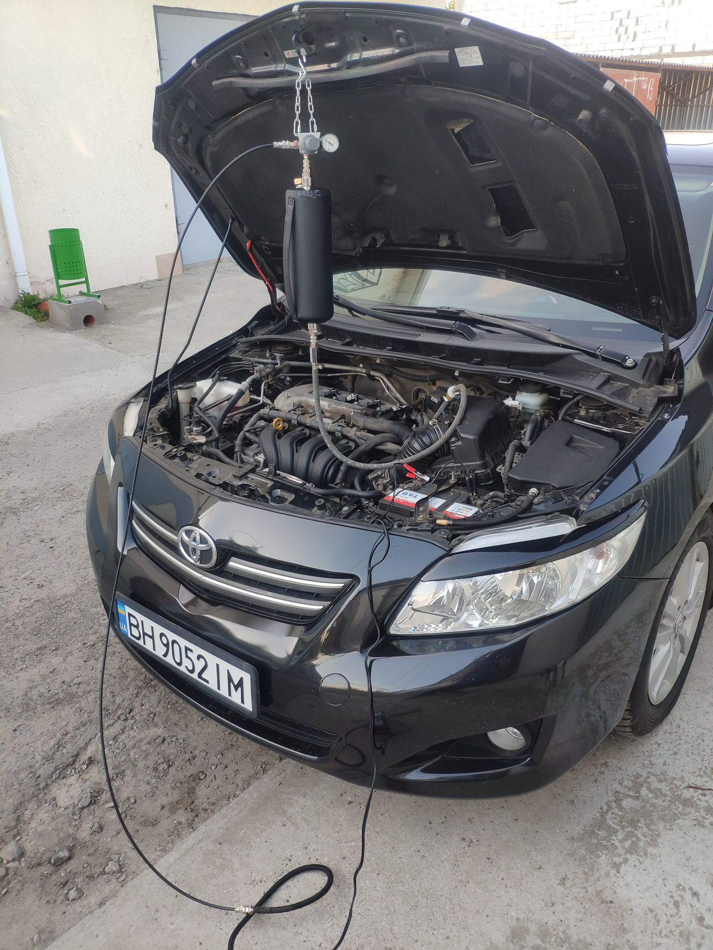

Черная кошка не стала исключением, и перед заменой масла, вечерком поехал я в гараж, взял свою установочку и приступил собсно к чистке.

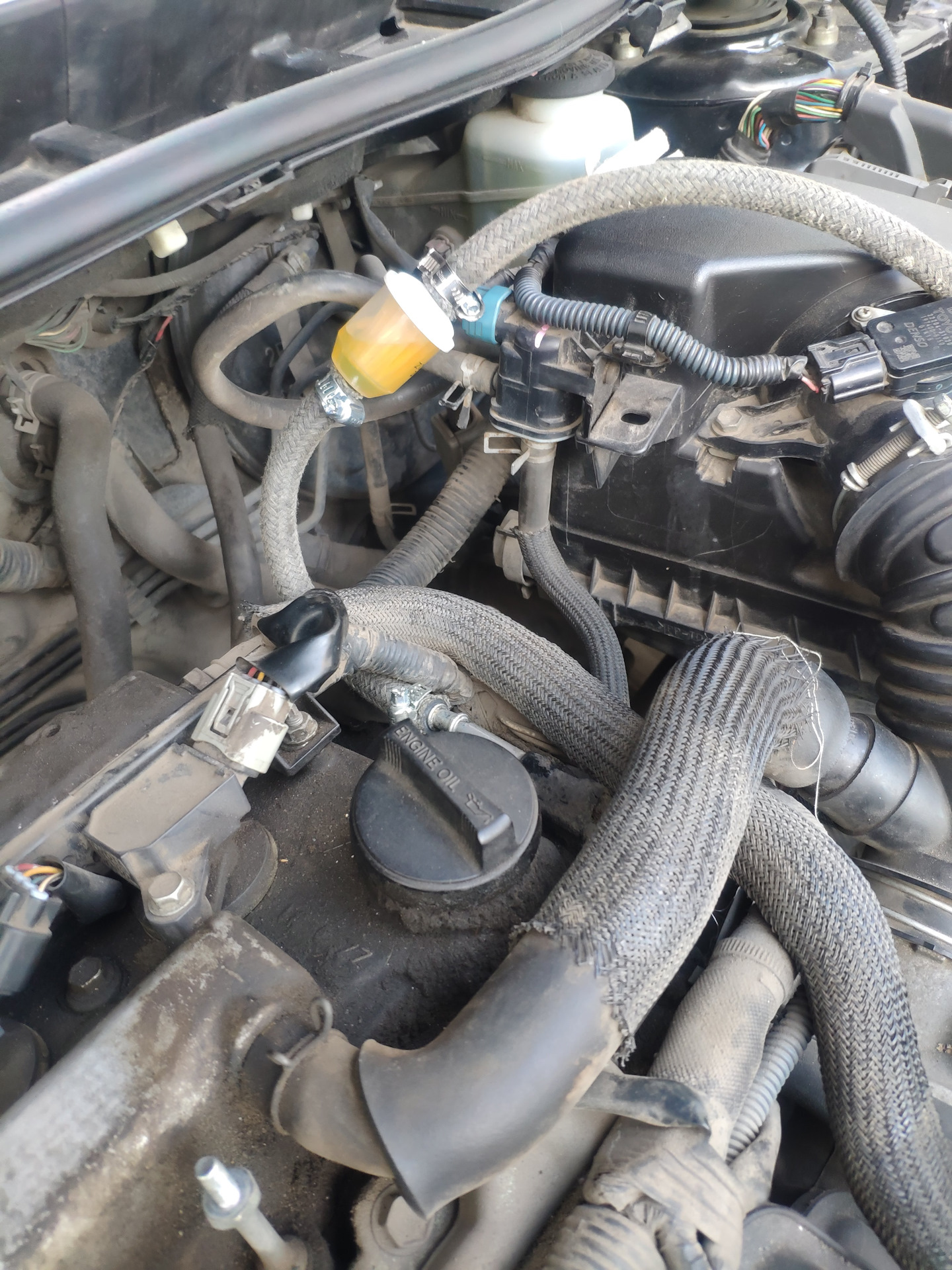

Процедура стандартная, сдергиваем задний диван, открываем крышку бензонасоса, и отключаем фишку. Затем, откручиваем крышку бензобака и стравливаем давление в баке, чтобы при съеме шланга с топливной рампы не залить все бензином. Открываем капот, в моем случае снимаем декоративную крышку с мотора, сдергиваем быстросъем с топливной рампы, и натягиваем на нее шланг установки.

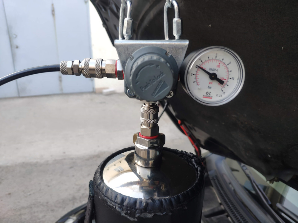

Если кому интересна установка, ее изготовление тут — Пневмоустановка для чистки инжектора
Легко правда сказать, но т.к. в первый раз, навозился я с этим быстросъемом пипец! Во второй раз все пойдет гораздо быстрее. Кто будет делать, "внахалку" не пытайтесь сдернуть шланг, будет только хуже. Я делал так, правой рукой натягивал шланг топливопровода к моторному отсеку, и тонким шилом надавливал поочередно на усики этого самого быстросъема, и только так мне удалось отсоединить топливный шланг от рампы.
Затем подвесил установку на капот, залил туда секретное зелье из шкуры бумсланга и крыльев златоглазок, под названием LAVR ML-101, поддал давления на 3 кило, и погнали мыться!)
Гудим на холостых минут 10-15, глушим на столько же (киснем), затем запускаемся, поддаем периодически плавненько газку под 1500, 2500, 3500 оборотов. Я залил 1л. зелья (всю банку) и мне хватило дважды всю процедуру.

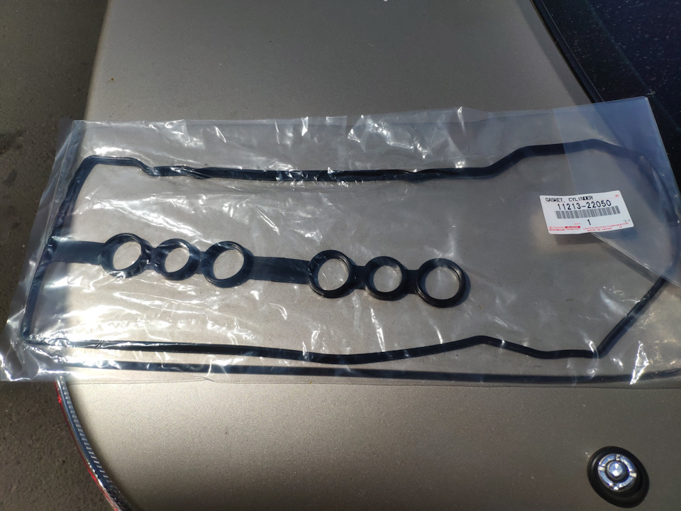

На след. день поехал на СТО, сменил масло, залил TOYOTA 5w30, сменил свечи (цена улыбнула, у меня на камрюху одна свеча стоит как тут 4)) ), фильтра — воздух/масло/салон, прокладку клапанной крышки, т.к. потело под нею. Ну и вроде как все… Кажись…

Осталась только фотка прокладки клапанной крышки. :)

Прокладка :)

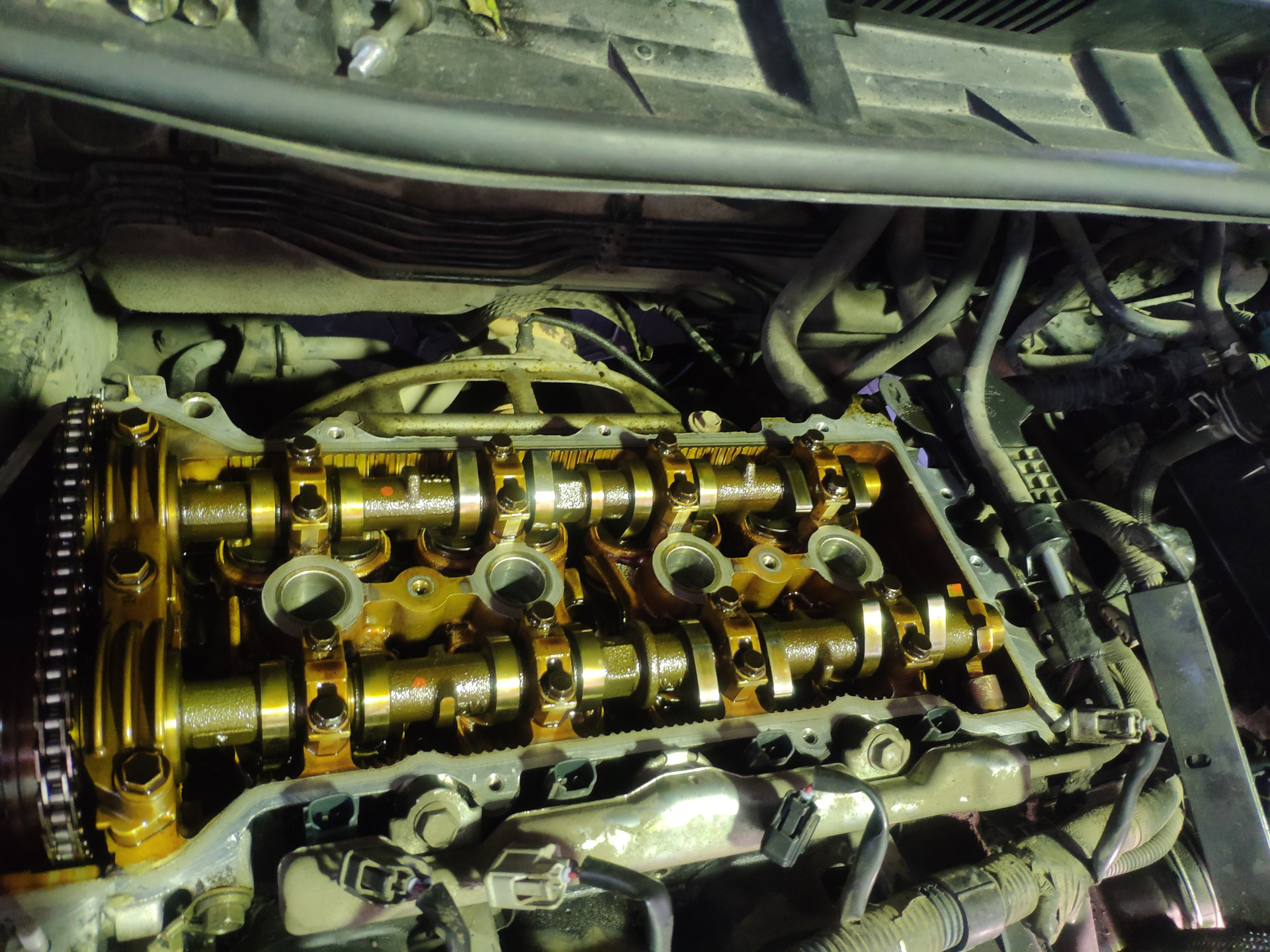

Под крышкой немного лака есть, но никакого криминала…

Уже два раза чистил лавром. После первого раза расход упал на литр примерно. А вы смело фильтр от карбюратора поставили, все таки три очка, может и порвать.
Да, есть такое) сам переживал, но он выдержал. Ранее использовал алюминиевый разборный фильтр, со сменными картриджами. Но сейчас сменки не нашёл.
В следующий раз решил не разбирать магистраль. Хочу новый продукт попробовать, брату уже задарил комплект, пусть проверяет.

Как лавр отработал, форсы не снимал, распыл не смотрел?
Нет, не снимал. Для этого и делал без снятия. Если их снимать, то это сходу попадос на новые резинки форсунок. А их по 3 штуки на каждую, если не ошибаюсь. И стоят будто не из резины, а как минимум из серебра. По ощущениям, шибко не заметно, но расходе, на 800 грамм упал, (по компу). Но для полной картины, ещё надо бы еще дроссель и маф почистить. Что мне нравится в данной процедуре, так это то что чистятся не только форсы, но и клапана, нагар с поршней, и как заявляет производитель жижи, раскоксовка поршневых колец. Компрессометром не мерял, но знаю что оно свое даёт. Я когда на Карине мыл, то на этой жиже она еле завелась, и такой сизый дым шёл из выхлопной, что жуть, и после того как заглушил машину на откисание, тоже потом еле завёл. Грязи было порядочно, чего не скажешь в случае с короллой. Тут все было относительно чисто. Оно и понятно, пробег на Карине, когда я мыл этой установкой форсы был уже под 300К.
В автодоке в оригинальном каталоге номер только 1121337020, тупой вопрос конечно но прокладка и кольца для колодцев нормально все встало?! просто такова номера нет в каталоге
У тебя машина 2010 года выпуска. Мотор другой. У меня 3zz-fe. У меня арабка, японской сборки. И если совсем как говорится по честному, то у меня именно королла 140-я. Есть свои плюсы и минусы со 150-й. Да как и в прочем со всеми авто.
Понял спасибо, не обратил внимания что даже заливная крышка не там☺️
А почему маслянная крышка справа?
Мотор 3zz-fe
А разве прокладка под клапанную крышку и уплотнительные кольца (4штуки) для свечных колодцев идут одним комплектом? Тоже нужно сменить прокладку но я подготовил 2 партнАмбера: прокладка и комплект колец, а тут все в одном?
Прокладка, во какой номер 1121337020 а у тебя другоу
На колодци 1119337020
