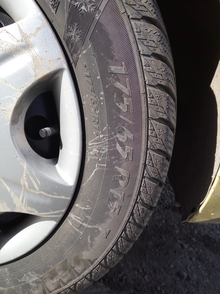

Всем привет! Поделитесь опытом кто ставил диски для резины R15, если есть таковые? Может это бред конечно, но хочется приподнять машинку, надоело "пузо" чесать…

Есть
Зима 185/60-15, лето 195/60-15, два комплекта дисков. Ничего нигде не задевает даже на старых просевших пружинах и немного уставших стойках
185/70/R14 — лето, 185/75/R14 — зима. Проставки под прружины +2 см. перед и зад. Ничего на задевает.
Здравствуйте, подскажите, пожалуйста, какие проставки под пружины Вы поставили, как выбрать?
185/70/14 +2 см, единственно привыкнуть, что запаса заводского по спидометру нет, чтобы не превышать. Три года на лете езжу нравится и про ямы случайные забыл, не пробивает, думаю зиму тоже такую взять!
Тоже на лете на такой размерности второй год уже, нравятся.
r16 185/55 прирост в клиренсе есть)
Думаю в след году тоже на 195 резину на лето брать
Вы не поверите, но с завода на люксовые комплектации GLS ставились литые 15-ые!
15” 4х100 5,5J ET46 ЦО 54
выглядели они так:
Идеальные колёсные диски — родные стоковые
195/60 r15 на зимке стоят. Диски с вылетом 36. при полном повороте немного цепляют лонжерон. Но в целом не критично, зато высоко)
На лете стоят 185/60/15, на зиме 175/70/14, все гуд, с 2015 года на такой размерности
Зима/лето аналогичные размерности. +1 см к клиренсу в сравнении со штатным 175/65-14
я катаюсь на r15 195/50, хочется r16, но здравый смысл мешает
