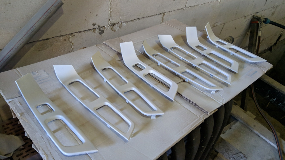

Для начала было приобретено:
1. Парящая панель (донор для тестов)
2. Пленка для аквапринта
3. Активатор для пленки
4. Все возможные краски и лаки

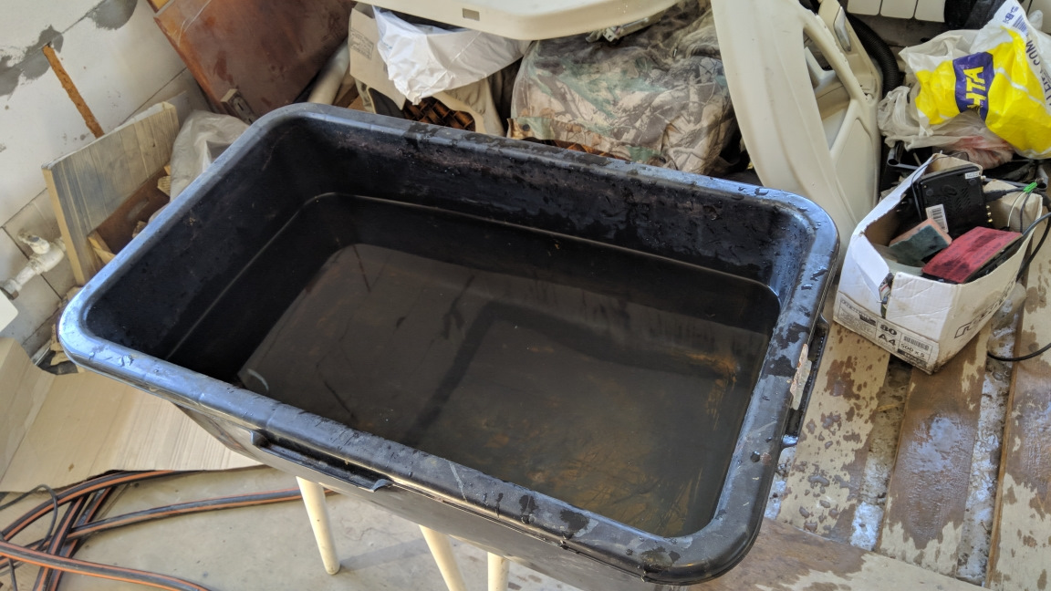

Корыто было у Ромы, как и свободная на будних дача рядом с городом)
Ну а дальше пошли трудности и косяки.
Все накладки на дверях были у меня в нержавейке с Китая, а поскольку я делал на века, скотч удаляли часа три))

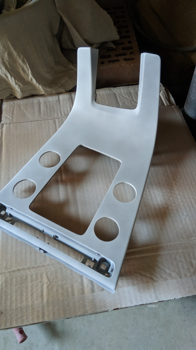

Потом грунт — покраска и само таинство — аквапечать.
Начали с ручек товарища с работы, на удивление сделали быстро и четко.
Но когда начали делать мои детали, все пошло не так. пузыри на пленке, перестающий работать активатор.
Потом сушка, шлифовка, перекрас и снова пленка.
Вообщем накладки к вечеру сделали, парящую нет. 5 метров пленки ушли только в путь…Парящую пробовали трижды, но видимо не судьба.
Парящая не получилась, оставил на потом На фото косячный вариант…

Ну Вы же в курсе что цветом подложки можно менять общий вид )) Кстати накладки дверей очень хорошо гармонируют, ну а парящая — конечно подложку темнее нужно )
В курсе))) у нас трудности с опусканием в пленку… плохо ложиться и сходит потом((

Чтобы извлечь эти панели, что то нужно особенное или просто достаются вверх?
Задние просто вверх, передние — снимаем обшивку и вытаскиваем белые фиксаторы, которые держат заднюю часть. Они Г образные, если снимешь, сразу поймешь. Ну а потом также вверх, но вначале заднюю часть.
Прикольно, но себе бы такое не сделал. Сам знаешь, Роме респект!
Центральную панель из хромированной окантовки нужно вынимать, пластиковые крепежи там же заплавлены…по другому никак?
Да, заплавлены. Канцелярский нож идеально срезает пайку и она вынимается. При этом сами ушки остаются. Просто срезаешь то, что не даёт им выйти из прорези. Десять минут на все)
Понял, попробую. Донор есть)

Лучше чем то что было это однозначно . А где фото парящей на месте родном ?
Парящая не получилась, а на 4-ю попытку уже ни пленки, ни времени не хватило.
Много уходит времени на сушку, вышкуривание, новую окраску и новую попытку(

Да и ванну искать больше, парящая наша еле-еле проходит по глубине.
Бочку надо)
Точно!))) Но не все детали влезут по длине, надо что-то типа двух спаренных бочек))
Есть в икее такие здоровые контейнеры для вещей метр в длину и пол в ширину, и по глубине пол метра, в детских контейнерах у соседа видел
