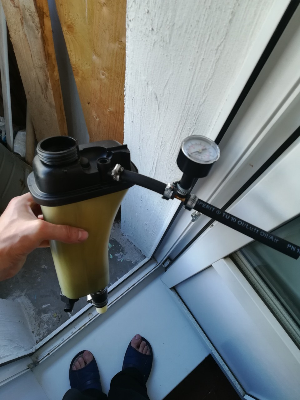

я себе такую приблуду замутил и периодически проверяю пробку
Классно! Надо тоже поискать старый бачок!
этот от е38, самый дешманский за копейки нашел
