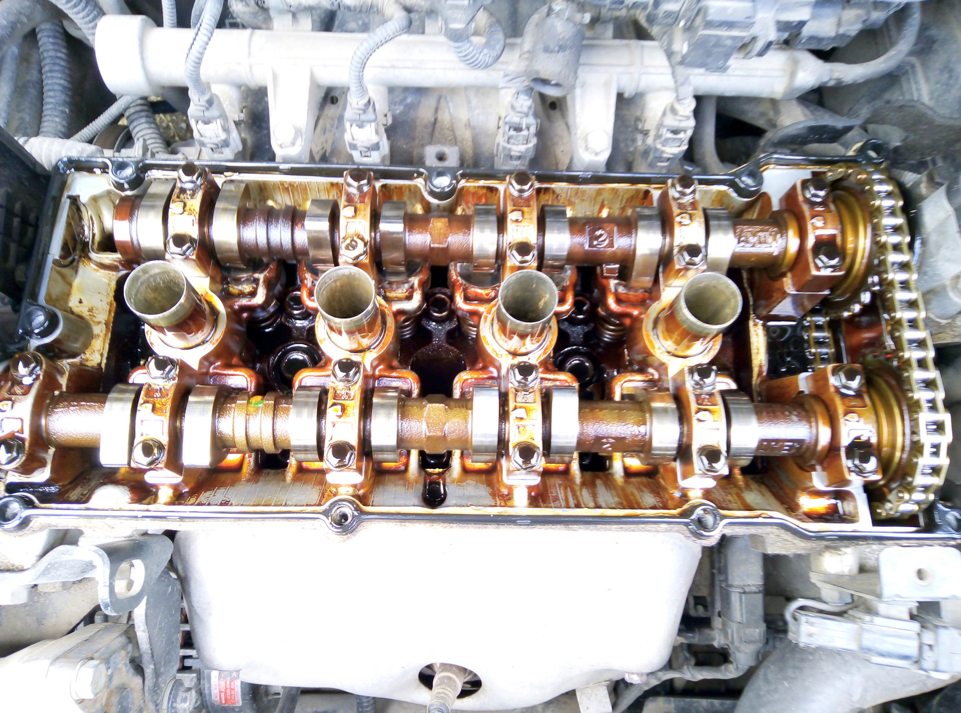

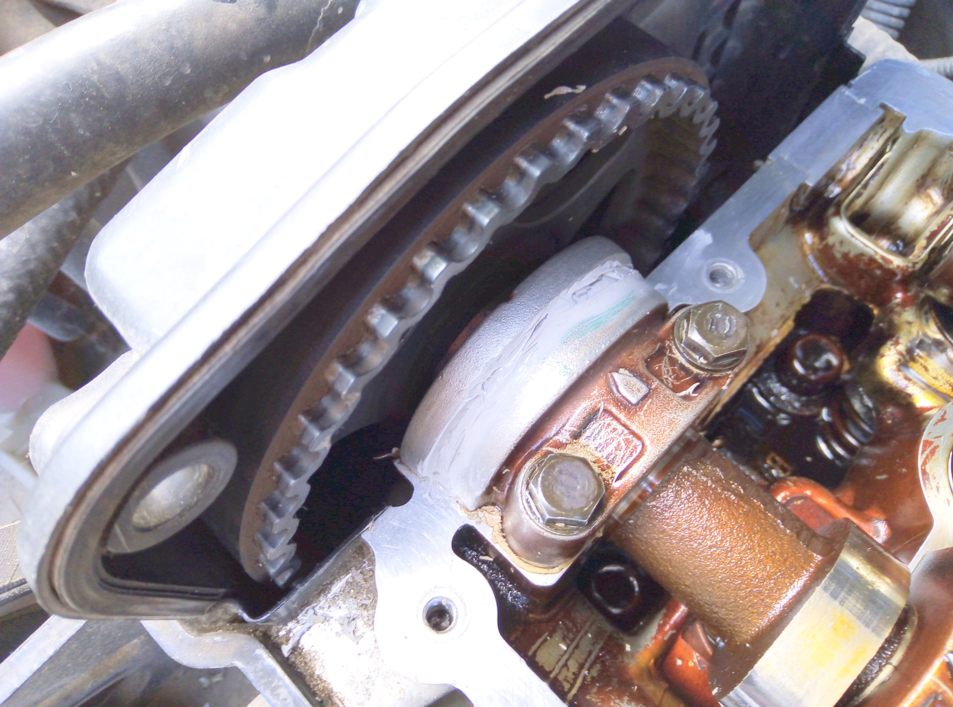

Всем привет! Блин, вроде бы оригинальная прокладка, вроде бы должно быть все хорошо с ней, но нет, не в этом случае! Хотя прошу заметить, что пробежал я на ней 19 тысяч пробега, и не скажу что "защита вся была в масле от нее"… Подтеки отсюда, оттуда, по немного то тут то там короче.
Что ставилось и заливалось в течении с 16.05.18 по 16.06.19 можно наблюдать здесь:
— непосредственная замена прокладки клапанной крышки. Ставил оригинал под партом 2244126003 замазав по периметру тонким слоем герметика ABRO 999 серого цвета. Тогда же была замена масла Лук люкс 5в40.
— замена мск, грм и сопутствующих. Заметьте разницу между состоянием… Уже чище под клапанной! Тогда же за 3 дня до замены мск была замена масла, заливал так же Лук люкс 5в40.
— следующая замена масла, но уже кинуло меня на эксперименты!) Но не жалею, что залил Лукойл Люкс 5W-30 API SL/СF A5/B5. Ничего страшного нет в этом масле, все в штатном режиме.
— следующая замена масла, опять экспериментирую… На этот раз масло Sintec Platinum 5W-40, которое плещется в моторе по сей день. Пробег на нем уже 4 тысячи, скоро планирую заменить. Что залью опять?) Тайна!) Но такое масло я еще не пробовал, для меня темная лошадка!)
Как можете видеть — много замен у меня в год получается… Дело в том, что я по тихоньку отмываю таким образом двигатель от старых хозяев. Если честно, очень затратно получается!( Как то, кто то сказал: "Лучше залить димексида и промыть все за раз!" Я даже согласен с ним, я даже краску убрал с внутренней части поддона, так сказать подготовился. Но, так и не решился на такой шаг. Что то останавливает…

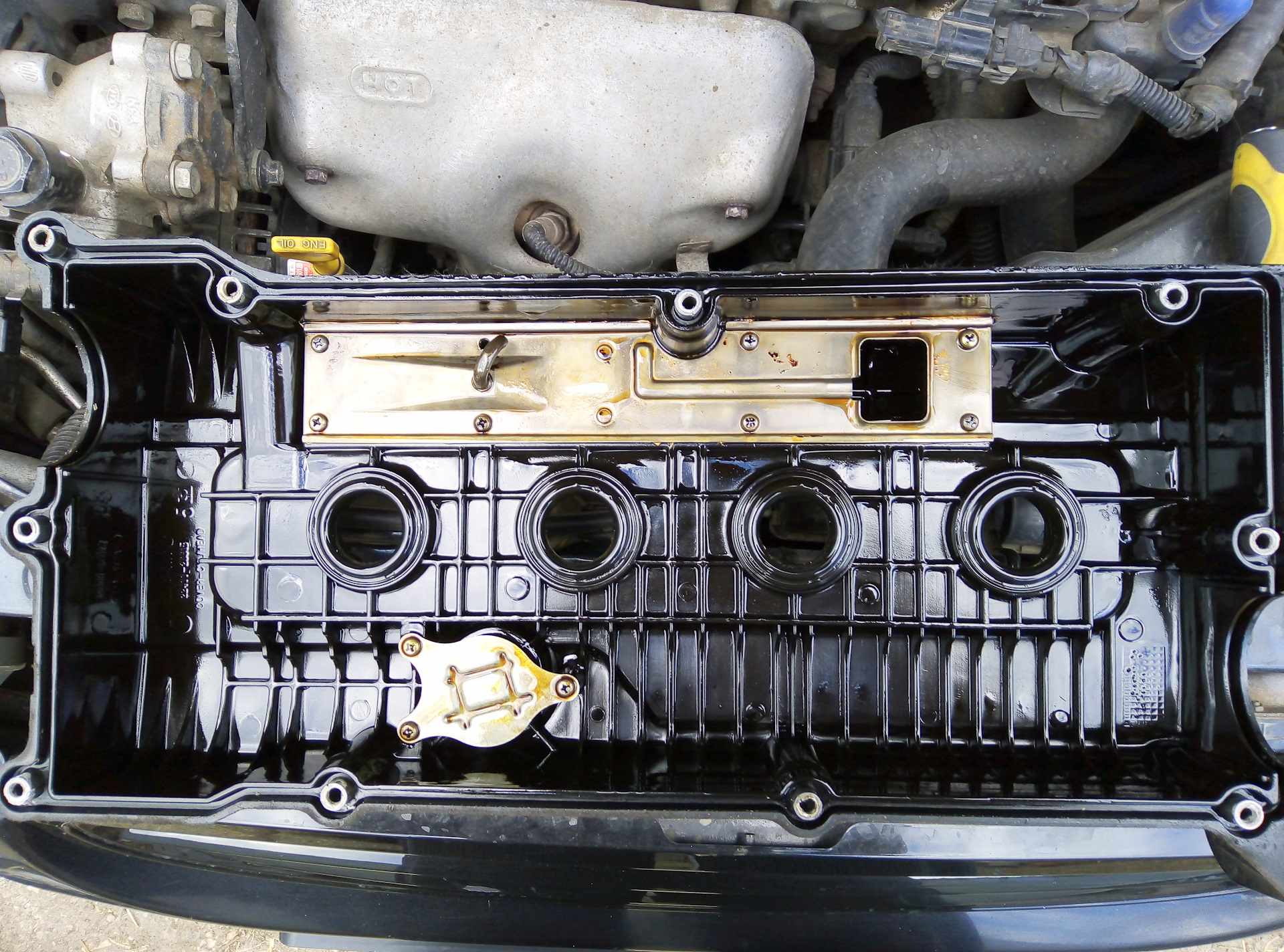

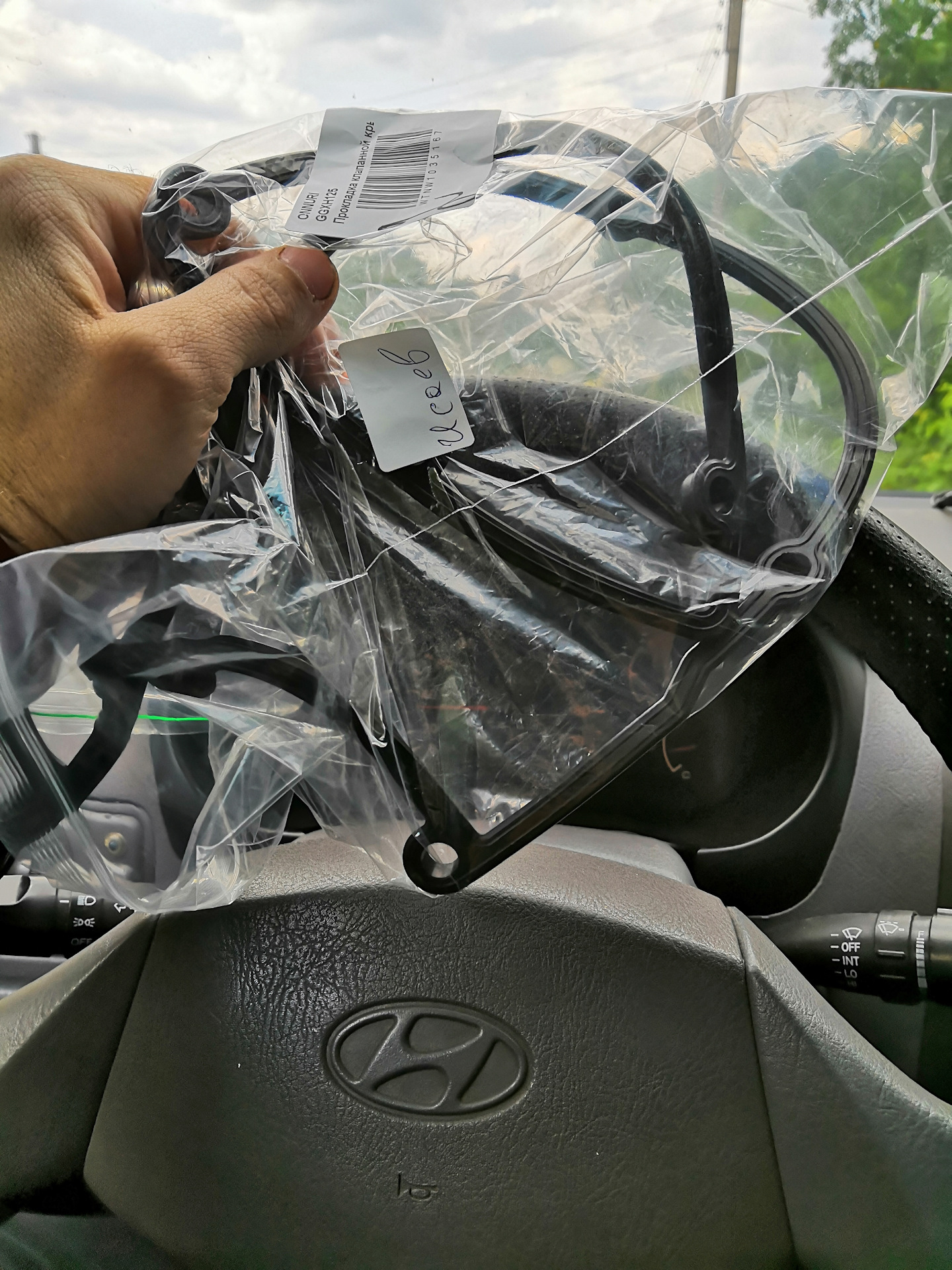

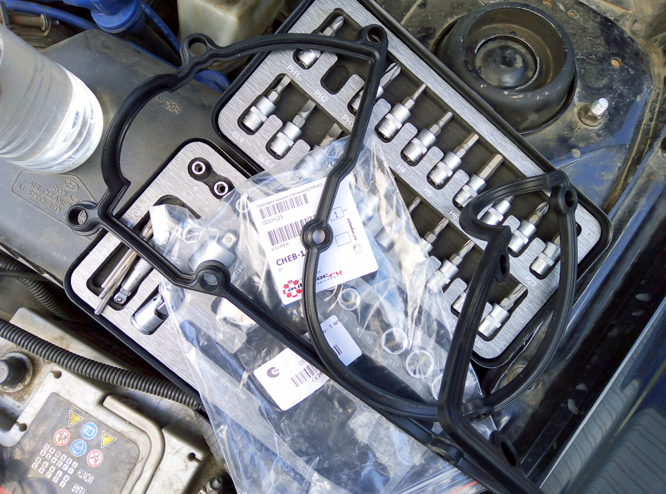

Месяц как ездит в багажнике "хваленая" многими "акцентоводами" прокладка ONNURI, под партом GGXH125. У многих не течет уже из под клапанной! Решил ее поставить, опробовать, а вдруг! На прошлых выходных, после троицы, да да работать нельзя итд, но времени нет вообще!( Решился помыть авто я, а позже открыл капот чтобы проверить жидкости (проверю время от времени, привычка до сих пор после отечественного…) и подумал "А почему бы мне не махнуть наконец прокладку?!" Хотя у меня не было мощной химии, чтобы отмыть под клапанной. Тряпки нашел, очиститель карбюратора с обезжиривателем всегда в багажнике ездят. Принялся снимать!

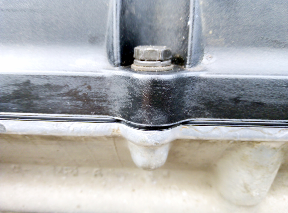

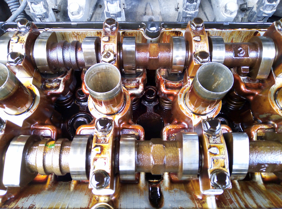

Все отсоединив, по чуть дернул крышку и вытащил, а от увиденного улыбнулся аж:

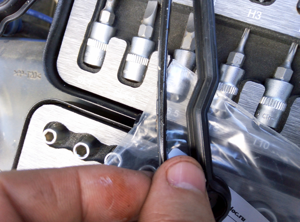

Обрадовало меня все это дело! Значит я на верном, но медленном пути!) Далее вытащил новую прокладку Onnuri. Потрогал, понюхал, посмотрел на нее со всех сторон!) Кусать не стал как Аккадемик!) Пахнет резиной, приятная на ощупь, с виду качественная! Стоит конечно очень дешево! Брал за 105 р. в Автодоке, а та прокладка стоит 473 минимум. Вот только что специально глянул…

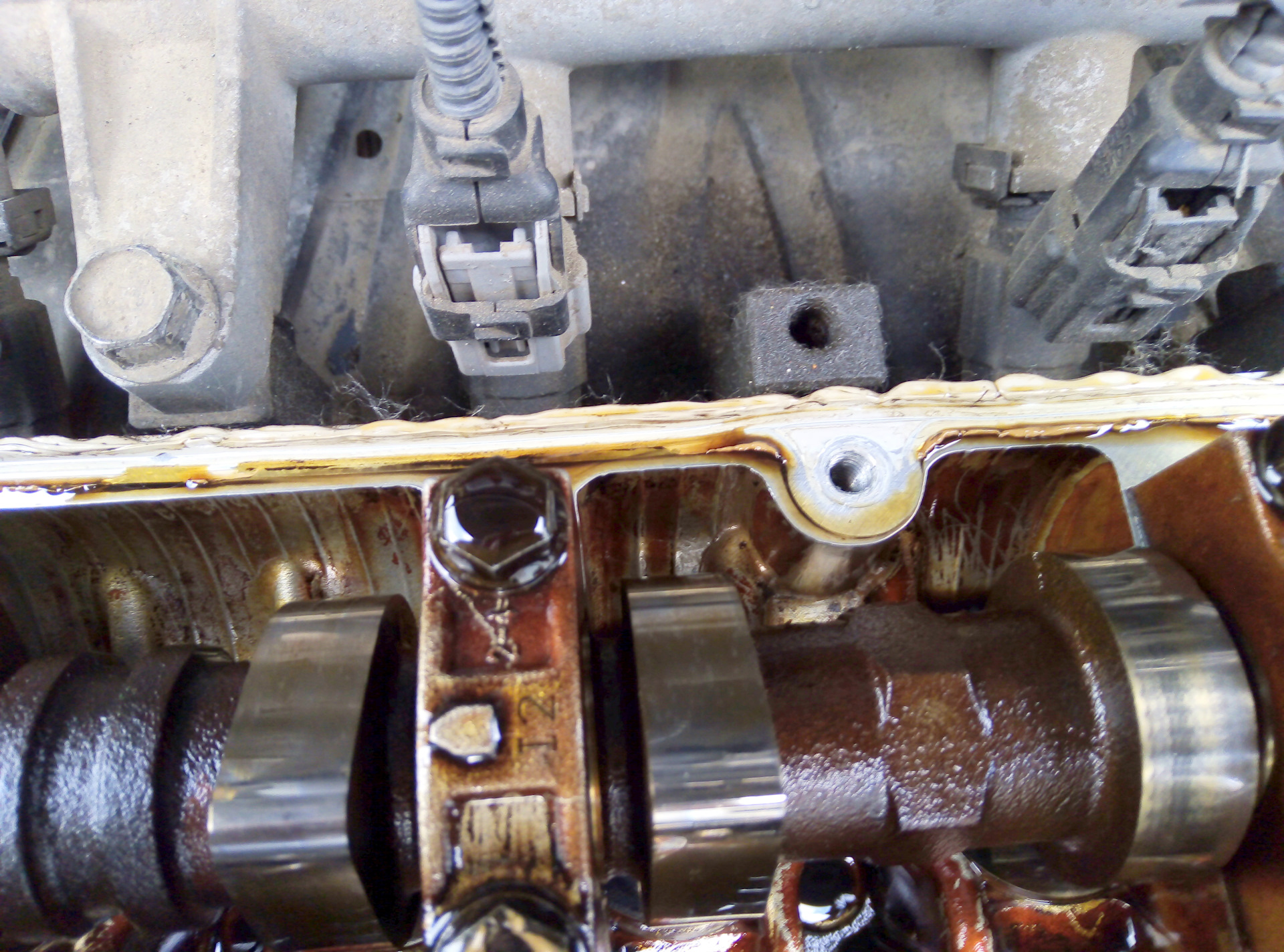

Очистив старый герметик по периметру (чистится офигенно с помощью скальпеля, не именно режущей части а сама рукоять пластиковая. Не канцелярский нож, а именно эта фиговина, сам был в шоке), протер все ветошью, потом обезжирил всю поверхность и нанес на всякий случай герметик по "округлостям":

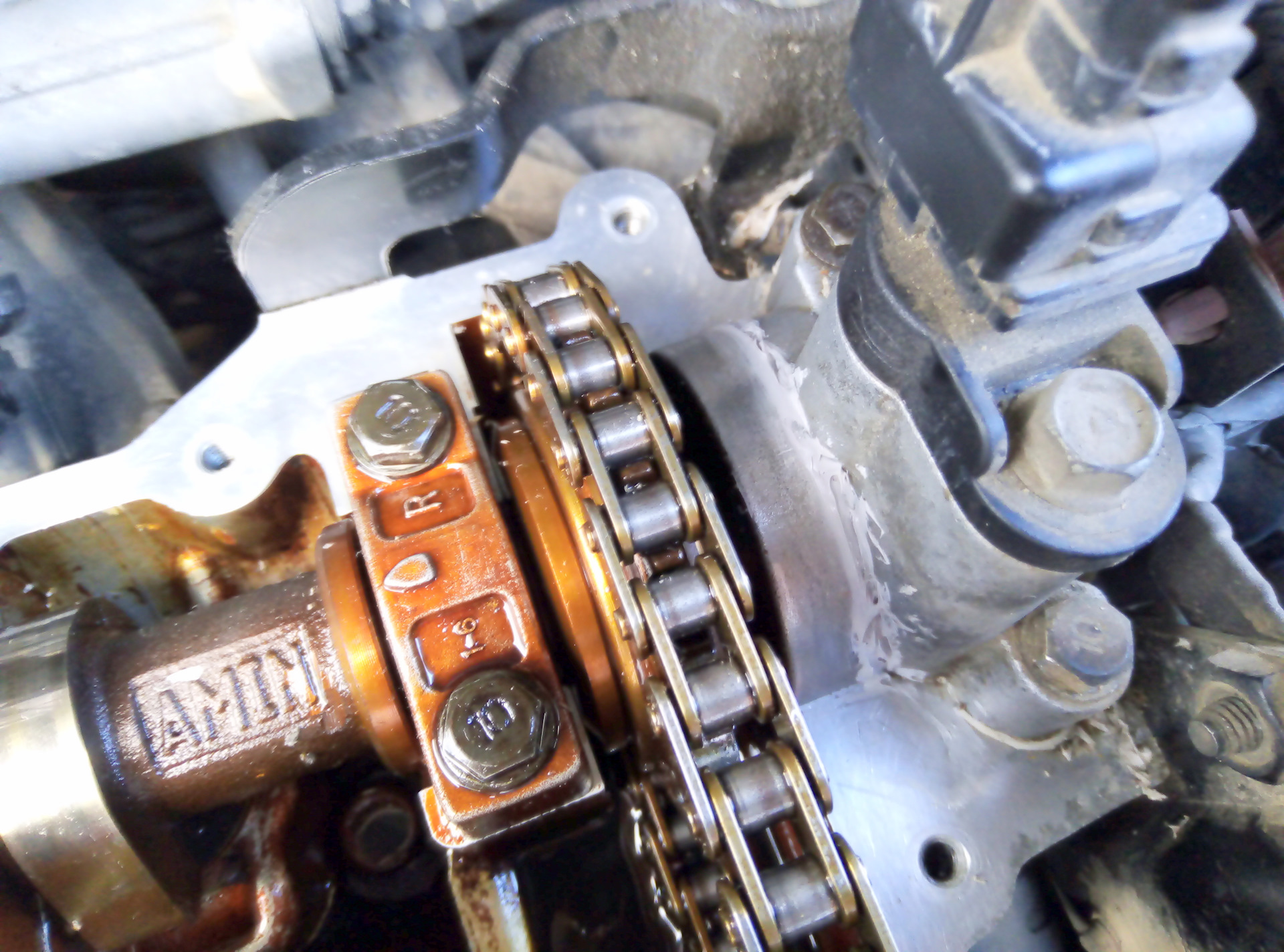

Проверил цепь — не висит! То ли меняли ее прежние хозяева, хз. Четко натянута.
Далее уже очистил от масла пазы в клапанной крышке и так же обезжирил. "Вложил" в пазы прокладку. Кстати! Ставится очень плотно! Мне понравилось как она изгибает все углы и изгибы.
После замены прокладки проехал не много не мало примерно 600 км. Пока все сухо! С той так же было, но про прошедствии уже 2-3 тысяч — потекла!( Буду надеяться конечно на положительный результат… Думаю все должно быть нормально. Через тысячу км подтяну болты чутка, проверю все.
Всем спасибо за внимание и пока!

Поставил я эту хваленую прокладку…и без герметика и с герметиком течет…
Где то уже читал твой коммент про эту прокладку. Но может быть крышка кривая у тебя? У многих же не течет с этой прокладкой…
Короче щас тож купил, 105р, ждать не стал, в выхи мож сменю, реально в два раза толще) а так оригинал новую ток в выходные поставил)
Хах, оригинал только на выхах ставил и уже Оннури будешь?)) Ну ты силен в своих решениях!)
Неее, купил только! В выходные в деревне вскрою крышку ГРМ, чёт мне кажется что там сочится слегка, а ремень новый, вот если опасения подтвердятся — сразу же и сменю)))
А если не сечет?) То с оригиналом же и дальше?)
А если не сечет — до первого потека и сразу замена) делов на 20 минут

только взял ROADRUNNER RR2244126000
Честно скажу, выглядит пуля в пулю. очень плотно встала, и прижалась просто огонь, плюс поменял сразу болты, и прокладки свечных колодцев!
Привет! Это еще что за зверь?) Есть фотки? Она Т-образная тоже? Болты какие поменял? Прокладки я менял год назад, они нормальные были, поэтому не стал менять.
1129306287K HYUNDAI/KIA
Болт
фото прокладки не делал новой) но по сравнению с той, что была, уже посажана на герметик, предыдущим хозяином. Новая ложится очень плотно в каналы в некоторых местах пришлось немного подстучать, и по всей голове, очень четко прижалась.

Тоже такую ставил недавно, но тянул спец ключом. Оригинал не тек кстати и был довольно мягкий до этого после минимум 20000км. Цена прокладки радует кончено))
А почему тогда оригинальную поменял? Если не текла? Цена — бомба!)
Мск менял и все сальники, решил и ее, чтобы не лезть потом лишний раз, тем более цена дешевле любого сальника))

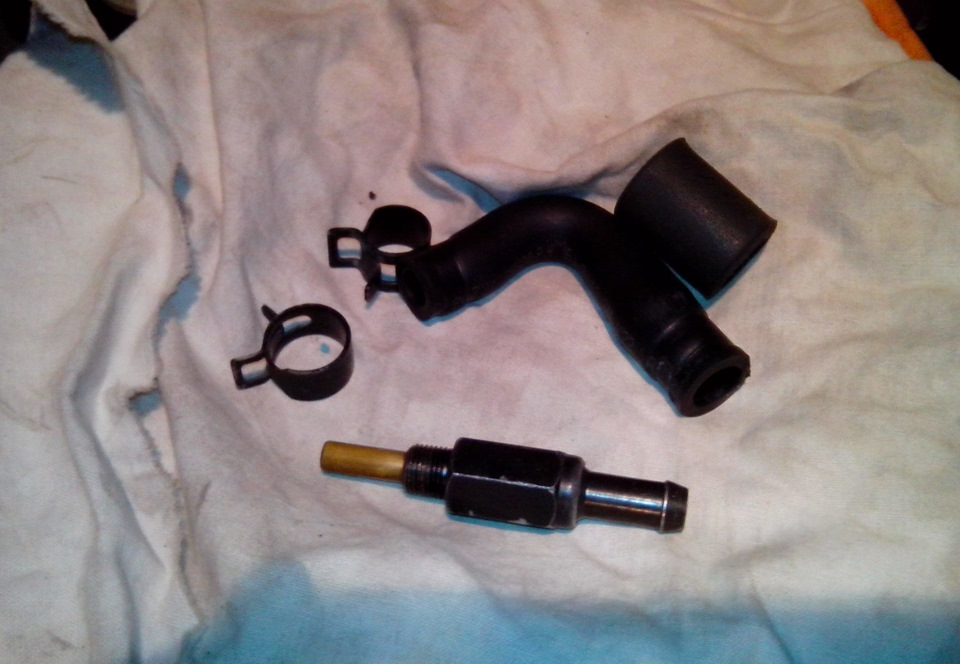

У меня потела из за неисправного клапана картерных газов.
Кстати да, не написал в записи, проверил его. Он чистый и рабочий, продувка идёт только в одну сторону…
DGIM2
Как понял неисправность? Вообще не продувался?

Серега, а как же момент затяжки, без ключа тянешь?
Саша там 10 Нм всего, от руки конечно. Нет у меня ключа такого)
Два раза ставил Mando DN2244126003, первая прошла 50000, вторая уже 25 почти.Всё гуд.
Ого! Вон внизу в комментах так же сказали, что Т-образные они идут Оннури и Мандо… А так спасибо за парт, пригодиться!
www.drive2.ru/l/507018072867996482/
Серега год назад менял на оригинал и абро серый. До сих пор все хорошо. Может у тебя крышку повело?
Хз, не должно. От чего бы? Сколько у тебя пробега? Оригинал такой же, с этим же партом?
от температуры
втулки подточить если — норм будет)
Втулки проточить даже?) Хм)
Мне покупатель моего акцента говорил.
Надо подточить и она сильней прижмется, не будет сопливить.
Я не проверял. Но на многих других тачках именно так и лечат пластиковые крышки.

Оннури и Мандо идут "Т" образные, только их и ставим
Мандо значит тоже такой же… Буду знать.
Да у меня мандо, не течет, только болты сопливятся спереди, 2…
Вот и нашли ещё одну хорошую прокладку значит)
Да, она очень толстая)как эта оннури! Вот парт)болты только 2 сопливые, думаю на герметик шляпки посадить
Можешь попробовать кстати, сильно прям текут?
Ну да вокруг болта на крышке масло…
Пробуй. Но блин, с чего бы оттуда то течет еще, и почему на определенных?
Неизвестно! Думаю может там втулки эти прокладку подмяли…хз, тогда бы она текла
Вот дилемма, я тоже удивляюсь почему у меня спереди 1 болт сопливил, а сзади же несколько сразу…
У меня сзади все отлично передние два, где Гур и рядом…пятна хорошие прям
Может крышка все таки уже кривая? Может подточить чутка втулки как посоветовали сверху?
Думаю врятле кривая, в этом месте бы из под прокладки лавило. Хочу втулки подрезать да, пока лень снимать из-за этого крышку)пойдет дальше, буду делать
Тоже лень будет снимать) В следующий раз сразу подточу…
Вот и я так же)) думаю только их или все, по идее если не текут все то смысла нет тогда
Все надо будет уж точить под определенную длину… Но хз, не видел еще такого чтобы точили. Надо поизучать вопрос будет.
Видел видел, болгаркой стачивают аккуратно
Ого, даже так?! И сколько мм надо сточить?
2 вроде, чтобы одел прокладку и втулка была ниже нее!
Мм, надо почитать. Зачем прям болгаркой? Напильником трудно?
Думаю трудно, но возможно!я буду напильником)
Я бы тоже полез напильником только)
На этой прокладке неделю отъездил, 1000 с небольшим км проехал, пока сухо
Ну вот, у меня пока 3-4 дня и 600 км и тоже сухо. Пока не показатель. Надо тысяч 5 хотя бы…
Согласен, тоже надеюсь хорошо всё будет. А то прошлую AMD ставил. Она сопливить начала сразу после выезда из гаража.
Амд не рассматривал даже. Оригинал только по прокладке. Но и она не очень оказалась.
Охренеть как много лака у тебя😐
Это уже по божески сейчас, поверь!( Раньше было еще хуже! Как бы я часто масло не менял, все равно до конца отмыть не могу!( Но думаю, скоро отмою. Надеюсь на это!
