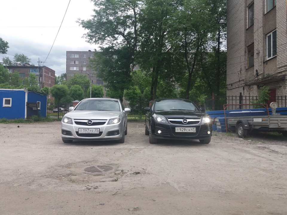

В итоге: сейчас пружины встали на свои места. Высота не изменилась вообще. Теперь у меня полностью поменяна задняя подвеска.

А чёрная то повыше, потому что сидушки передней не было! 🤣
На последней фото, справа весы стоят, надо было взвеситься🤣
А у черной проставки что ли стоят?
Это ППД детка)
А у меня значит ПХД (Х — хороших)
