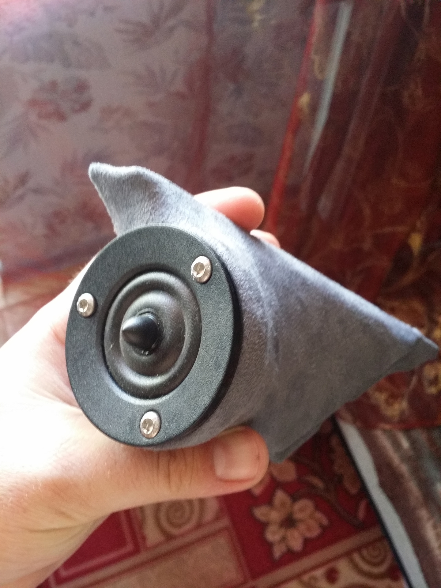

Решил минимально вмешиваться в салон, посему самое безболезненное место для твитеров это уголки зеркал ( хоть и не самое оптимальное). Родные уголки пошкурил, выставил колечки, применил чулочную технологию, обтянул алькой и вуа-ля. Маемо шо маемо)
Запчасти на фото: 1018120

Да, пищалки не маленькие)
Это типо под пищалки ?
Приходится идти на жертвы
Есть недостаток в выборе места, перекрывают поток воздуха для обдува стекла у зеркала, будет потеть там и в зеркало ге увидишь ничего, у меня стоят твитера там же, хоть и меньше но всеравно мешают потоку.
До стекла всё равно не доходит поток как нужно ))
