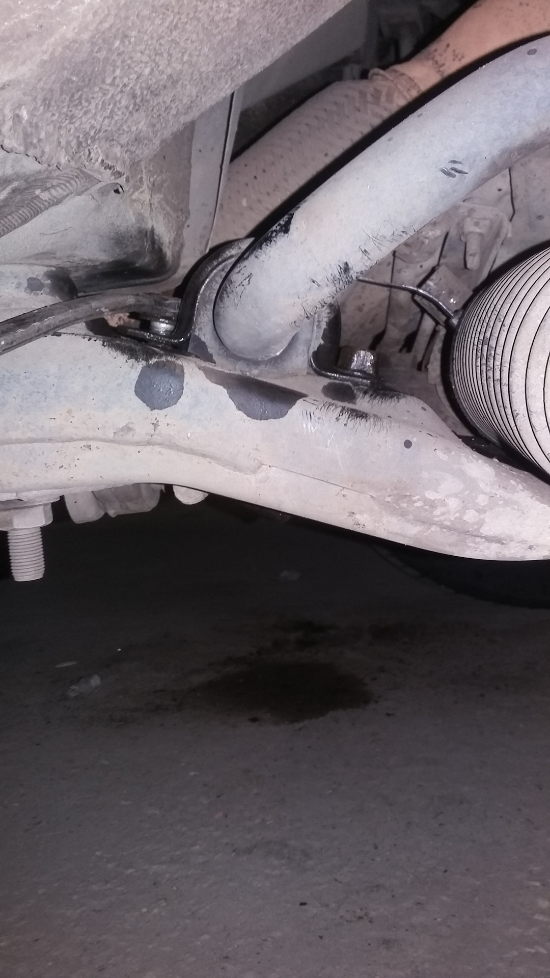

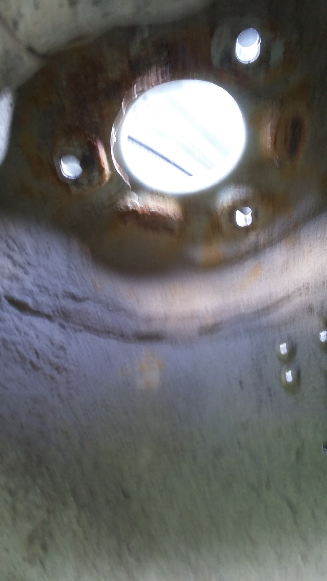

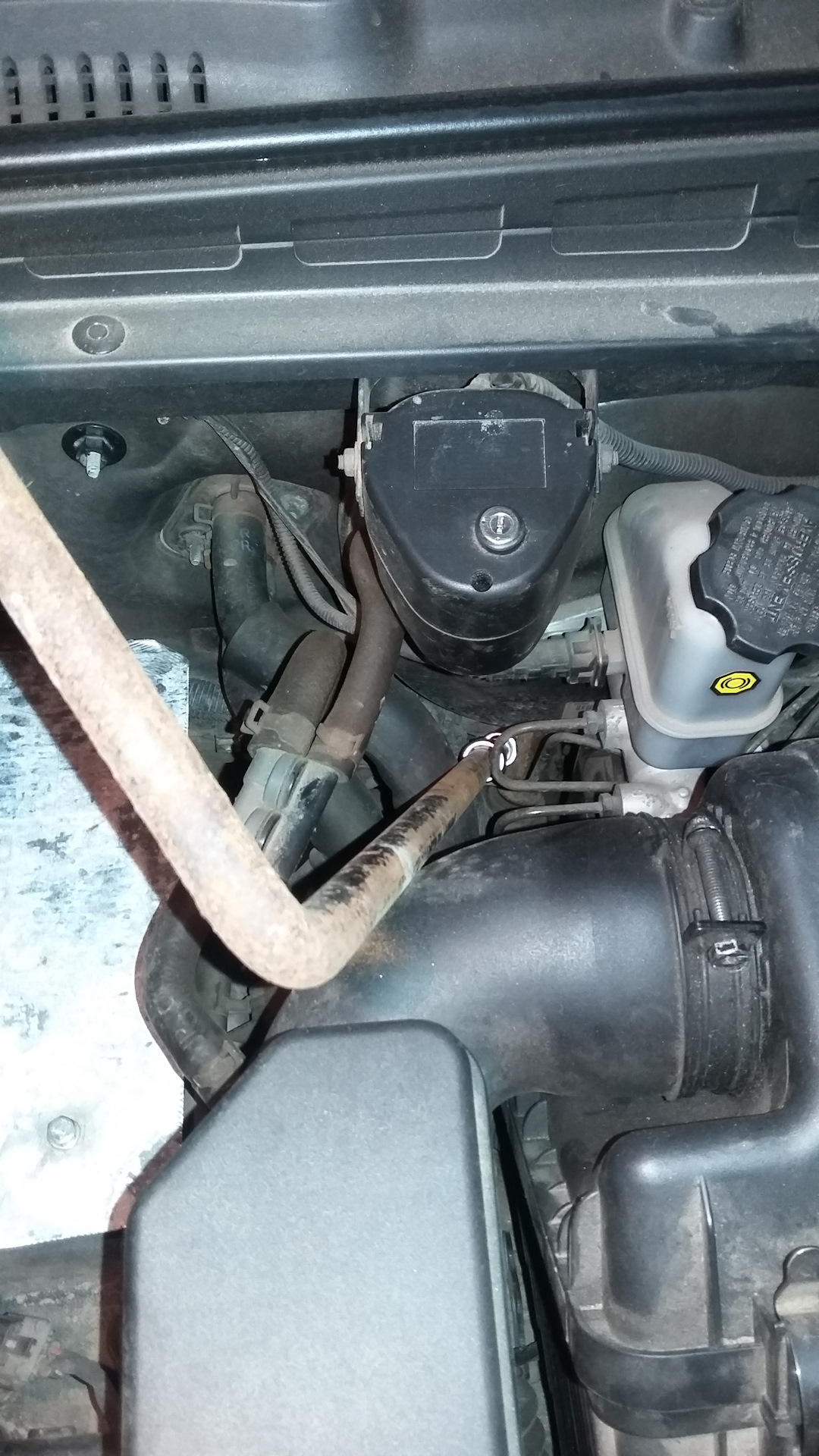

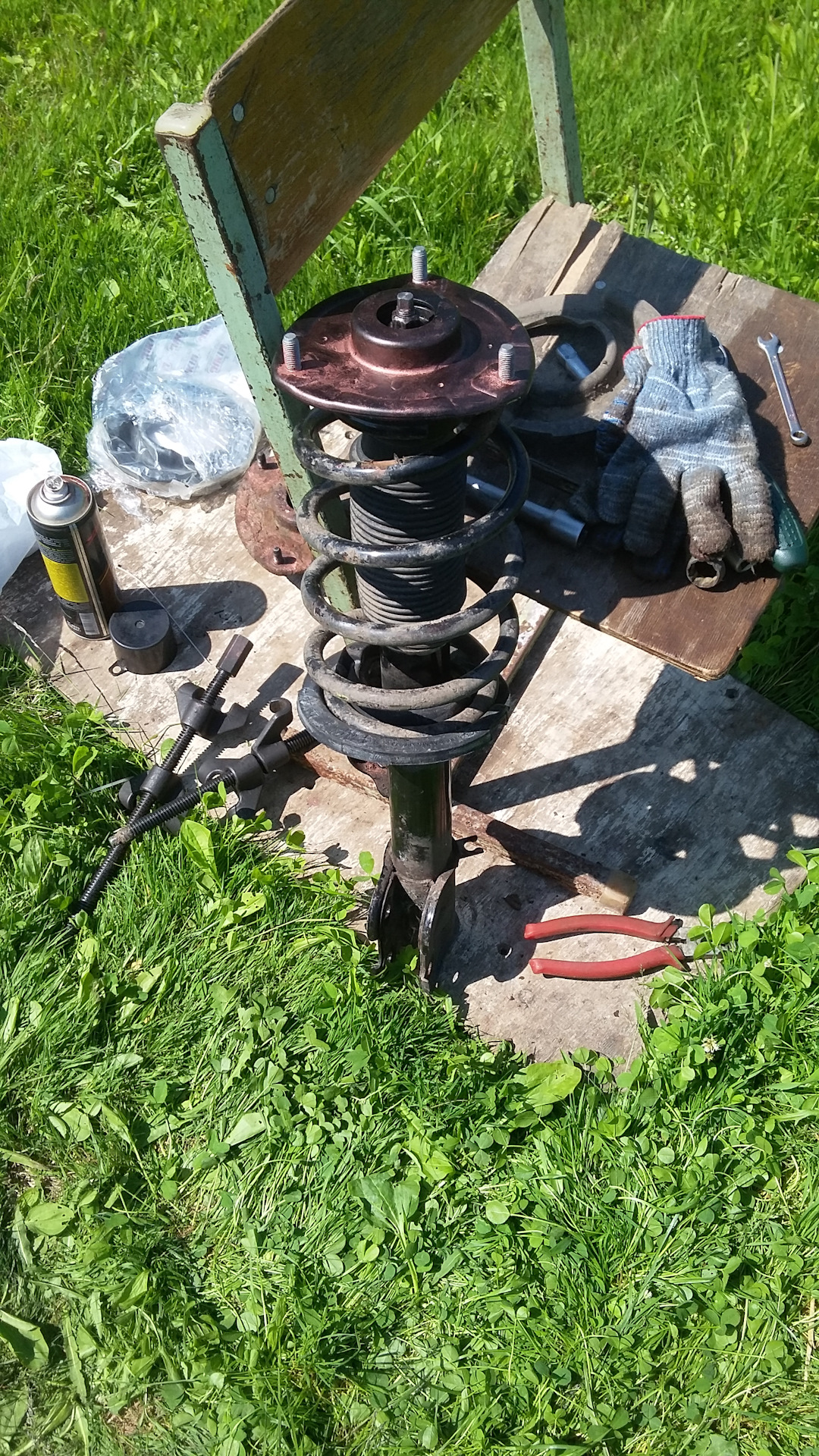

Правая сторона (по ходу) оба болта открутить можно через моторный отсек.Извиняюсь, не гайки а болтя, я написал про левую сторону указал про гайки, там везде болты под ключ на 14
Единственное, наживлять потом болты не очень удобно.

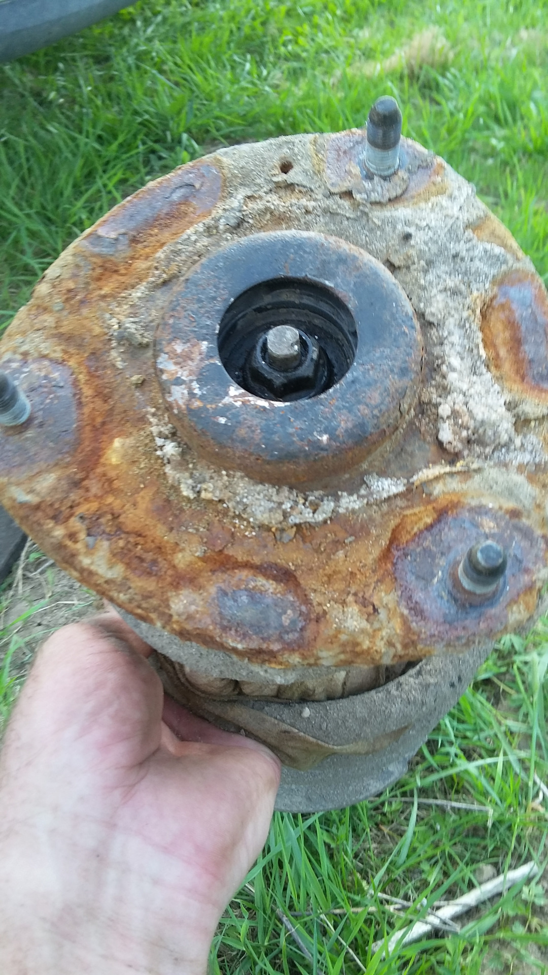

Гайка что со стороны салона открутил с верху, таже левая сторона

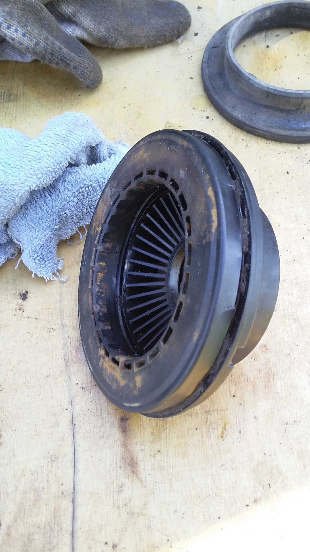

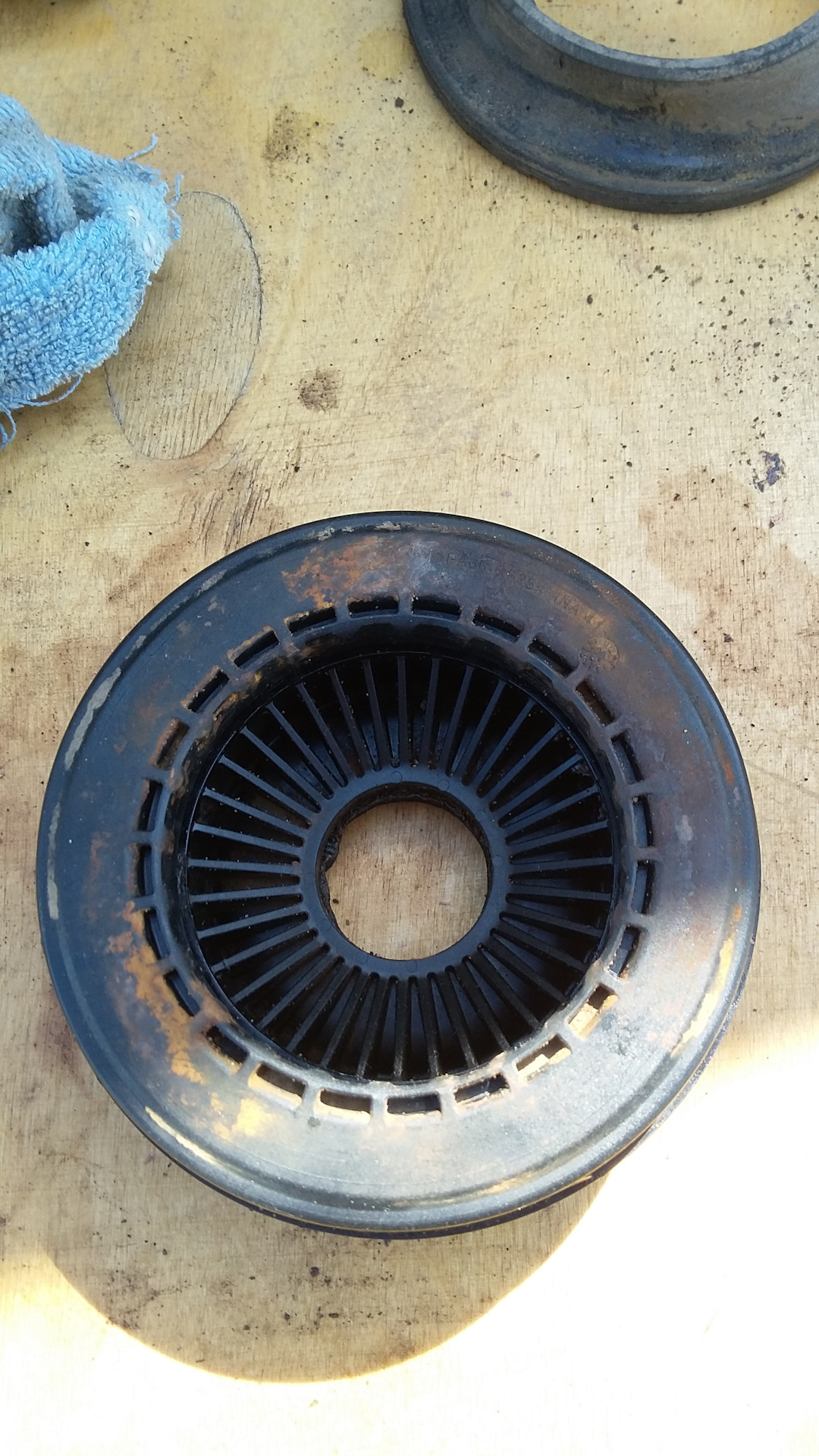

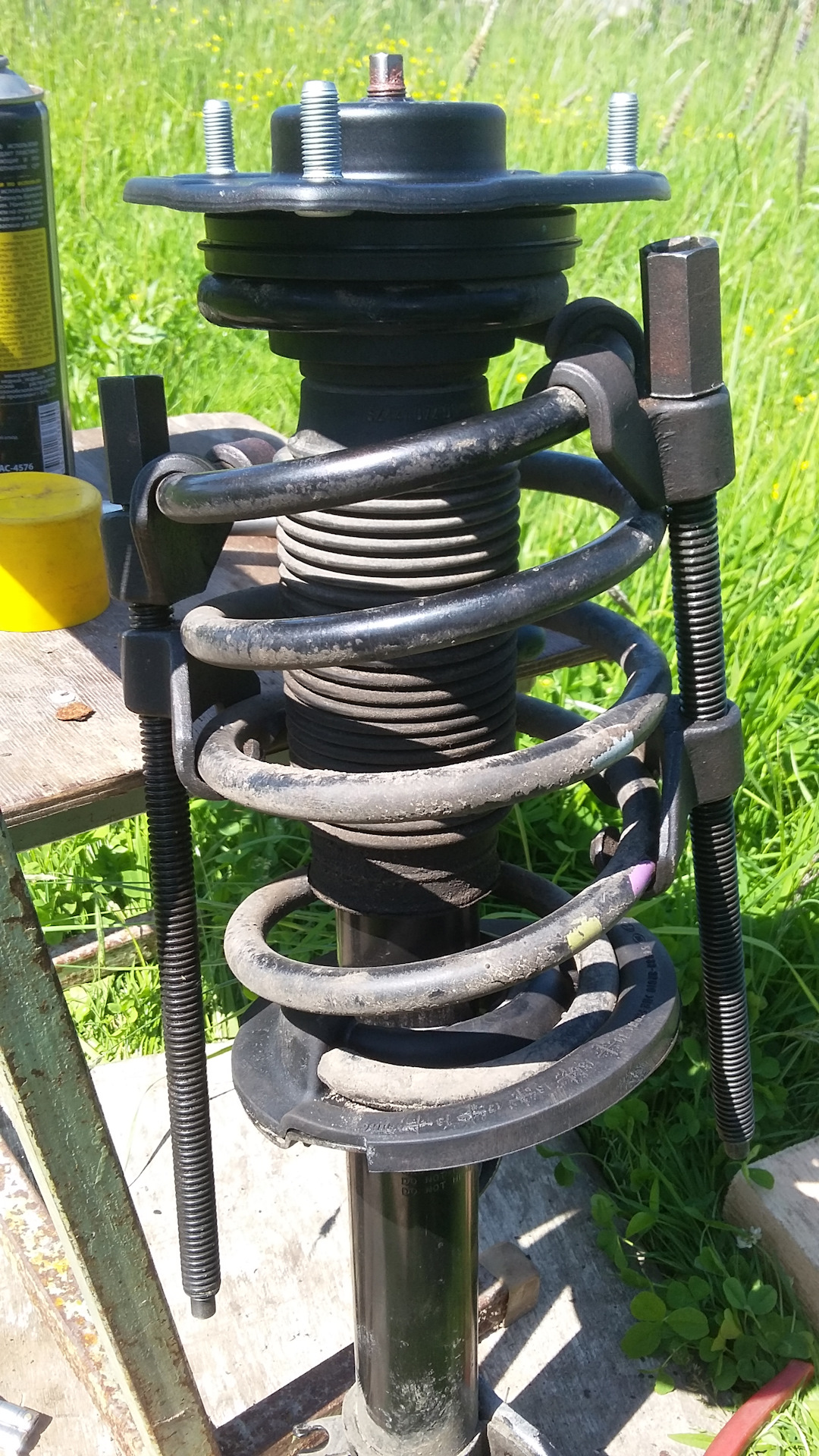

Если не знаете когда менялись стоики.опоры закажите лучше сразу.Я заказал только стойки, но потом пришлось заказывать опоры, подшипники опор, прокладки пружин.

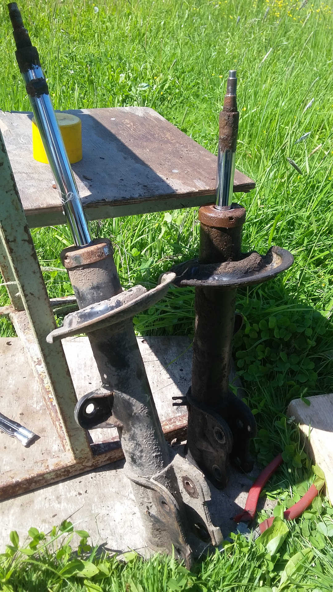

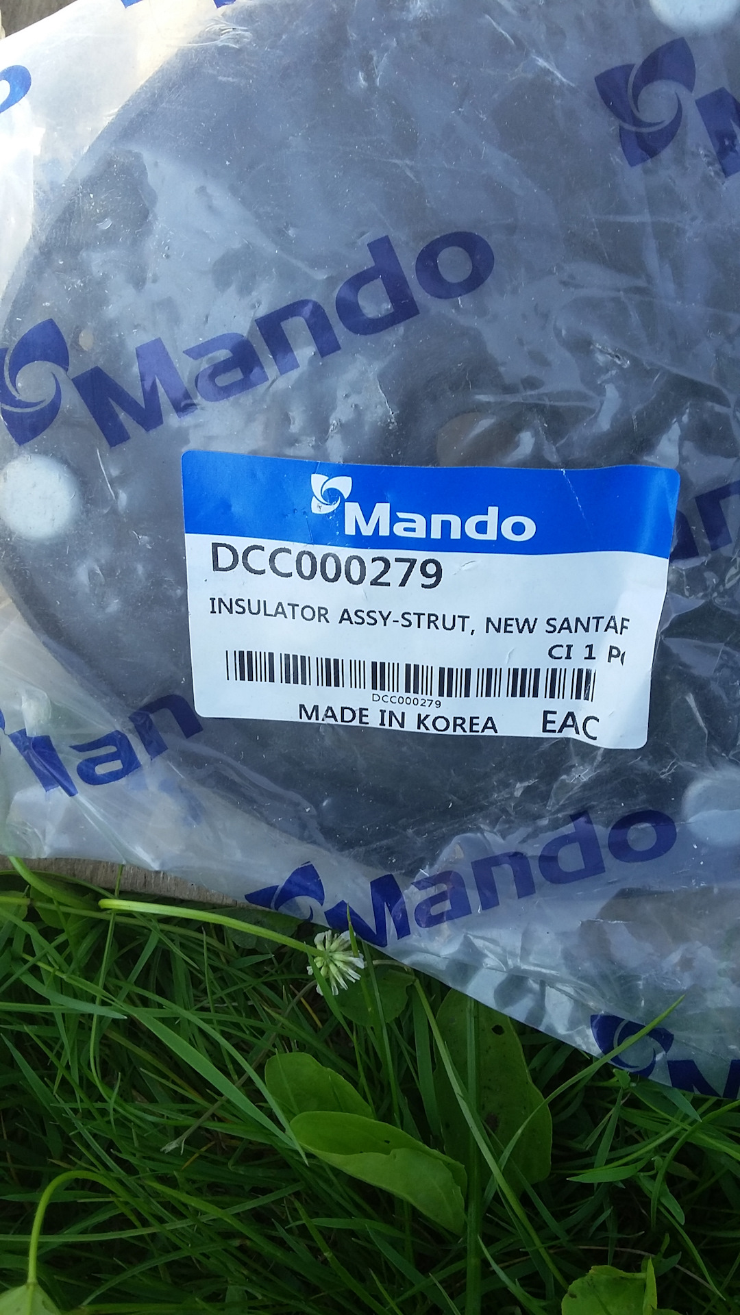

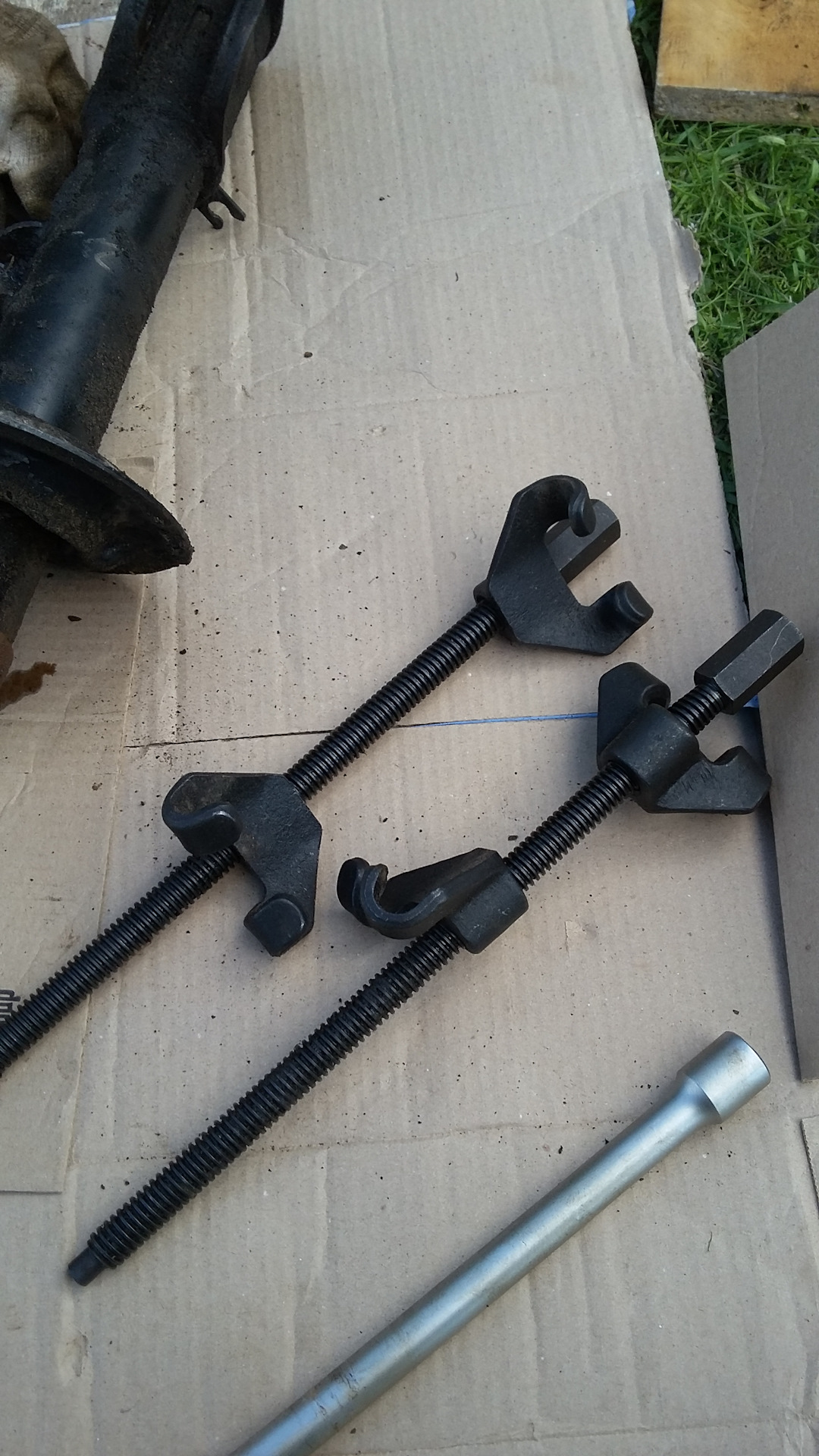

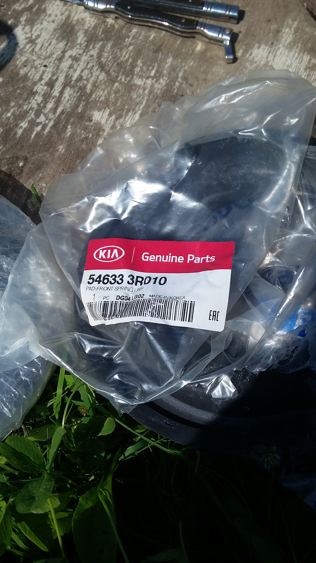

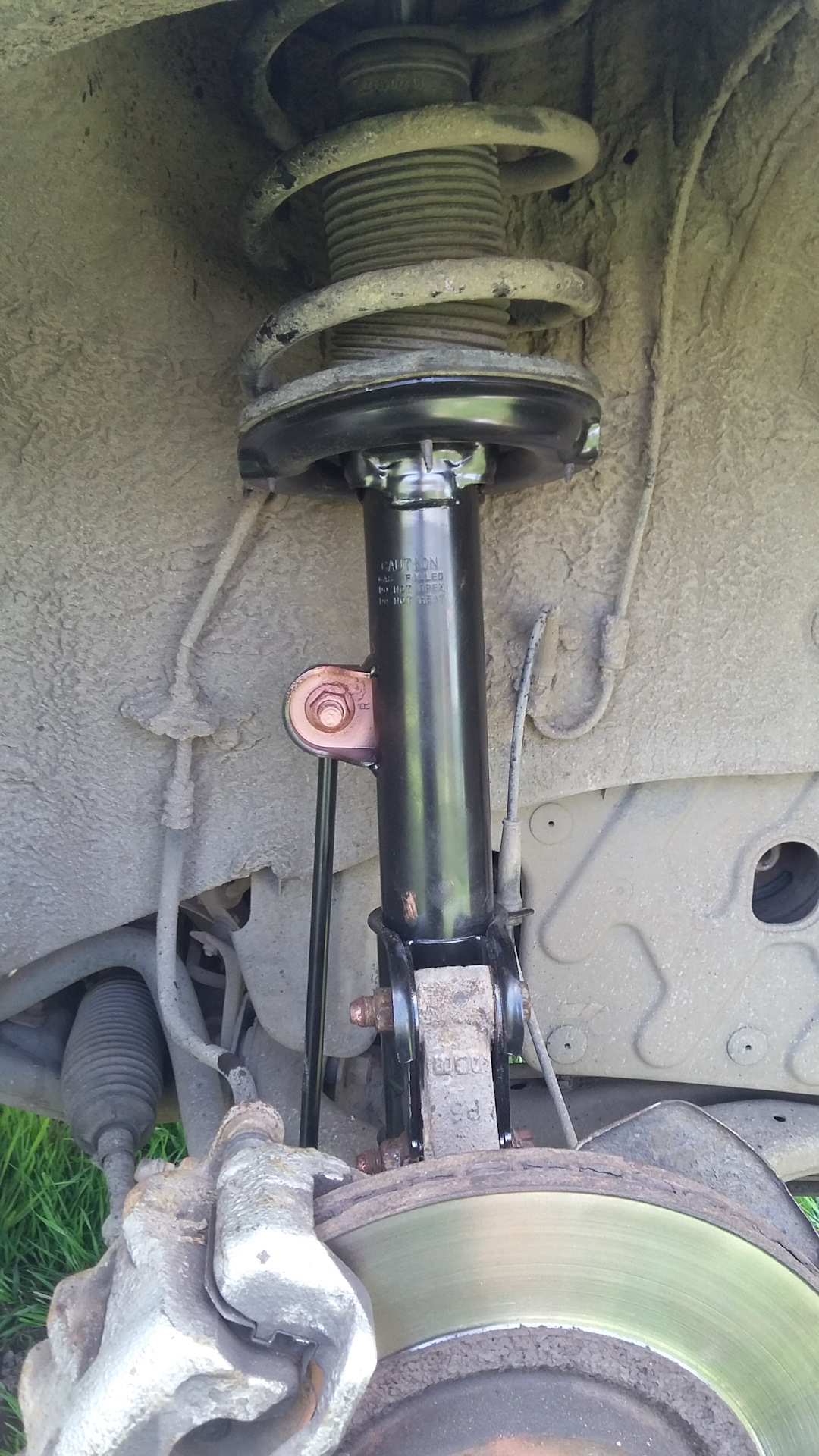

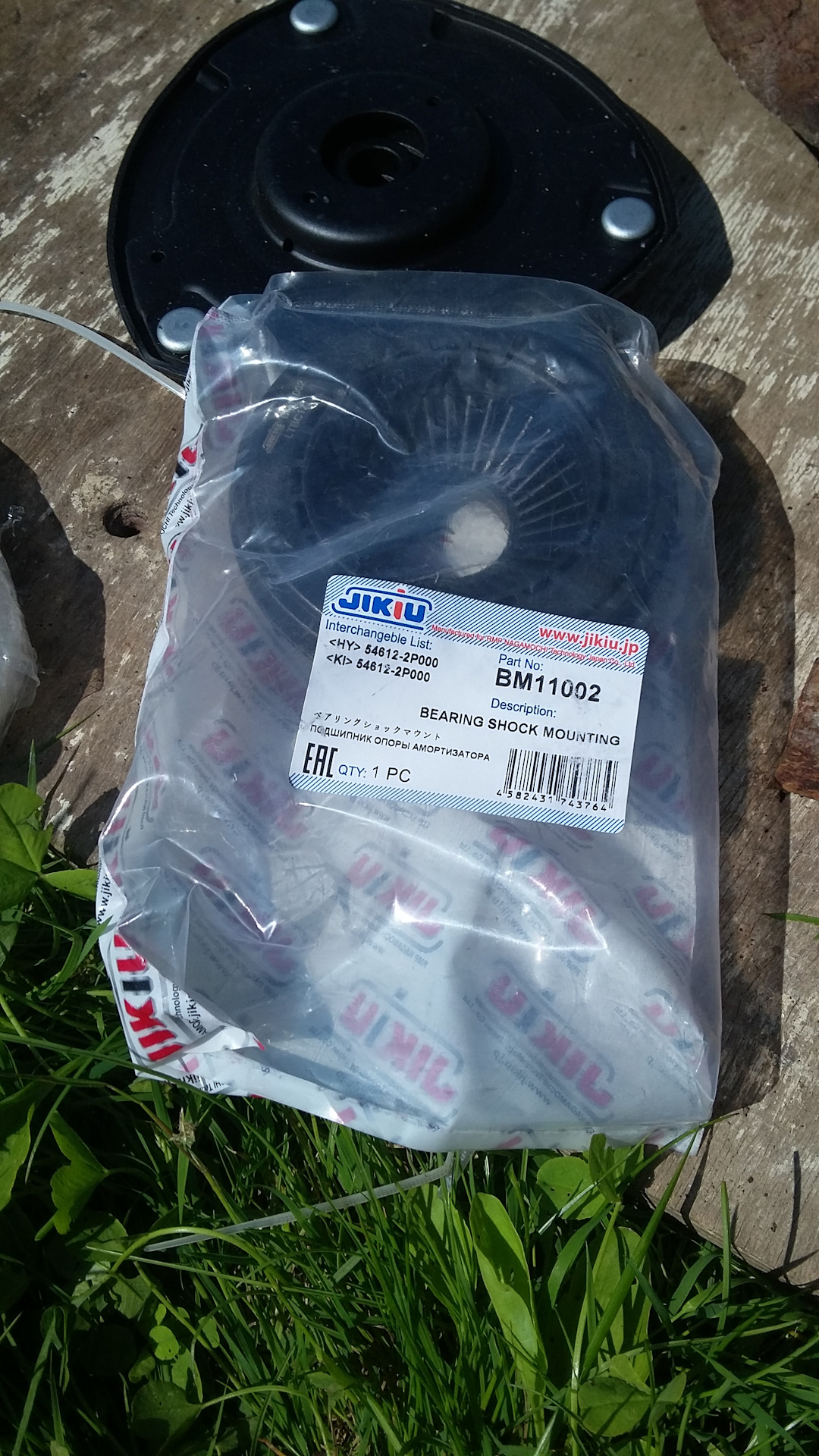

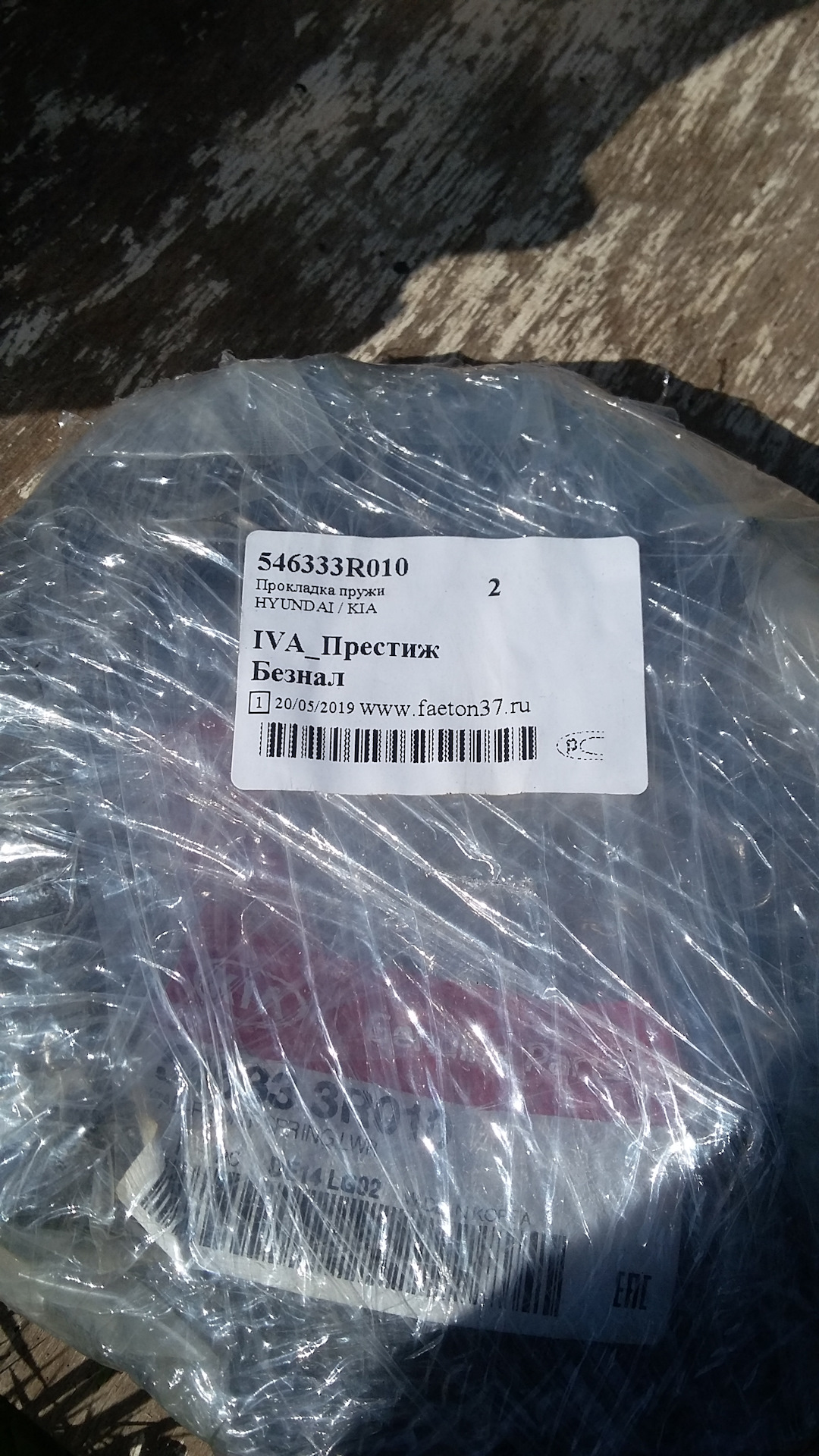

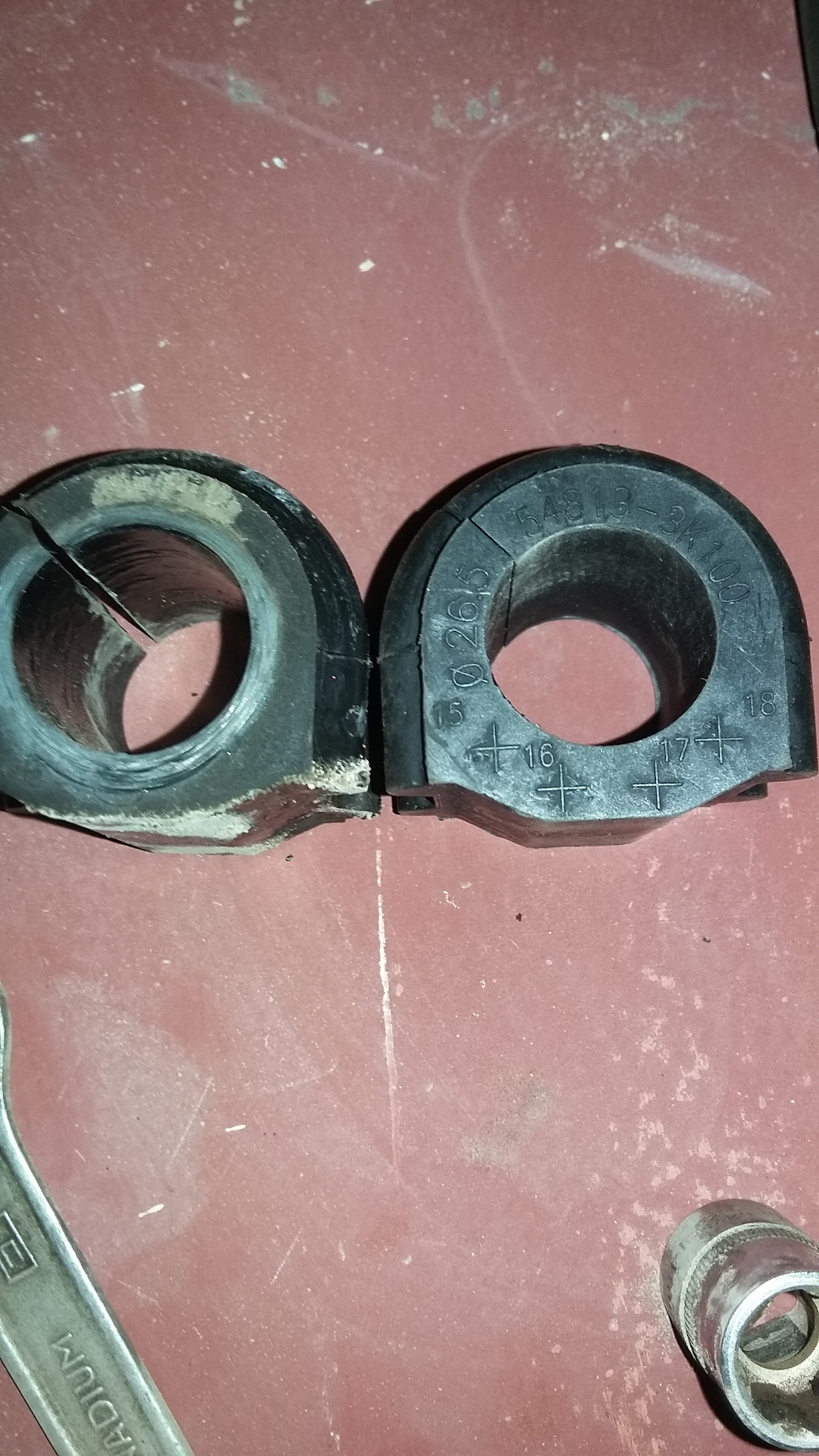

ДВС. Писать особо много не буду, напишу что менял номера и фотки. 1) DCC000279 MANDO — опора амортизатор 2 шт—1400р 2) 54612—2р000 подшипник опоры аморт 2шт —1350р 3)ЕХ54650—2B580 MANDO амортизатор передний 2шт —7800р 4)54633—3R010 проклака пружины 2шт — 1500р 5)54813—3к100 втулка пер. стабилизатора 2шт — 400 р 6)54840—2в000 LEMFORDER (33973—01)тяга стаб. передняя 2шт — 1500р Стяжки покупал в Озоне, взял 380 Крафт — 1350р.Нормальные стяжки, можно брать.

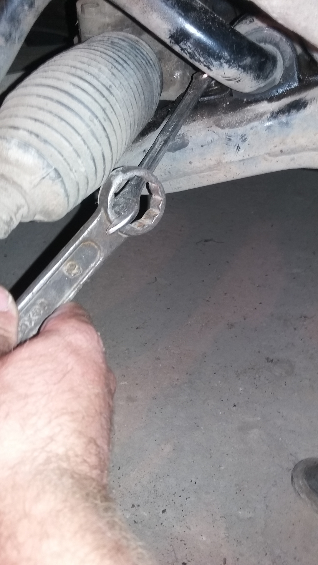

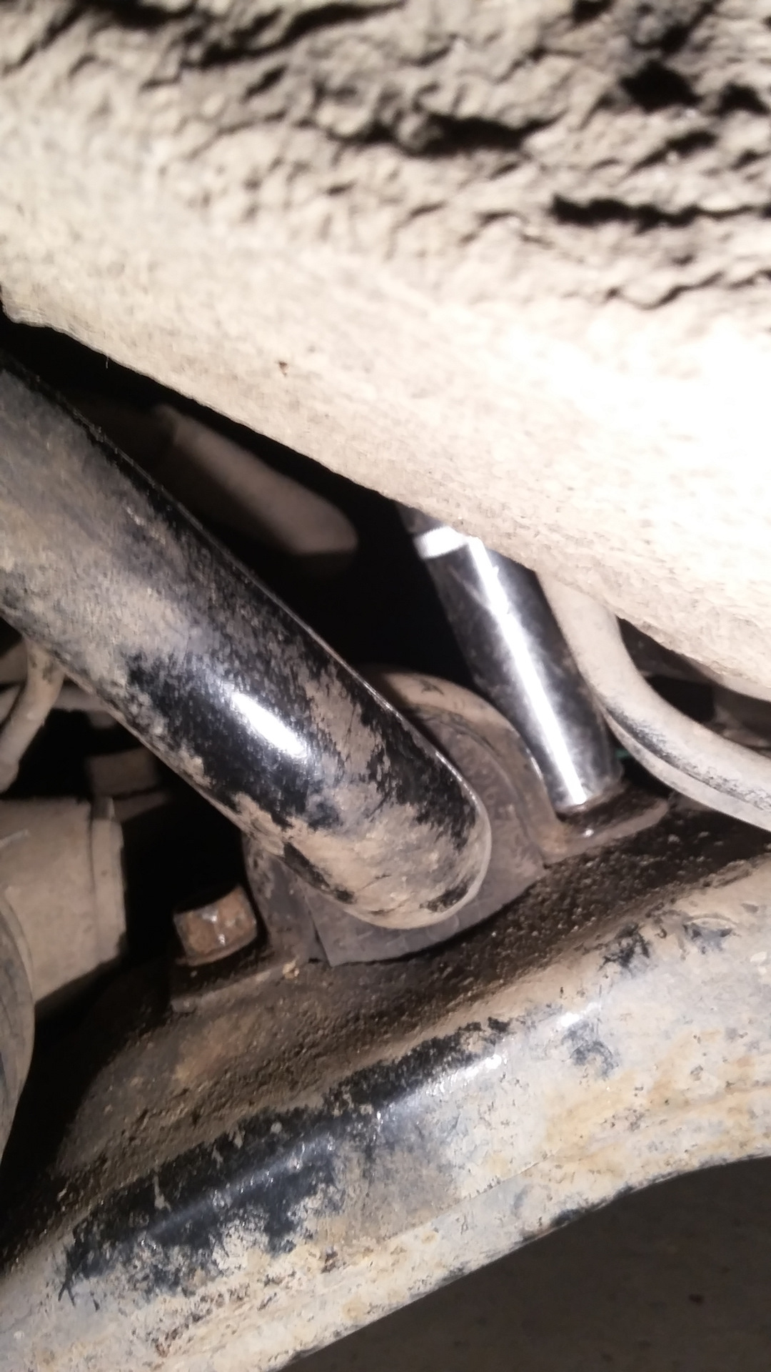

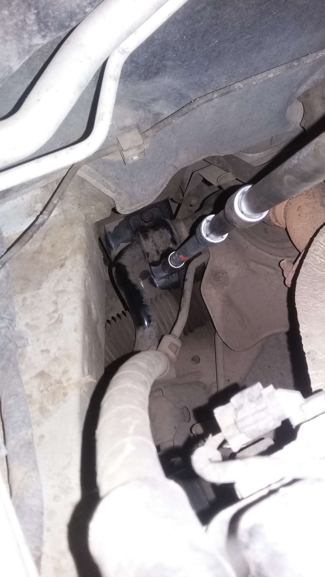

Это фотка с левой стороны авто(по ходу), к гайке можно подоьратся накидным ключем, еще лучше если ключ ьудет с трещеткой
Скажи пожалуйста а в чем разница между EX546502B500 и ЕХ546502B580 оба MANDO разница только в предпоследней цифре. Как стойки? Мягче оригинала? Добавлю разница в цене между двух Mando 1000 руб
Комментарии 8
По разнице не знаю.По мягкости, такие же дубовые.Отрабатывают хорошо, но жестко

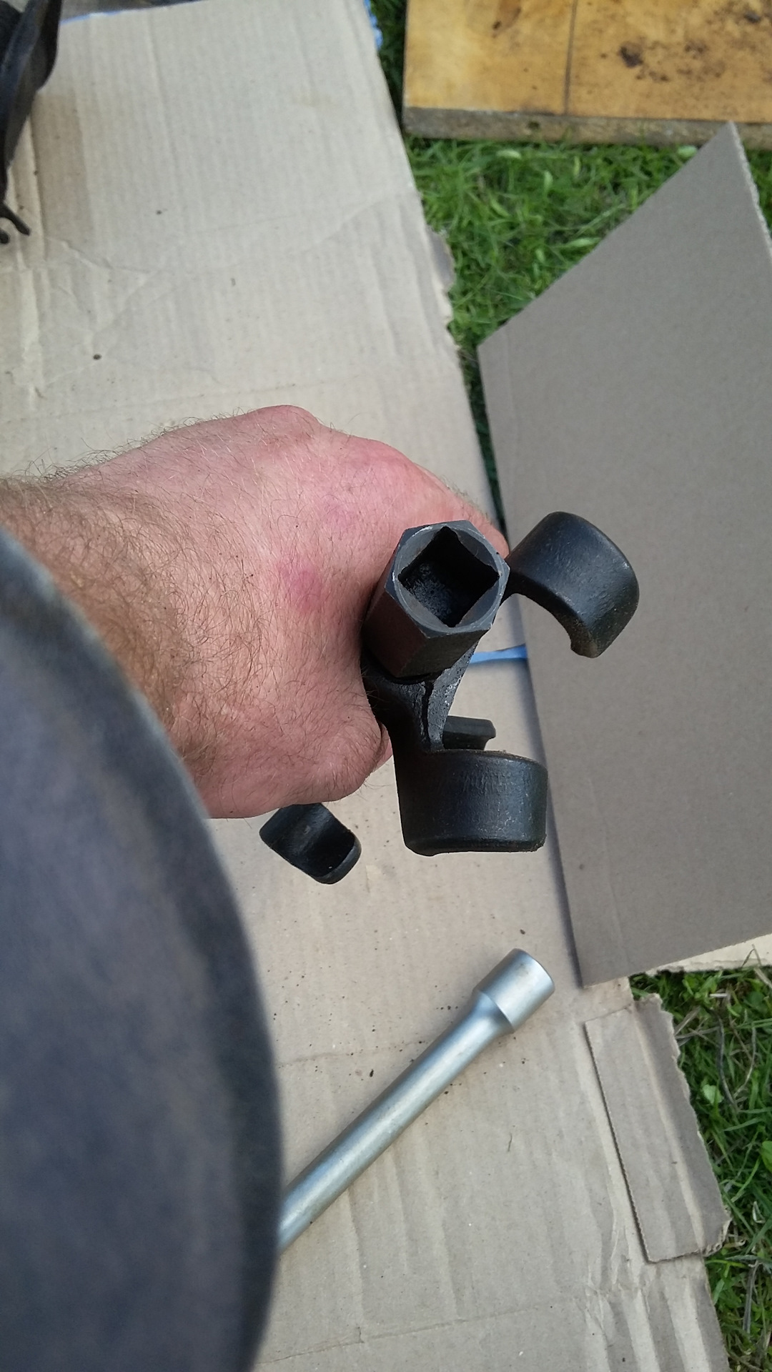

Не лезет трещетка с левой стороны, места мало.
Конский ценник на резинку под пружины, я себе с пятой попытки за 350р урвать успел.

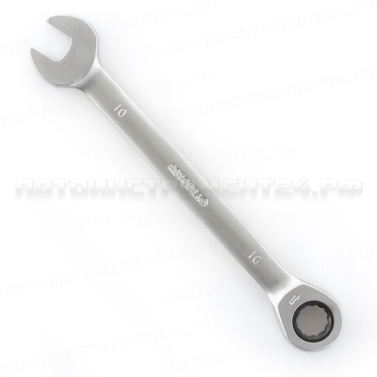

Да прокладки дорогие.Ключем таким пробовал?
Таким. Толщина стенки у него больше, чем у простого накидного, вот и не лезет.
Такая же история. Ключ не смог вставить
Как думаешь, если стяжки длинной 280 мм, хватит или 380 мм надо использовать?
Да спецально фоткал с рулеткой сжатые пружины, и не могу найти, куда делись.Я думаю хватит
