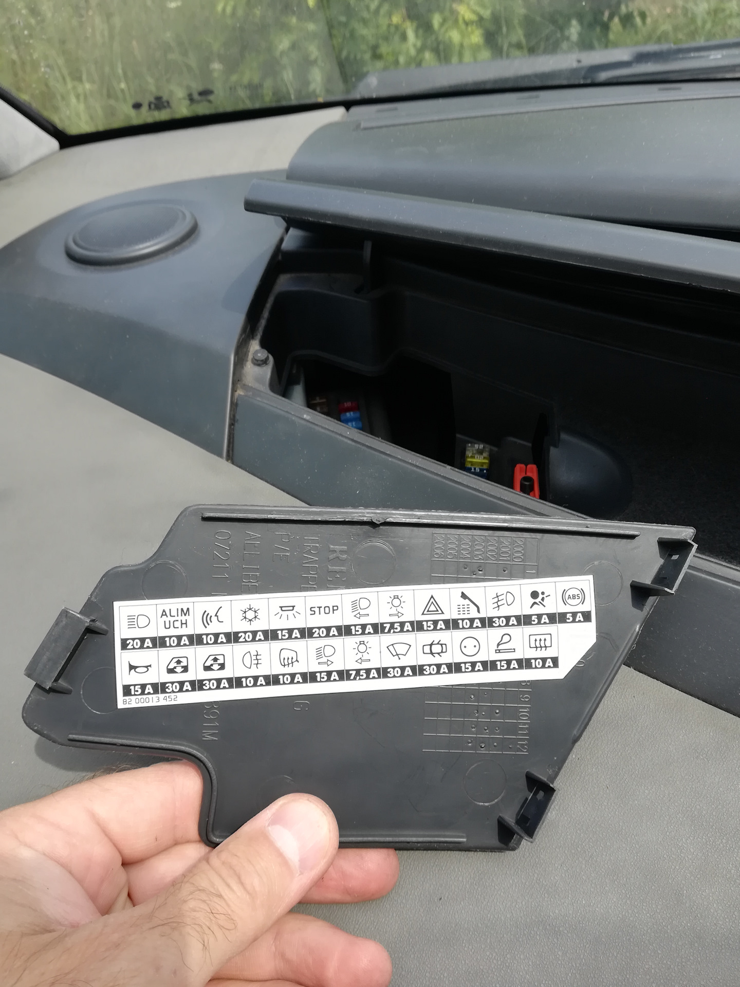

Перестал работать задний стеклоподъемник на открытие. Залез в блок управления стеклоподъемниками с водительской стороны, вскрыл кнопки и нашёл отпаянную ногу. Всё запаял, почистил. Когда начал ставить обратно прижимая контакты отвёрткой каратнул, пропала напруга на управление задними стеклоподъемниками зад лев., и зад прав. Передние работают. Преды, что стоят слева на понели они идут на передние стеклоподъемниками, а на задние не могу найти, хер знает где они. МОЖЕТ КТО ЗНАЕТ ИЛИ СХЕМА ЕСТЬ?
Запчасти на фото: 30A15A

А что там за предохранители ? Есть схема
Схемы нет. Я искал предохранитель на задние стеклоподъемники, там он есть.
Схемы нет, я так понимаю преды стоят которые отвечают за зад машины.
В противоположном ящичке тоже есть предохранители как на фото тока с другой стороны.

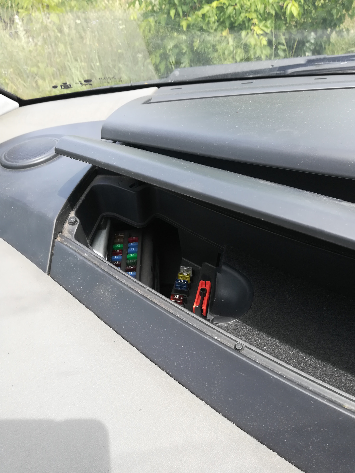

Что-то я смотрел и ничего не нашёл как до них добраться, быть может если только всю панель скидывать.Надо за ручкой ст. тор. глянуть как SerJay-047 говорил может там есть.
С права в верхнем ящичке подкавырни дно они там
Ок. Попробую.
Спасибо. Да в противоположном ящике есть. Теперь всё работает.

Там точно есть!
Ещё предохранители есть за ручкой постановки на ручник.
Как добраться? Вынимать блок?
Открутить саму ручку отсоединить, потом рамку с кнопками и крутилками, отсоединить кнопки и там смотреть преды. Чтобы доставать преды лучше использовать круглогубцы длинные.

За ручкой нет предохранителей. Они сверху в вещевом ящике. Теперь всё работает
