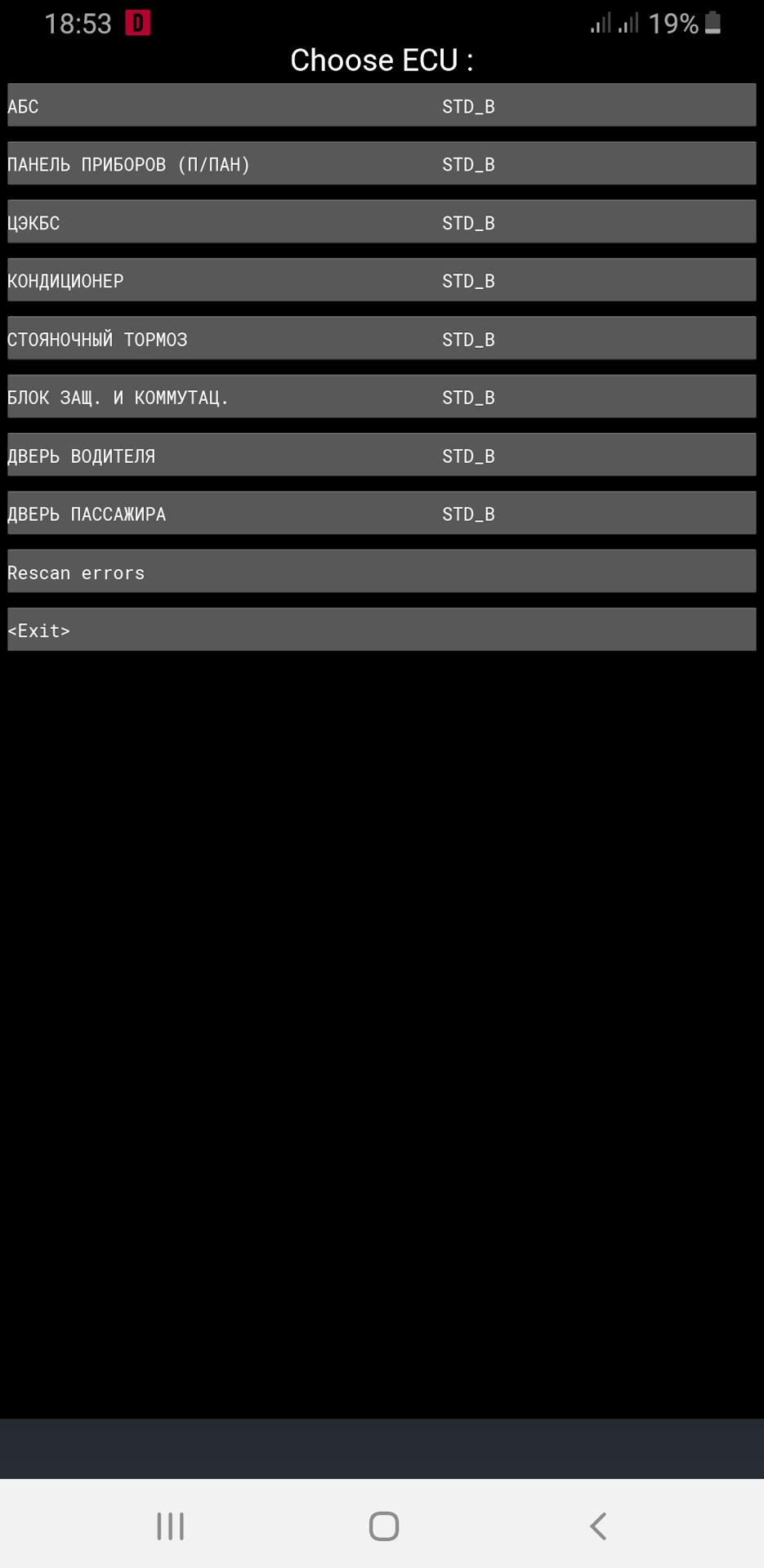

Доброго дня. Может кто сможет подсказать, есть ли в пайклип возможность проверить задниы парктроник. При запуске двигателя появляется ошибка парктроника (Check parking sensor). Хотелось бы без утомительной разборки-прозвонки узнать какой датчик шалит. Рылся-рылся в меню пайклип, вообще ничего связанного с парктроником не нашел

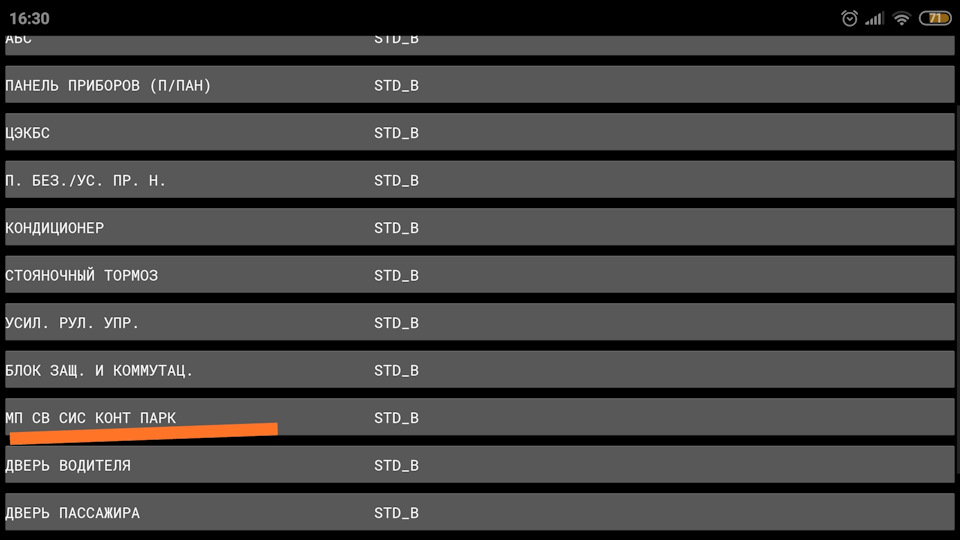

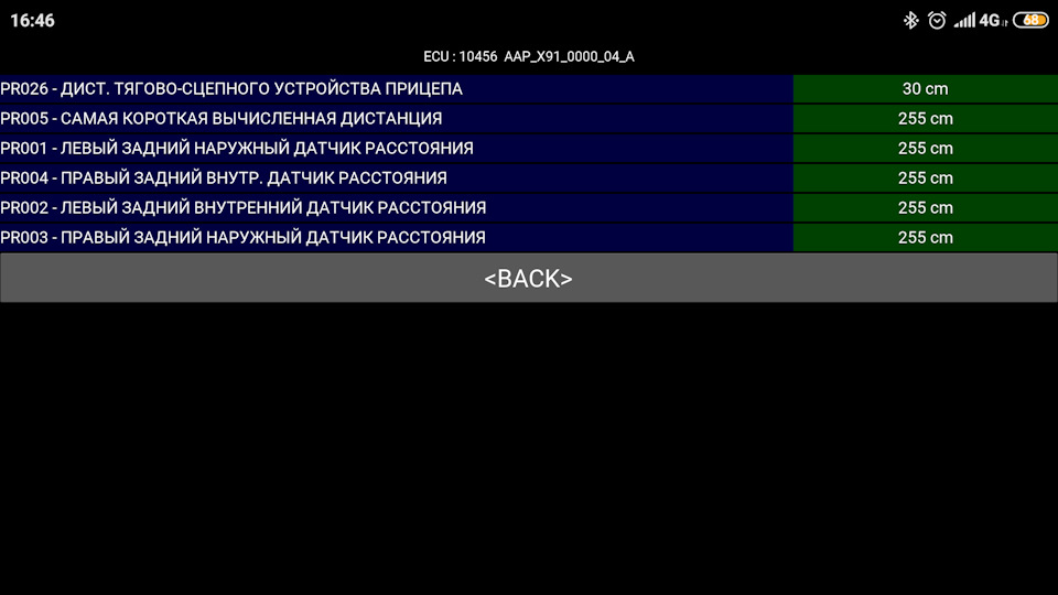

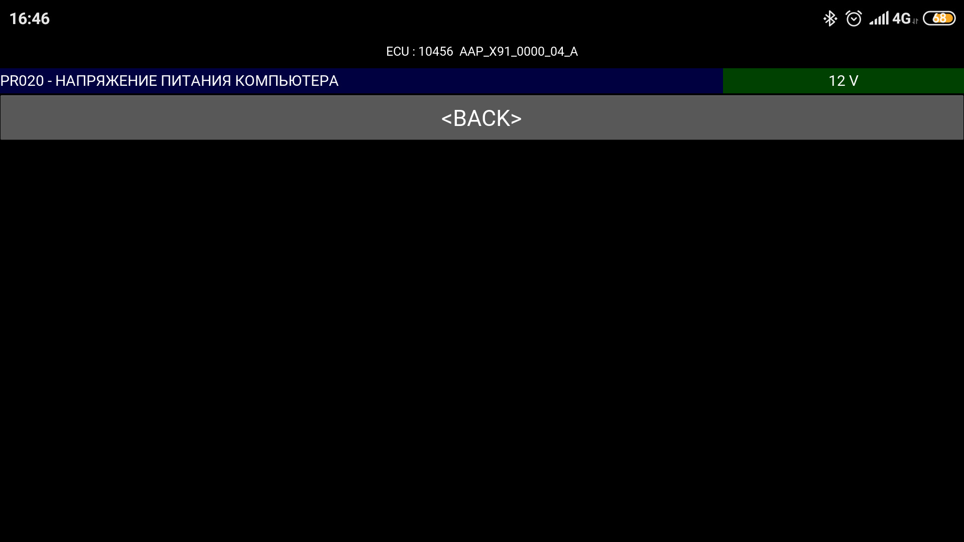

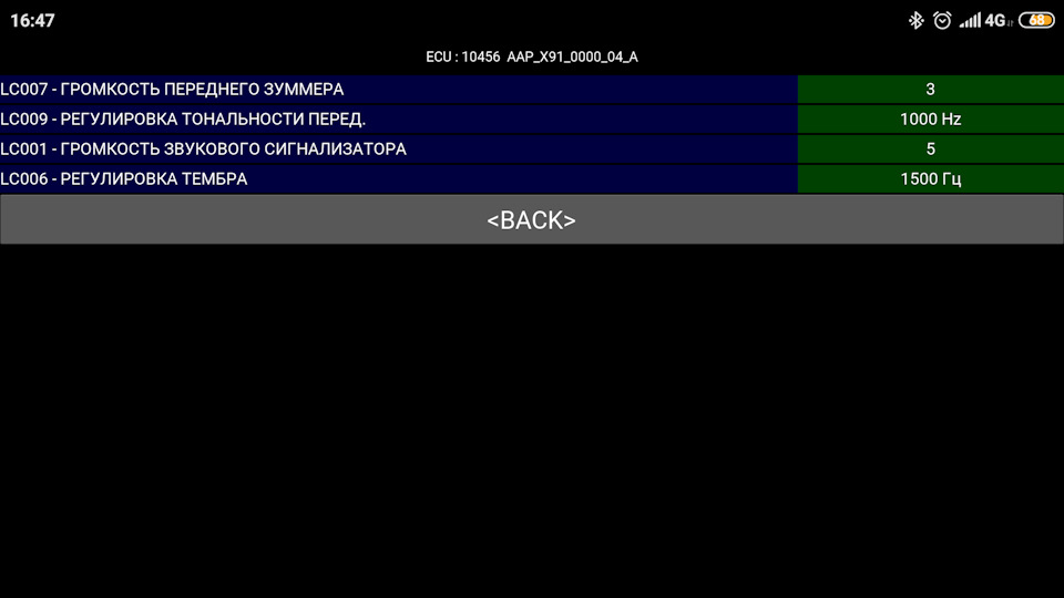

Сравни для начала с моими значениями.Передних у меня нет.Только задние
Интересно. Такого тоже не видел (((. Ну а хотя бы логически к какому разделу можно отнести парктроник? ЦЭКБС? Блок защиты/коммутации?
Ну ты даёшь.Там же всё по русски написано
Нету у меня такого🤔. Прямо как в песне — ".опа есть, а слова нет" )))

Версии программы может разные?

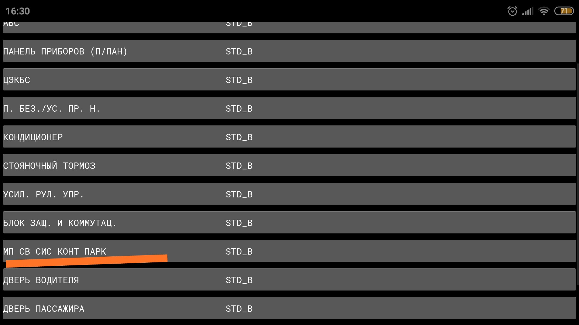

А парктроники то сами есть?Я что спрашиваю.В пиклипе столько же блоков определяется сколько и пиреном!Если я к примеру подключусь к бомж версии лагуны то соответственно часть блоков пропадёт.

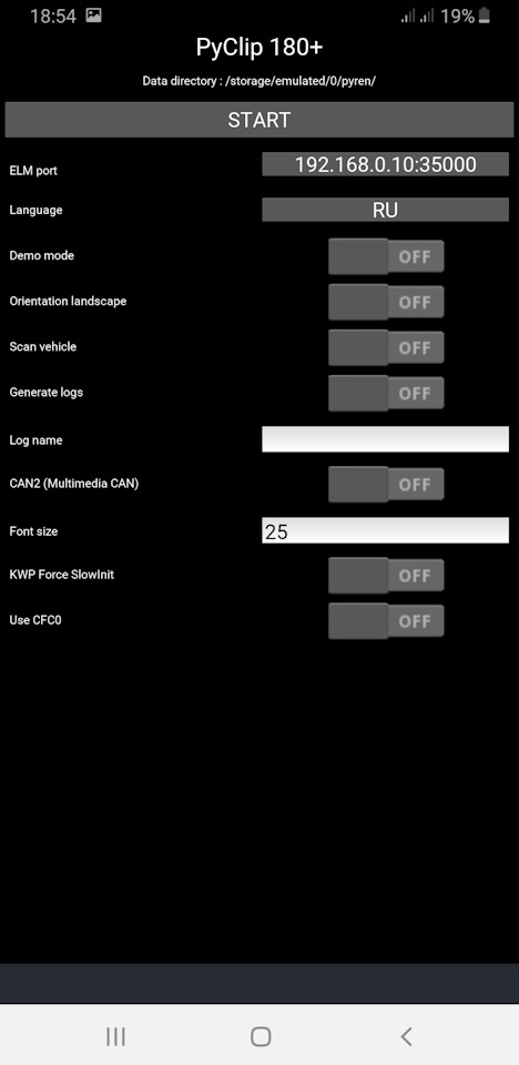

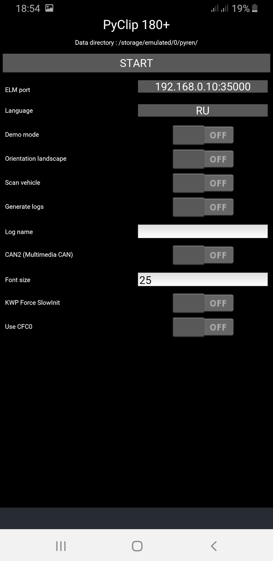

Посмотрев на твой скриншот, зашел в пайклип сделав "scsn vehicle" — вжух, строка парктроников появилась. Они у меня раньше в настройках бортового компьютера выключены были, и видимо пайклип в таком случае считает, что их нет.
Спасибо.
Так например еслм будешь другую лагуну смотреть (после своей)тоже надо пересканировать заново блоки.
Да, я понял теперь
Там есть замена звука самого парктроника.Штук 7 мелодий.Это я делал.А вот как потестить датчики я чето не знаю
