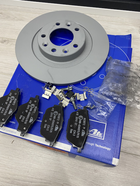

Всем доброго дня!
Сегодня в комментах моего расследования по колодкам на передок нашего авто www.drive2.ru/l/532019318016180722/ отписался Deizik и подтвердил что колодки от TRW с номером GDB 2035 встали как родные! За что ему РЕСПЕКТ и УВАЖУХА! рискнул первым!))) и отписался!
Не переплачивайте за кота в мешке от официалов с тройным ценником! пользуйтесь)))
Всем добра!
Продолжение темы- о колодках дорогих и не очень

Подскажите, я когда смотрю в инет магазинах — все продавцы пишут "Комплект". Что значит комплект? На 2 колеса или на одно? У меня просто на велике комплект всегда был из 2х колодок :) Левая и правая — на одно колесо :) Как в авто это происходит? Комплект это на 2 колеса (левое и правое) или тоже на 1 колесо и в авто просто не 1х1 стоят, а 2х2? ))
Комплект это значит полностью на переднюю ось, т.е. он состоит из 4-ех колодок — две на правую и две на левую сторону.
Спасибо! Тогда не так и цена кусается :)
В каком из вариантов не так кусается цена?)))
Я думал, что коробка (комплект) это 1 колесо ~45 баксов. Итого за 4 колеса ~180 баксов :) А получается, что комплект (2 колеса) это 45 и соотв за 4 колеса это $90 вместо 180 :D
Мне же еще диски менять надо… Интересно там тоже диски на ось (2 колеса) продаются или тут уже отдельно на каждое колесо?
Диски всегда продавались поштучно
exist предлагает еще TRW GDB2193 (цена правда не сильно меньше чем оригинал, но меньше) 80 против 104 usd
кроме того код 16 231 623 80 колодок уже не единственный на сервисбоксе, есть еще 16 369 254 80, но к нему пока не только заменителей, но и оригинала нет в наличии
Отвечал уже по этому поводу в основной теме по колодкам (ссылка выше) и больше чем уверен что это то же самое но под другим артикулом, все хотят легких денег включая производителя, машина у нас новая а тормозная система та что у нас, уже стоит на многих авто и колодки выпускаются под тормозную систему а не под оболочку автомобиля, так что думать и решать что покупать только Вам, хотите платите 5700 хотите 2300 итог будет ощущаться лишь весом вашего кошелька)))
Это для дизеля 2,0? или на 1,6 бенз пойдут?
Если по оригиналу один номер бьется то без разницы дизель или бенз, сомневаюсь что есть какие либо отличия по тормозной системе, но лучше проверить что бы знать наверняка, я бенз версию не изучал, так же не изучал дизельную версию 1,6, у меня дизель 2.0
"Не переплачивайте за кота в мешке" — это справедливо как раз для левых колодок, которые подходят по размеру.
Если накладки тверже, чем у оригинальных от Пежо, то они будут точить тормозной диск.
Если мягче, чем от Пежо, то их чаще придется менять и смысл в дешевизне теряется.
А если левые колодки не равномерные по твердости, то будут на тормозном диске борозды (после этого новые колодки первое время будут плохо тормозить, дольше притираться и из-за борозд сразу будет большой износ колодок на глубину борозд). И на сервисе станут приставать с проточкой тормозных дисков. То есть готовьтесь к замене тормозных дисков.
Так что главное не ЦЕНА, а состояние тормозной системы. И возможно, что оригинальные за 7500 будут лучше чем левые за 2000.
Однозначно, что накладки левых колодок будут отличаться от оригинальных от Пежо. А это означает, что эффективность торможения левых колодок отличается от торможения оригинальных от Пежо.
А ответьте ка мне на вопрос- пежо разве выпускает колодки или тормозные системы? Вы сказку про Буратино смотрели?, советую пересмотреть еще раз и заострить свое внимание на крылатой фразе лисы Алисы))), что вы подразумеваете под "левыми колодками"? Как раз таки TRW это один из мировых лидеров по производству тормозных систем, он же является поставщиком этих систем на заводские конвееры ни одной именитой марки, прежде чем выбрасывать подобные заявления убедитесь для начала в обоснованности этих своих заявлений хотя бы для того что бы не выглядеть в глазах понимающих людей глупо. И еще советую разобраться для себя что кроется за дорогим словом " Оригинал". Я могу вас просветить в этом вопросе гораздо глубже, но не хочу тратить на ваше поверхностное образование свое время. Могу лишь дать совет обратиться к гуглу и хотя бы немного вникнуть в суть вопроса, разобраться для себя что такое оригинал и качественный не оригинал, что такое узкая специализация производителя и сколько лет на рынке этот самый производитель разрабатывал и оттачивал эту самую тормозную систему, на каких автомобильных марках эта система установленна с завода, а вот потом и поговорим где левак а где нет. Такую хрень написать… я просто немного в восторге от такой ериси… в следующий раз прежде чем что то писать- хорошенько подумайте понимаете ли вы то о чем пишите, потому что ответ может быть не такой мягкий а такой которого вы заслуживаете, я как говорится в легком шоке))) догадайтесь с трех раз от чего))) мне бы таких клиентов я бы как сыр в масле катался…)))
