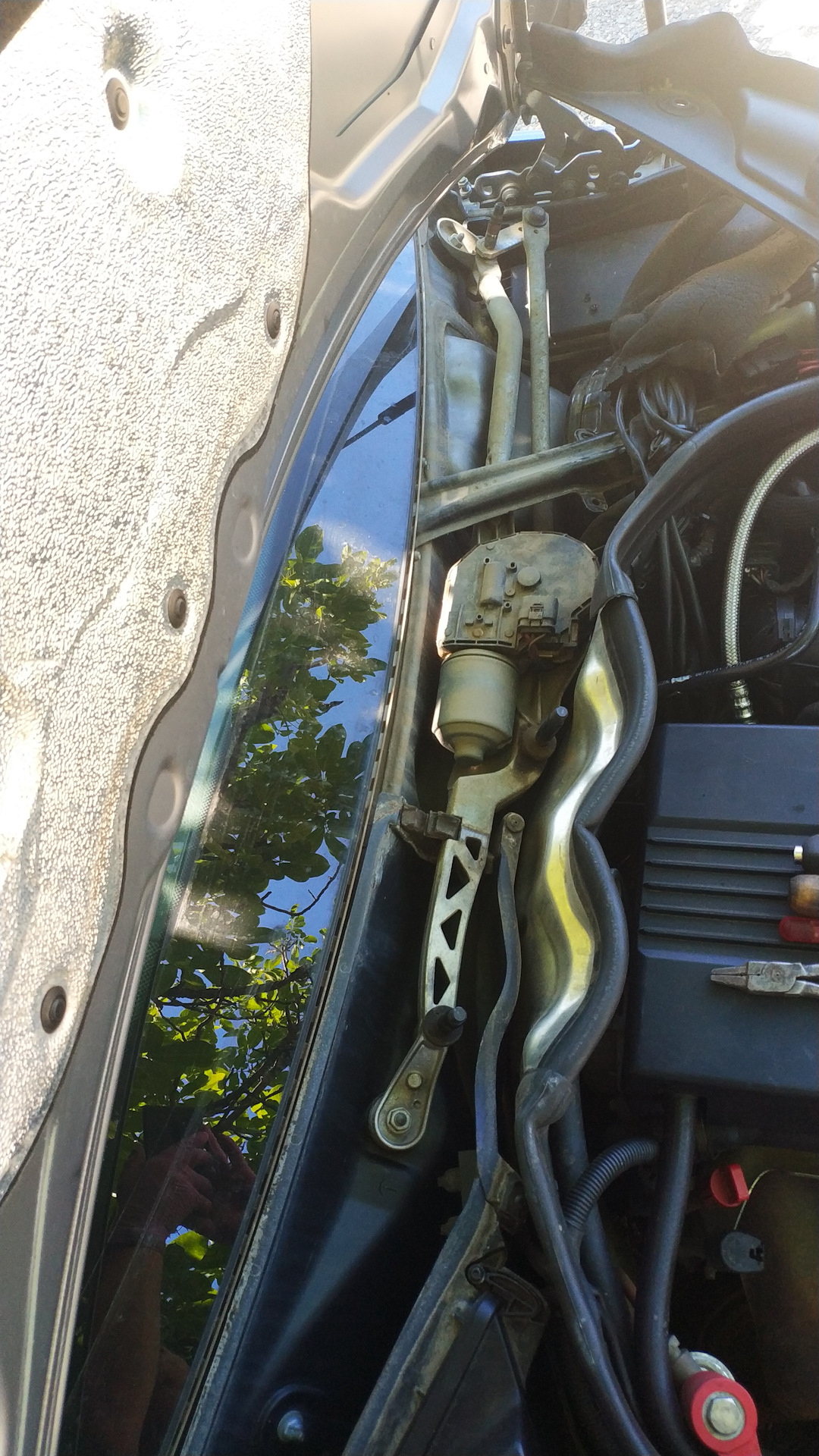

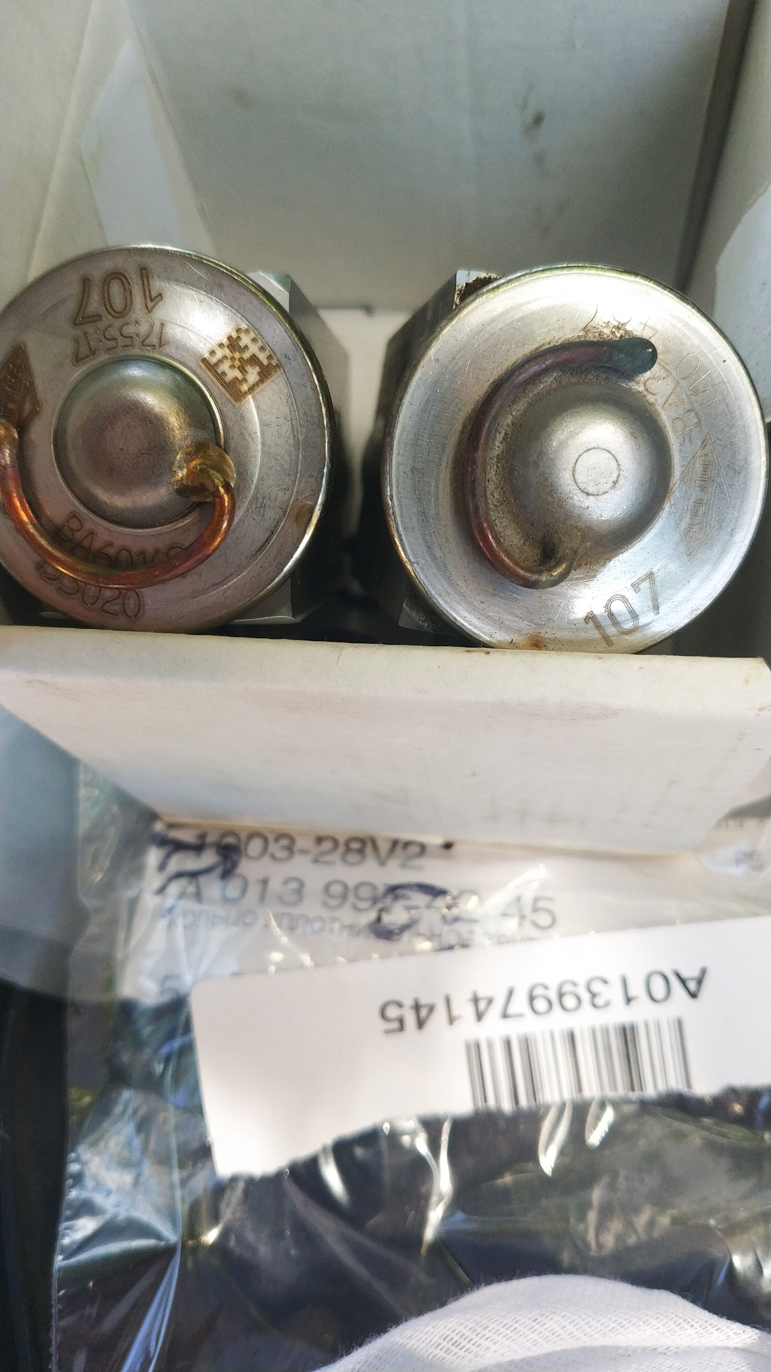

Проблемы с климатом меня не покидают, поэтому продолжаю узлами менять его компоненты.В этот раз руки дошли, или ноги добрались, до ещё такой детальки, как терморегулирующий вентиль.Заказал Denso.
Добраться не трудно, снимаем поводки с дворниками.
Отщелкиваем клипсы и само жабо от креплений у стекла.
Снимаем привод дворников
Ну и все, мы у цели, не забываем четыре новых колечка, тоже с клапаном поменять

Nissens? У меня просто точно такая ж запара. Официалы сказали что видимо клапан внутри компрессора мудит
Родной был Валео, я такой и поставил.Сейчас жду Денсо.На клапан нужно паять приблуду, у меня с этим проблем нет, пробовал, не помогло.Ток когда надо на клапане есть, а вот все равно не пускается.
А компрессор меняный или родной стоит?
Меняный, но скорее всего изначально подшатанный
Доброго времени суток, замена помогла решить проблему?
Доброго.Ни на грамм.Следующий-компрессор.
