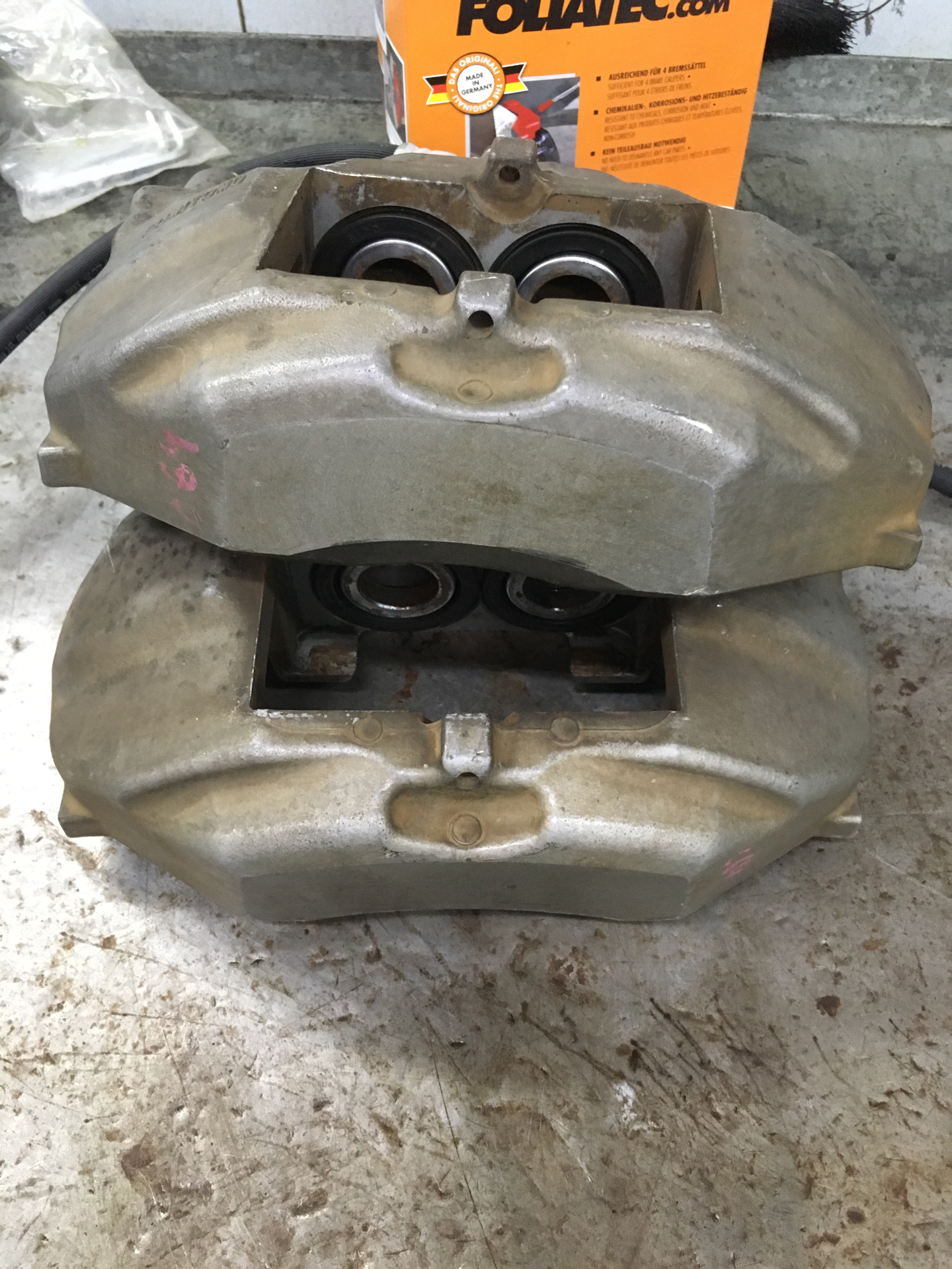

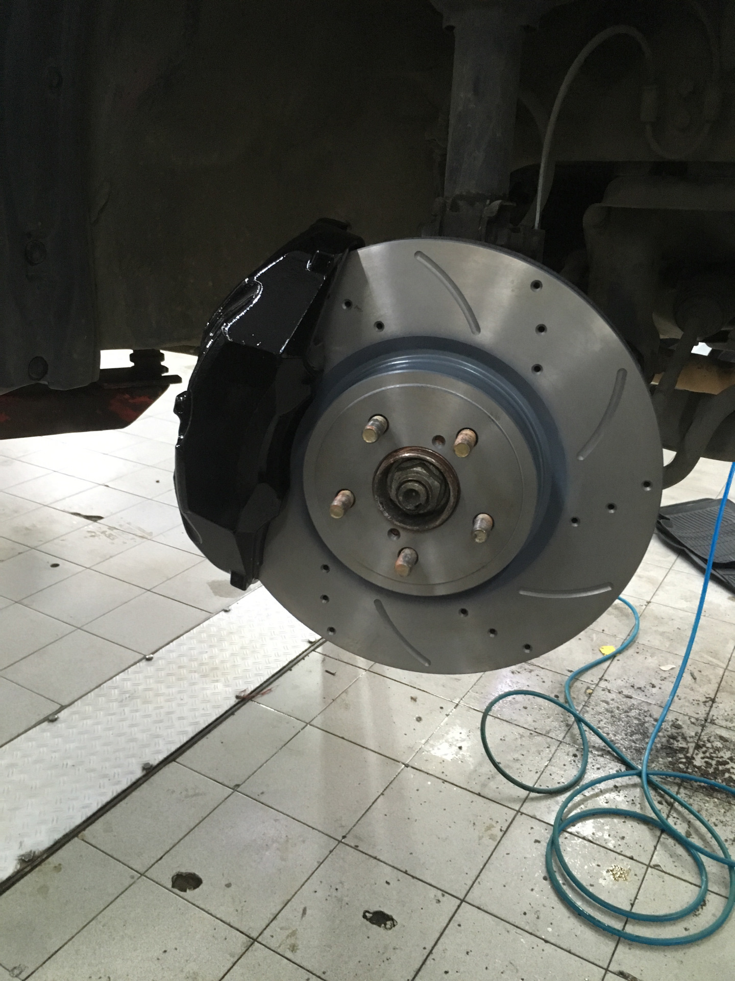

Короче наконец то доделал тормоза.
Поставил передние тормозилки от цельсиора.
Сами суппорта 9000 пара
тормозные диски G-Brake — 6200р
колодки тормозные G-Brake GP02212 — 1200р
Переходники — 4500р
Так как Форь уже год с нами, купил ему подарок)))

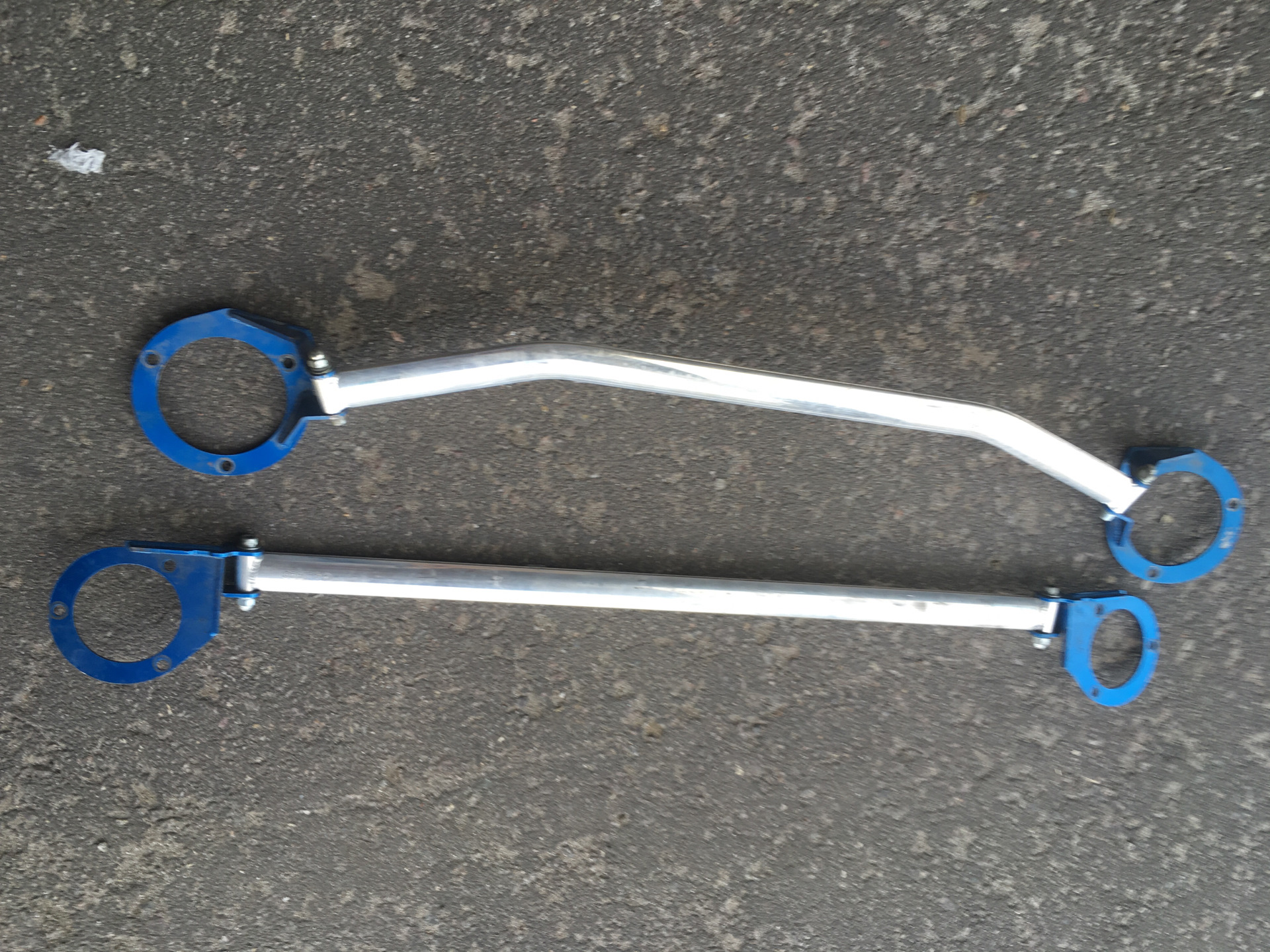

На авито надыбал распорки Cusco оригинал по 3500 за штучку

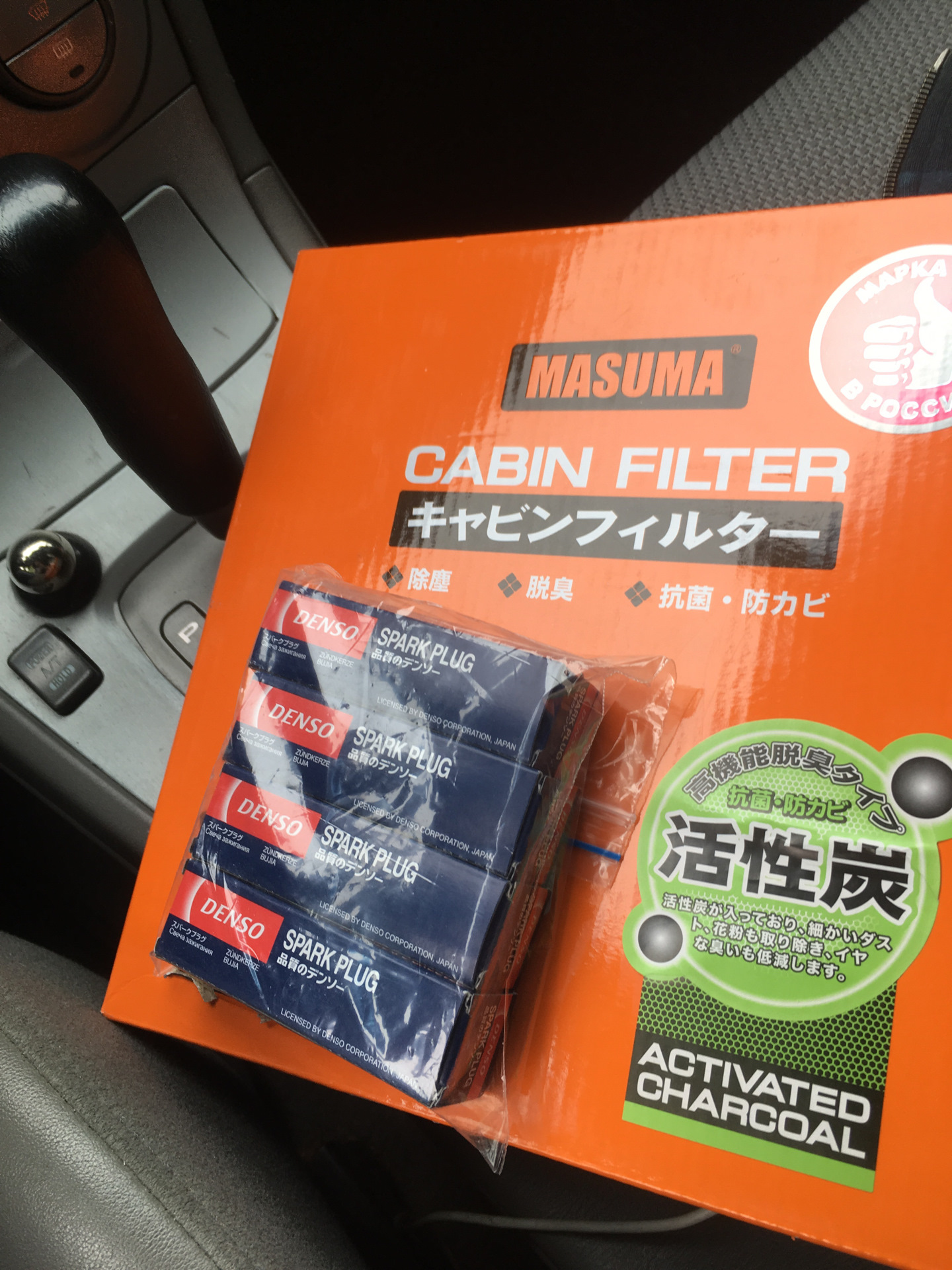

Поменял наконец то свечи и салонник

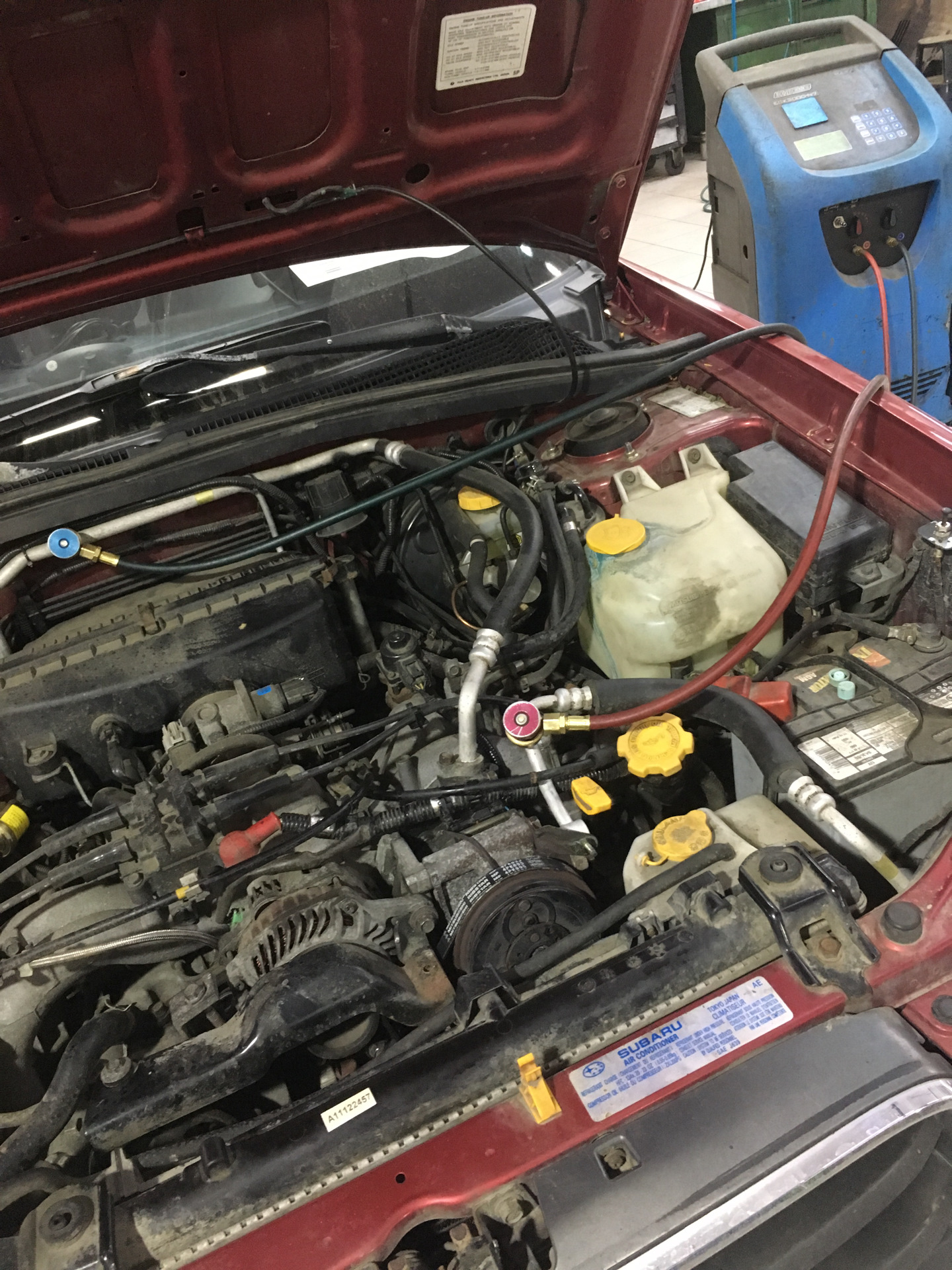

Ну починил кондей, до которого год руки не доходили
поменял компрессор и заправил систему

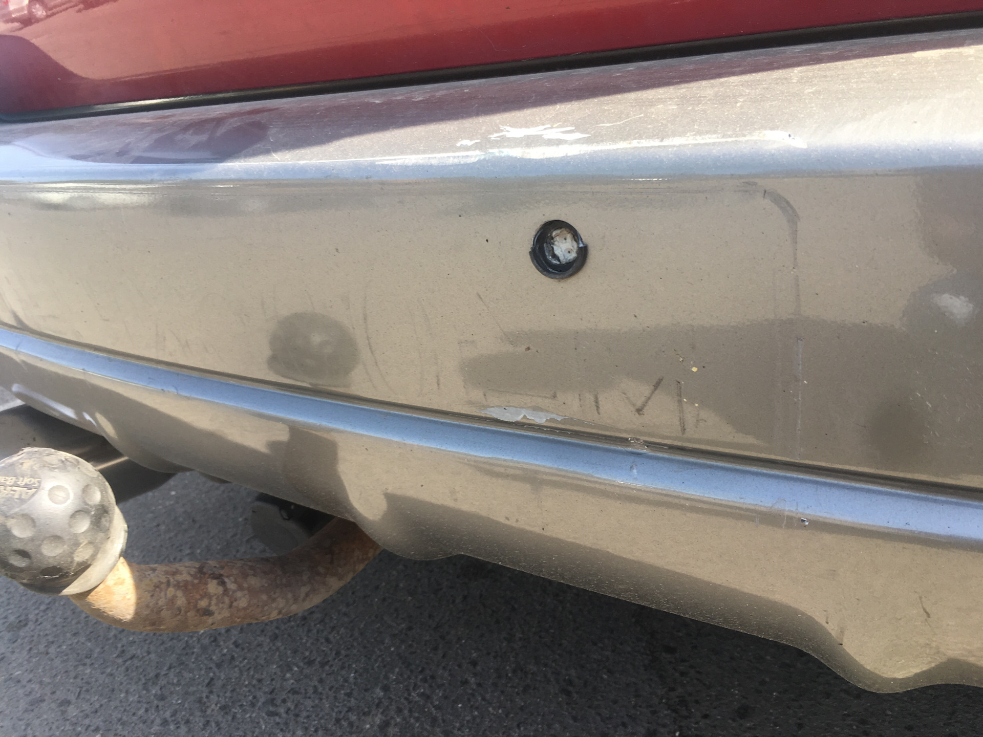

Стою в пробке ни кого не трогаю, и тут житель молдавии решил меня протаранить…
разошлись миром, денег он отдал на месте, распиской подкрепили всю эту богадельню…

Я на Алешке заказывал датчики парктроников
Да я даж не парюсь
Могу без них ездить, они больше для жены стояли

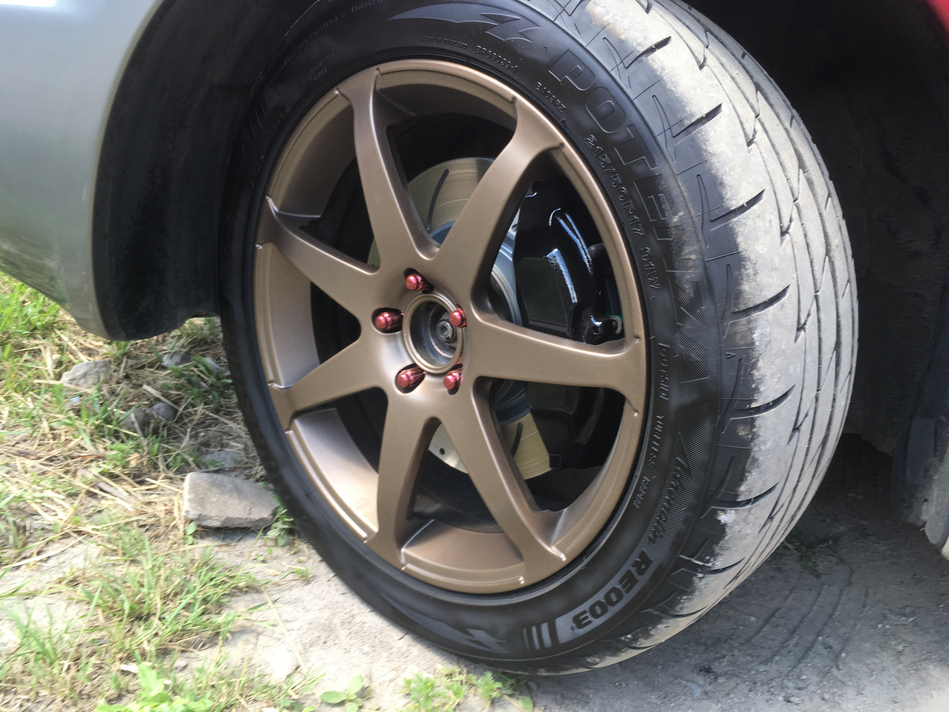

Диски тормозные точно правильно поставил?
Точно, а что тебя смущает?
Там даж для тех кто в танке на коробке написано левый правый
какие параметры дисков? суппорта без проставок налезли?
Диски 17" 7j et 50
Проставки 10ми

Зачем на атмо такие тормоза?
Номера дисков не подскажешь?
потому что, тюнинг авто начинается с тормозов!
А не как все делают, поставили турбу, а тормозов нет…
GFR-20630L, GFR-20630R
ууу пушка!
дисули тормозные у меня такие!)

А чертежа переходников нет случайно?
нету, тут на драйве есть человек который этим делом занимается
Как тормоза? Не взвешивал случаем и какие стойки стоят?
тормозит знатно, не взвешивал смысл?и так понятно разница не велика
стойки кросспорт + пружины зеро спорт-50
Ууу, как интерсно, -50 это сурово) как стойки переживают такие пружины? Сколько кг пружины. А про машинки интересно просто, вроде нашёл что легче, а на сколько не нашёл особенно с преходниками
да легче, он вес диска все возвращает на свои места))))общая масса меньше на 260гр
-50 вообще зачет, и на дачу норм гонять, а по городу вообще кайф, кренов нет почти, и не жестко как на колах
жесткость перед 60, зад 24
АВСы разве не ковка? Или то что 18 комплект имеешь ввиду
? не понял о чем речь
Я про то что вес диска возвращает все на свои места
вес тормозного диска
сами колеса не влияют, это RAYS
Перепутал, спасибо за инфу. Удачи!

Фильтр салонный на рест и дорест одинаковый? Можно номер? Спасибо!
да, печки одинаковые
Masuma MC324CL угольный
Благодарю!
