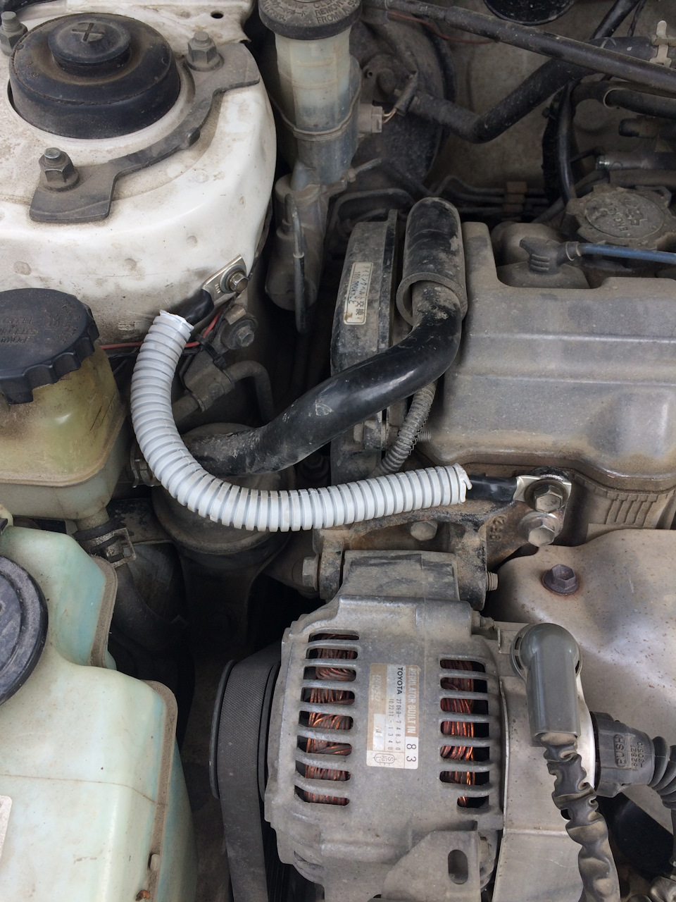

Для начала были заменены провода массы под капотом:
1. От акб до кузова;
2. От акб до двигателя;
3. От генератора до кузова.

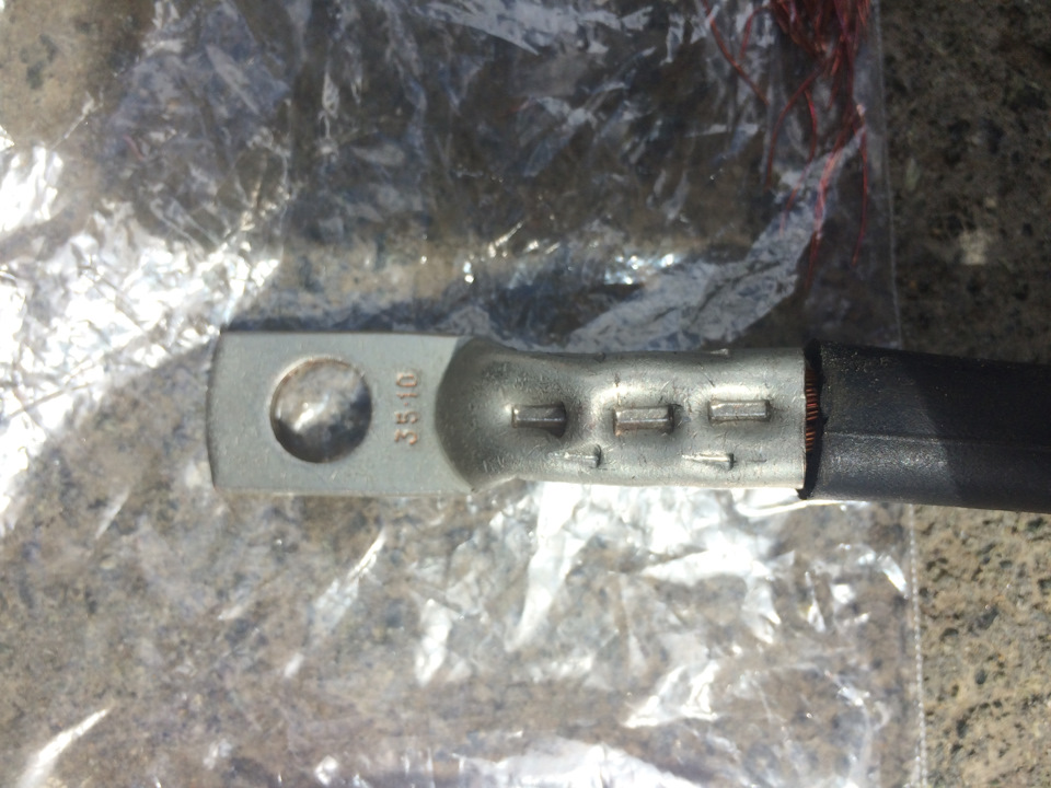

4. Медные луженые наконечники под КГ 35 — 6 шт; 210 руб.
5. Пресс клещи для обжима наконечников (пришлось купить). 700 руб.
Для всех проводов процедура одинаковая.
Отмеряется кабель нужной длины. Режется. Одеваются наконечники. Хорошо обжимаются. Все садится на термоусадку. Кабель прокладывается в гофру.
Получилось вполне эстетично, очень хорошо заизолировано и надежно.

Поскольку провод короткий, то вместо гофры посадил его полностью в термоусадку.
2. АКБ — двигатель.
3. Генератор — кузов.
Надо все заново проверить мультметром и посмотреть каким будет напряжение.

Я могу ошибаться. Но эта гофра предназначена для использования в помещениях. В условиях подкапотки, мороз -жара, она очень быстро испортится. Дай бог чтоб я ошибся)
Скорее всего ты прав, потому что когда я ее прокладывал, понял, что она дубовая капец. Скорее всего да, надолго ее не хватит, ну и ладно, если что заменю потом на нормальную, автомобильную)
Olegregator
ты не ошибся… есть гофра для "автомобильной" укладки проводки… доступна в любом "вазовском" магазине любого города… стоит копейки… ну и бонусом, она черного цвета
