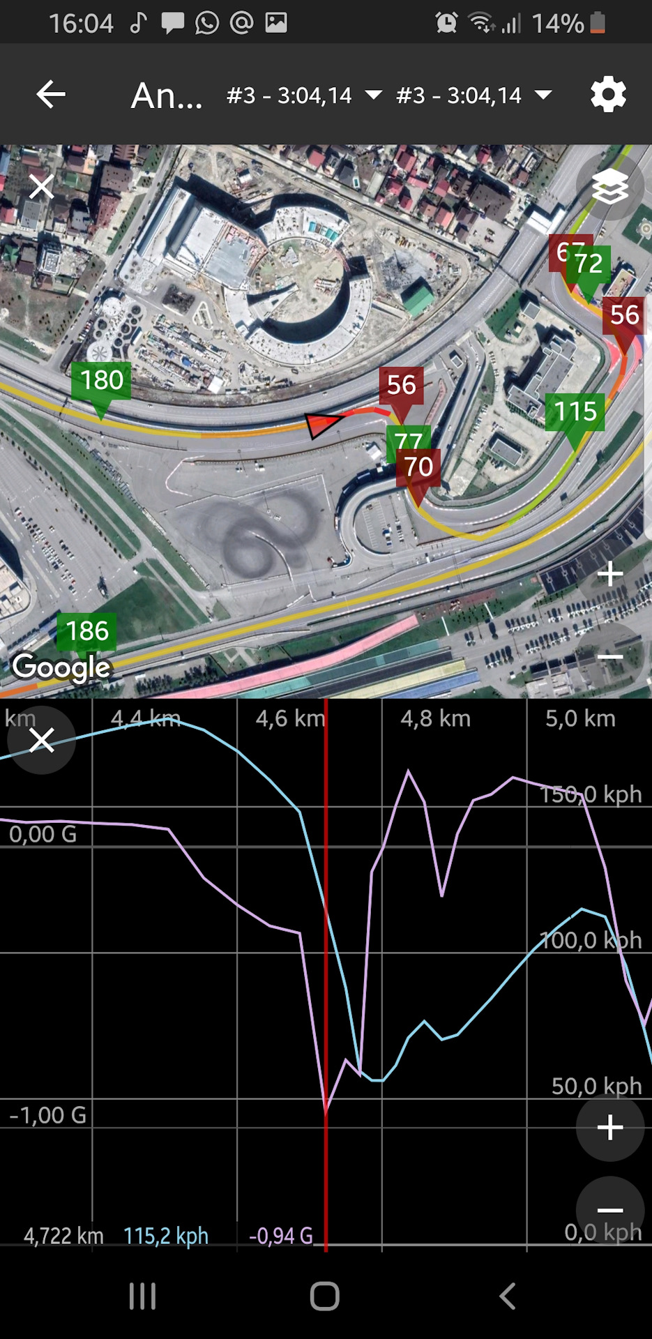

Попробую показать на примере торможения 150-80 (как пример обгон на трассе) ну и 110-60 (активная езда в городе).
Температура воздуха — 25 С.
2 варианта торможения: в пол с замедлением 0.8 g и просто среднее торможение с замедлением 0.4 g.

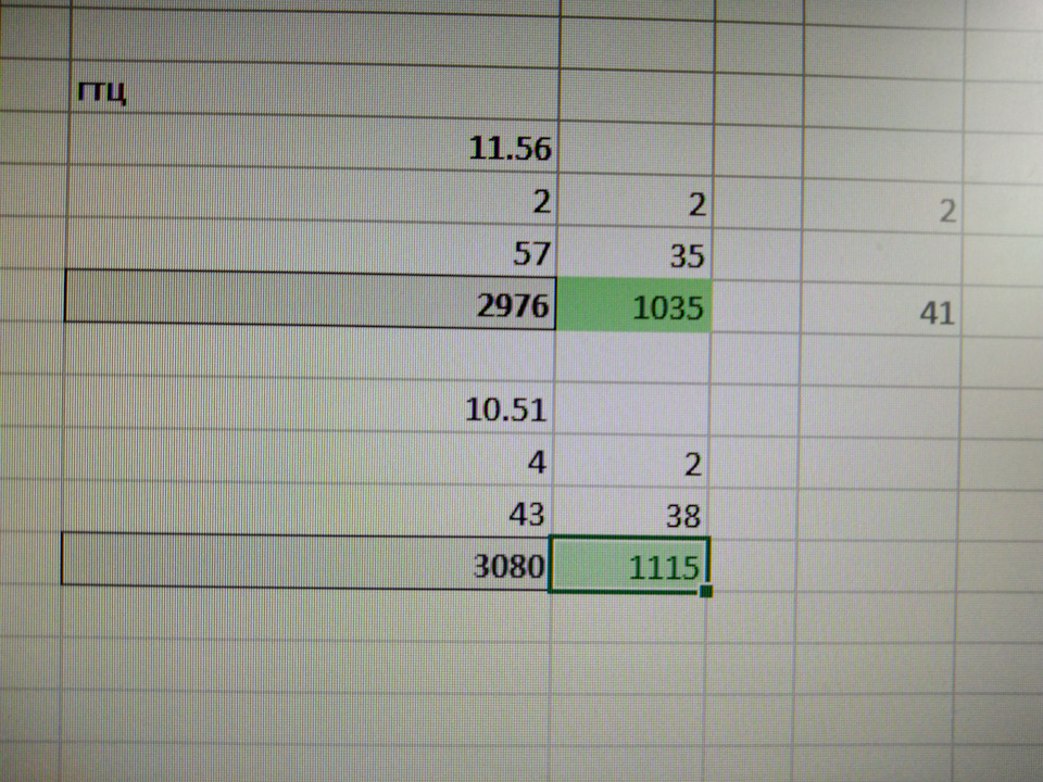

тормозной момент в (Нм) на одно колесо (перед/зад)/ динамическая развесовка в % /соотношение тормозного момента в %/удельный тормозной момент в Нм/кг
1) Сток суппорта. Начнем с завода: перед — скоба, поршень 57 мм, зад — скоба поршень 35 мм,
диски перед 276 мм вес 5.8 кг, зад 262 мм вес 4.1 кг.
При замедлении 0.8 g
2654 / 992 | 72 / 28 | 73 / 27 | 5.06 / 4.94 (Собственно все сбалансировано — завод есть завод)
нагрев переднего диска при серии торможений (150-80) 155 — 275 — 396 — 528 — 516 — 637 — 785
нагрев переднего диска при серии торможений (150-80) 93 — 156 — 219 — 282 — 345 — 408 — 471
Видно, что передние диски сдадутся после 3 торможения, задние после 6.

А я как раз на днях пытался найти логику в тормозных системах MMC которые стоят "по заводу" (это там, где не дураки сидят), конкретно, в пропорциях тормозных моментов по осям, чтобы понять, от чего отталкиваться в моем конкретном случае.
Оказалось, что:
1 — по трехлитровым Аутлендерам:
— Японский (праворульный) GW имеет на передней оси скобы 1pot 57мм, на задней — 1pot 35мм;
— Российский GW — на передней оси 2pot 43мм, на задней — 1pot 38мм.
Диаметры дисков +-одинаковые. (Вангую еще, что в первом случае ГТЦ 20мм, во втором — 22мм).
Как будто бы все логично, пропорция по осям сохранена, просто на японце тормоза чуть слабее.
Но! Смотрим кузов GF, европейца (так же 3л V6):
Перед — 1pot 57мм, зад — 1pot 41мм (это те, которые со встроенным ручником). Диски задние другие, потому что без барабана, но внешний диаметр тот же, 302мм.
Развесовка со сменой поколений кардинально не изменилась, где логика?
Дальше интереснее.
2 — мой случай, Делика Д5:
Есть модификации с двигателями:
4J11 — 2wd, 2л;
4B12 — 2wd, 4wd, 2,4л;
4N14 — 4wd, 2,3л — дизель.
Во всех этих модификациях на передней оси стоит 1pot 57мм.
Во всех этих модификациях до рестайлинга 12года на заднюю ось ставили 1pot 38мм с барабанным ручником, после рестайлинга — 1pot 41мм со встроенным в суппорт.
Это при том, что дизельная модификация тяжелее бензиновых на 200 и 150кг соответственно. И прибавка эта, по большей части, приходится на переднюю ось.
Где логика? А нет ее) Как будто сделали новый суппорт с ручником и пихают его везде. А перед — по остаточному принципу и, чтобы лишний раз не менять под него ГТЦ.
По фкту тормоза я бы сказал одинаковы задние сильнее делают чтоб вероятно не страдали диски, тк они тяжёлые, а тормозят все в основном 0.2 g.
А сравнивать Делику и аут без поправки на педальный узел и.е рычаг тоже не стоит
Влияние педального узела не берется в этих расчетах ТК все это относительно лансера я считал и эта величина константа в данном случае.
У тебя же первичный рычаг это педаль тормоза через которую ты задаешь усилие которое потом усиливается вут.
Так-то да, но на нашей платформе, от лансера до аута и делики, на большей части праворульных модификаций, стоит один и тот же ГТЦ, 4625A171 (на скрине таблица применимости из Экзиста). Это не уравнивает более-менее педальный узел для всей нашей тележки? Я исходил из этого.
Надо считать есть некая величина которой тормоза на машине должны соответствовать, вероятно даже некий стандарт внутренний у митсубисии, мы же не знаем чем они руководствуются но очевидно, они стараются эти величины выдерживать. Те я намекаю что тут нужно сравнивать и считать без упущений упрощений и ТД, так же чем новее тачка по году выпуска тем более современным нормам она соответствует, а эти нормы могут быть разные начиная с лохматых лет.

Моя конфигурация хл+хл, перед желтые, зад зеленые от EBC (900 и 650 градусов соответственно). По деньгам колодки + литр тормозухи с температурой 307 градусов мне обошлось в 15000 р.
Данный конфиг выдержал в этом году 3 сессии Сочи-Автодрома — это где-то 18 кругов и 100 км. Боевых кругов 8. Диски ровные, остаток колодок спереди 70%, задние вообще не потёрлись. Ну и прилагаю картинку с графиком торможений. Зеленый квадрат — скорость в момент начала торможения, красный — в момент начала разгона. Ну и разность скоростей на лицо. Первая прямая 186-64, обратная прямая 180-56.
Поэтому, моё мнение — лансеру при хороших расходниках вполне достаточно тормозов от хл по кругу, если мы говорим про эффективность. Ну а то, как смотрятся 4пот на дисках брембоОК — это совсем другая история))
Да! Ты по сути подтвердил, что дорогущие расходники терпят и не перегревают себя и диски до состояния их порчи, но многих вот ты знаешь кто ставит колодки за 15к?
Хотя даже не так именно хорошие, цена может мало отражать эффективность.
А нет данных какое где замедление было? В g?
посмотрю в логи трека. Отпишусь.
grimkah
на первой прямой торможение в 2 нажатия, со 186 до 150 и второе со 144 до 64. Максимальное замедление было во второе нажатие — 1.33g. Что-то какое-то фантастическое, в других кругах было 1.01, 1.00, 0.97 +/-
В среднем на торможениях 0.9, 0.92
Не фантастическое это другое ж по сути это перегрузки, как у летчиков перегрузки типа 3g и ТД. Это не то немножко
Ну так-то да, это отрицательное ускорение, скорость изменения скорости тела во времени, где единицей принято g — ускорение свободного падения. А вот коэффициент сцепления шин с покрытием для расчета j (замедление автомобиля, м/с2) я не знаю. Могу сказать, что ехал на Мишлен Пилот Спорт 4, новые практически.
grimkah
На обратной прямой 0.94. И везде максимальное замедление на скорости чуть больше 100 км/ч. Более производительные тормоза, конечно, на бОльших скоростях в пик уходили бы.
