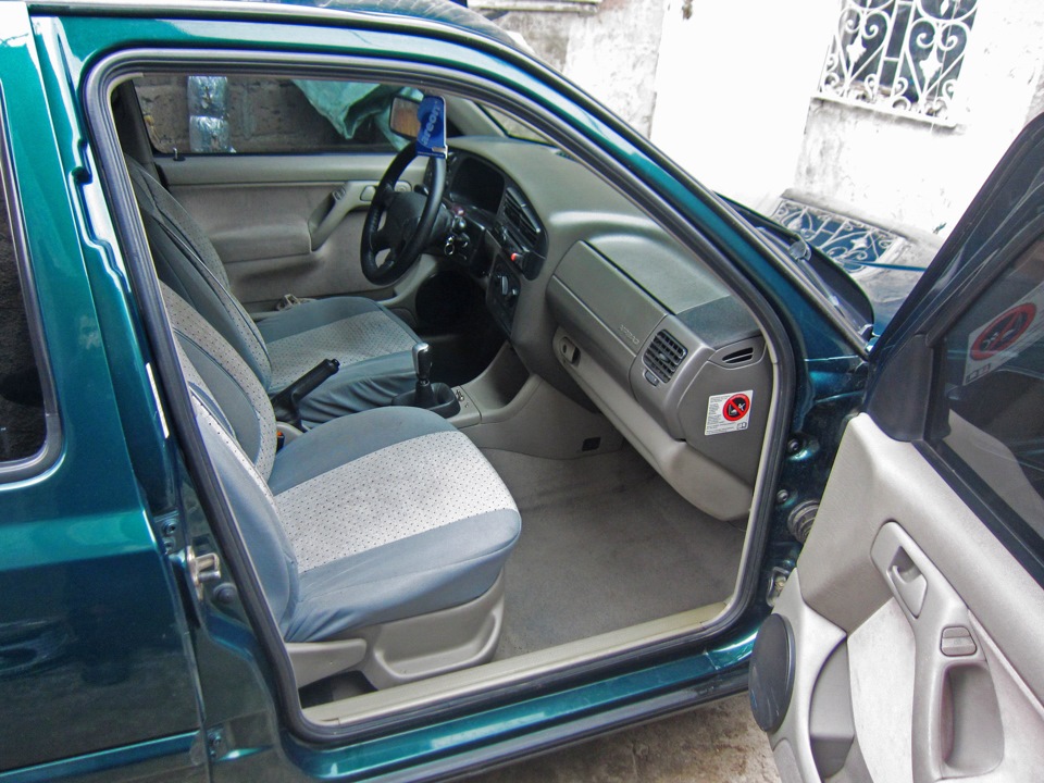

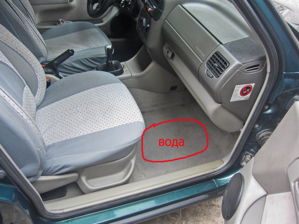

ПРИВЕТ ВСЕМ! ребята вот такой неприятность. месяц назад снимаю коврики под правой стороны и вот под ним влажность. думал это на верна после мойки туда попало. просушил. спустя некоторое время опять тотже самое. и это особенно после дождя или мойки… вот не могу найти ОТКУДА ЭТО… ПОМОГИТЕ ЕСЛИ С ВАМИ ТАКОЕ СЛУЧИЛОСЬ. заранее спасибо)))

Нет, печка воздух берет под саблей ( пластик что дворники закрывает ) и если у тебя там вода стоит то она и будет вниз бежать к моторчику печки, там пластиковые соединения, в легкую под рогами будет
хорошо . допустим. а тогда почему с левой стороны всё сухо?
Потому что подсос воздуха печи находится над ногами пассажира
а конкретно этот подсос воздуха где не разу не слыхал об этом. или есть ссылка на это?
Две пластмаски которые прикрывают дворники и твой вин код, их сними, с пассажирской стороны будет отверстие сквозное в салон, сверху отверстия должно стоять пластиковое корытце с фильтром салона, а с внутренней стороны прикручивается квадратный патрубок идущий вниз почти к ногам пассажира, там моторчик управления твоей печью и от него пошли дальше соединения к середине торпеды на заслонку горячий холодный, ноги голова и тд и тп вот если у тебя вода стоит под пластиком снаружи авто там где фильтр салона ставится то она и будет в салон бежать более того моторчик погибнет обязатьно
Braah!Присоединяюсь, к этой версии, т.к. после осени, да ещё теперь снежок, подмораживает…там рядом с фильтром салона, сливные отверстия "между крылом и фильтром, они часто забиваются и воде некуда бежать как в салон через фильтр
