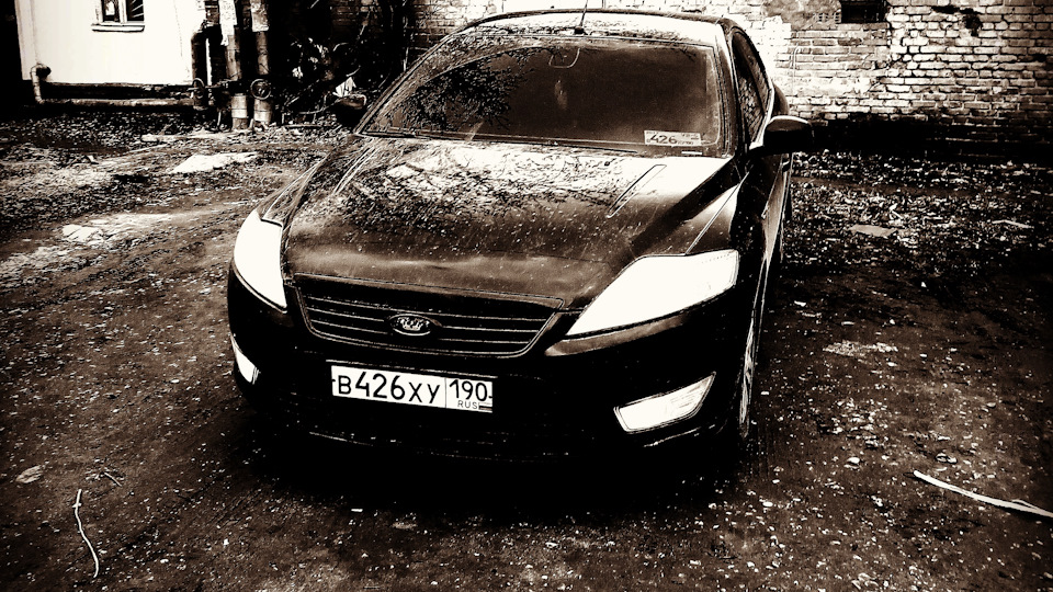

Вот наконец заменил передние фары на линзовые, за одно поменял все лампочки.их оказалось:2 лампы дальний свет, 2 лампы ближний свет, 2 лампы Н1(такие же как дальний)на освещение поворота, 2 габаритки, 2 поворотника.осталось только в туманках лампы заменить так как везде поставил белолунный свет.завтра полерну фары и выложу фото.цена вопоса 20000 тысяч фары б.у.3000 лампочки.
Полернул 2 фары 500р и так как фары были б/у то одну пришлось разобрать и почистить.что получилось смотрите фото(чистка фары это очень трудоемкий процесс, потратили 4 часа, при условии что под трукой было все что надо))
фары и лампочки
