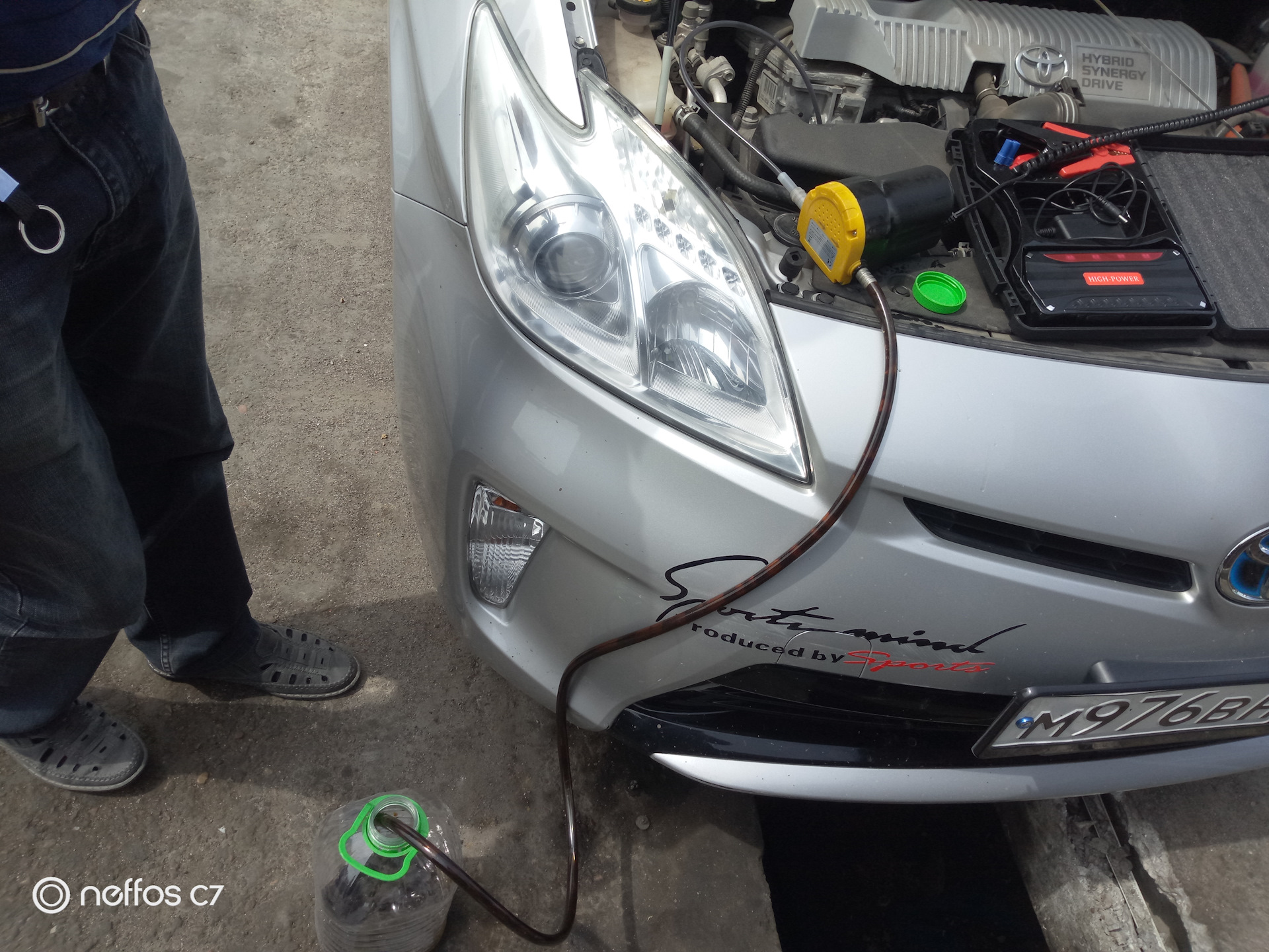

А сколько такая приблуда стоит? А с масляным фильтром как?
За 1200 купил вроде. А для масл. фильтра, я сьемник купил, тож сам меняю
Antoniorusland
А как такая приблуда называется? Это все масло выкачивает?
Пробег 360к, расход масла не обнаружен. Масло меняю сам, идемицу 0w20. Пробку поддона слива масла ДВС ни разу не откручивал. Может у вас из этой пробки травит масло или из корпуса масл.фильтра?
