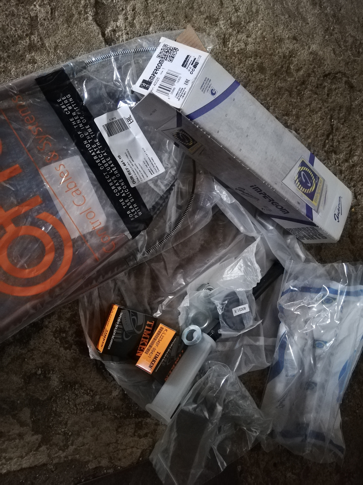

При замене аммо были приговорены тросы ручника (но ведь держало…) и задний левый подшипник рычага.
При замене оказалось, что левый трос ушёл в экибастуз, а правый пришлось резать, ибо клинил он люто. Но тут все просто.
С подшипником гораздо веселее. Был куплен комплект рычага из втулки, двух подшипников и чего-то там ещё. И при установке оказалось, что втулка коротковата! Пришлось творить кастомизацию (гы) путём добавления к новой втулке части старой. В итоге ручник держит люто, стуки пропали. Всё рады)
Комментарии 6
Странно, по артикулу верео всё, может кто поменял и от пунто положил в коробку втулку )))
Так и мастер сказал. Почти дословно. Но все было запечатано.
Тогда возможно косяк при упаковке или при наклеивании стикера на производстве
Уже не важно. Всё сделано.
Обычно старые живые остаются, но не всегда
Из него и пилили кусок.
