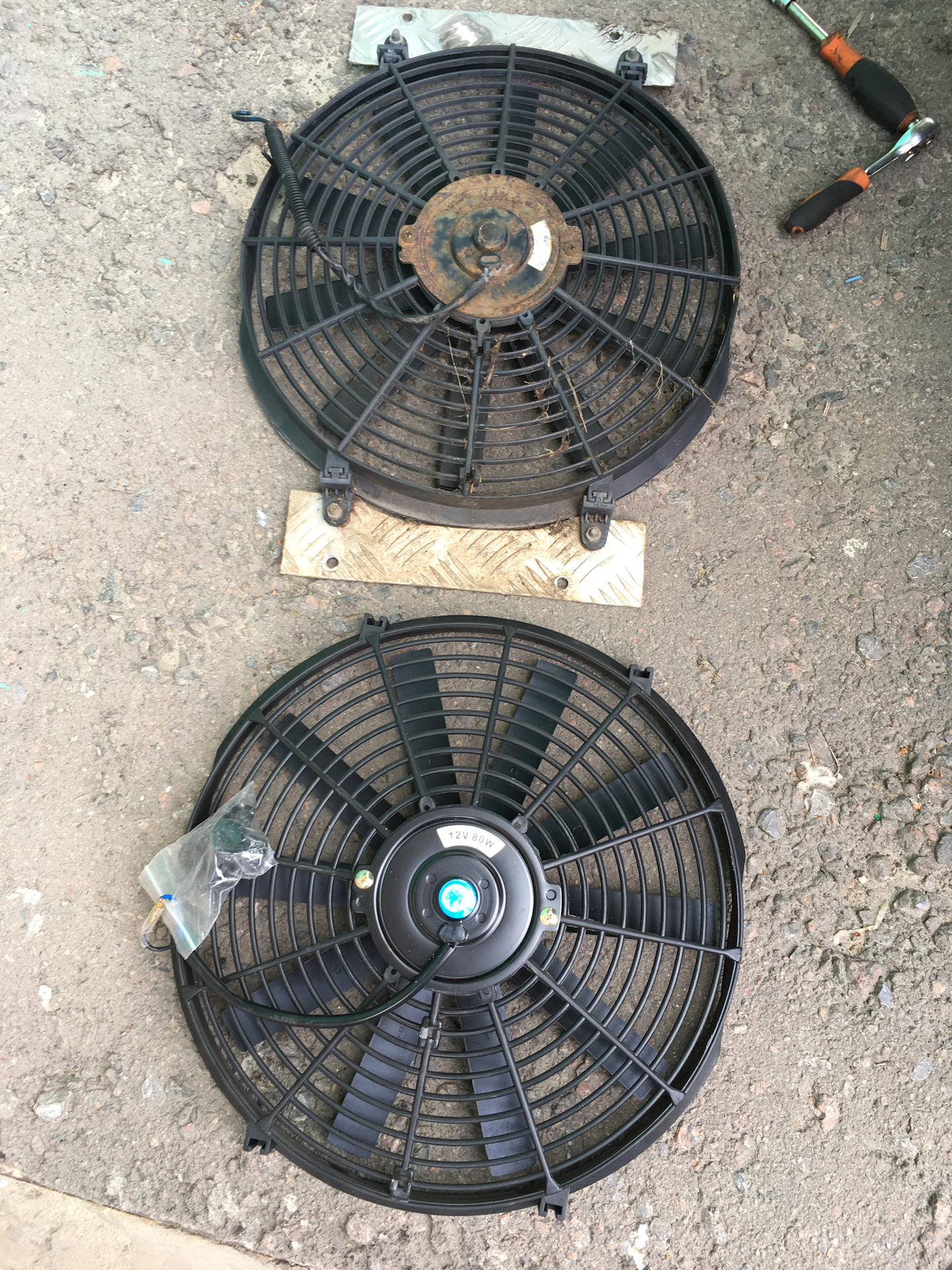

В общем приказал долго жить вентилятор кондея… обидно. Посмотрел сколько стоит родной, оригинал…стало страшно. Посмотрел сколько стоит от гранты, терпимо, но заморочки с установкой мотора.
Так как лень матушка родилась вперед нас, решил рискнуть и попробовать внедрить мотор вентилятора от дизельного аппарата. Цена 1300-1800Р. порадовала и по размерам идет в один.
Заказал на автодоке два дня и он у меня в руках. В общем скажу так, рискованно не зря. :) подошел как родной, почти… крепление одно короче, но если не употребляются эстетике, на саморезе держится отлично, два других штатно прекрутились. Минус только один, фишка чуток больше, но лечится заменой но родную от старого карлосона.
В общем цена вопроса 1800р, немного паяльнинга, закручинга, синей изоленты и все работает. Вот такие дела.
Номер запчасти onnuri GCFK009
Всем удачи! Может кому окажется полезным опыт с вентилятором кондея.

А я нашёл на разборе от дэу нексии.
А у меня стоял китайский универсальный, его снова и поставил
