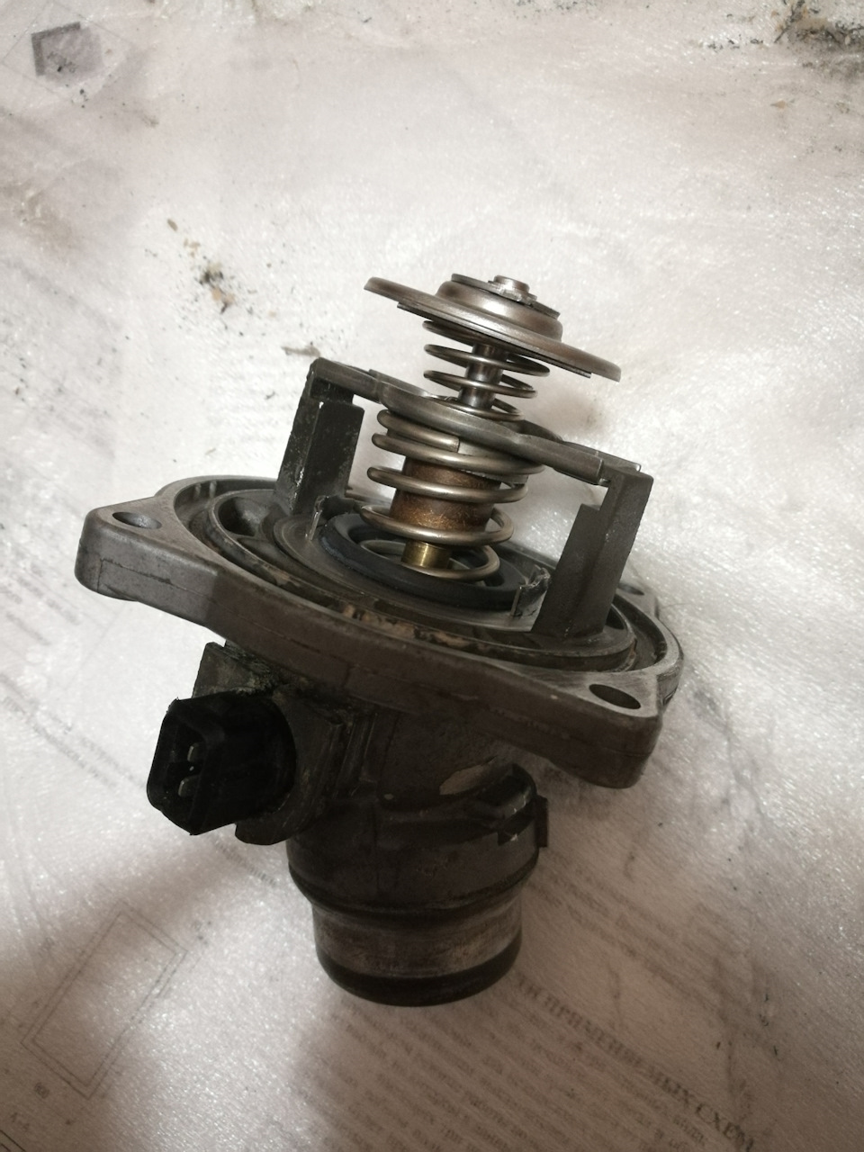

Давно у меня лежал термостат оригинальный с сгоревшим нагревательным элементом, решил я его переделать в холодный.
Делал все как тут — www.drive2.ru/l/471236665965281392/
К сожалению своих фото по замене термостат нету, там все просто, слил антифриз пробкой с радиатора, открутил воздуховод и 4 болта термостата легко доступны.
И вот у меня опять сгорел этот элемент и я решил пока лето, поставить такую самоделку)
Все отлично заработало, в пробках с кондером было максимум 95, обычный режим 84-86.
Когда собрал проверял термостат в кастрюльке, с термометром, чтобы работал как надо.

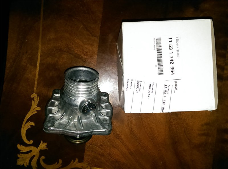

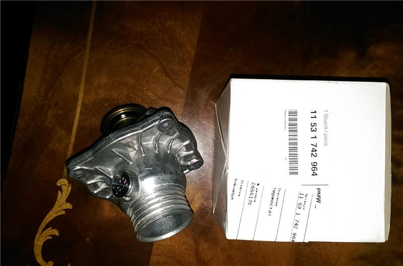

Можно было бы поставить от е31 для стран персидского залива(АРТ. 11531742964)
но он стоит от 8000р.
Поэтому решился на такую переделку.
Еще вроде от дизеля можно так же переставив внутренности.
Напишите что вы думаете об этом, тема замусоленная уже конечно, но я поездив с холодным термостатом, для себя решил на лето однозначно нужно его ставить.
Стоит ли его отставлять на зиму или покупать оригинал?
Все что нужно для переделки:
Термостат от тоеты — TH6876.80J
Резистор в разъем чтобы не было ошибок — 13901734469
Крышка расширительного бачка от дизеля на давление 140 — P160006
Фото уже переделанного термостата, от родного не отличается, а цена вопроса намного меньше (фото не мои)

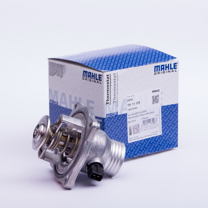

Оригинальный термостат на дорестайл -TM 11 105

Только не тойота термостат . Один придумал, вторые начали повторять без разбора как это работает . В боевом режиме — ты получишь перегрев мотора, в обычном — все норм будет . Почему — советую подумать .
Я ставил потроха от м60 себе на 2 ту мотора своих
Обьясни?
Диаметр сечения клапана для антифриза ставни штатный и тойота, разница в 2 раза по площади
Он с родного поставлен
На термостате 2! Клапана, нижний смотри на фото, на большой круг который . малый причём тут ?
GAnS-34RUS
Конструкция соблюдена, что не так?
можно было купить оригинальный на 88 град рест и перекидать из него кишки в свой.
www.drive2.ru/l/505839121525112985/
крышку 1,4
Можно, в будущем может так и поступлю, хотя этот тоже отлично работает
